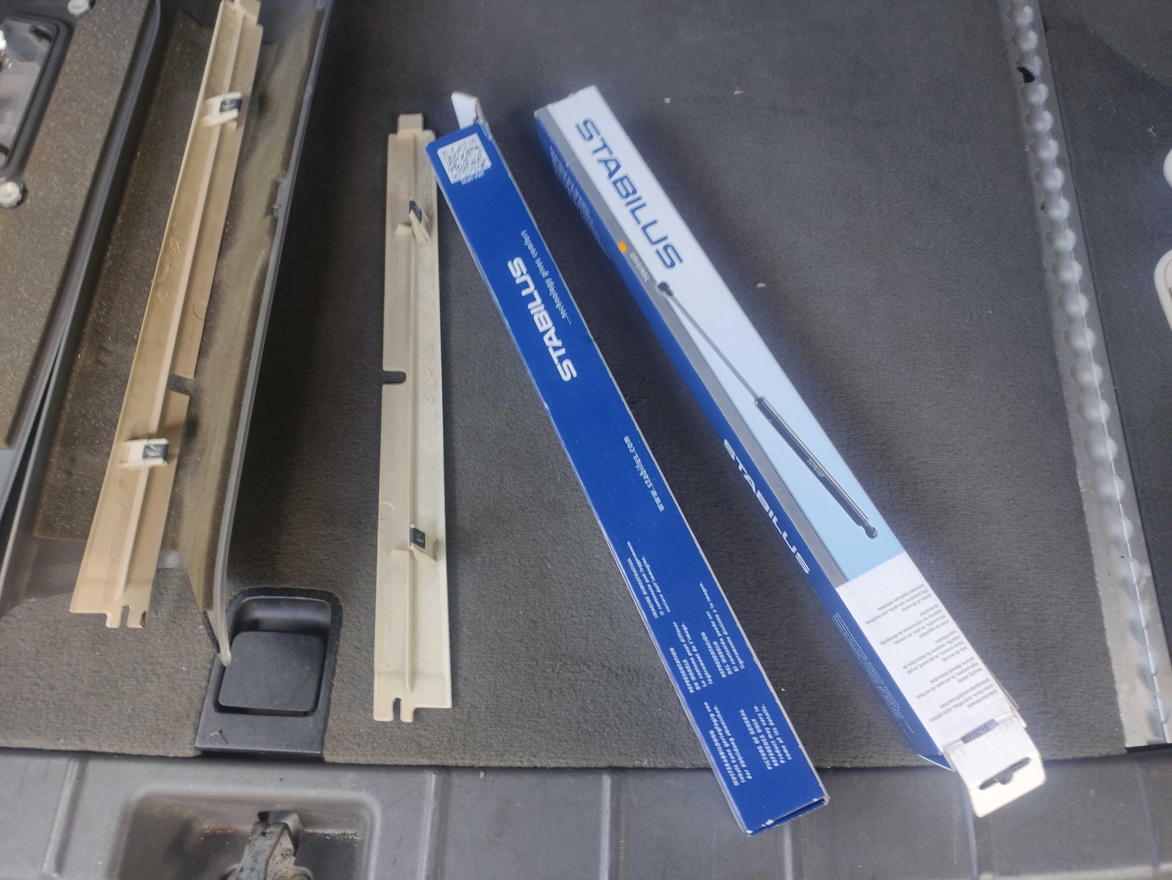

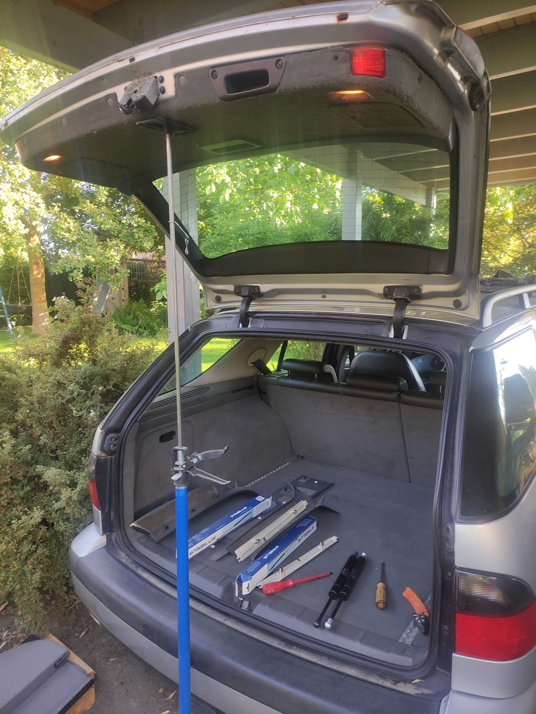

Heckklappe hielt bei tiefen Temperaturen nicht mehr oben, was einmal recht schmerzhaft war. Also gigantische 28€ für zwei neue Gasfedern investiert und eingebaut. Geht nach WIS recht einfach. Hilfreich war die Montagestütze, mit der man die Klappe etwas weiter wie normal anheben konnte und die Federn relativ bequem montieren.

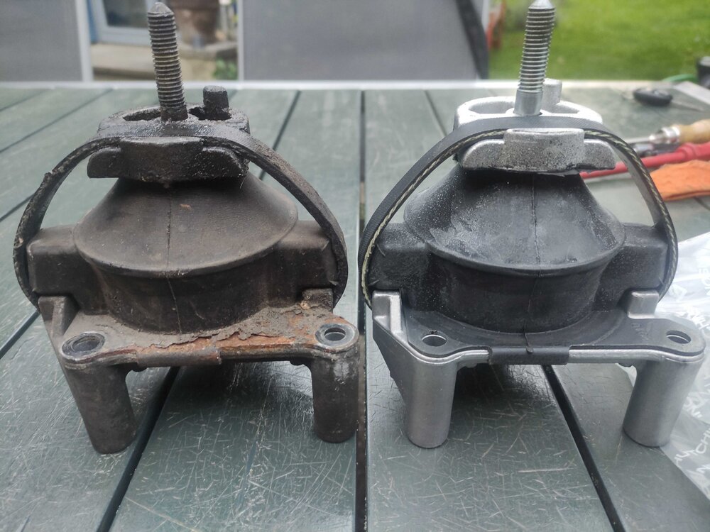

Unter nervig war das starke Motorgeräusch beim Beschleunigen enzuordnen. Das Hintere Motorlager war nach 400tkm etwas platter als ursprünglich:
Hoffe mal, das es etwas bewirkt. Man wird sehen, äh hören.

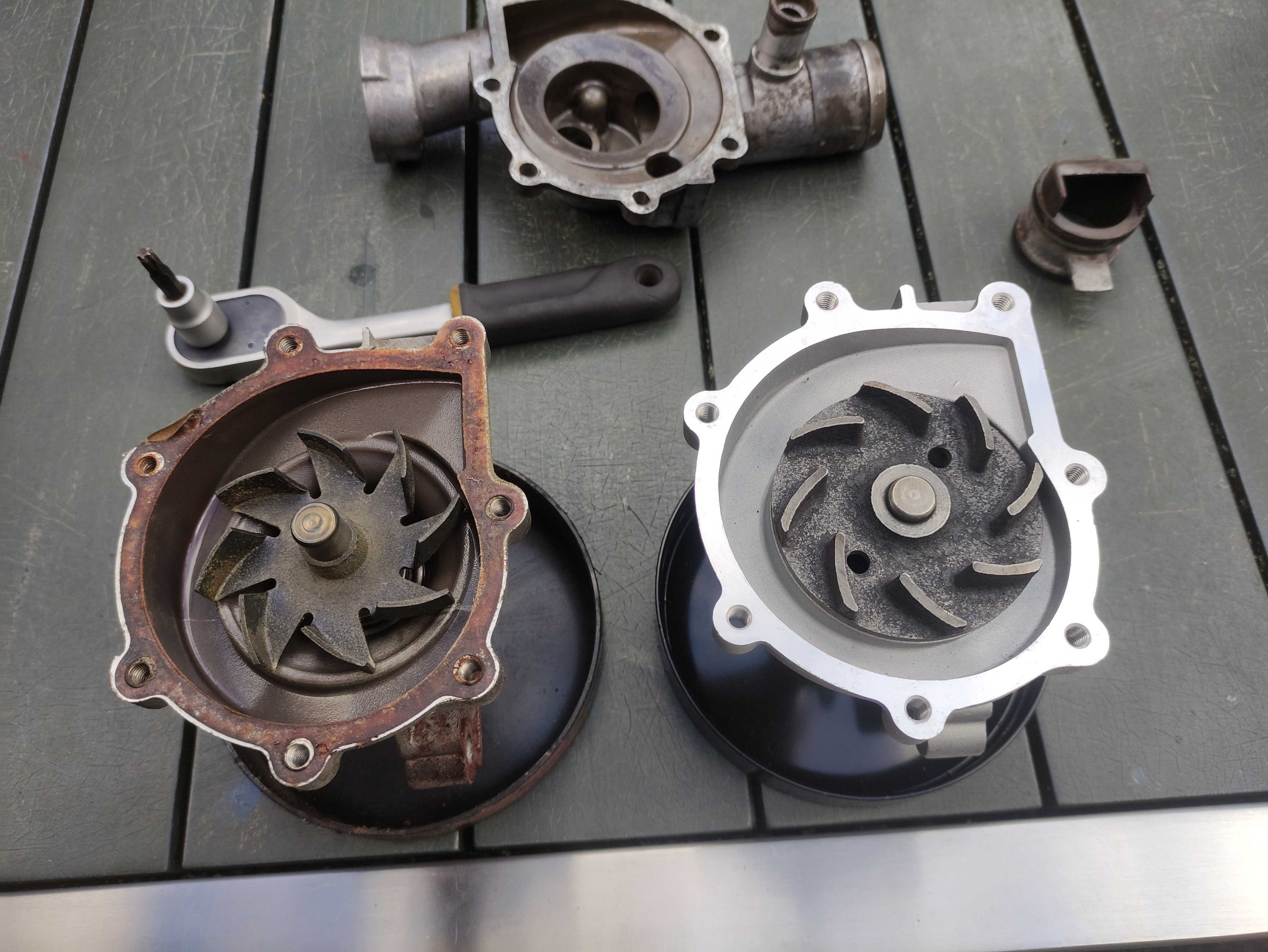

Den Lump hatte ich schon an anderer Stelle:
Zwar mit diesem Bild:

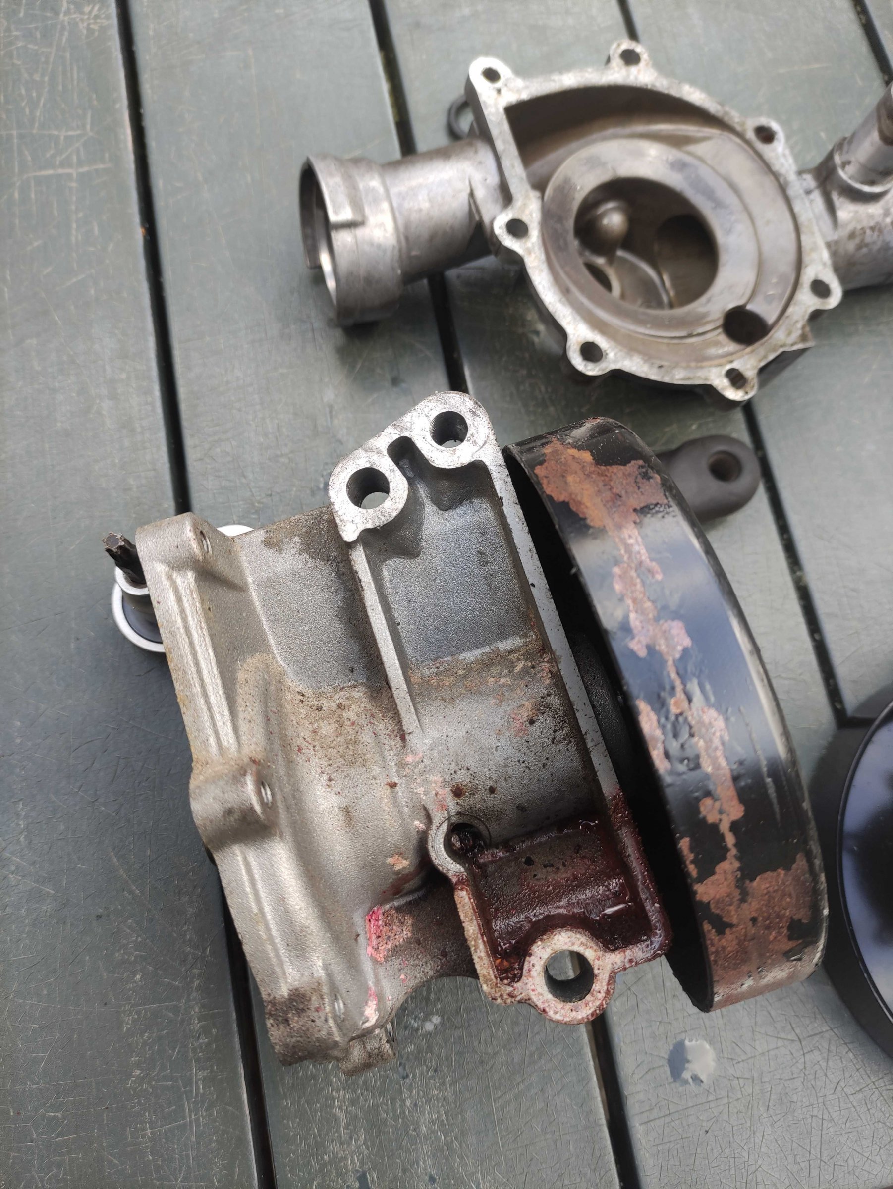

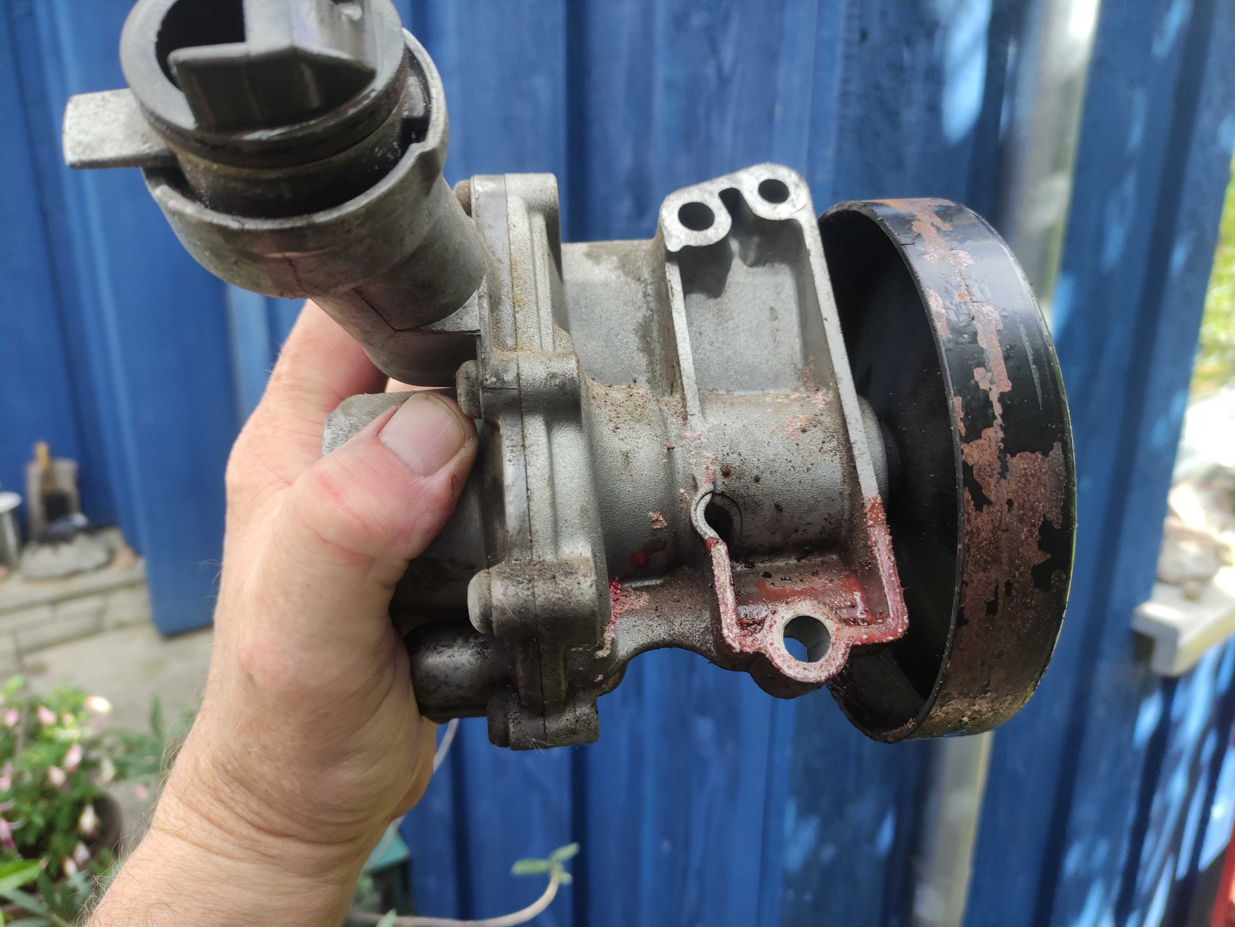

Wasserpumpe von INA, die keine 40tkm durchhielt. INA hatte ich immer als qualitativ ok. eingeschätzt, weshalb ich diese Pumpe orderte.
Interessant auch, das die Flügel aus Blech sind. Sollte eigentlich nicht stören, aber bei der neuen (und den meißten anderen) ist das Flügelrad gegossen. Gut, hat nix mit der Dichtigkeit zu tun, wirkt aber dennoch billig, obwohl die Pumpe das nicht war.
Mal sehen, wie lange die hält. Tausch der Wasserpumpe ist jetzt nicht ganz sooooo die schönste Arbeit am 9-5. Muss nicht so bald wieder sein.

Heutzutage muss man doch über ein Flügelrad aus Metall schon froh sein. Oft sind die nur noch aus Kunststoff.
Aus Blech oder Kunststoff ist aber schon seit langem durchaus gängig, auch in Serie als Erstausrüstung. Ob es was taugt oder nicht hängt allein von der Fertigungsqualität ab. Und die ist bei Aftermarket-Teilen halt oft nicht mit den OEM-Anforderungen für Erstausrüstung zu vergleichen.

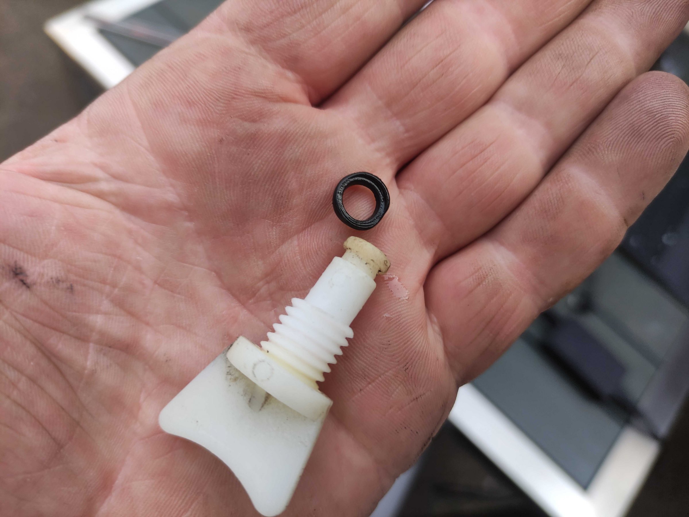

Nur der Lump hat's vereitelt:
Der O-Ring an der Ablassschraube am Kühler. Fritte. War heute Morgen eine Pfütze unterm Auto. Also nochmal Kühlbrühe ablassen, Dichtring fand sich glücklicherweise im Fundus. Gefahren bin ich noch nicht, weil ich paralell am 902 CV meiner Tochter am schrauben war. Und war wie zu erwarten mehr Arbeit wie gedacht. Dazu was an anderer Stelle.

Was wirklich was gebracht hat, war das hintere Motorlager zu ersetzten. Das Gebrumm beim Beschleunigen ist weg. Und vor allem kann man jetzt den 9-5 niedertourig rollen lassen. Im 5. Gang 80-90 km/h waren nervig. Das ist weg :top:
Habe nicht erwartet, dass der Effekt so groß ist. So schlimm sah das alte Lager gar nicht aus. Nur halt etwas platter. Siehe Bild in #526.

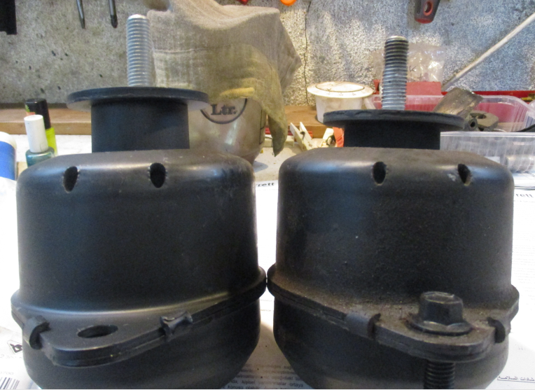

Ja,ich hab auch schon gestaunt, was die Motorlager ausmachen.
Hinteres am 900II war Schuld, dass Rollen im Standgas praktisch nicht möglich war - das war wie Rodeo und völlig weg mit erneuertem Lager.

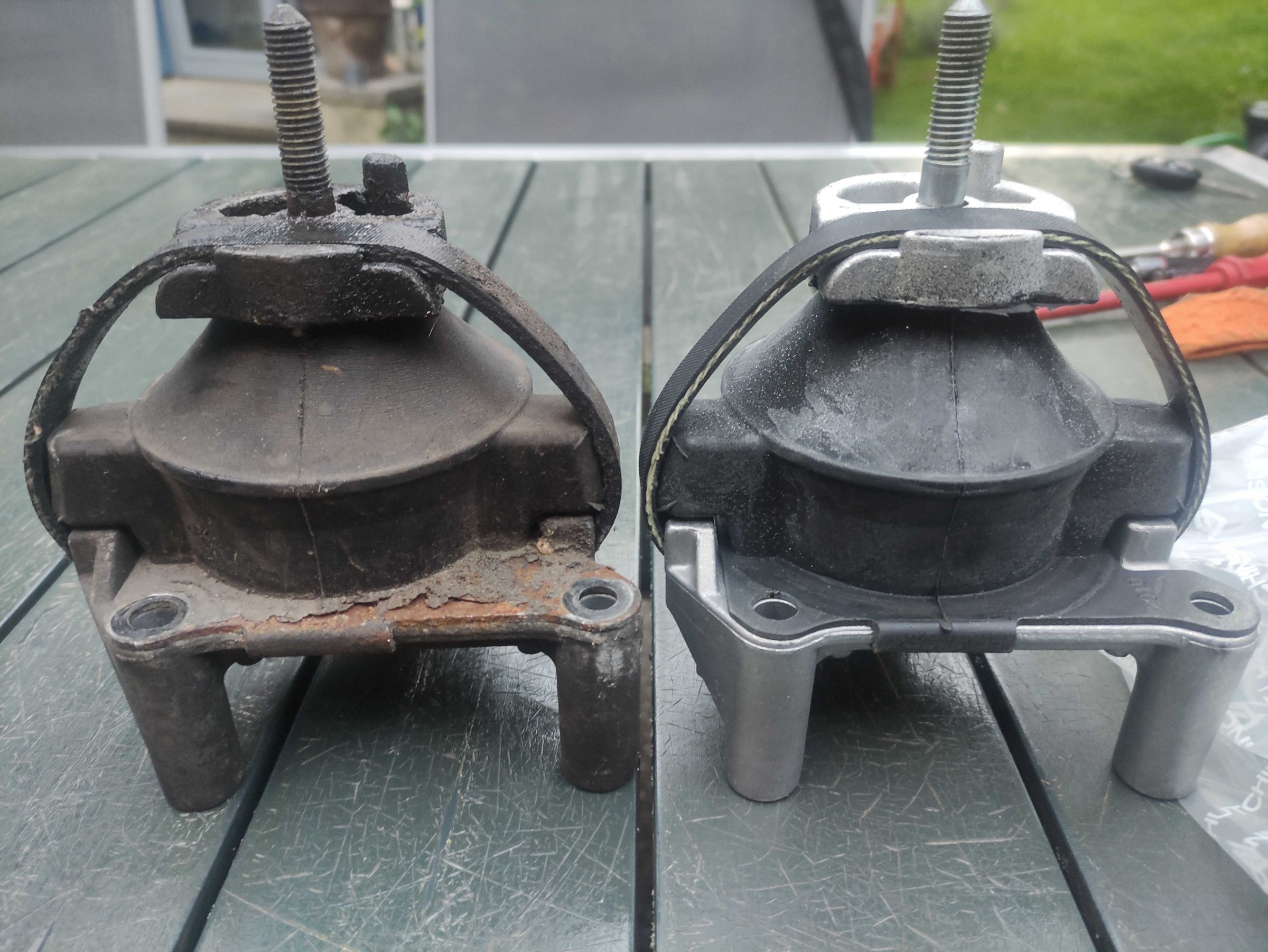

Am 9-5 war das rechte Lager mehr durch als die anderen:
Ja, das rechte Lager wollte ich eigentlich auch noch ersetzten, denn es sieht eher aus wie das rechte in deinem Bild.
Ist nur daran gescheitert, dass ich schwören könnte ich hätte noch ein gutes Gebrauchtes im Fundus. Nur finden kann ich es nicht. Kann man aber immer noch machen und geht von all' den Lagern am einfachsten und schnellsten.
