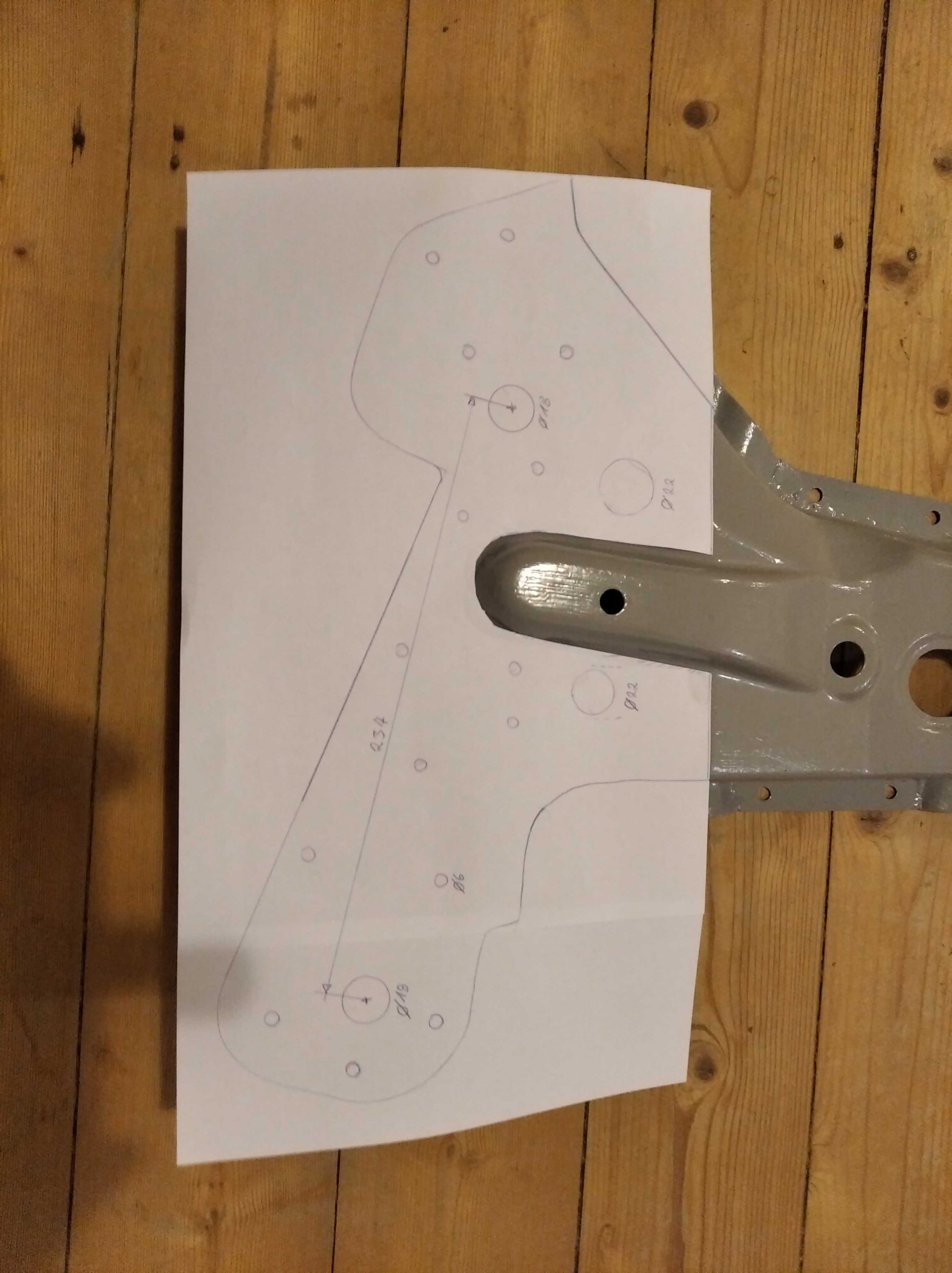

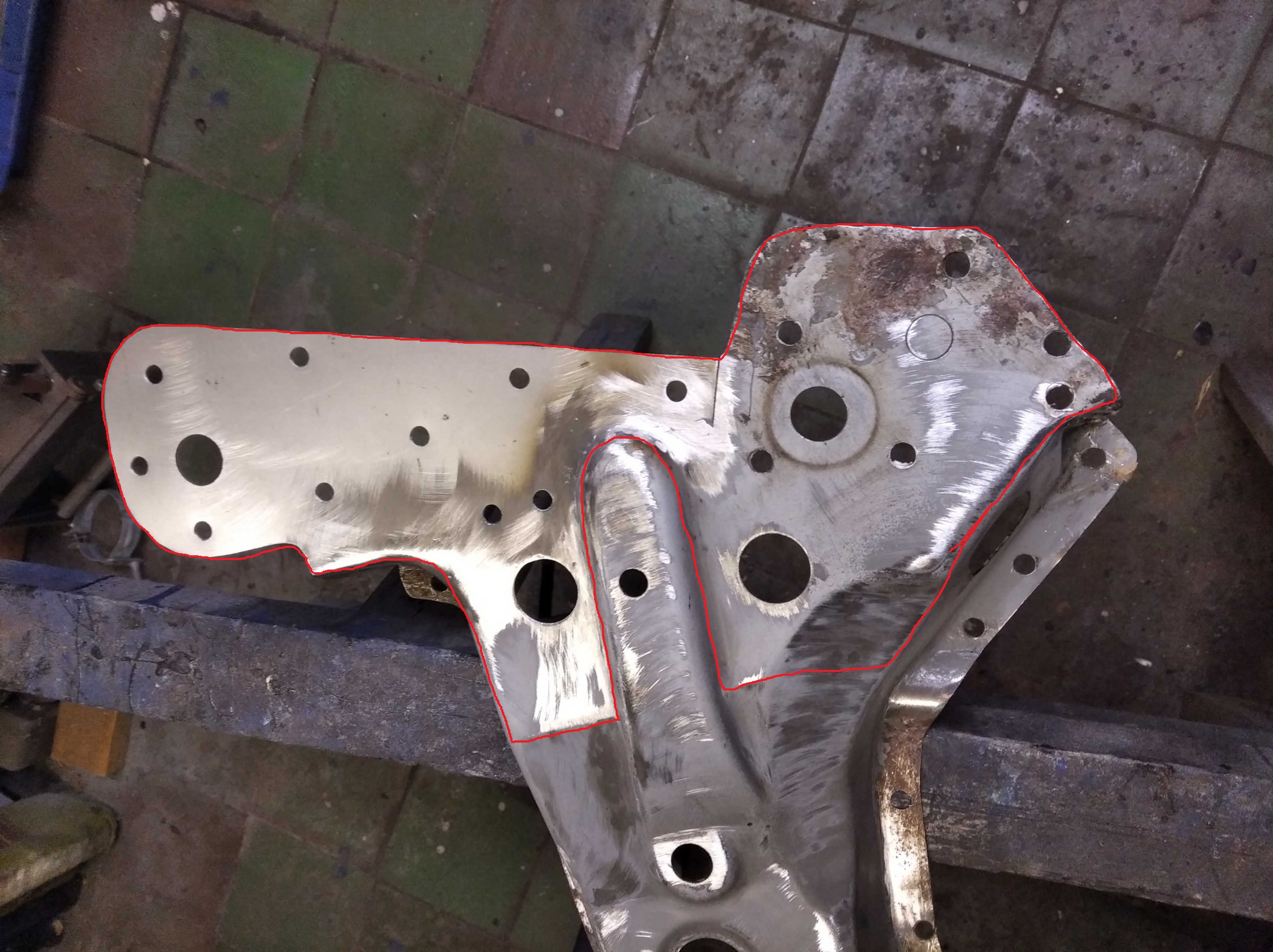

[mention=9496]Mahathma[/mention] hast du die Anprobe vom restaurierten Querträger schon vollzogen? Eine Kopie auf Papier wäre glaube besser, da ich es dann im Plotter 1:1 einscannen kann. VG Christian
Was mir irgendwie noch durch die Birne schwebt, dass man das abgewinkelte Teil incl. der kleinen Befestigungsleiste gleich im Sinne einer Abwicklung mit abbildet und dann nur noch an der entsprechenden Stelle abkanten muss. Aber da gibt's wieder Biegeradien und da bin ich erstmal raus. Bin aber lernbereit.

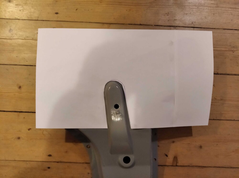

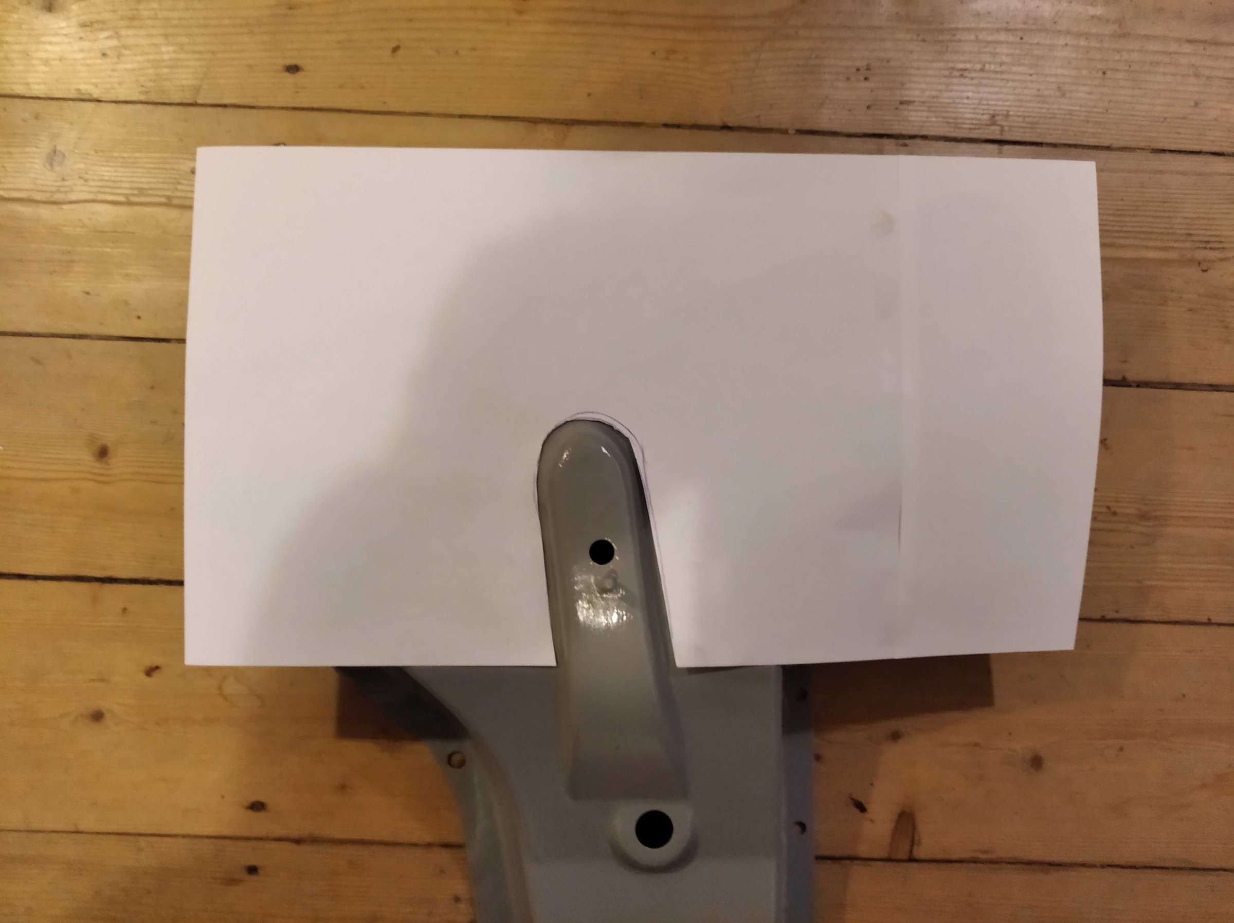

So, hab' endlich mal den geflickten Querträger unters Auto gehalten. Passt soweit ganz gut. Fotos von der Aktion gab es keine, weil ich zu wenig Arme habe :biggrin:
Die neu gemachten Enden habe ich mal abgepaust. Auch dann mal probiert, ob die wirklich symmetrisch sind. Bis auf die Vertiefung fahrerseitig ist das auch der Fall.

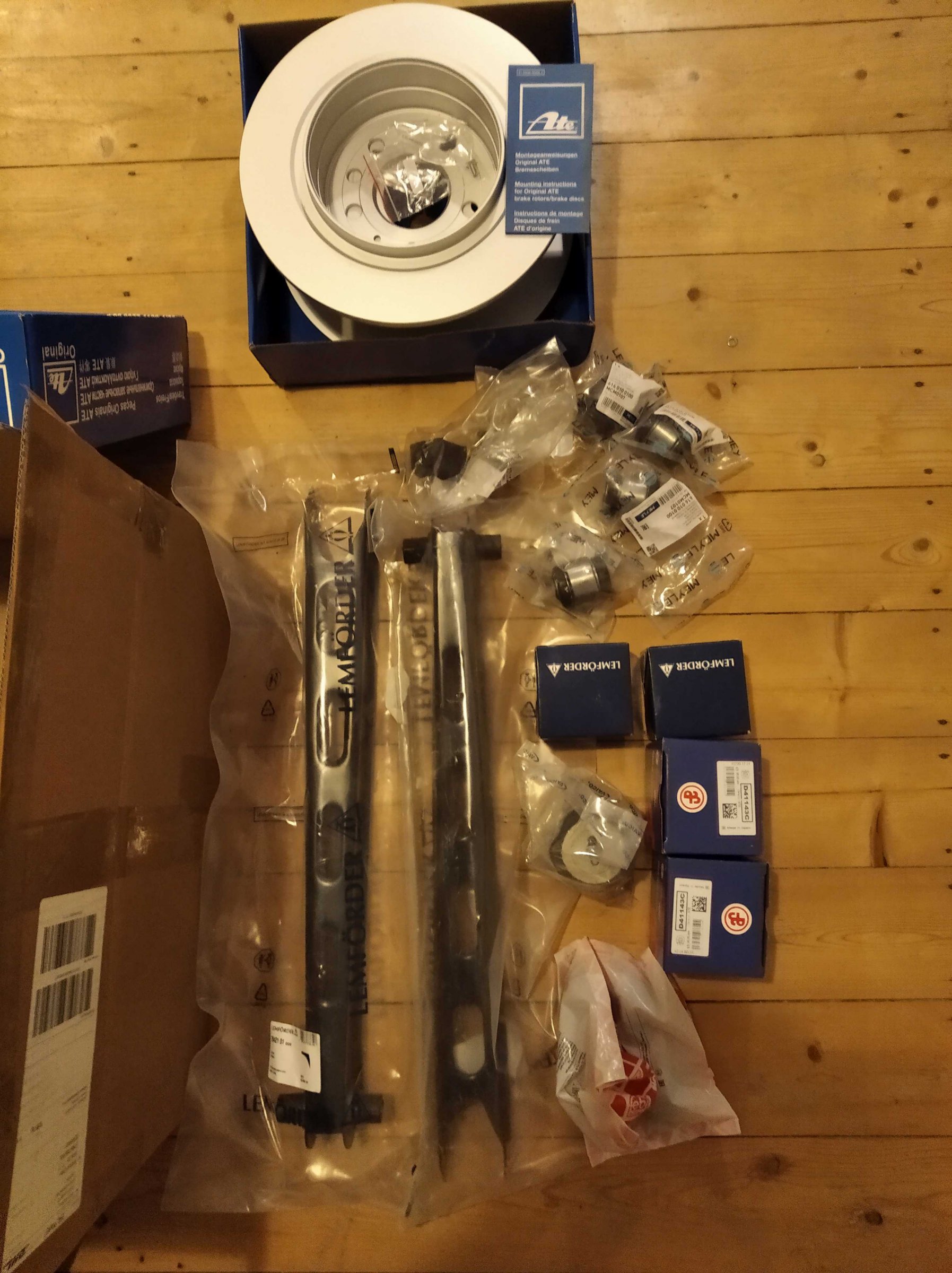

Zuerst gab es noch ein Paket mit diversen Teilen für die Hinterachse:

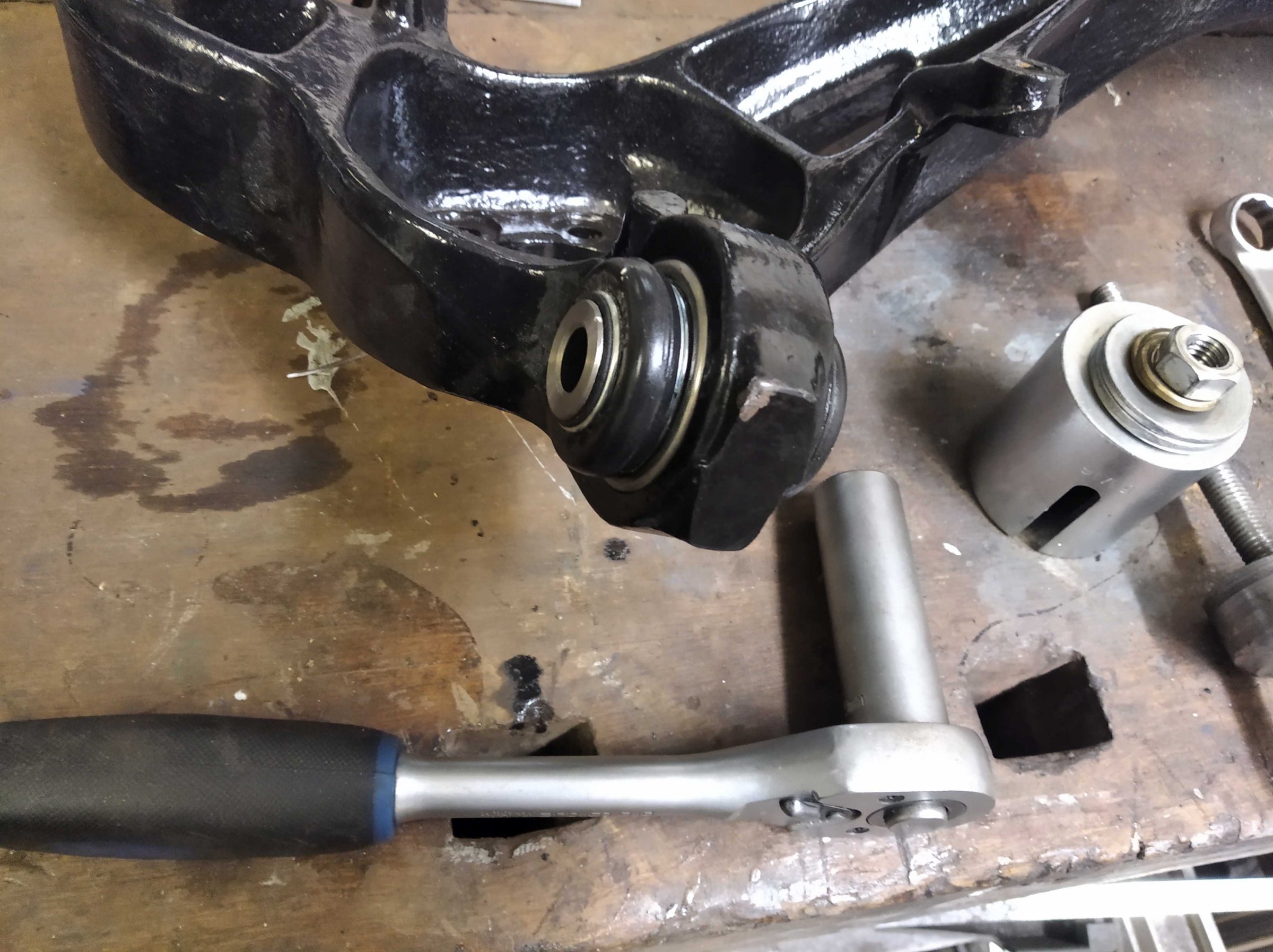

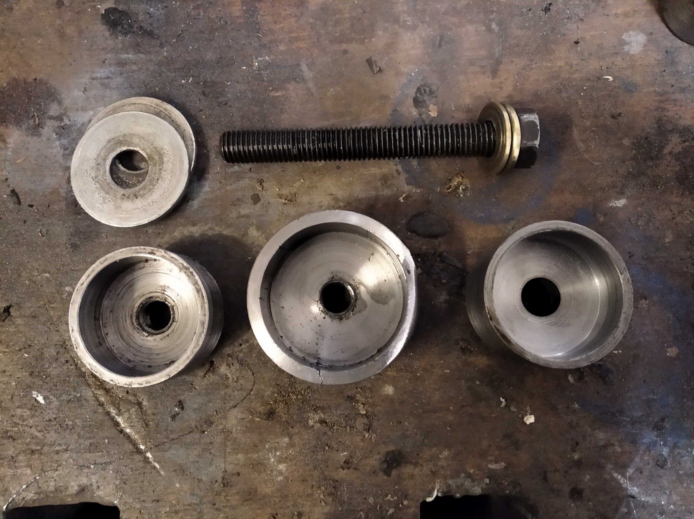

Begonnen habe ich mit dem oberen Gelenk. Zum Einsatz kam wieder die Hülse, die ich mir auch für den Ausbau gemacht habe. Dazu eine Hülse aus dem berühmten Koffer, eine M12er Gewindestange und ein paar U-Scheiben:

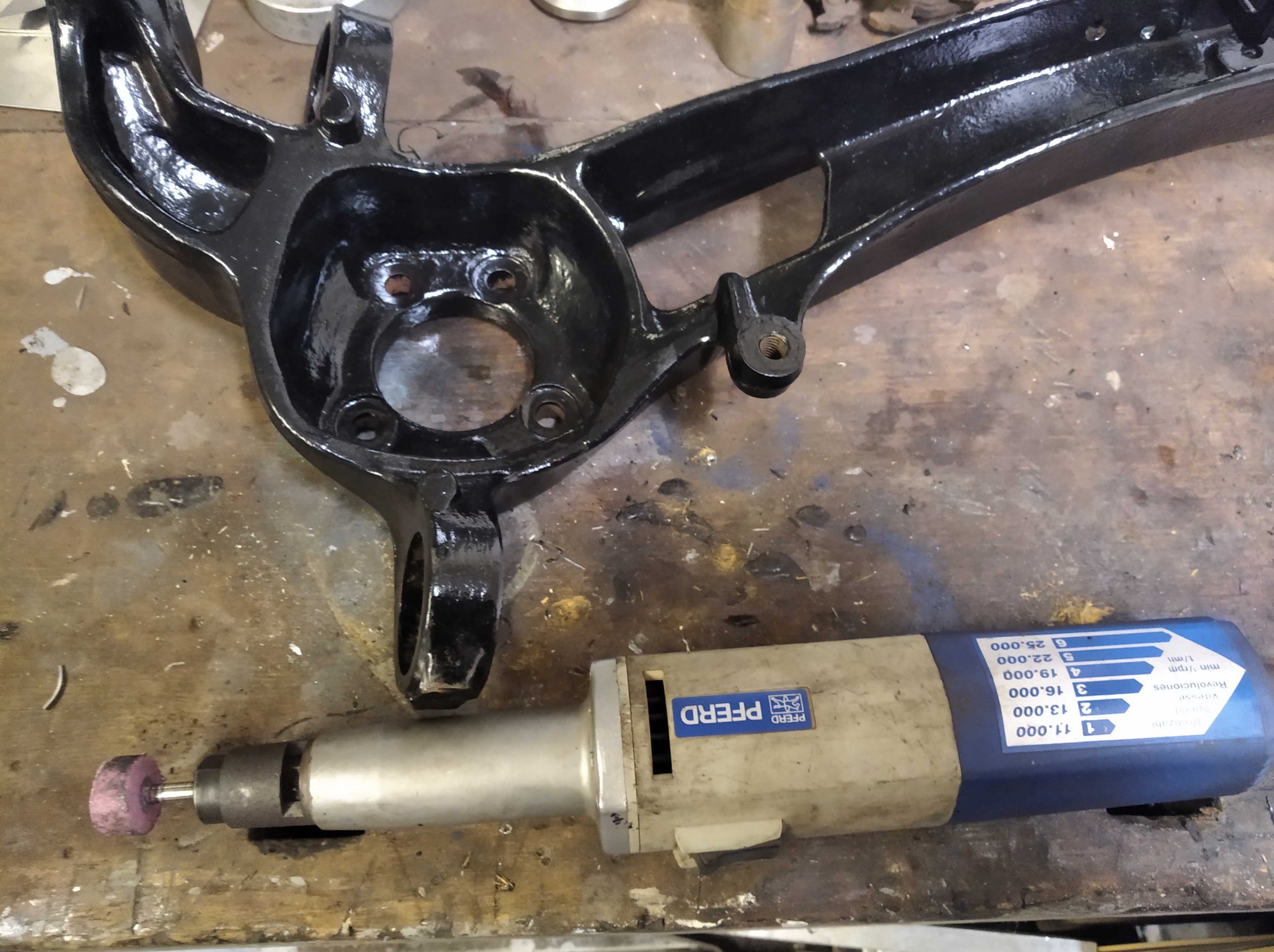

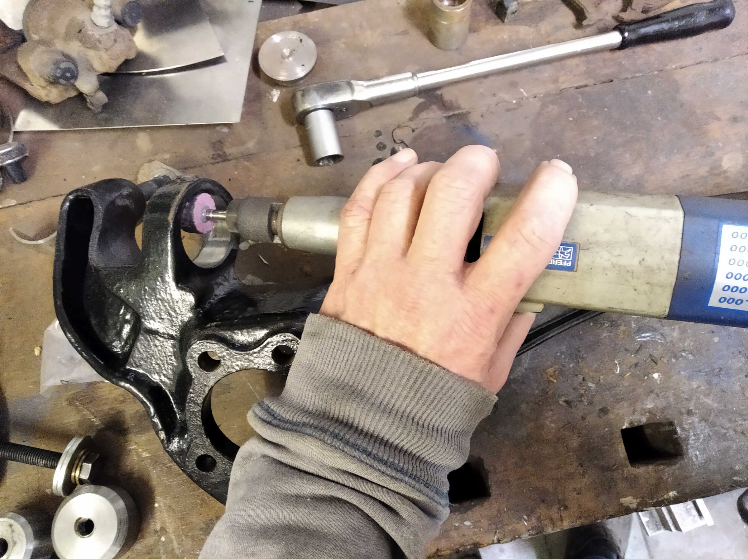

Zuerst muss der Sitz gereinigt werden, sonst bekommt man die Dinger ums verr.... nicht hinein. Ich benutze dazu einen "Männerdremel" :cool: alias Stabschleifer. Mit einem echten Dremel geht das halt etwas mühseliger...
So soll es dann aussehen:
Allerding nicht zu viel schleifen! Sonst sitzt das Ding zu locker!

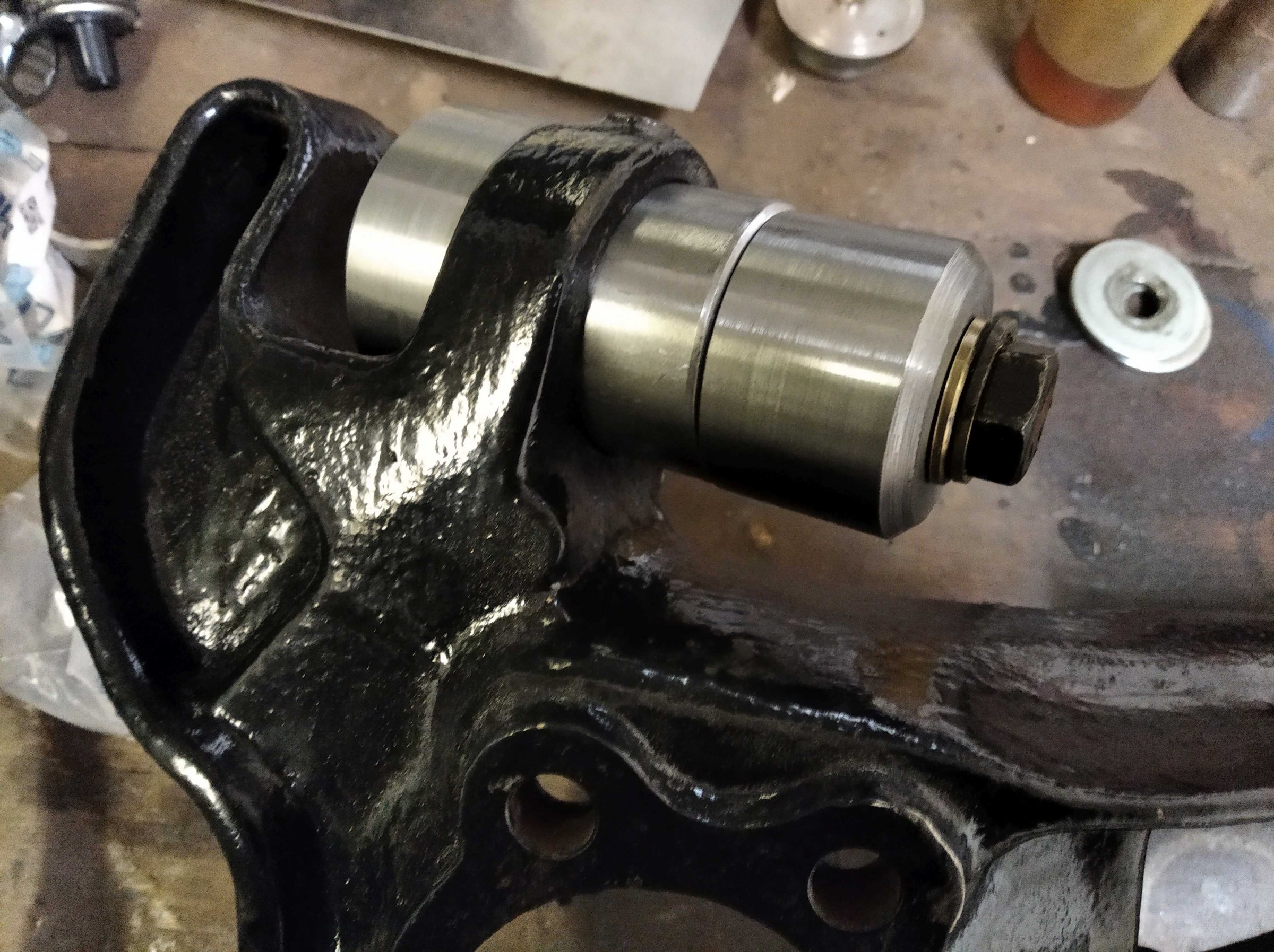

Hülse(n) aufsetzen, Gewindestange hinein und los...
Fäähdisch:
Die selbstgedrehte Hülse hat ein M12er Gewinde. Deshalb ist da keine Mutter.

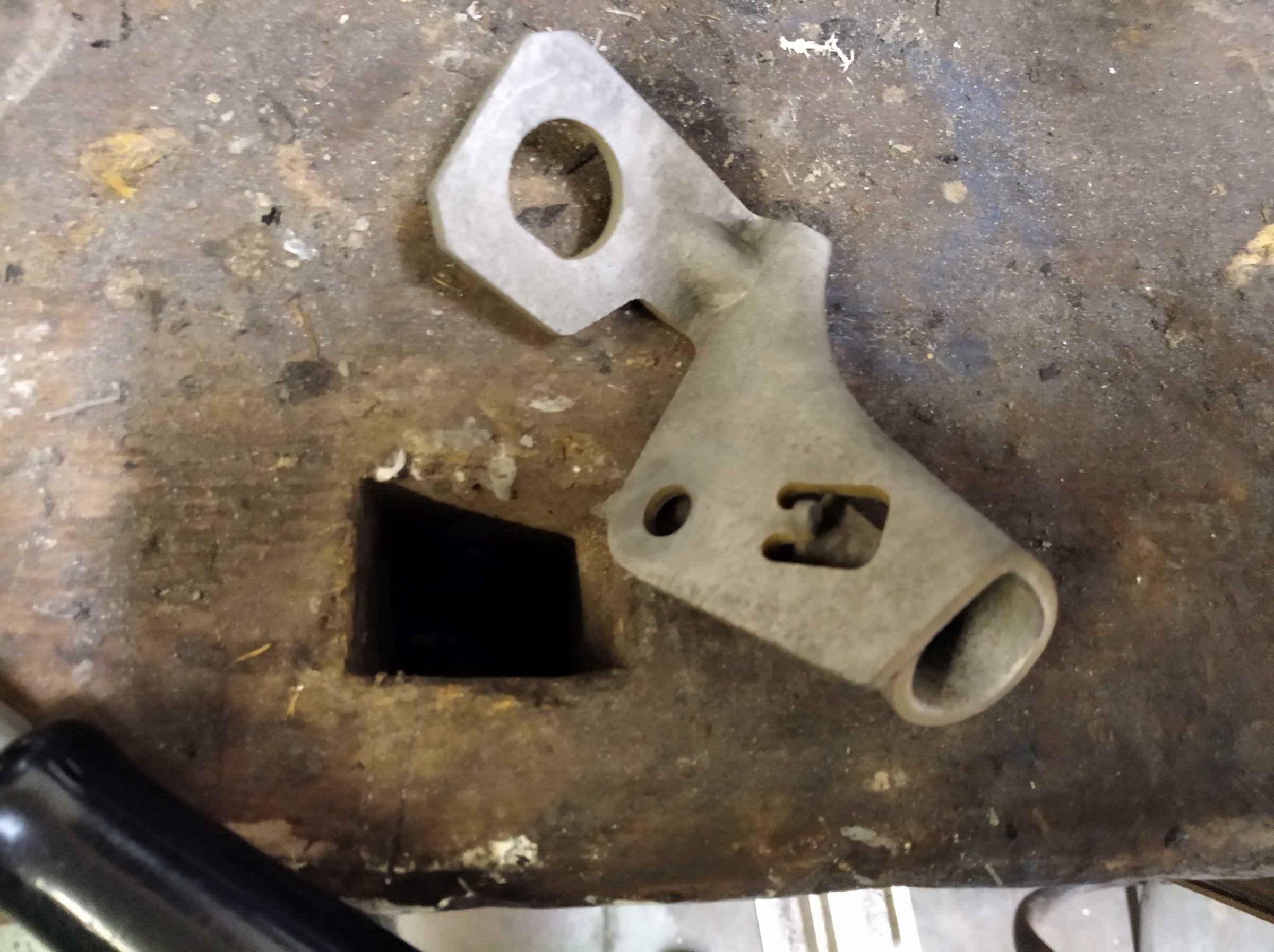

Was ich noch zeigen wollte, ist meine Methode solche Kleinteile wie hier den Handbremsseilzughalter (so ein Wort :eek:) zu entrosten. Eigentlich geht ja sowas nur mir Strahlen. Oder eben mit Phosphorsäure. Die etwas verdünnt (1:1 maximal) und den gesäuberten Halter über Nacht "eingelegt". So sah er danach aus:
Farbe 'drauf und gut...

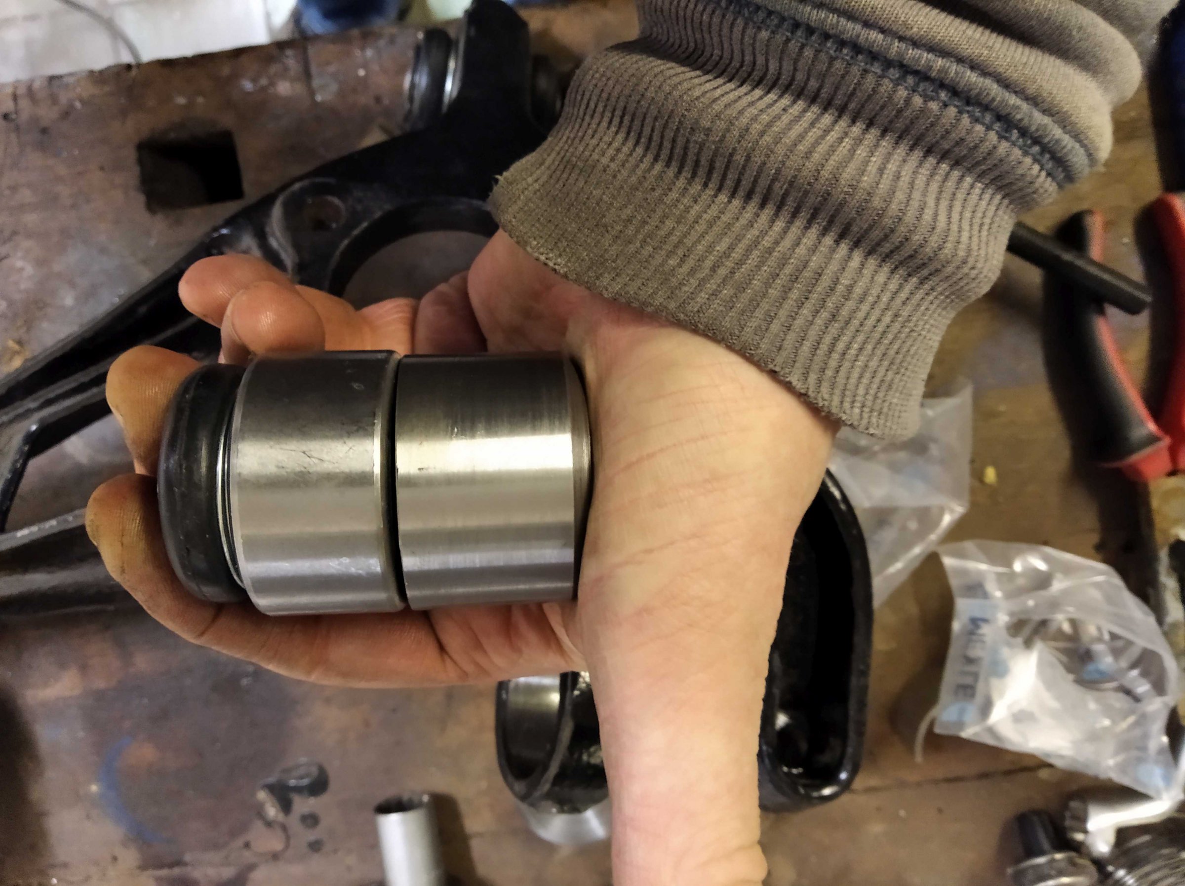

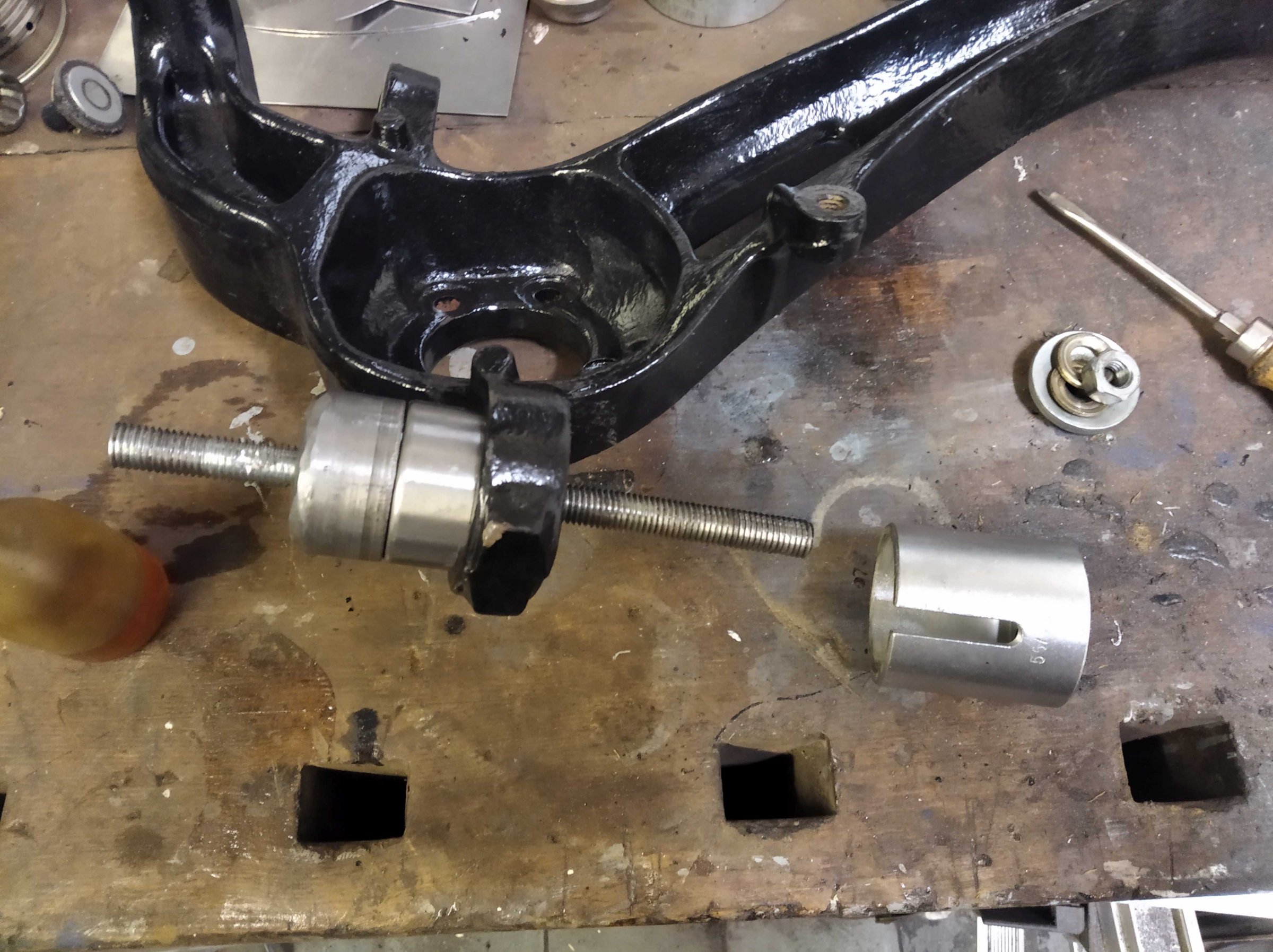

Hab' noch weitere Bilder zu den Gelenkbuchsen:

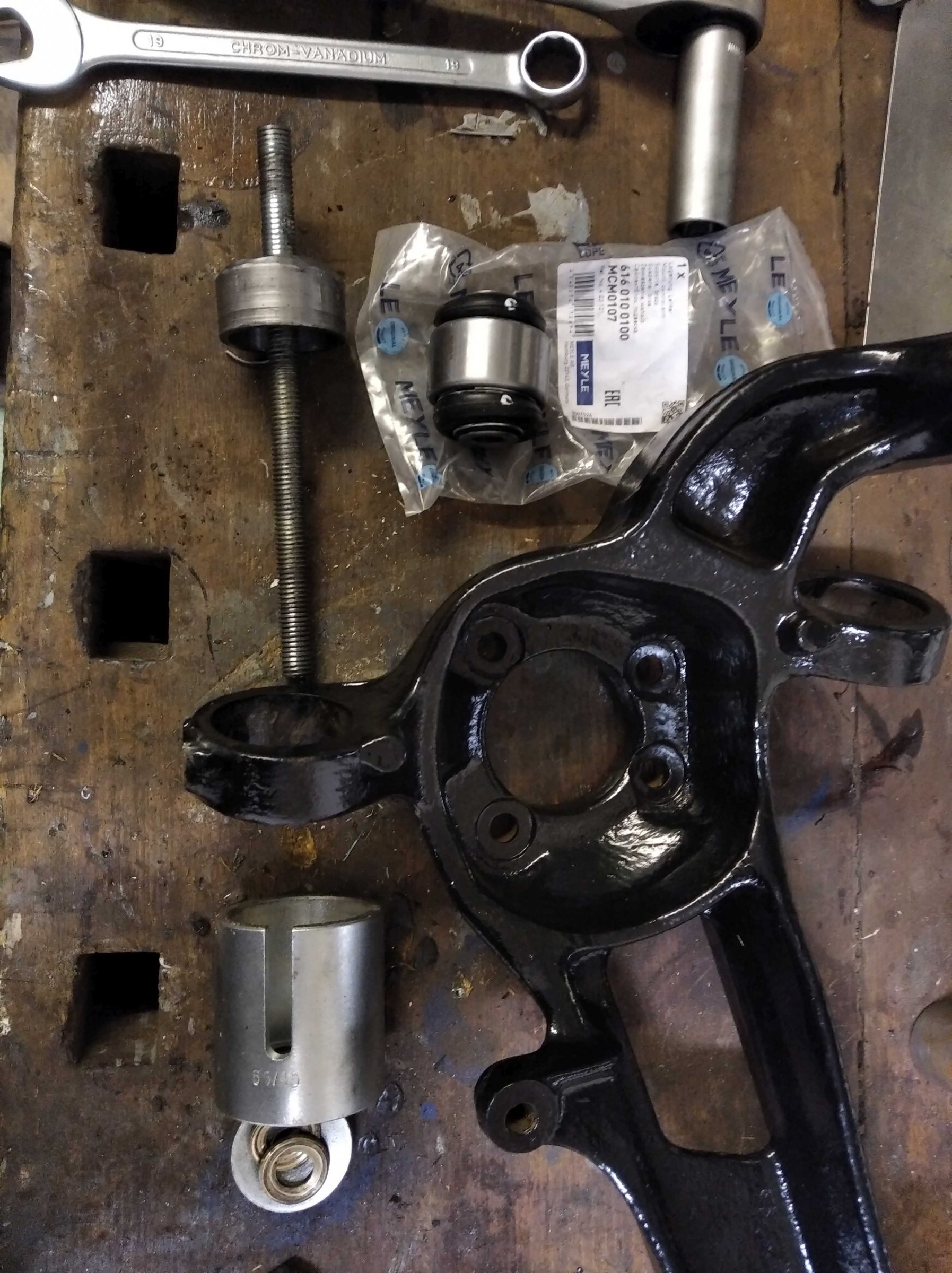

Diesmal die unteren.

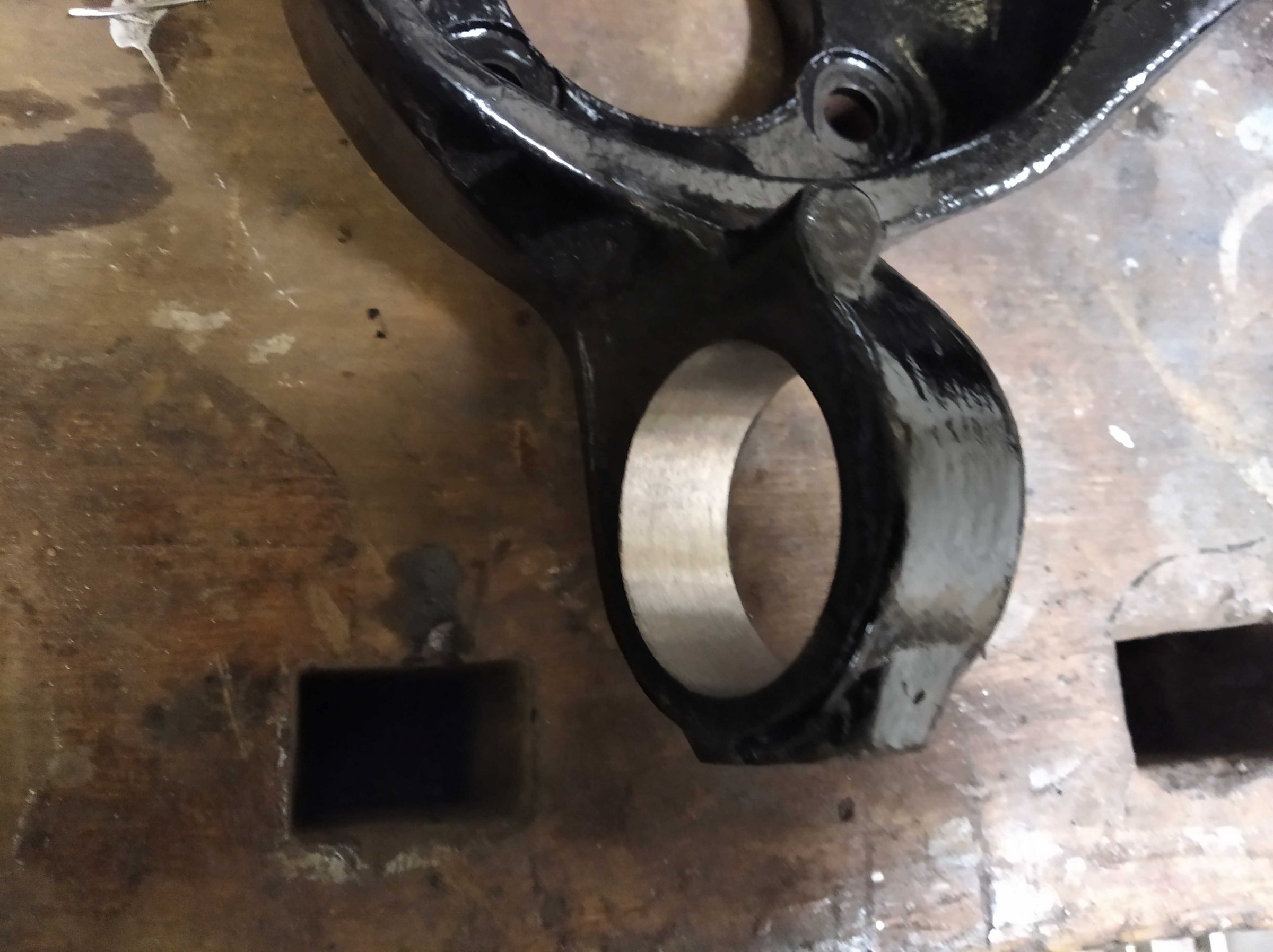

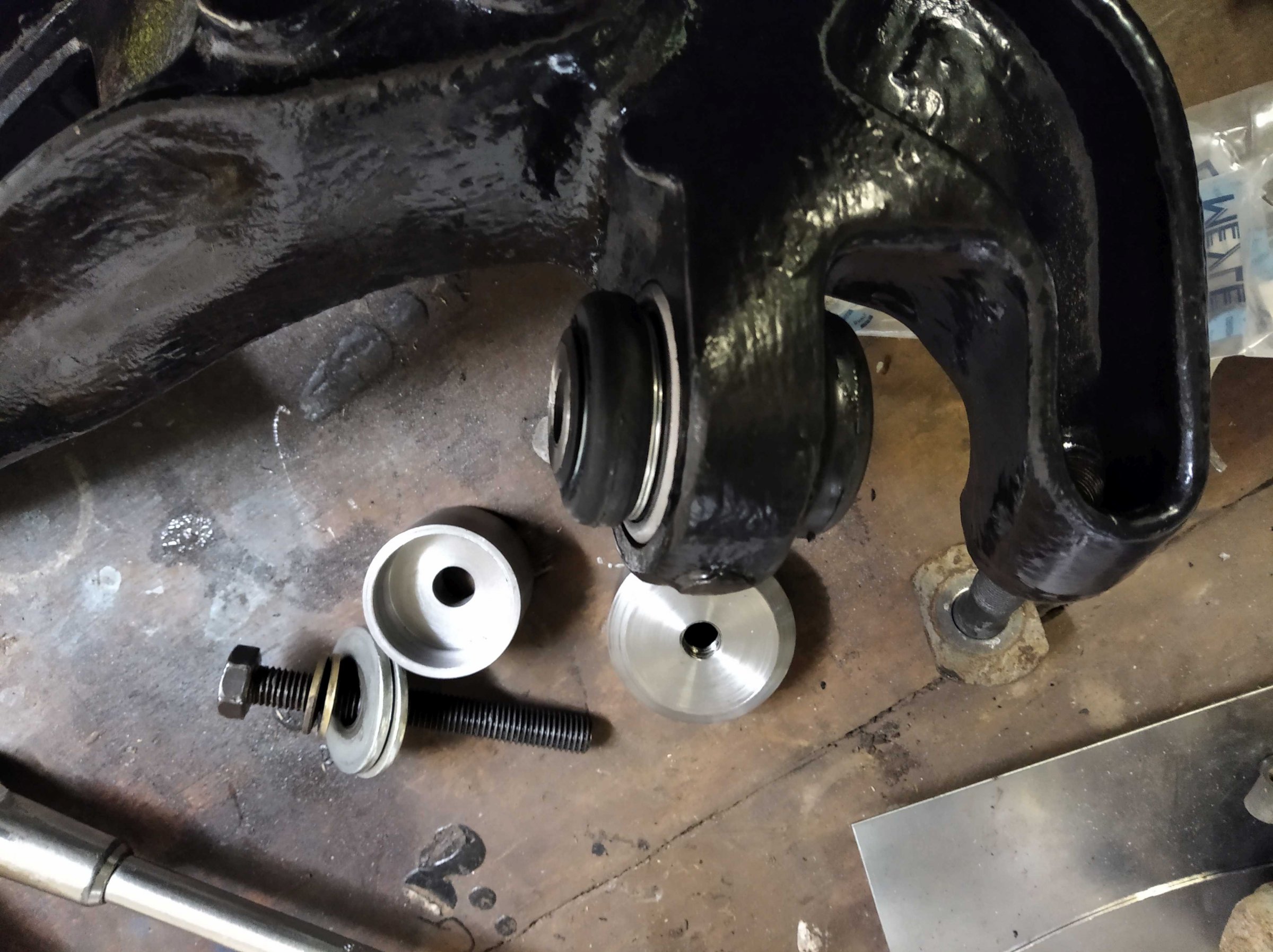

Sauber machen ist auch da nötig:
Testen, ob das "anschnabelt", also passen kann:

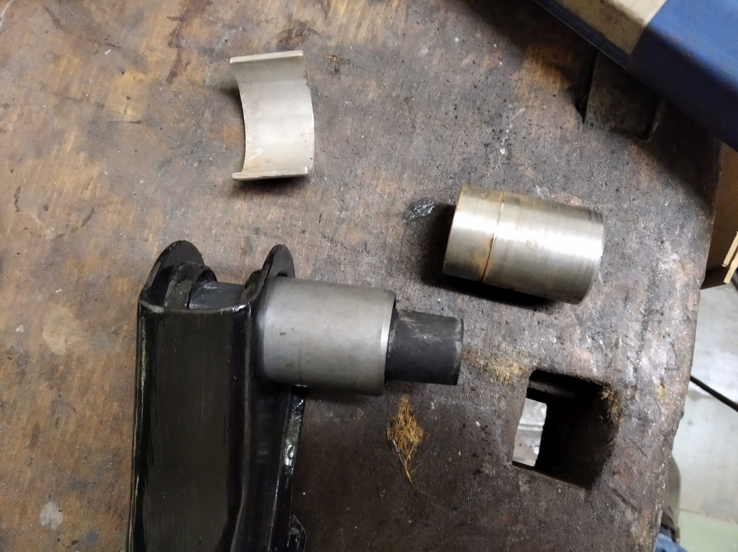

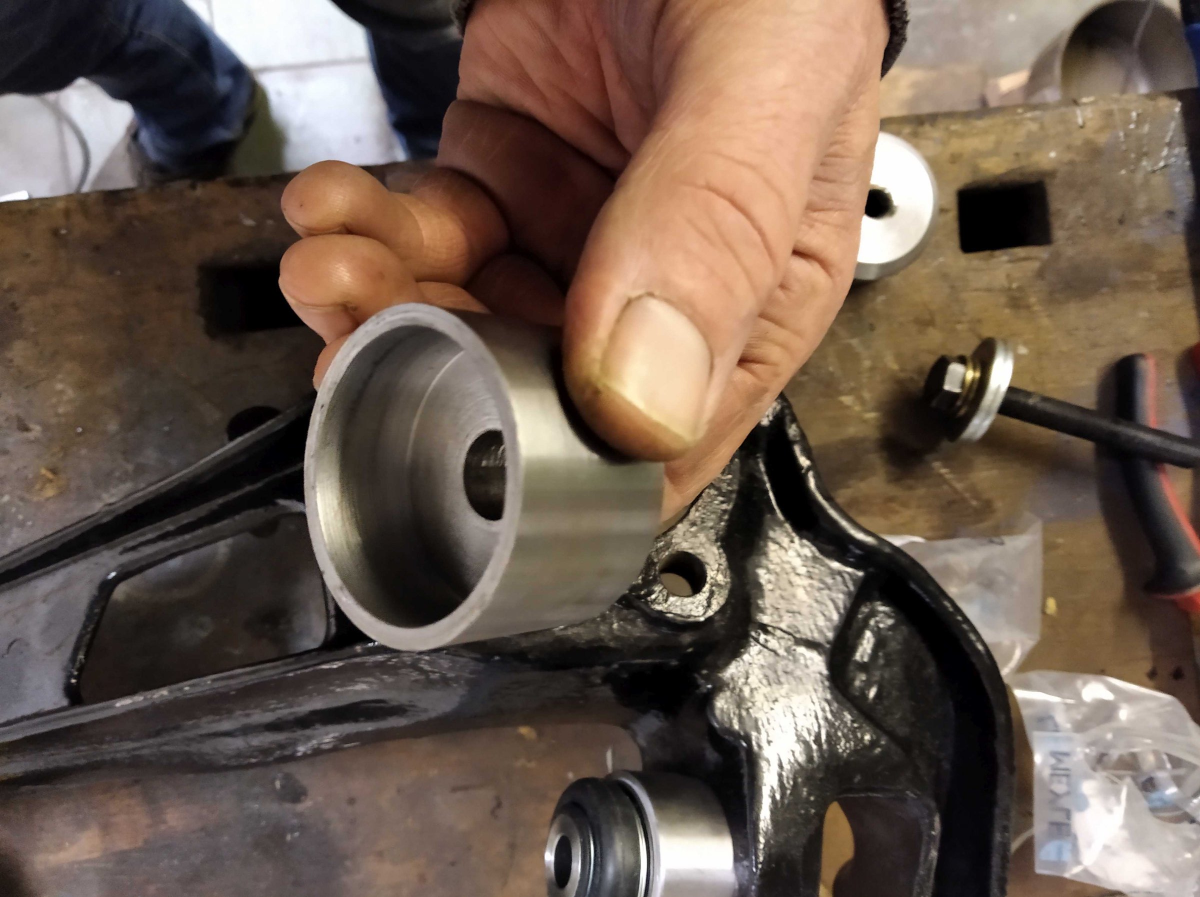

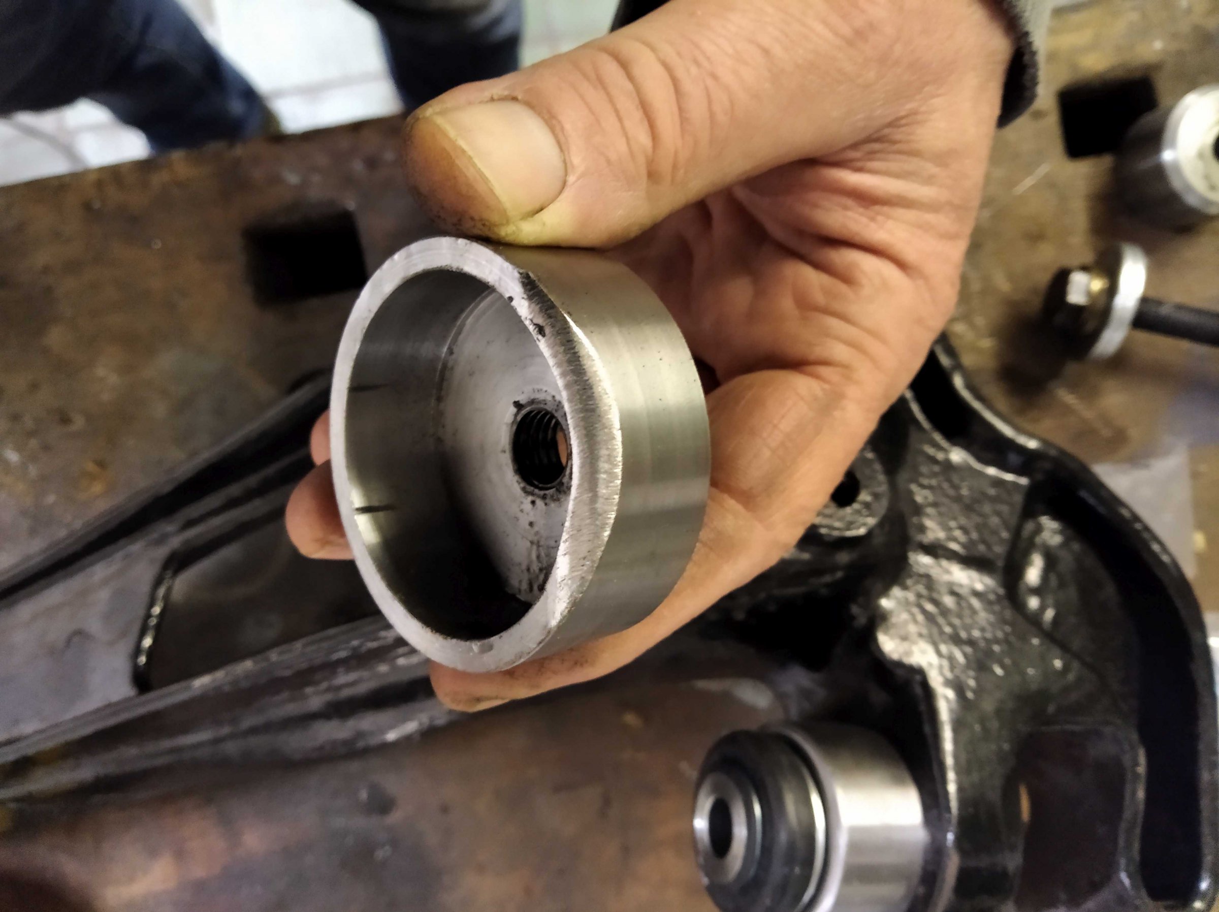

Die Buchse zum Einziehen habe ich mal wieder selbst angefertigt. Eine Kante etwas abgeschrägt, damit das besser aufliegt und ein M12er Gewinde angebracht.
Das Gegenstück habe ich erneut angefertigt, denn der Innendurchmesser ist etwas größer um das Gummi zu schonen und sie besitzt nur eine 12mm Durchgangsbohrung statt Gewinde:
Trotzdem vorsichtig über das Gummi setzten:
Ansetzten und drehen:
Weil die Schraube irgendwann an der Federbeinbefestigung anschlagen würde, müsste man eine kürzere einsetzen oder halt eine Packung U-Scheiben darunter:
Drin' isse:
So sieht der Krempel aus, den ich mir gedreht habe:
Hat gut funktioniert. Vielleicht braucht das jemand aus dem Forum hier. Würde das auch "verleihen" wenn mein 9-5 soweit gediehen ist...

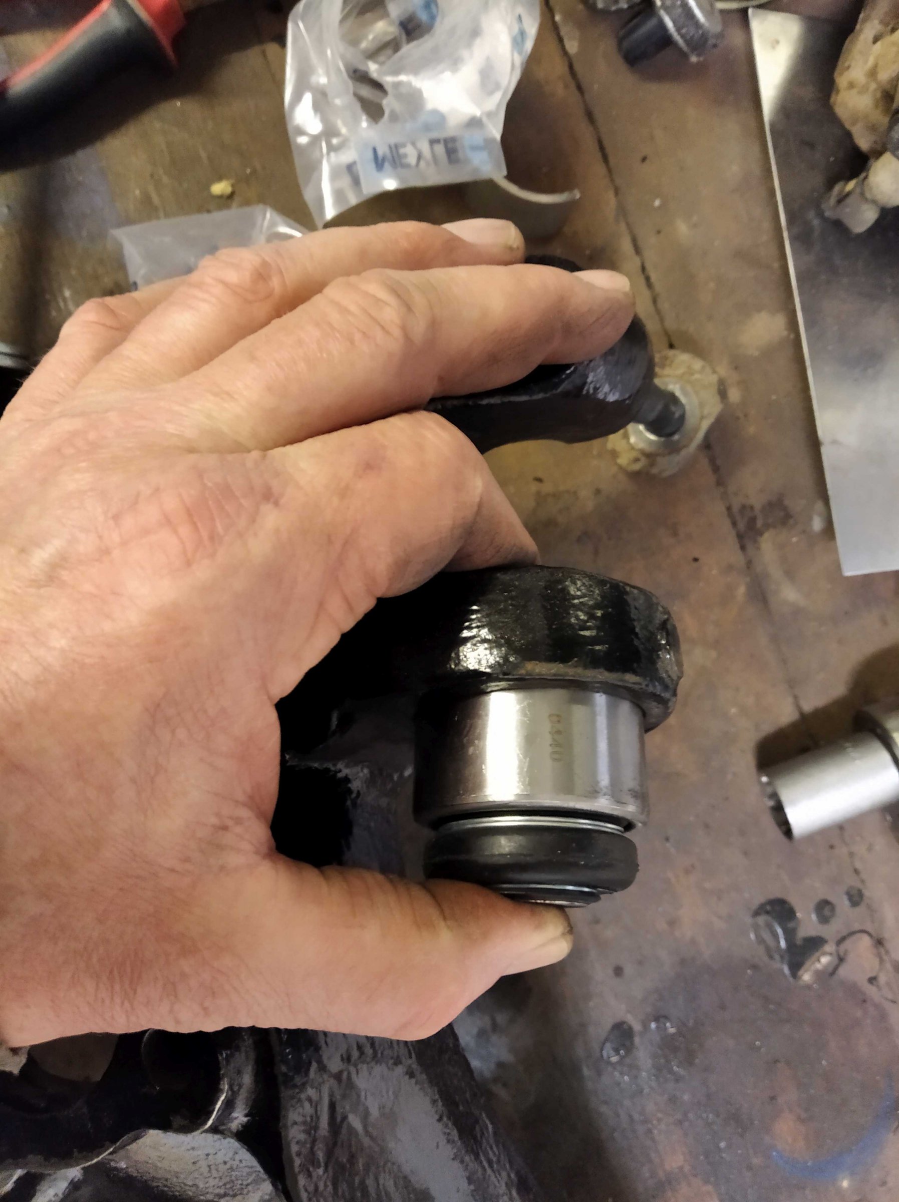

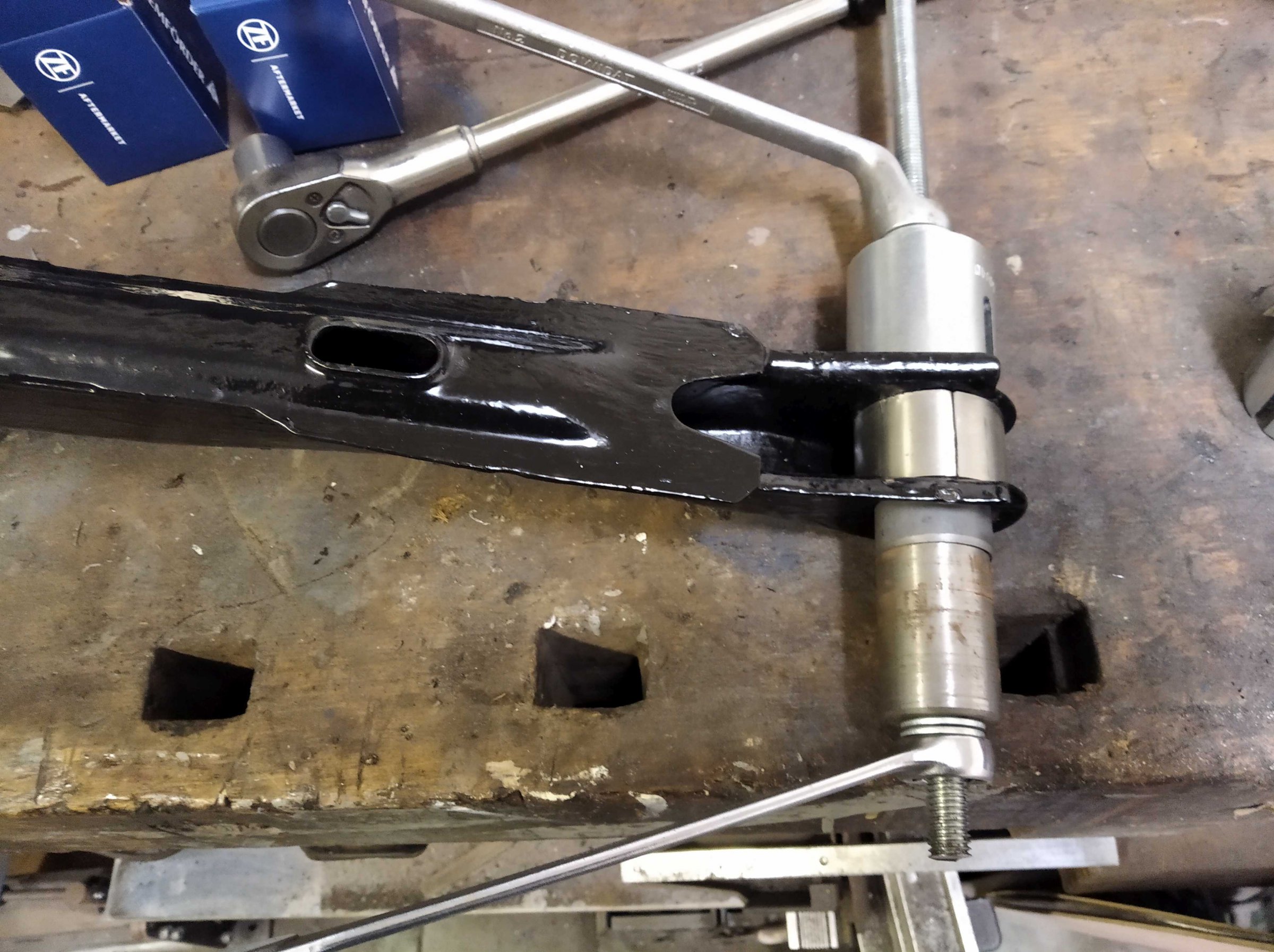

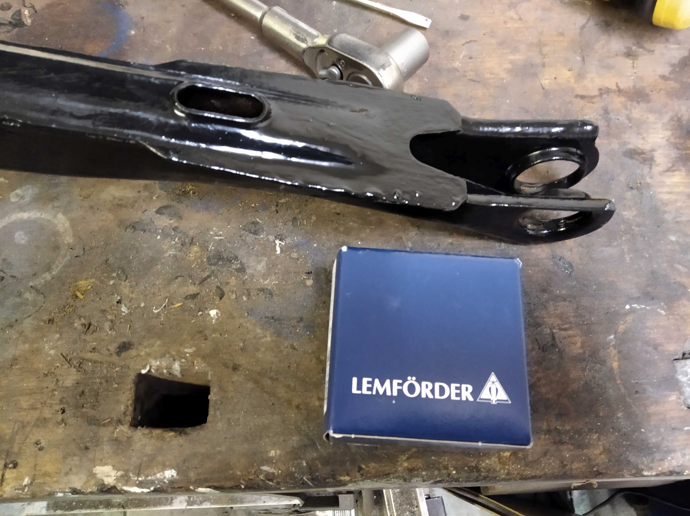

Hab' noch was kurzes zu den oberen Lenkern:
Die gibt es zwar auch neu, aber für einen "Hunni" kann man die schon mal entrosten und neu Lackieren. Die Buchsen sind sogar von ZF/Lemförder spottbillig und das Einziehen nicht weiter schwierig:
Es kam wieder die Hülse zum Einsatz, die auf den äußeren Rand drückt und gleichzeitig am inneren "Kern" anliegt. Auch die Halbschalen, die die Lenkerhälften auf Distanz halten.
12er Gewindestange, zwei Schlüssel und ab damit:
Im Eifer des Gefechts an einem Lenker etwas zu weit gezogen. Einfach die Anordnung umgedreht und wieder ein wenig zurück...
Bei den unteren Lenkern habe ich das nicht gemacht, weil komplette Lenker von Lemförder gerade mal dreizehn bis vierzehneuroschlachmichtot kosten. Für die paar Euronen mach ich die ganze Schleiferei und Lackiererei nicht. Neue liegen schon hier...

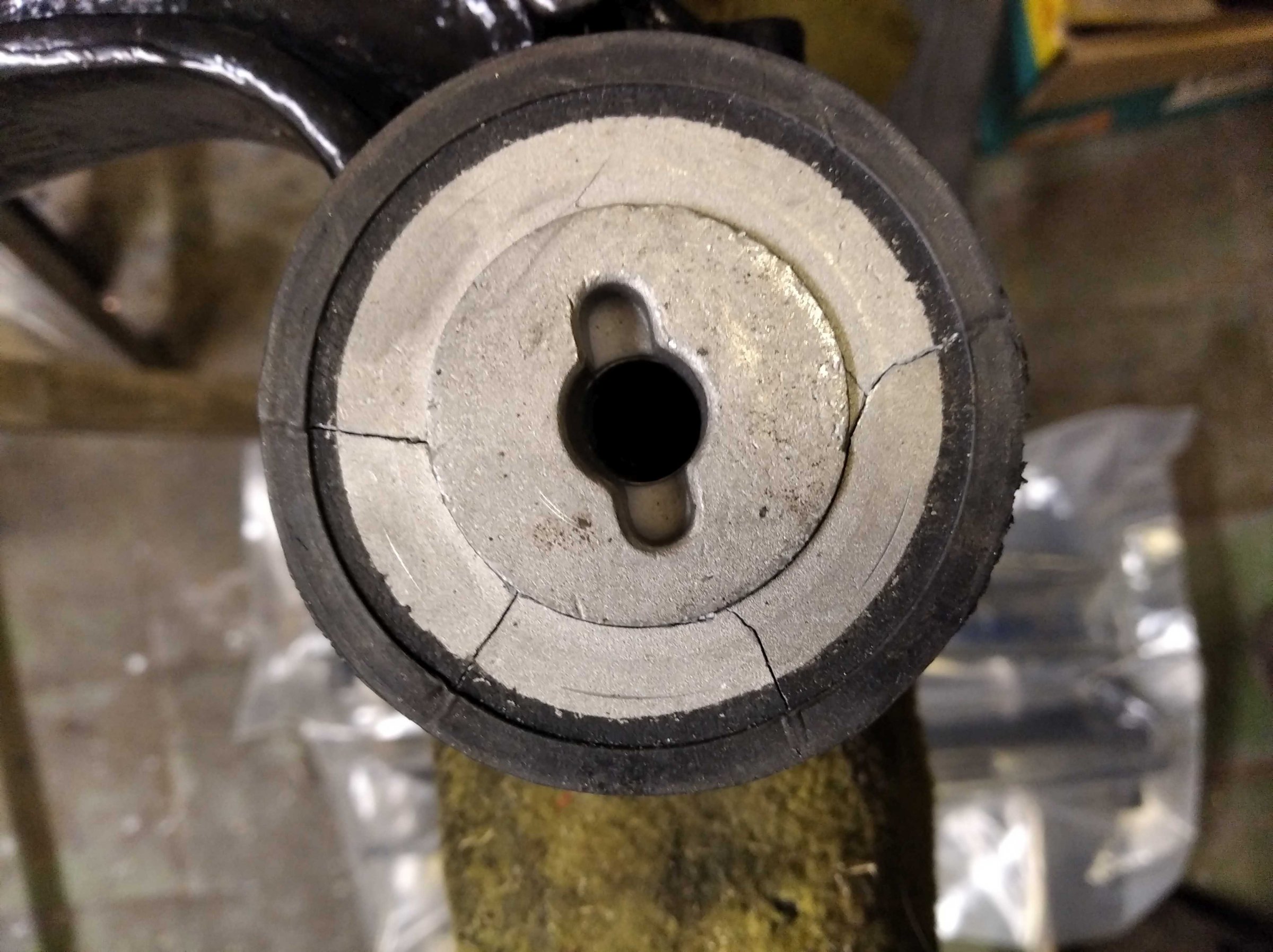

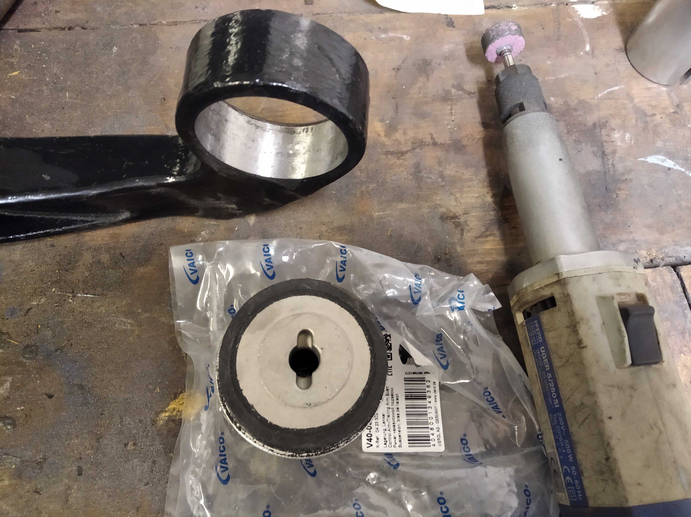

Längslenkerbuchsen zum Beispiel.

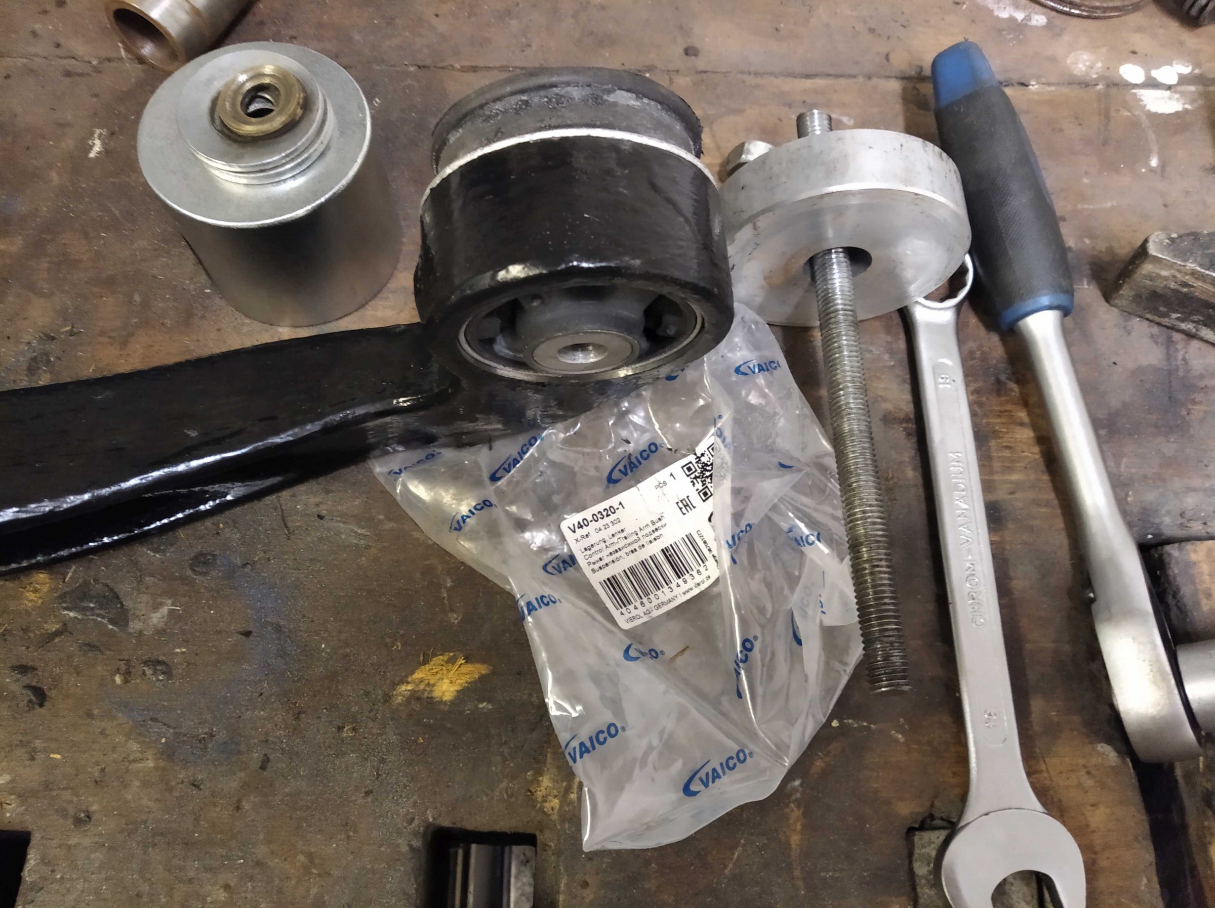

Wie immer alles schön entrostet und getestet ob das passen könnte:

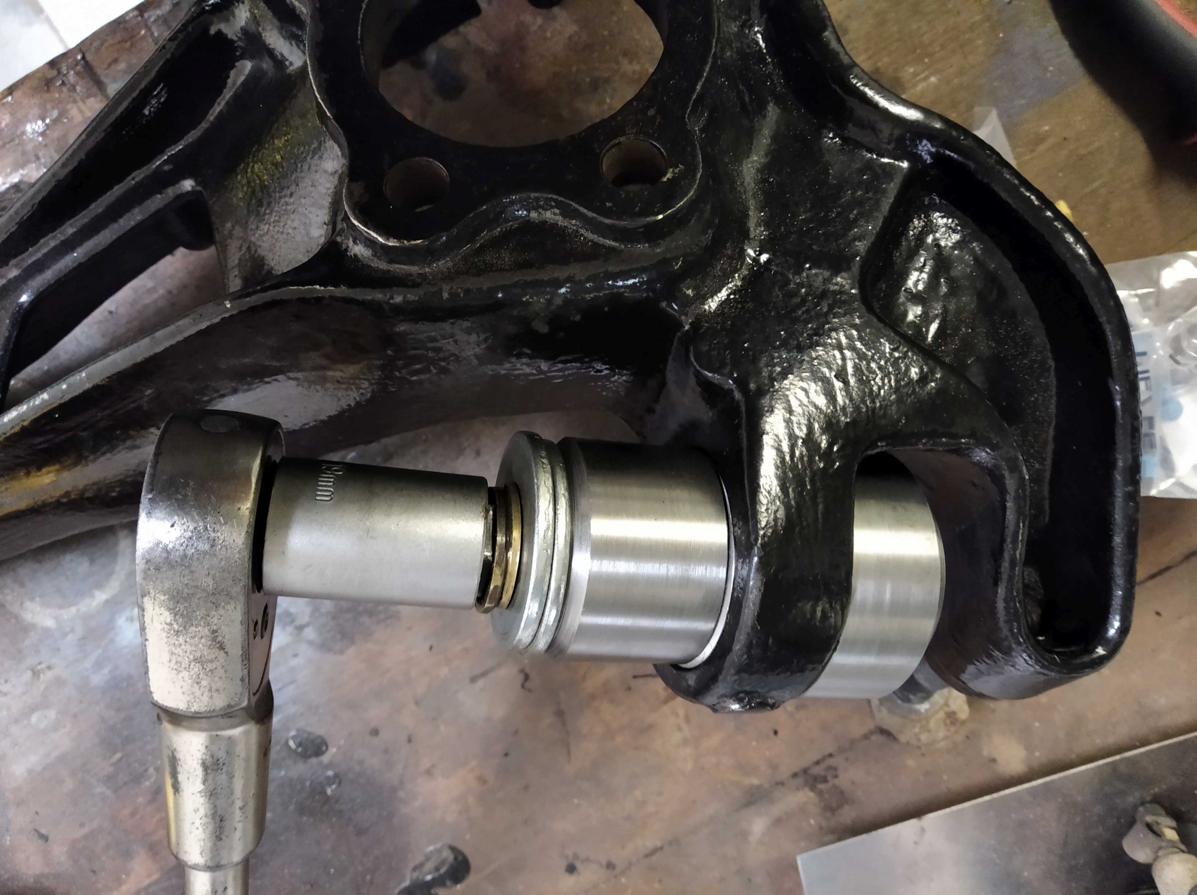

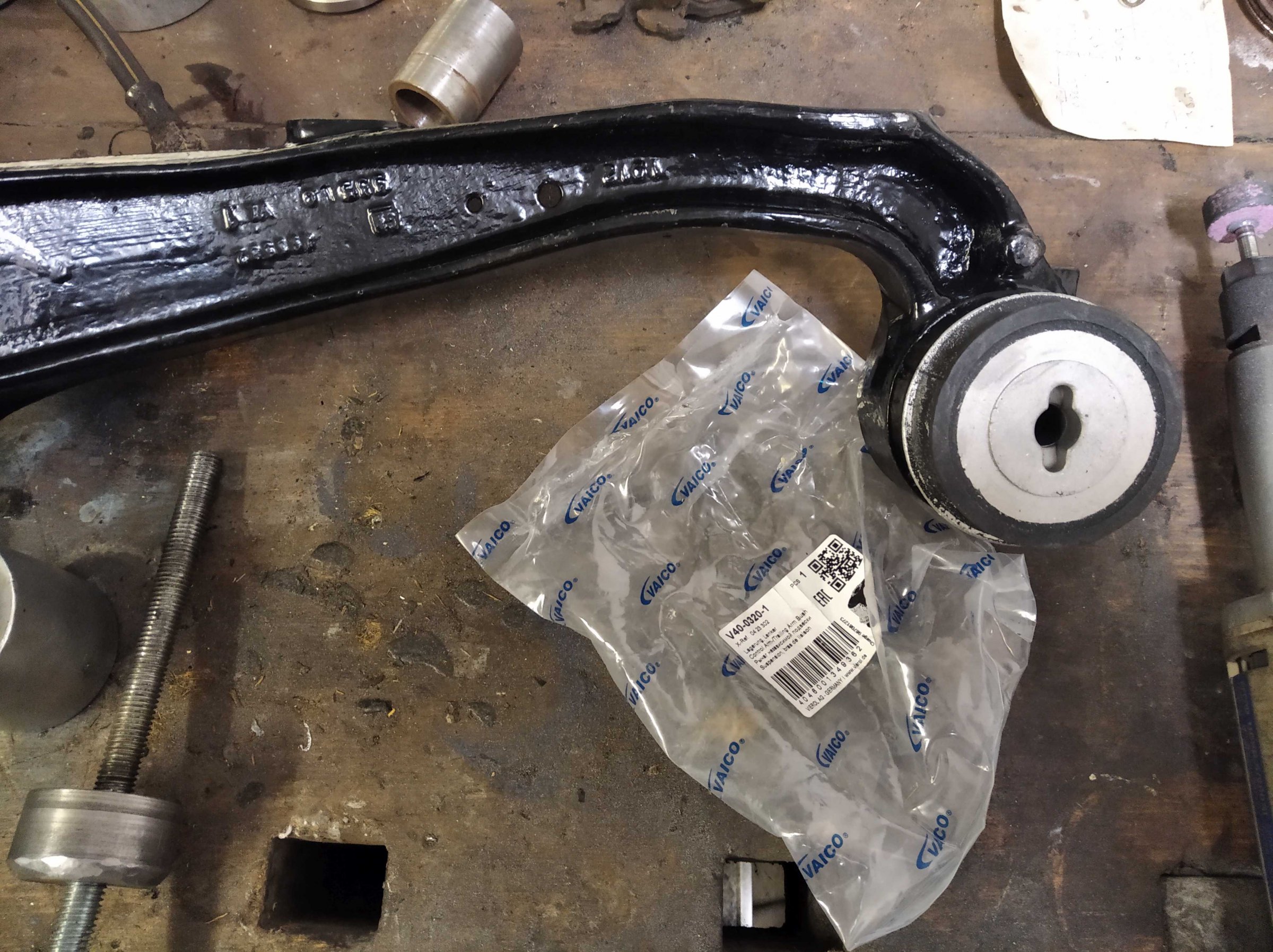

Aber dann habe ich echt "verka...". Denn so wie das im folgenden Bild aussieht, gelang mir das erst beim zweiten Anlauf.
Man sieht rechts neben der Buchse diese seehr große Scheibe aus Alu. Die braucht man auch um die Kraft gleichmäßig auf die ganze Buchse zu verteilen. Im ersten Anlauf hatte ich eine wesentlich kleinere Scheibe verwendet und diese bewirkt sowas:
Bleibt nix anderes übrig, als eine neue Buchse zu bestellen. Naja, kostet um die 8€ und ist verschmerzbar. Um die HA provisorisch zu montieren und den dicken Schweden zu rangieren reicht das auch. Zum fahren auf der AB... :eek:
