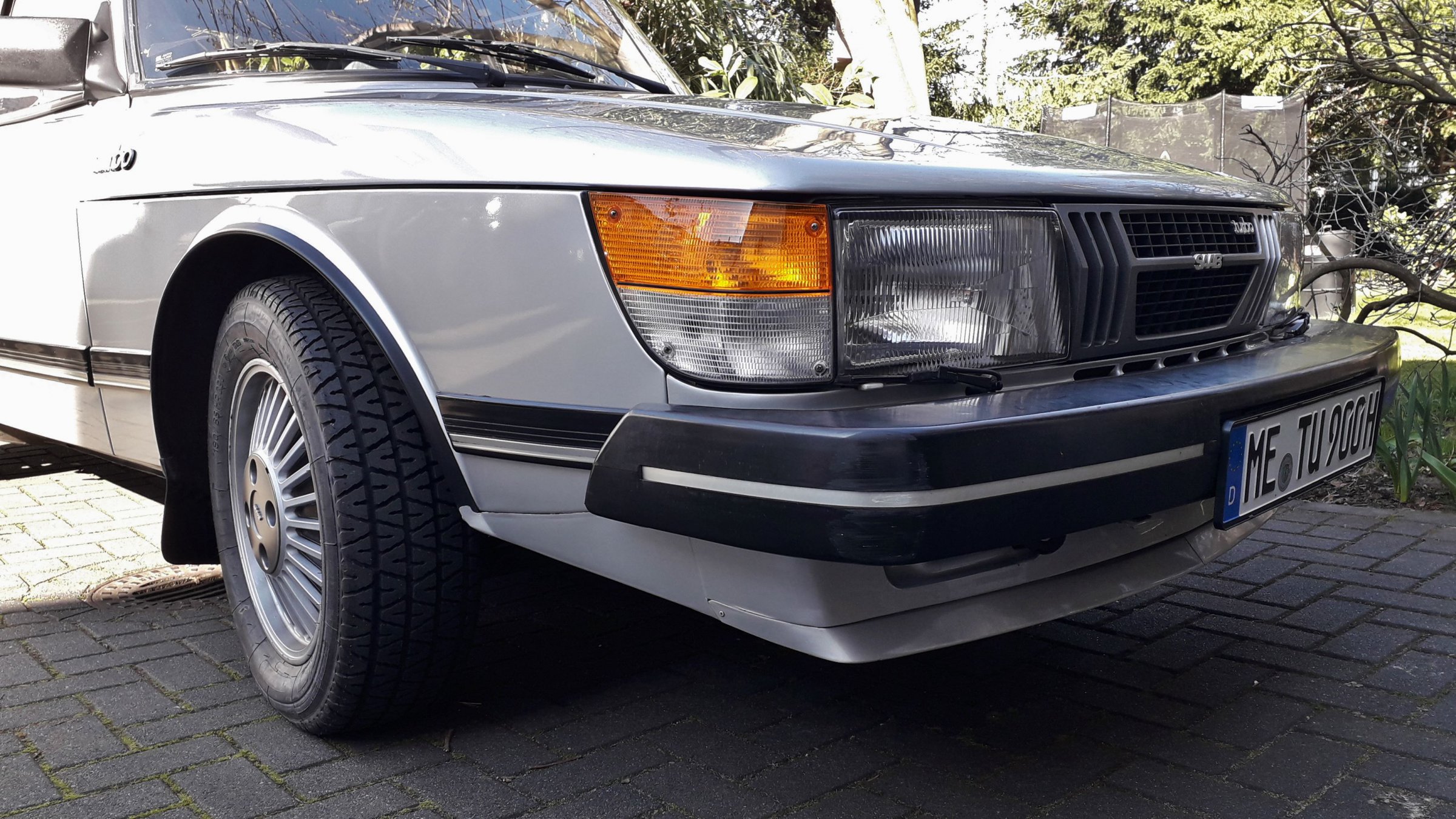

So, endlich war es soweit, 4x Michelin TRX 195/65 390 montieren und mit viel Ausdauer ausgewuchtet (danke C&N :top:).
Die ausgiebige Testfahrt musste leider ausfallen (siehe unten), aber der erste Eindruck war nicht schlecht. Trotz recht groben Profil laufen sie recht ruhig und auf trockener Straße und normaler Fahrweise ausgesprochen Gut. Mangels Regen habe ich noch keine Nasserfahrung. Aber mir war ja auch die Optik wichtiger :biggrin:

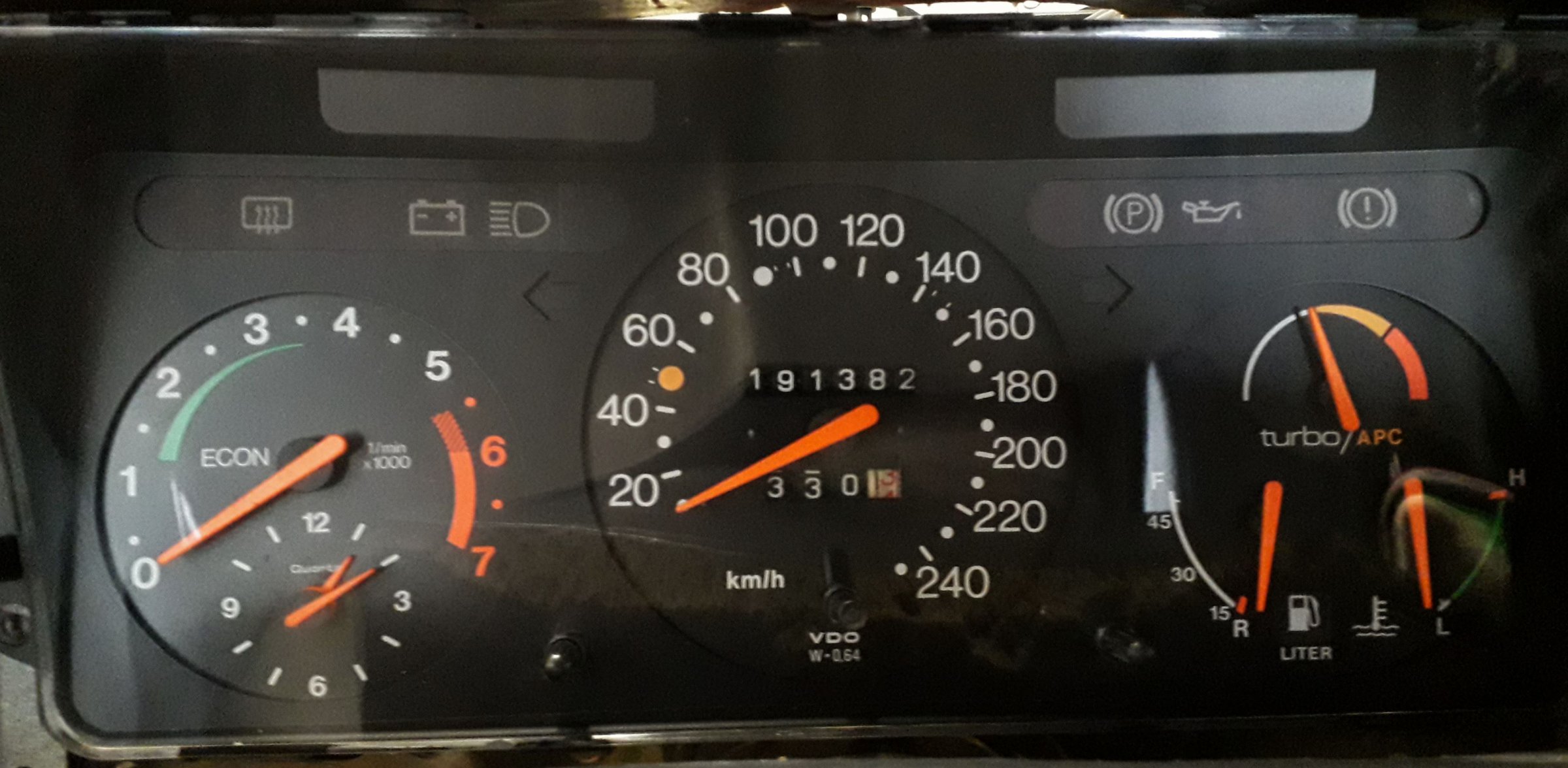

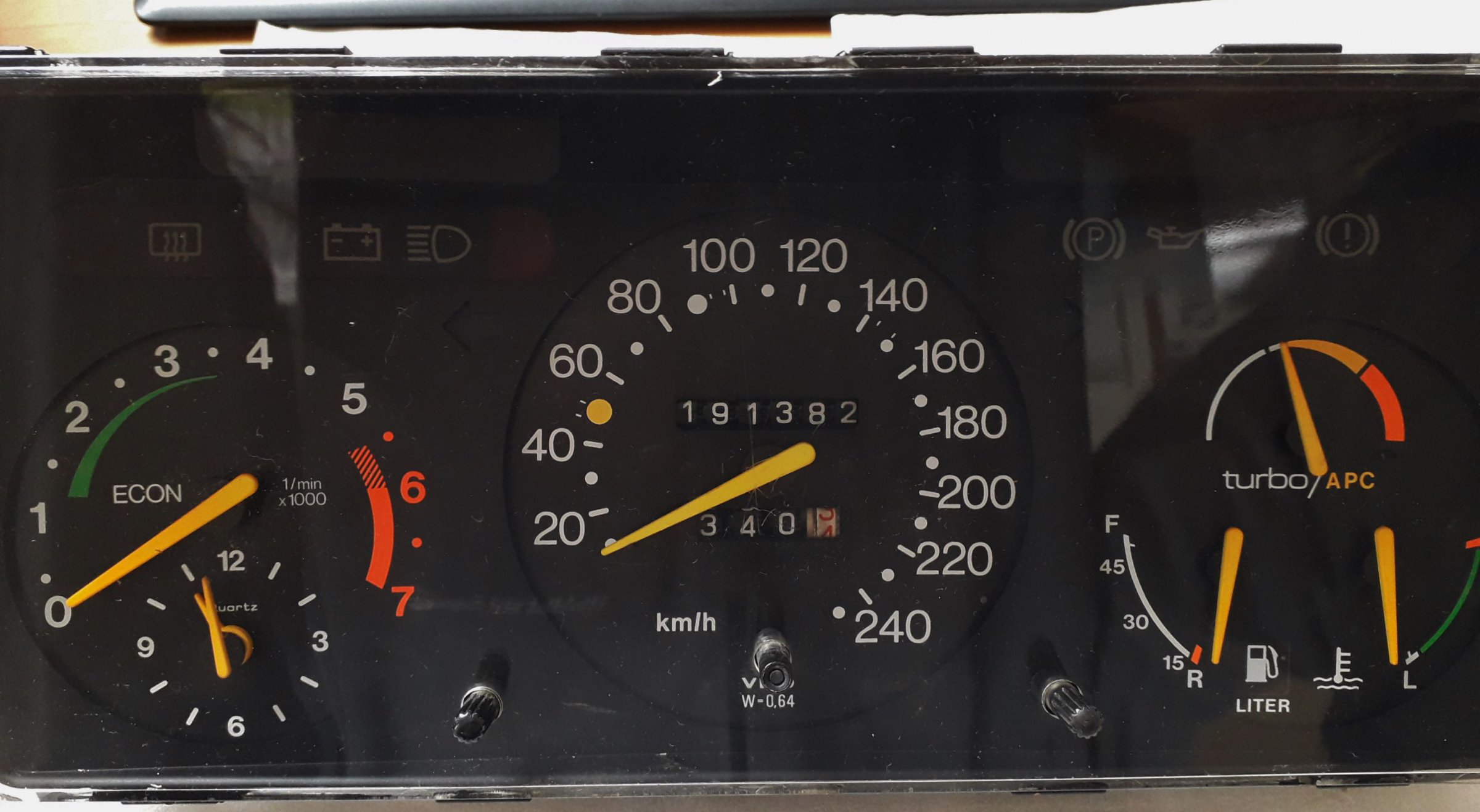

was macht man in den verregneten Corona-Osterferien? Tachorestauration!
Aus-und Wiedereinbau geht in der Garage, alle anderen Arbeiten in der trockenen, warmen Stube.
Neben Nachlackieren aller Zeiger wurde die Scheibe so gut es ging poliert und die Tachobeleuchtung
auf LED geändert. Fotos sind leider nicht die besten, aber ich bin mit dem Ergebniss sehr zufrieden:
Vorher:
Nachher:
Sorry, aber ich wollte nicht schummeln, die Tageskilometer haben sich beim Einbau versehentlich verstellt.. :redface:
Bearbeitet von saapido

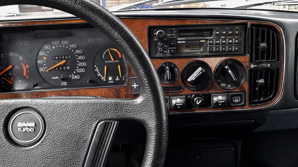

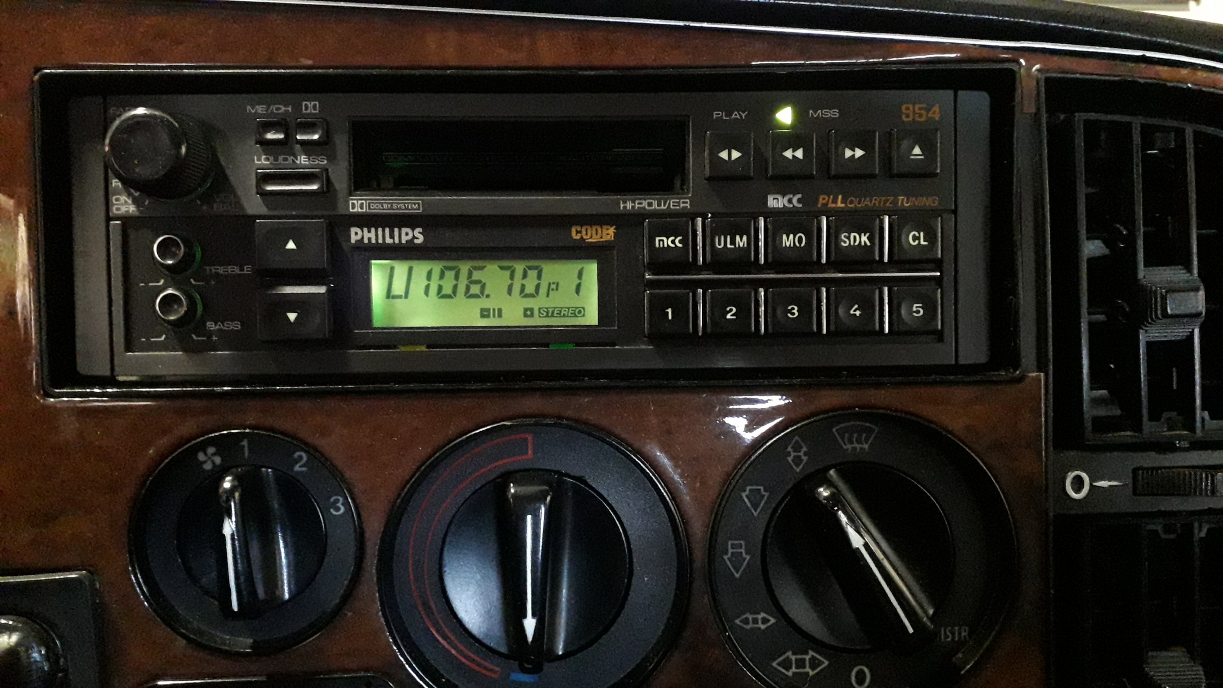

so, hier noch etwas zum Thema "Autoradio" und "SAAB 900 Turbo"...
Nach langer Suche habe ich mein neues Lieblingsradio entdeckt: Philips DC 954
Das Top-Radio von Philips Mitte der 80iger Jahre. Ich finde, es passt hervorragend ins Cockpit des klassischen Saab 900.
Technisch alles da, was ich als Kassettenkind so brauche: Dolby, Metall/Chrom, Loundness, Höhen- und Tiefenregler und als Krönung das P6S Laufwerk
mit einem zusätzlichen Motor, der die automatische Aufnahme und Ausgabe der Kassette gewährleistet. Alles mit sanften Fingerdruck... :top:
Und endlich keine Sorgen mehr um defekte "Druckpunkte" an des Gerätetasten :biggrin:

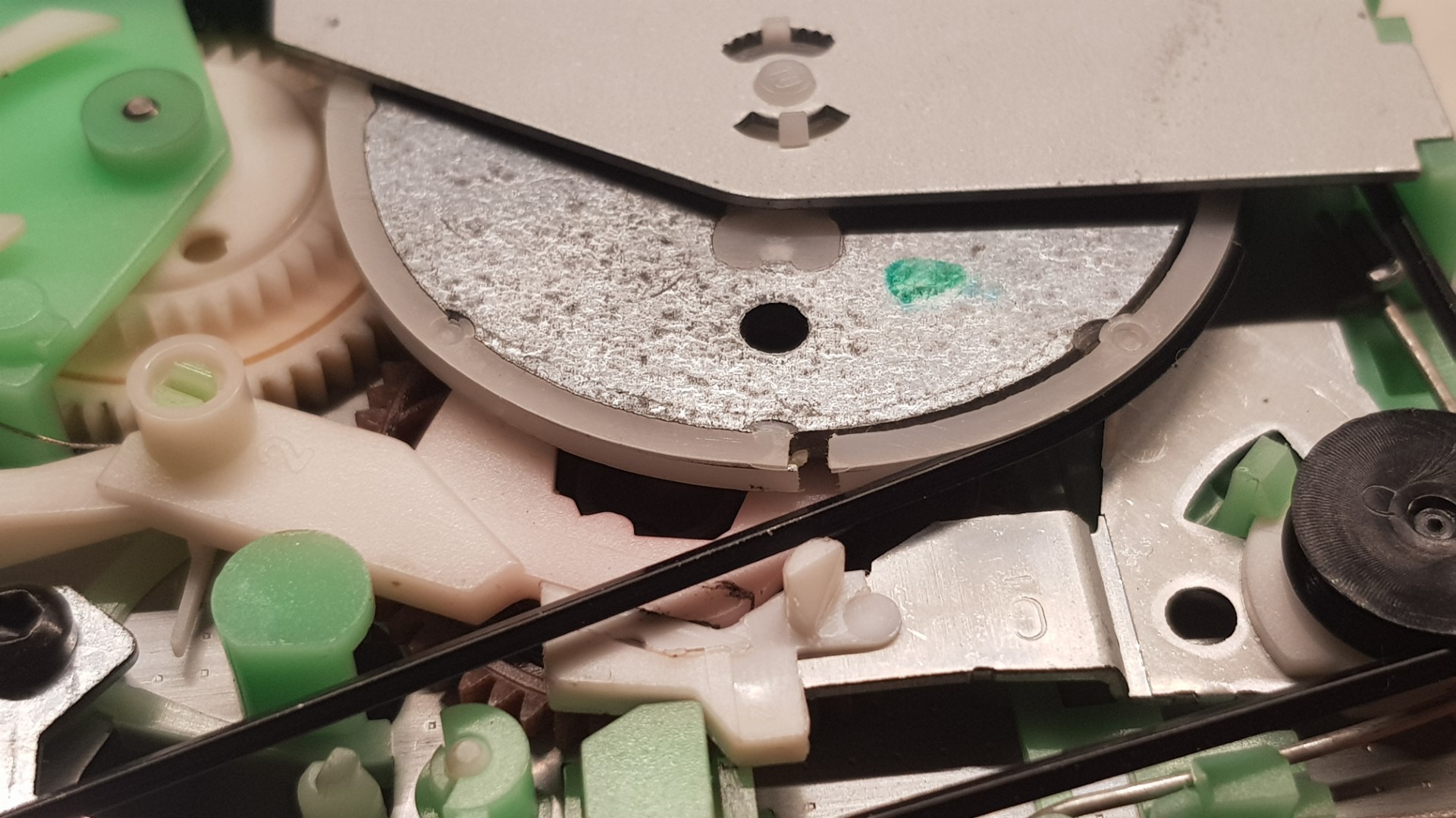

Das Hauptproblem am Philips sind die im Gegensatz zu den Grundigmodellen (Vollmetallscheiben)
angegossenen Plastikrillen an den Antriebsscheiben. Die neigen im Alter zum schrumpfen und reißen:
Dies konnte ich zum Glück mit meinem neuen Kleber (HG Power Glue "Schweißnaht") reparieren:
(gemäß diese tollen Anleitung)
Mit neuem Antriebsriemen versehen läuft es wieder ohne Heulen und Gejammer.

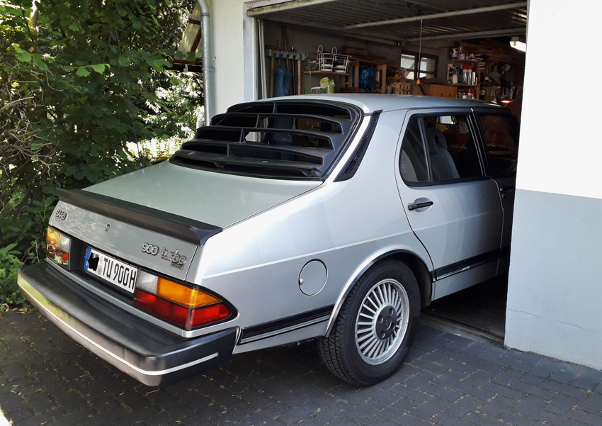

Hallo!
So, nach einer gefühlten Ewigkeit (8Wochen) und begleichen einer mittleren 4stelligen Rechnung ist er endlich wieder da...
"the car is back in town..." 20210619_134841.jpg.ff97186d3898bc2711e20b0366851da5.jpg :party:
Aus dem anfänglich diagnostiziertem Lagerschaden ist dann Stück für Stück immer mehr Pfusch der letzten Jahre entdeckt worden :frown: :eek: asdf
-Motor wurde schon einmal geöffnet, aber dilittantisch wieder zusammen gefuscht
-abgerissen Schrauben, nur Flüssigdichtung, dafür aber immer dicke druff...
-div. Kupplungsteile beim Einbau beschädigt
-Mengenteiler beschädigt
-K-Jet-Einstellung... na ja
undundund...
(sollte einer der Vorbesitzer sein Auto hier wiedererkennen... schämt euch :damnmate:)
