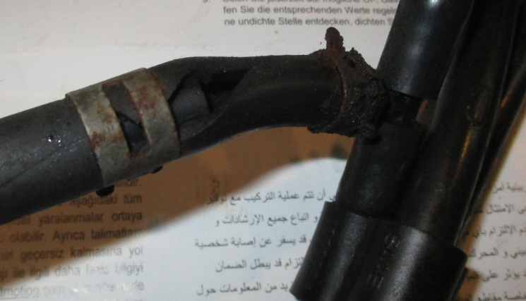

Also ich habe vom Bypass Ventil den unterdruckschlauch verfolgt und ab gemacht, so sieht das andere Ende aus. Und vorne am Ventil direkt ist der Schlauch auch porös
Okay. Dann mußt du auf jeden Fall alle Schläuche neu machen. Das hatten wir ja schon im alten Thread wenn ich mich recht erinnere.

Bei mir fing das Prozedere damals auch mit Check Engine, Grundladedruck und einem abgerutschten Schlauch am Bypassventil an. Andere U-Schläuche konnte ich beim Abziehen zerbröseln bzw. es blieben abgetrennte Reste am Nippel hängen, so porös waren die Dinger. Nach Tausch fuhr sich der Wagen wie ein ganz anderes Auto.

Ja, defekte U-Druckschläuche sind immer wieder ein Thema.
Selbst an meinem 9-5, von dem ich immer dachte, dass er technisch gut dasteht (und damit normal fuhr), fand ich bei der Generalrevision des Motorraums diese Stelle:
Genau an der Stelle war es bei mir auch kaputt. Das Reduzierstück habe ich ersatzlos gestrichen und nur einen Schlauchdurchmesser verbaut. Funktioniert auch jetzt noch nach mehreren Jahren.
