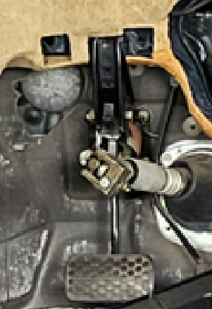

Hier kann man es leider auch nur erahnen:
Erkennbar ist aber, dass die Konsole, hier von einem Automaten und damit ohne Kupplung, noch ein ganzes Stück nach oben geht.
Ja, das ist eine Automatik Version auf den Fotos. Ich habe ein Schaltgetriebe, muss also den Gasseilzug aushängen (weiß noch nicht wie es angebracht ist), den Kupplungszylinder sicherlich abschrauben, die Bremse aushängen und dann die vier Muttern vom Bremskraftverstärker abschrauben. Ich denke zumindest das die vier Schrauben den Verstärker und die Konsole befestigen. Zusätzlich gibt es noch eine Schraube weiter oben, nicht ganz so hoch wie bei der Automatik Version. Dann sollte die komplette Konsole mit den drei Pedalen rauskommen. Natürlich muss ich auf die Anschlüsse, Kabel etc. achten. Ich hoffe ich habe das richtig erkannt.

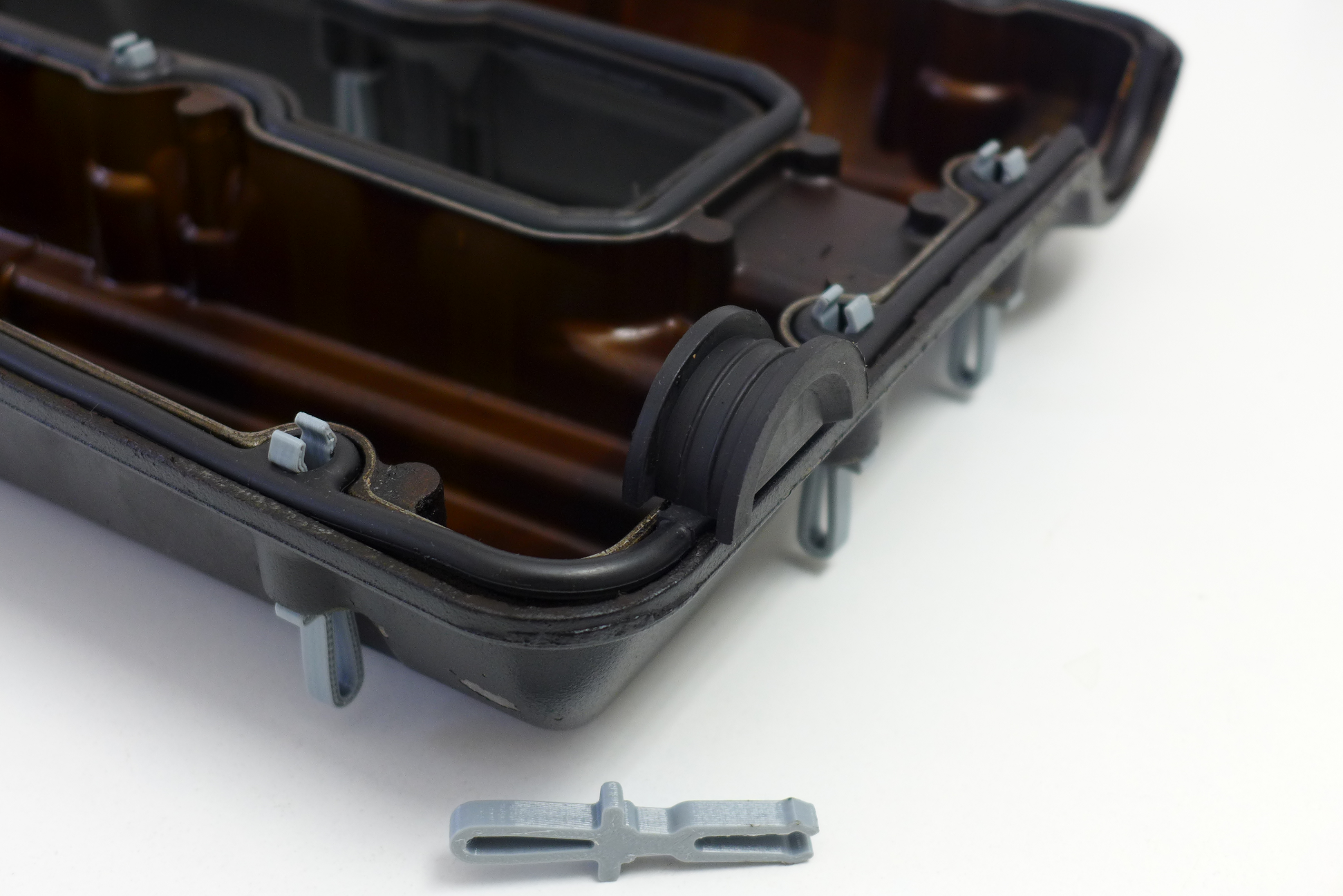

Baue eine neue Dichtiung mit etwas(!) geeignetem Dichtmittel ein und ziehe die Schrauben mit Drehmomentschlüssel fest.
Mit "geeigneten" Dichtmitteln wäre ich vorsichtig. Hatte mal durch eine Werkstatt eine neue eingebaut bekommen. Nach einigen Monaten war sie wieder undicht. Die Dichtung war steinhart - vermutlich durch das zusätzliche Dichmittel. Habe aufwendig die Reste aus der Nut kratzen müssen. Wie will man vorher rausfinden, ob Dichtmittel und Dichtung kompatibel sind? Und das soll ja wohl auch nur den Einbau erleichtern, denn dicht wird es auch nur mit Dichtung. Zumindest die von Elring ist jetzt seit 5 Jahren dicht.
Habe mir dann ein Werkzeug zum einbauen gedruckt und eine Dichtung von Elring montiert. Das hält die Dichtung im Deckel und man kann die Werkzeuge rausziehen wenn der Deckel in Position liegt. Angehängt die STL-Datei vom Werkzeug das für die Löcher in der Elring Dichtung passt.
Dann war das wohl kein geeignetes Dichtmittel. Welches sich eignet wurde hier im Forum m.W. schon mehrfach genannt.
  • Mitglied
Gute Idee.
Ähnliches gibt es käuflich auch für z.B. Ölwannendichtungen, z.B.
https://www.voelkner.de/products/6532326/KS-Tools-150.5005-FIXIT-Einschraub-Montagehilfe-Satz-fuer-Dichtungen-8-tlg.html?ref=19&offer=2a67e5d34ee17e8f1647a1a0983e3fec&utm_source=idealo&utm_medium=CPC&utm_campaign=D248292&utm_content=intern&context=ve
... Und das soll ja wohl auch nur den Einbau erleichtern, denn dicht wird es auch nur mit Dichtung. Zumindest die von Elring ist jetzt seit 5 Jahren dicht.
Das trifft leider auf aktuell erhältliche Dichtungen -auch von Elring- nicht zu.
Mit etwas (!) "EASY GASKET" von INNOTEC lässt sich das aber ganz gut kompensieren.

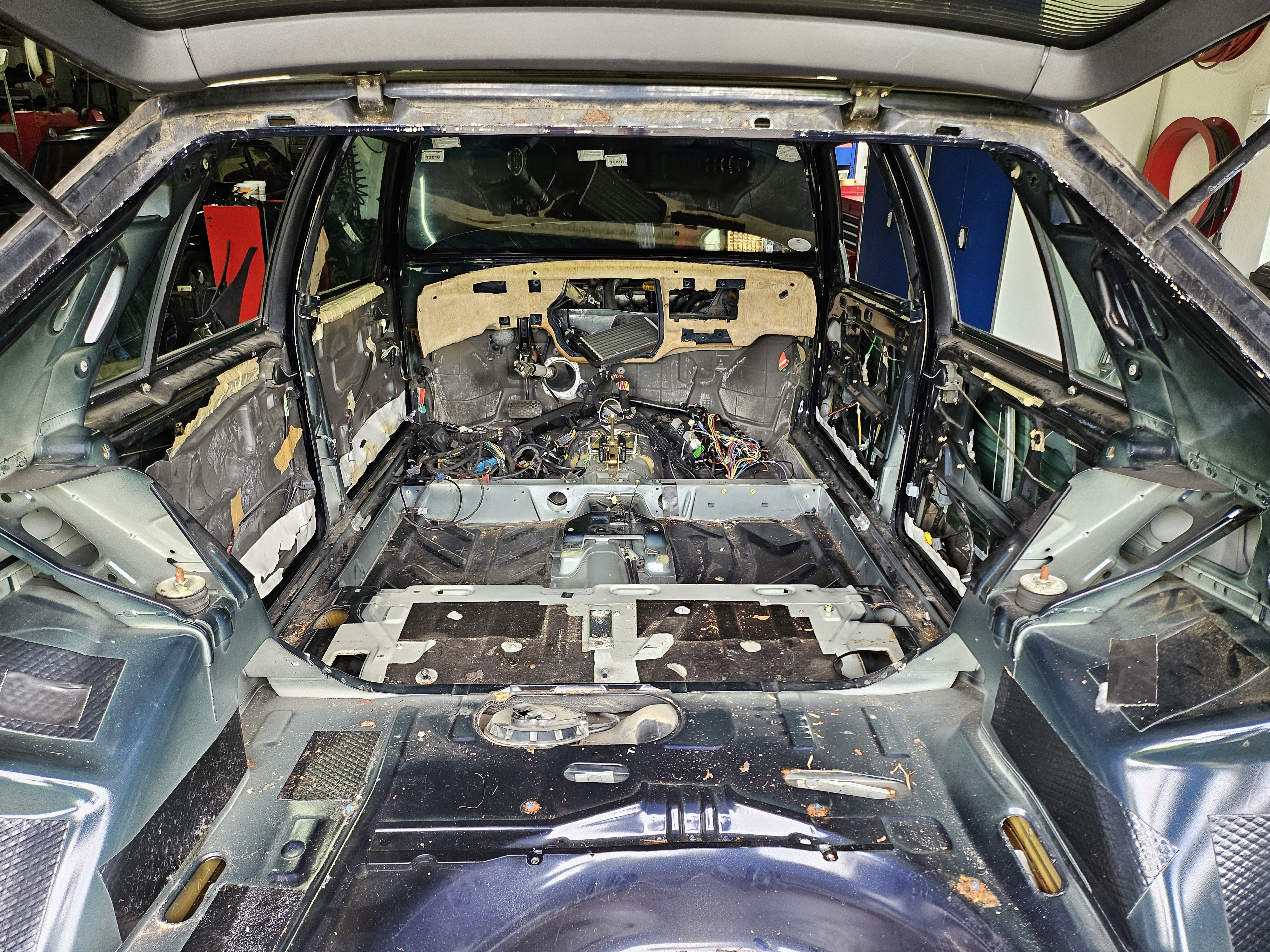

Hallo Kollegen, leider habe ich zurzeit das leidige Thema Kupplungspedale. Die Halterung für den Zylinder ist nun zum zweiten Mal abgebrochen. Ich muss die komplette Konsole für die Pedale ausbauen. Das kann ich aber nur, wenn ich den Bremskraftverstärker ausbaue. Dieser ist aber komplett verbaut mit einer rostigen Halterung für den Hauptbremszylinder und noch die ABS Hydraulikeinheit. Auf jeden Fall ergibt das womöglich eine Sauerei. Ich muss die Bremsflüssigkeit ablassen (siehe Foto). Das ist alles so verbaut dort, ich weiß gar nicht wie ich anfangen soll. Hat einer von Euch das Teil schonmal ausgebaut? Ich befürchte, ich muss mir danach die Teile teilweise neu kaufen. Das ist alles 31 Jahre alt dort.

...Ich muss die komplette Konsole für die Pedale ausbauen. Das kann ich aber nur, wenn ich den Bremskraftverstärker ausbaue. ...
Hast Du #1951 gelesen...? Es genügt ihn zu lösen und etwas nach vorne zu ziehen.
Jedenfalls hat der Tausch so geklappt, ganz ohne anschliessendem Ersatz irgendwelcher Teile vom ABS.
Hast Du eine intakte Konsole bekommen? Das Schweissen der Defekten wird auch im ausgebauten Zusatz wenig erfolgreich sein.
Ja, ich habe #1951 gelesen. Ich kann den Bremskraftverstärker nicht genug zurückziehen um die Konsole auszubauen. Der obere Teil der Konsole versteckt sich hinter der Konstruktion für die Lenkstange. Dort befindet sich auch eine Schraube die ich mit viel Aufwand ausschrauben konnte. Allerdings bewegt sich die Konsole kaum. Die vier Schrauben vom Bremskraftverstärker sind ziemlich lang. Den Verstärker kann ich nicht genug nach hinten ziehen, da die Bremsflüssigkeitsrohre vom ABS Gerät das nicht zulassen. Es gibt leider kein Spiel hier. Ich werde diese vier Anschlüsse wahrscheinlich aufmachen müssen. Die vier Schrauben vom Verstärker müssen komplett in der Zwischenwand verschwinden, damit ich die Konsole herausnehmen kann. Oder schätze ich die Lage schon wieder falsch ein?
... Oder schätze ich die Lage schon wieder falsch ein?
Sicher nicht.
Es kann schon sein, dass ich damals die Leitungsanschlüsse auch lösen musste um genug Platz zu schaffen.
Leider habe ich es nicht dokumentiert, wäre schön falls Du das nachholen würdest.
Alles klar. Ich mache Fotos und erkläre dann, wie es mir ergangen ist:)
