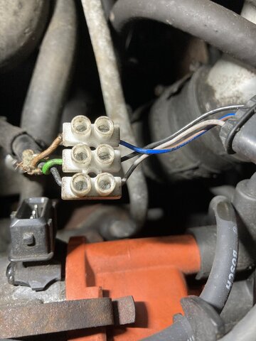

Hier sieht man das gefriemel vom Vorbesitzer bzw. dessen Schrauber (hab das jetzt gelötet) und die angeschmolzene Buchse - oder ist das am End ein Klebeversuch?

Das sieht fast so aus, als hätte jemand das Steckergehäuse (mit Heißkleber?) eingeklebt, weil die originale Klammer verloren gegangen ist.

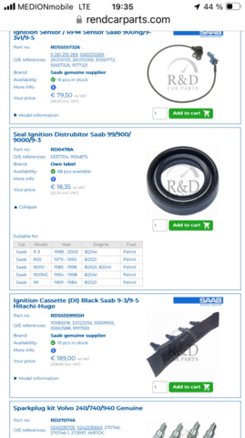

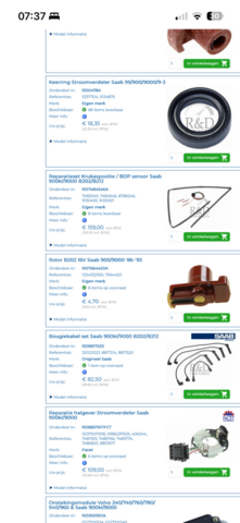

Halgeber gibt es bei R en D carparts in den Niederlanden genauso wie die Wellendichtung.
Keerring stroomverdeler
Halteverbot

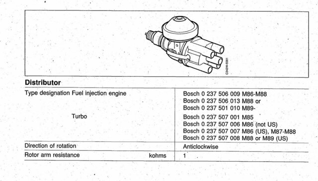

Am 29.3.2026 um 12:29, turbo9000 hat gesagt:
Die Verteilernummer ist 89 für US Modelle gelistet (versteht sich aber nicht, ob nur US Modelle oder auch andere) Vielleichzt ist das US in Klammern als "auch" zu verstehen.
Scheint prinzipiell nicht falsch zu sein
"US" bezeichent in der Saab-Literatur häufig schlicht Fahrzeuge mit geregeltem Katalysator
Wieder was gelernt.
Hätte mich auch gewundert, wenn es für US einen eigenen Verteiler gab.
Wobei bei Saab durchaus möglich tongue
Am 30.3.2026 um 07:37, Rob67 hat gesagt:
Halteverbot
Gibts auch bei ebay D
Danke erst mal.
Dann kann ich davon ausgehen, dass der richtige Verteiler verbaut ist,

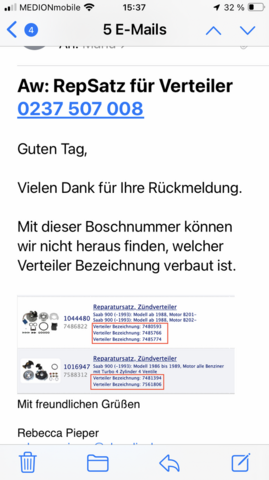

Jetzt hat Skandix geantwortet:
Kann mir grad jemand den 008er auf ne Saabnummer umschlüsseln? 🤦‍♂️
Bin grad nicht am Auto und mir nicht mal sicher ob die Nummer da drauf steht … 😵‍💫🙈
Reparatursatz, Zündverteiler
Saab 900 (-1993): Modell ab 1988, Motor B201-
1044480 Saab 900 (-1993): Modell ab 1988, Motor B202-
7486822
Verteiler Bezeichnung: 7480593
Verteiler Bezeichnung: 7485766
Verteiler Bezeichnung: 7485774
1016947 Saab 900 (-1993): Modell 1986 bis 1989, Motor alle Benziner
mit Turbo 4 Zylinder 4 Ventile
7588312
Verteiler Bezeichnung: 7481394
Verteiler Bezeichnung: 7561806

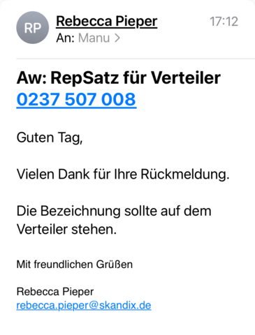

Jemand n Plan welche Saab Nr der 008er Verteiler hat? Auf dem V steht das natürlich nicht! 🤦‍♂️
Wie macht das der Rest der Welt?

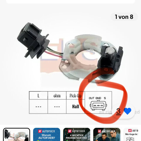

Der Hallgeber passt nicht, der Stecker ist für das alte System.Die Blendscheibe hat einen anderen Innendurchmesser.
No bueno.
Ahhhhhh! 😡😵‍💫🙈🤮

Bei diesem Hallgeber scheint die Pinbelegung anders zu sein …
https://ebay.us/m/eN5bjG
Naja, das kann man ja umpinnen. Daran wird es nicht scheitern.
Ich habe kann spontan keinen passenden Repartursatz benennen. Aber Bosch hat da auch nur ein paar Varianten gehabt. Die haben ja nicht für jeden Fahrzeughersteller was neues erfunden, sondern was passendes aus dem eigenen Baukasten verwendet. Also z.B. 4-Zylinder, links oder rechts drehend. Und ggf. noch unterschiedliche Verteiler-Grundvarianten.
Ich konnte zum Beispiel eine Hallgeber-Platte aus einem VW Golf 2 Verteiler in einen Saab 96 V4 Verteiler verbauen. Gleiche Verteiler-Familie (Bosch JFU) - daher passt das.
Wenn nur die Pin-Belegung anders ist, dann kann man das meiner Ansicht nach so umpinnen, daß das jeweils richtige Kabel drauf liegt. Und dann müßte das funktionieren. Auch die Hallgeber sind im Grunde immer die gleichen.
