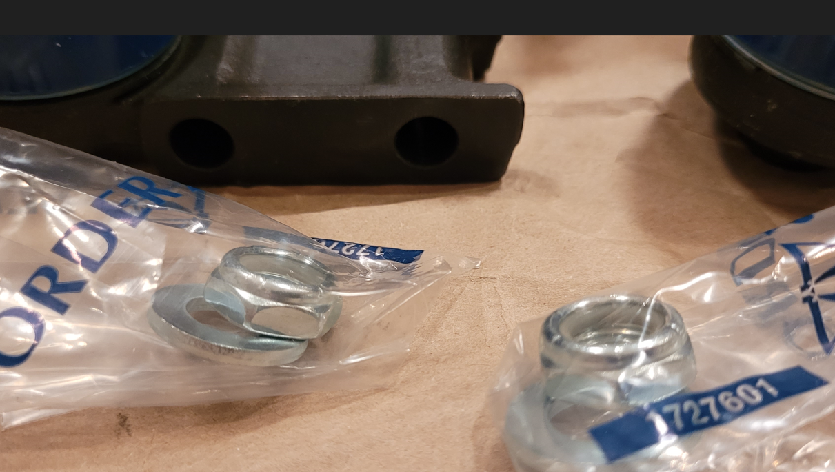

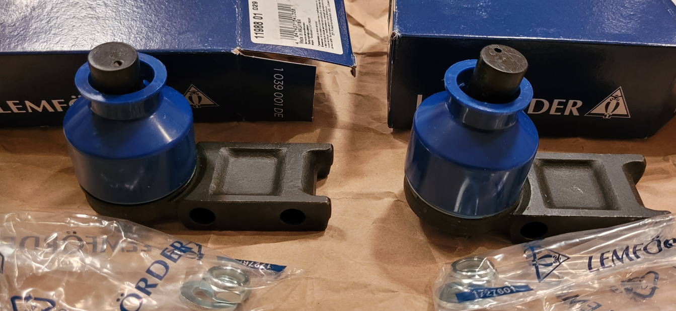

Teile sind aus einem Guss, jedoch ohne Schrauben und die Mutter vom Traggelenk ist eine flache, geht postwendend zurück.
Absolut kein Kauftipp, auch wenn die Lemförder momentan die teuersten am Markt sind:frown:
... und die Mutter vom Traggelenk ist eine flache, geht postwendend zurück.
Wegen der flachen Mutter?
Auch, aber ohne neue Schrauben völlig unbrauchbar.
Bei der flachen Mutter würden nur 2 Gewindegänge tragen.
So etwas verbaue ich nicht, zumal die Lemförder fast 3x soviel kosten wie die Febi-Bilstein.

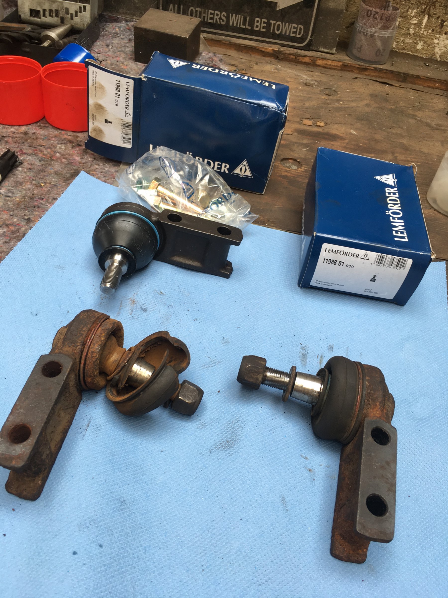

Dieselbe Erfahrung habe ich kürzlich auch machen müssen, zwei unterschiedliche Quellen konnten nur die o.g. Lemförder-Variante liefern,
wobei das Produktfoto jeweils noch das KOMPLETTE Set, also MIT den Schrauben zeigte.
Die in den Katalogen genannte Teilenummer 119881 des teile-reduzierten Sets entspricht immer noch dem kompletten Set, letzteres ist hier noch aus meinem Lagerbestand zu sehen
Produziert sind BEIDE in Malysia.
(Der Schrott davor sind übrigens wenige Jahre alte TRW-Traggelenke, welche leider seit Jahren qualitativ nicht mehr den Original-Teilen entsprechen... )
