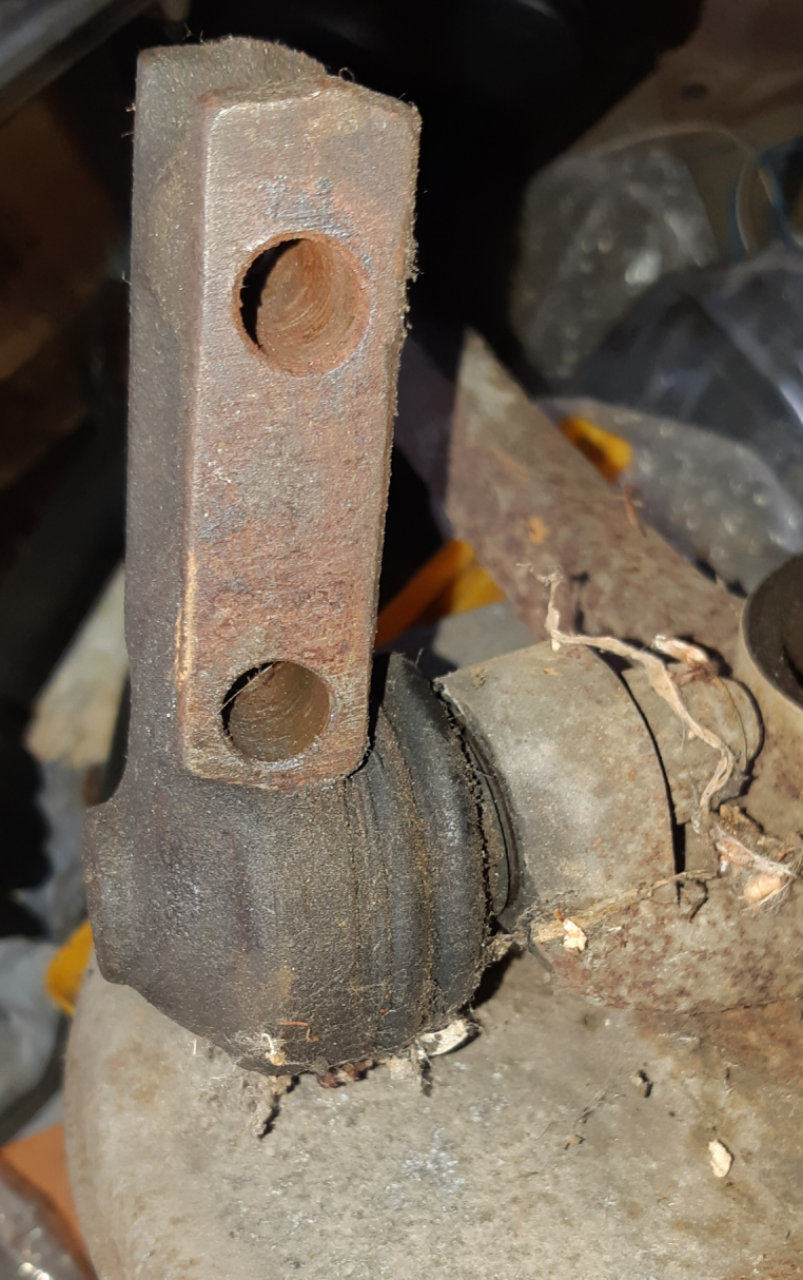

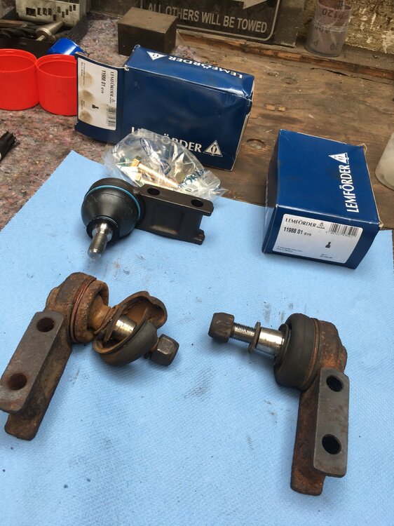

Wenn es TRW Gelenke sind (müsste eigentlich auf der Rechnung stehen), dann scheint die Qualität (s.o.) nachgelassen zu haben.
Diese hier sind > 5 Jahre alt. Die waren nicht neu, als der 900er gekauft wurde (sahen damals genau so aus) und sind dann 5 Jahre gefahren (auch im Winter).
Da die noch kein Spiel hatten, wurden die vor dem Verschrotten ausgebaut....
Deine Teile sehen aber auch konserviert aus.
Manche Fahrzeuge entwickeln über die Jahre einen ausgeprägten Selbsterhaltungstrieb in Form von wohl dosierter Dauerrosvorsorge.

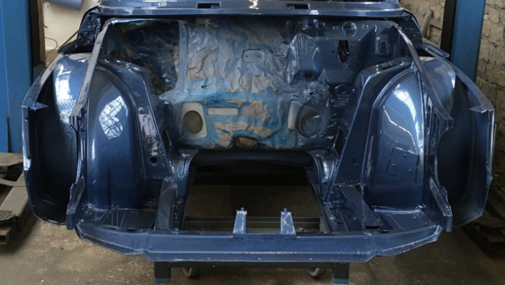

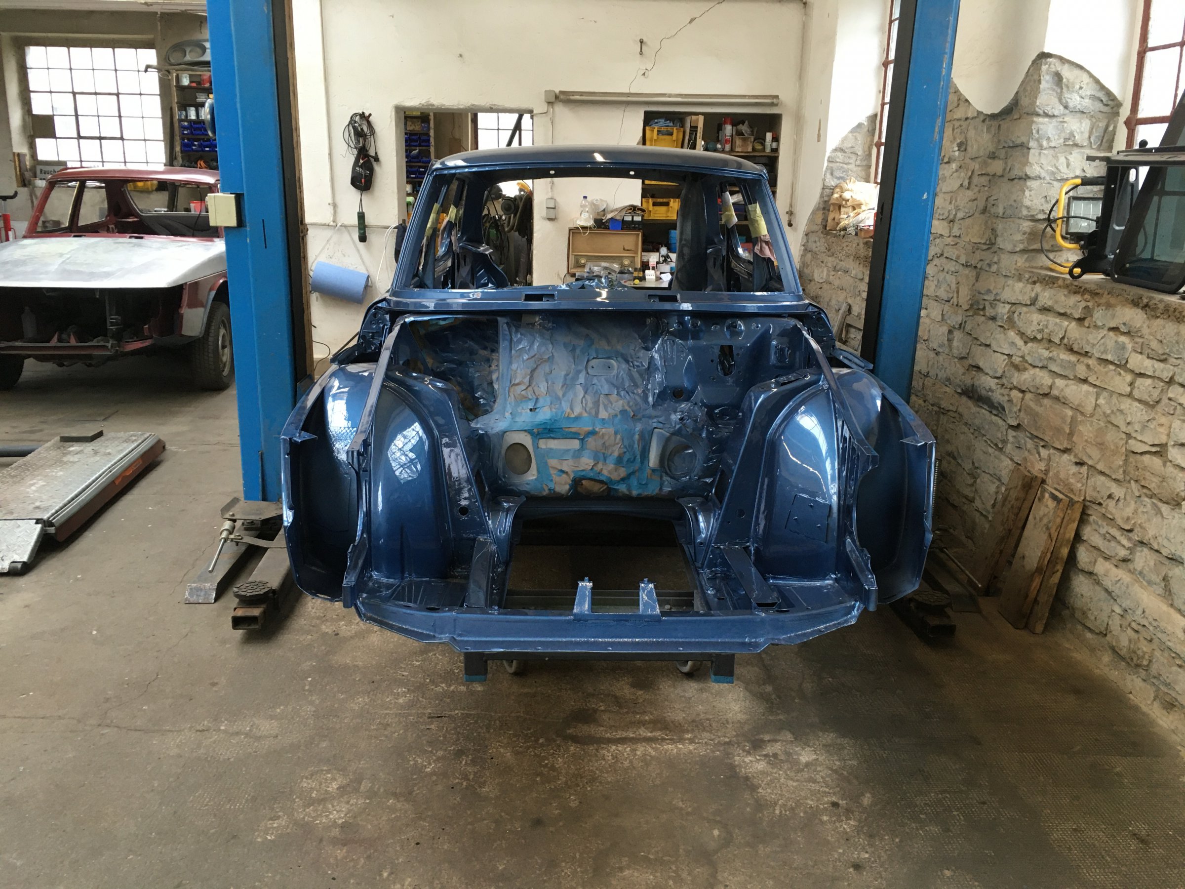

Das bolzen steht sich quer...Habe mich für härtere* wariante entschieden, wollte sowieso an den rost drann, ich muss zugeben hatte schlimmer erwartet. Oberfläche Rost , keine Löcher. Am liebsten würde ich die flechen erstmal versiegeln, weil man sollte vernünftig lackiert dafür musste Antrieb raus
Noch jemand Idee was ich machen könnte wenn schön mal abgebaut
hole Dir mal einen Sandstrahler, mit kompakten Pistolen kannst Du auch lokale mit verbautem Antrieb ziemlich saubermachen. Entweder ausleihen oder gleich neu kaufen. Schön zu sehen, wie Du das angehst. Sieht gut aus.

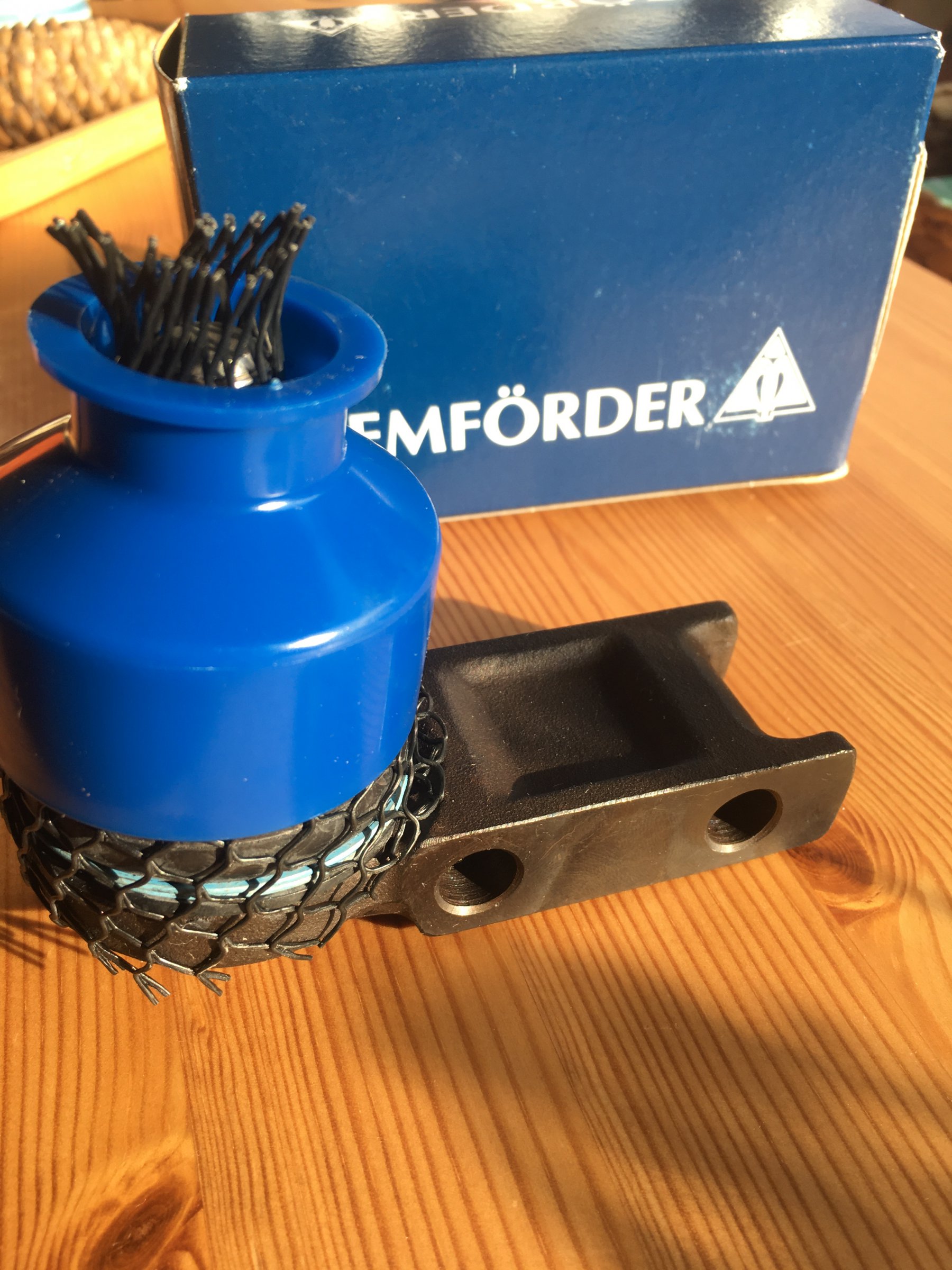

darf man freundlich fragen, wo es Lemförder Tragegelenke zu kaufen gibt? Das wäre doch für viele 901er-Fahrer eine wichtige Information.

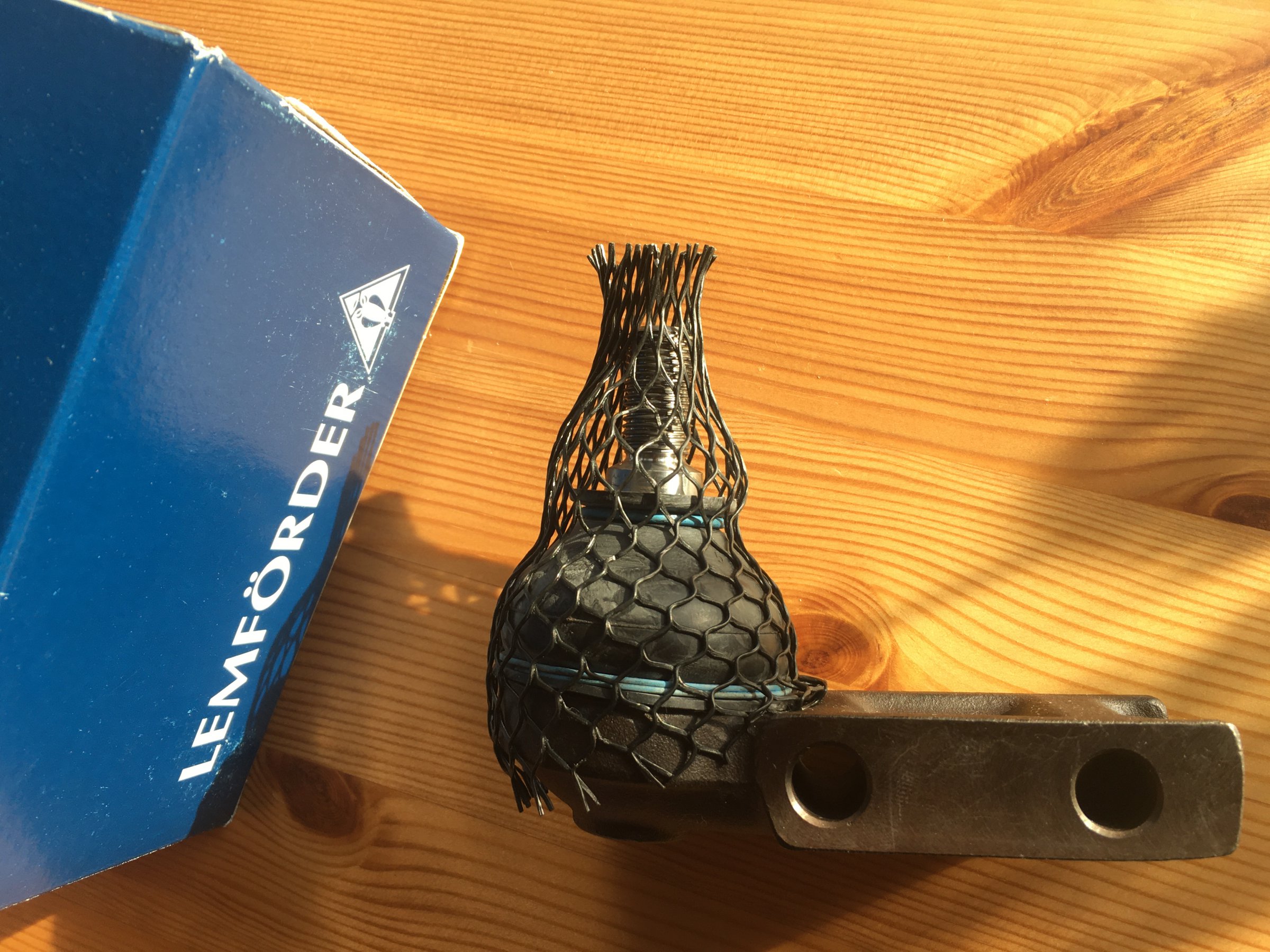

Gab`s lange nicht, scheint neu aufgelegt zu sein und ist verfügbar, Suchmaschinen helfen Lieferanten zu finden.
Ob alte und neue Chargen identisch sind, weiß ich nicht.

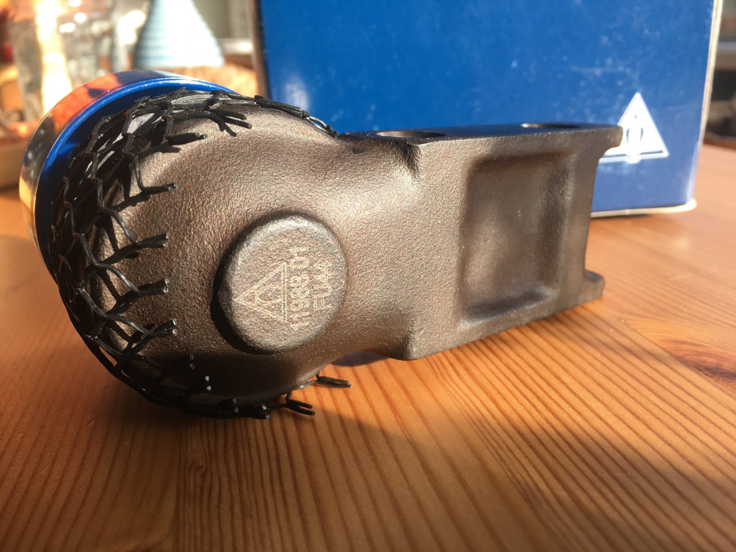

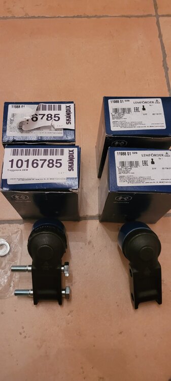

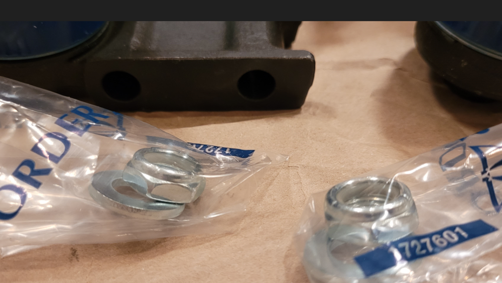

Eine kurze Recherche brachte dies zu Tage: https://www.autodoc.de/lemforder/1244434

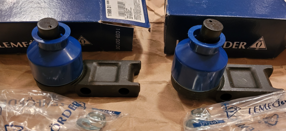

So, ich habe mir mal 4 Stück bestellt, 32,50€ pro Stück inkl. Versand. Ein seltener Sonderpreis.

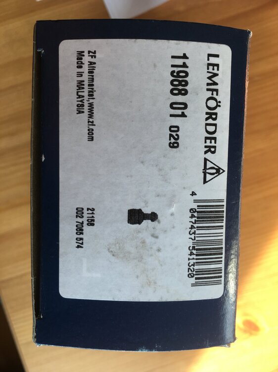

Was meint ihr - ist das Original Lemförder?
Bearbeitet von AERO-Mann
die von mir empfohlene, frühere Charge kam aus Spanien ; die aus Malaysien hab ich noch nicht ausprobiert
