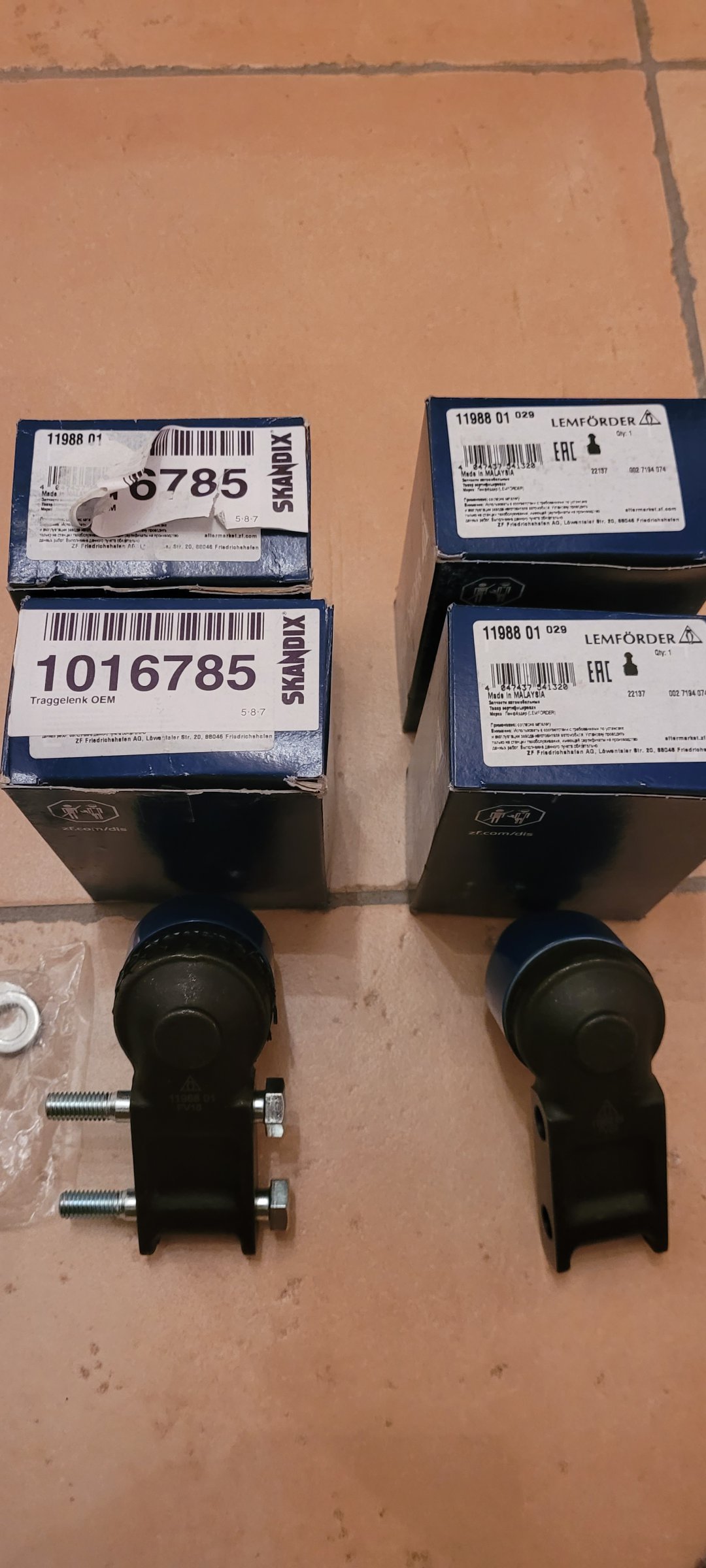

Die alternativen Traggelenke in OEM-Qualität wurden heute geliefert und siehe da:
Lemförder mit Schrauben, made in Malaysia.
Die flache Mutter wurde leider auch dort mitgeliefert.
Schrauben haben zur Bohrung 6/10 Spiel.
Gesamt oder in jede Richtung?
Meines Wissens tragen sowieso nur 3 Gänge, da macht man in den Berechnungen auch keinen Unterschied ob Mutter DIN 934 oder 439.
Wie wird Spiel gemessen?:biggrin:
Nur bei Turbinen messe ich im Spalt, ansonsten immer Gesamtspiel:smile:, hält sich in dem Fall in Grenzen.
Die hohe Mutter trägt in allen Gängen, ich nehme an Lemförder hat den Kegelpressverband gerechnet und die flache Mutter wird ausreichend sein.
Ich denke 0,6mm braucht man auch um Toleranzschwankungen in der Maßkette auszugleichen. Ohne nun die Nominalmaße zu kennen.
Dennoch im Zusammenspiel mit den Dreiecksquerlenkern gingen die Schrauben bei mir bisher nie fluchtend rein. Die Querlenker sind ohnehin eine ziemliche sagen wir mal "wackelige" Konstruktion. Die zwei Arme ,zwischen die man das Traggelenk einspannen, sind damit gemeint. Alles ziemlich gut verformbar, sonst ginge bestimmt gar nichts.
