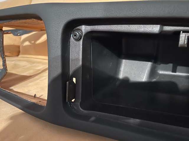

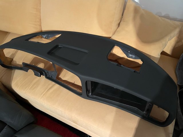

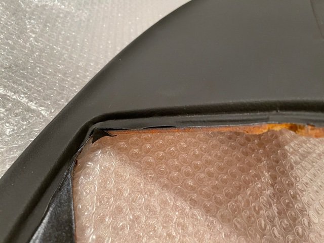

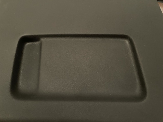

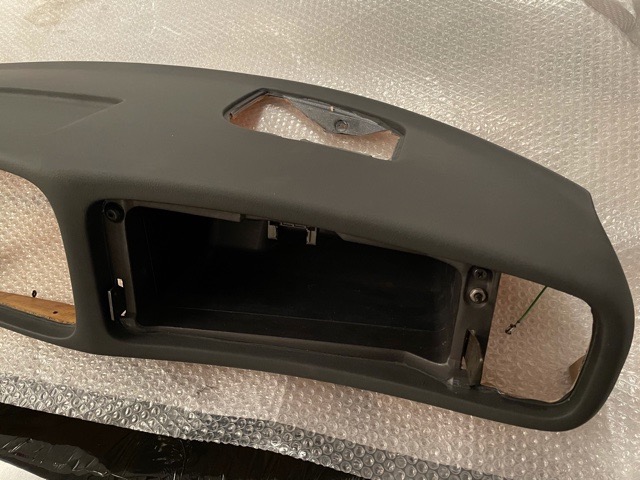

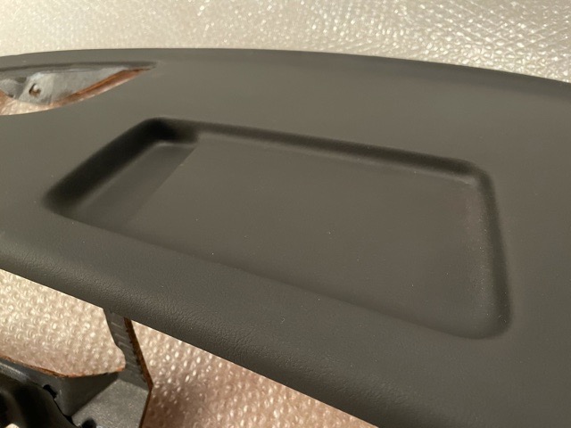

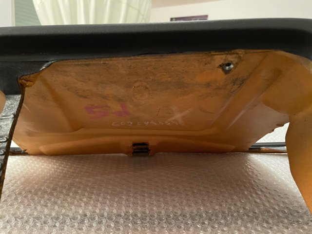

upload_2021-4-14_23-5-4.jpeg.39205a6e3dfea3efe24353e38da87a31.jpegupload_2021-4-14_23-5-4.jpeg.8d631d3c0a629a3825c4e5435c6aa291.jpegupload_2021-4-14_23-5-4.jpeg.118732002f32b52274e1d31f99d453a4.jpegupload_2021-4-14_23-5-4.jpeg.a7c7b999af884faed6e9aa5bfca7dcfc.jpegupload_2021-4-14_23-5-4.jpeg.09cccadbb9a9eee8e8f77355875ac036.jpegupload_2021-4-14_23-5-4.jpeg.96021abae354231ce6d619d91538315f.jpegupload_2021-4-14_23-5-4.jpeg.c6d05b9f4a9c94fe5d3d7b3d336b44fe.jpeg
Okay, das ist neu bezogen. Sieht auf den Fotos ganz gut aus.
Ja, das sieht sehr brauchbar aus, auf den Fotos sieht man die typischen Rissstellen nicht.
Wäre toll, falls das so bliebe, bitte weiter berichten.
Was hat das gute Stück gekostet?
ja, klar, die Langzeiterfahrung steht natürlich noch aus. Werde aber weiter berichten.
Er hat mir das Armaturenbrett für 480 Euro incl. Versand aus Polen angeboten.
Geeinigt haben wir uns auf 410 Euro.
Für micht ist der Preis völlig ok.
Natürlich weiß ich nicht, wie lange das rissfrei bleibt aber es macht wirklich einen guten
Eindruck.
