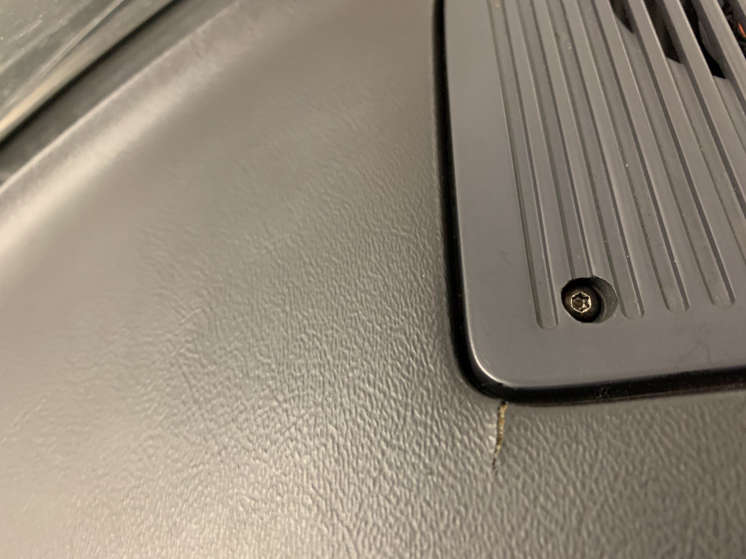

Das Problem scheint ja zu sein, dass es bisher keine eindeutige Strategie gibt. Also Risse reparieren und dann das Brett beziehen verhindert natürlich keine neuen Risse unter dem Neubezug. Oder evtl doch, durch die Verklebung mit dem Neubezug?
Doch, das sollte funktionieren, da das Material dann keiner UV-Strahlung mehr ausgesetzt ist. Das ist die Hauptursache für Versprödung von Kunststoffen, die Risse selbst entstehen dann durch die Spannungen im Material bei Wärmedehnung. Ist es dann gerissen, sind damit auch die Spannungen abgebaut.

Jein. Da das KFZ ja weiterhin Temperaturschwankungen (wenn in Betrieb dann sogar ganz erheblich) ausgesetzt ist, wird der Kram weiter arbeiten und durch die erlangte Härte und Spröde auch munter weiter reißen.
Möchte man reparieren, muß der Riß gefüllt werden, man verbindet also schon geschiedene Bereiche wieder und die Rißbildung wird sich beschleunigen, da sich nun wieder das ganze Teil verspannen will und dabei versagt. Da hilft auch keine aufgeklebte Folie, dazu brauchts, wie im Folgenden richtig festgestellt auch keinen Einfluß von UV, lustigerweise nichtmal Dampfdruck, weil was schon weg ist, will nicht mehr flüchten.

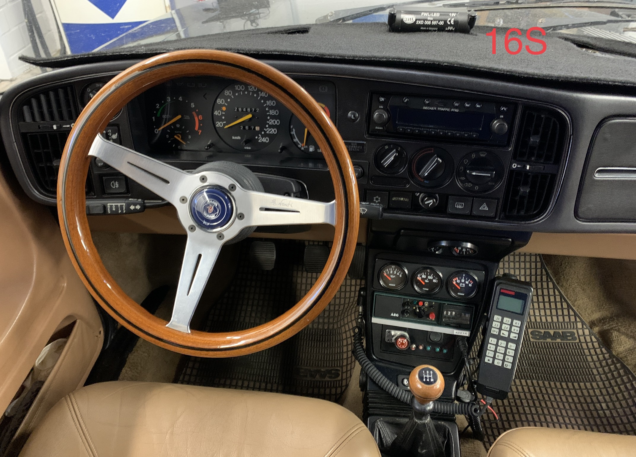

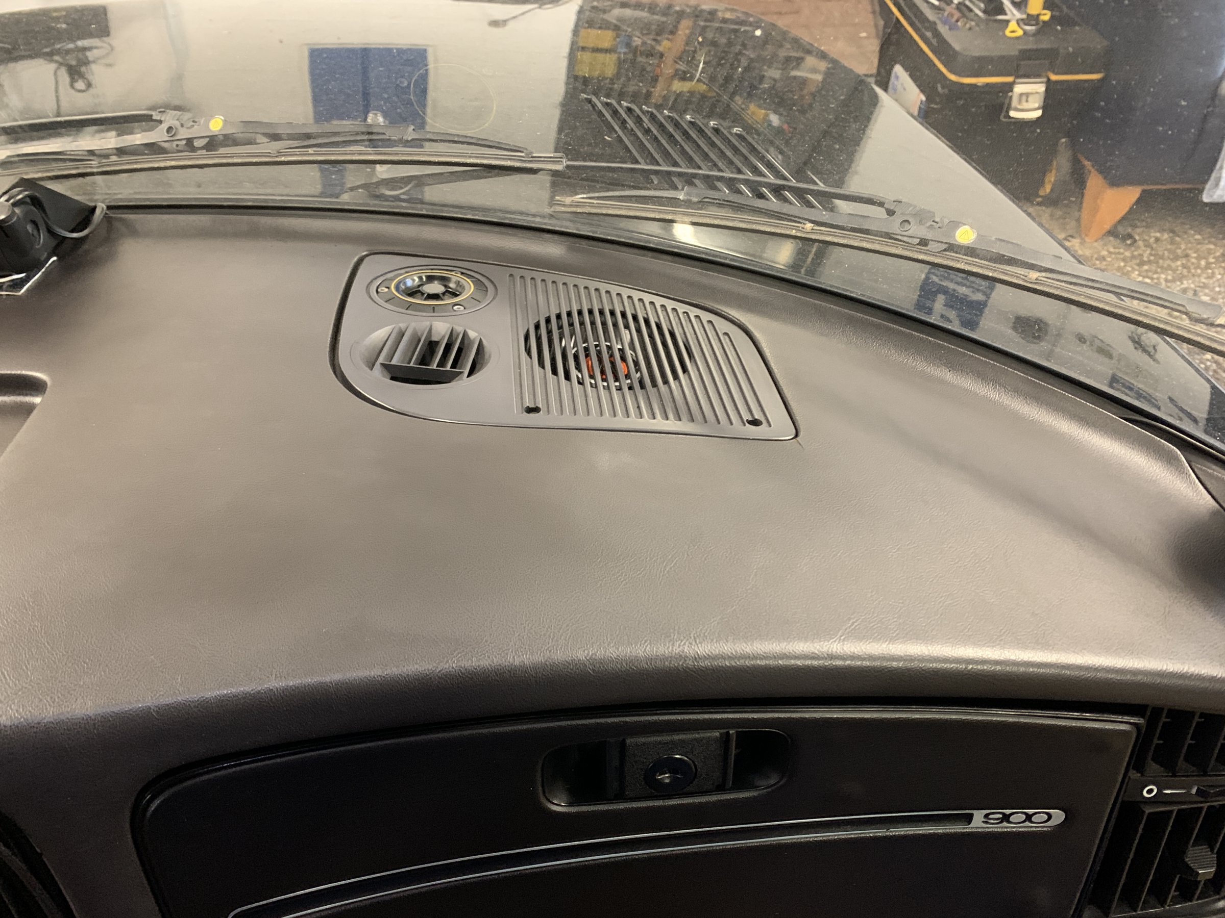

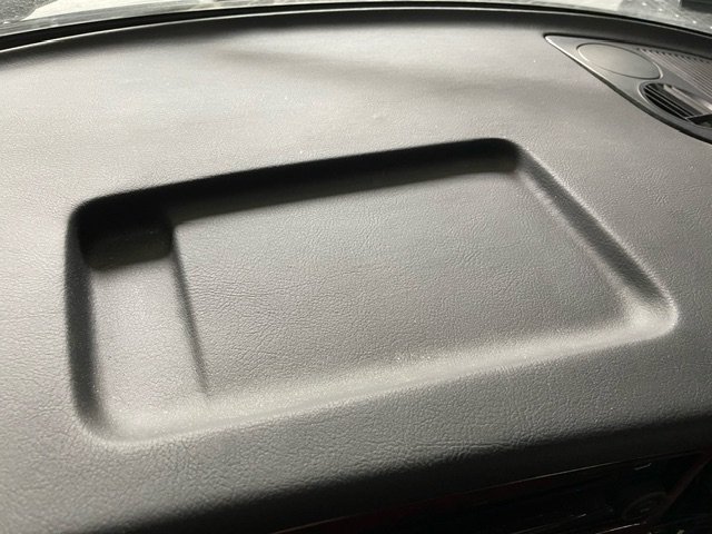

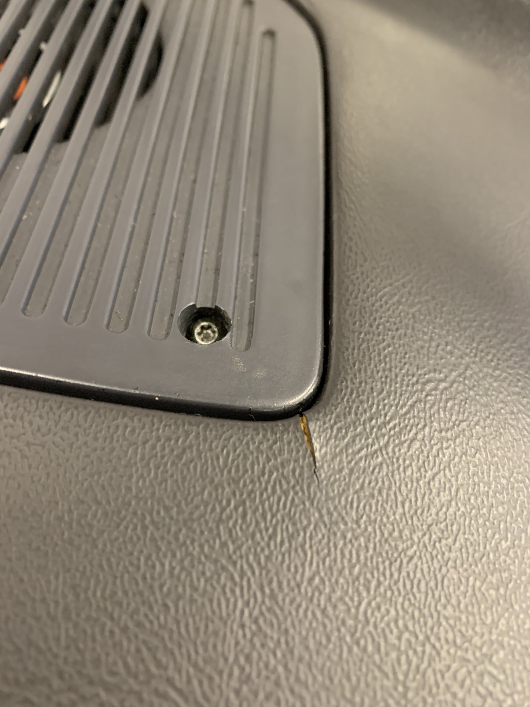

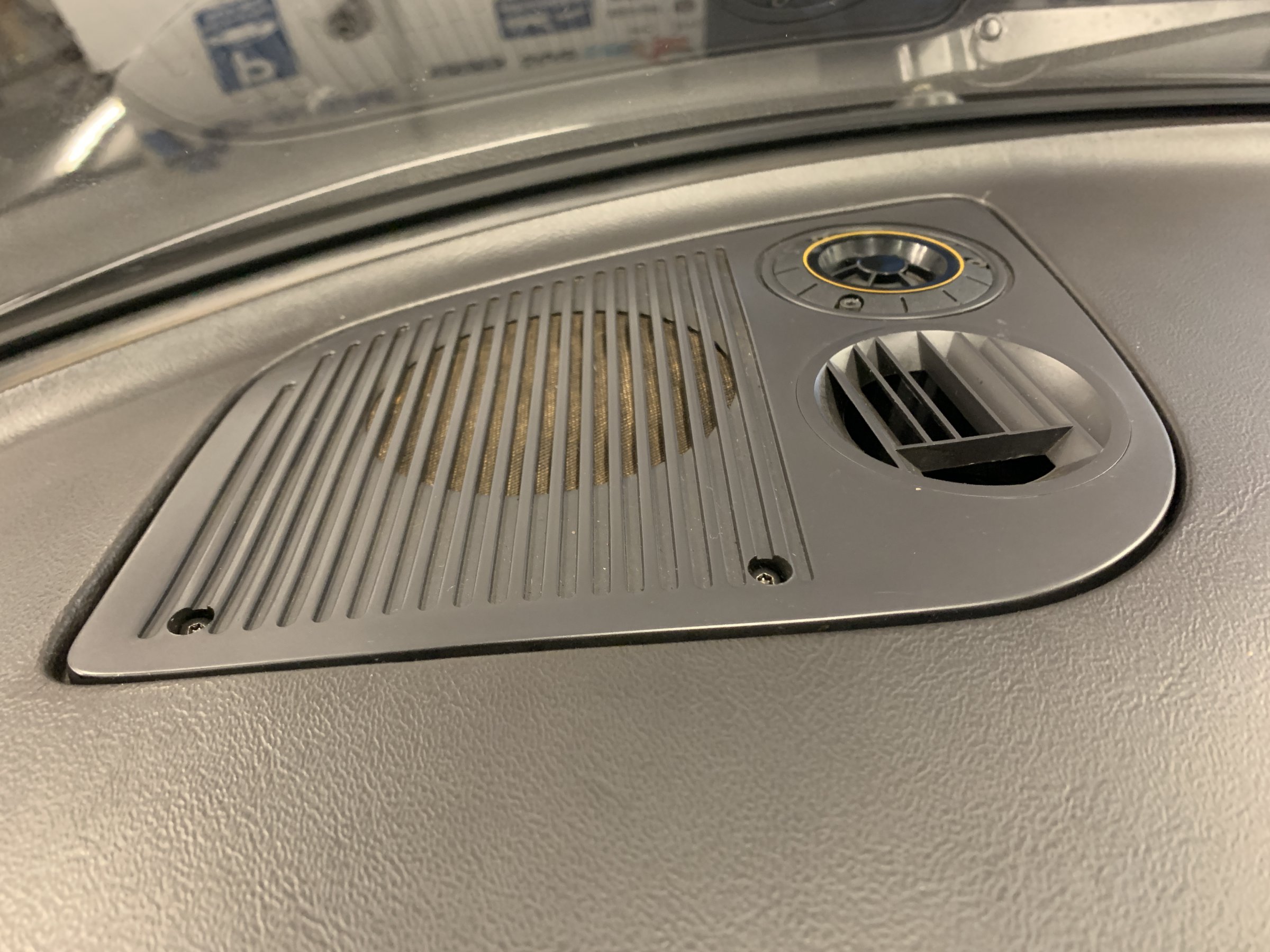

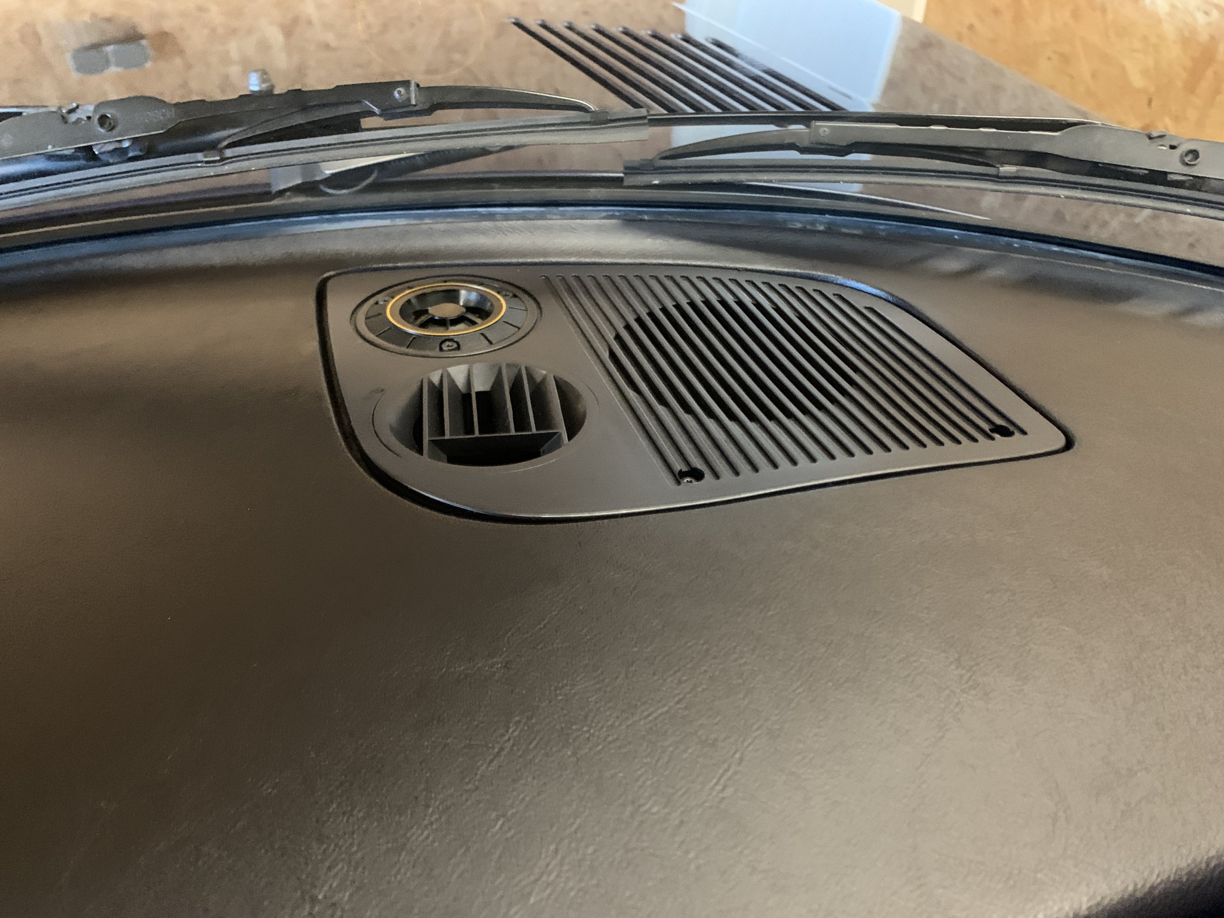

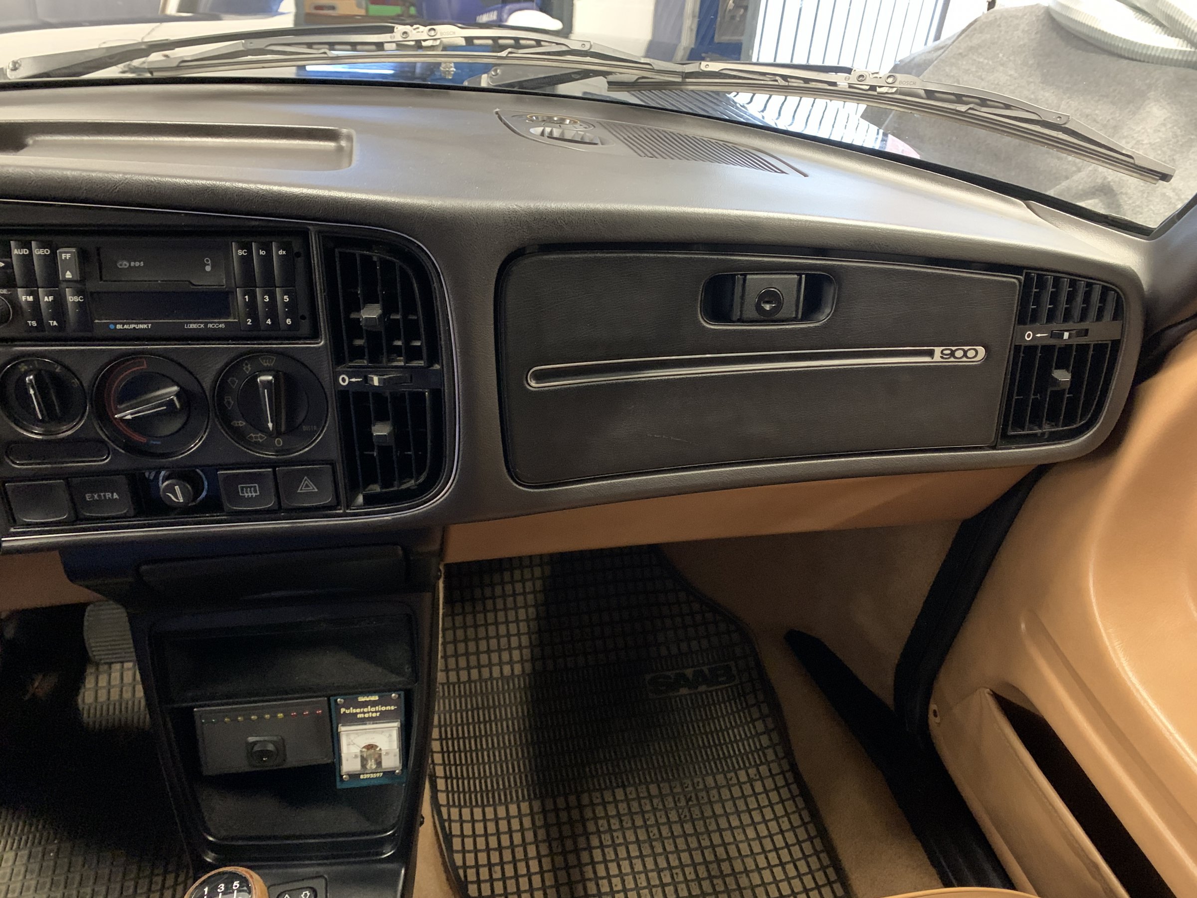

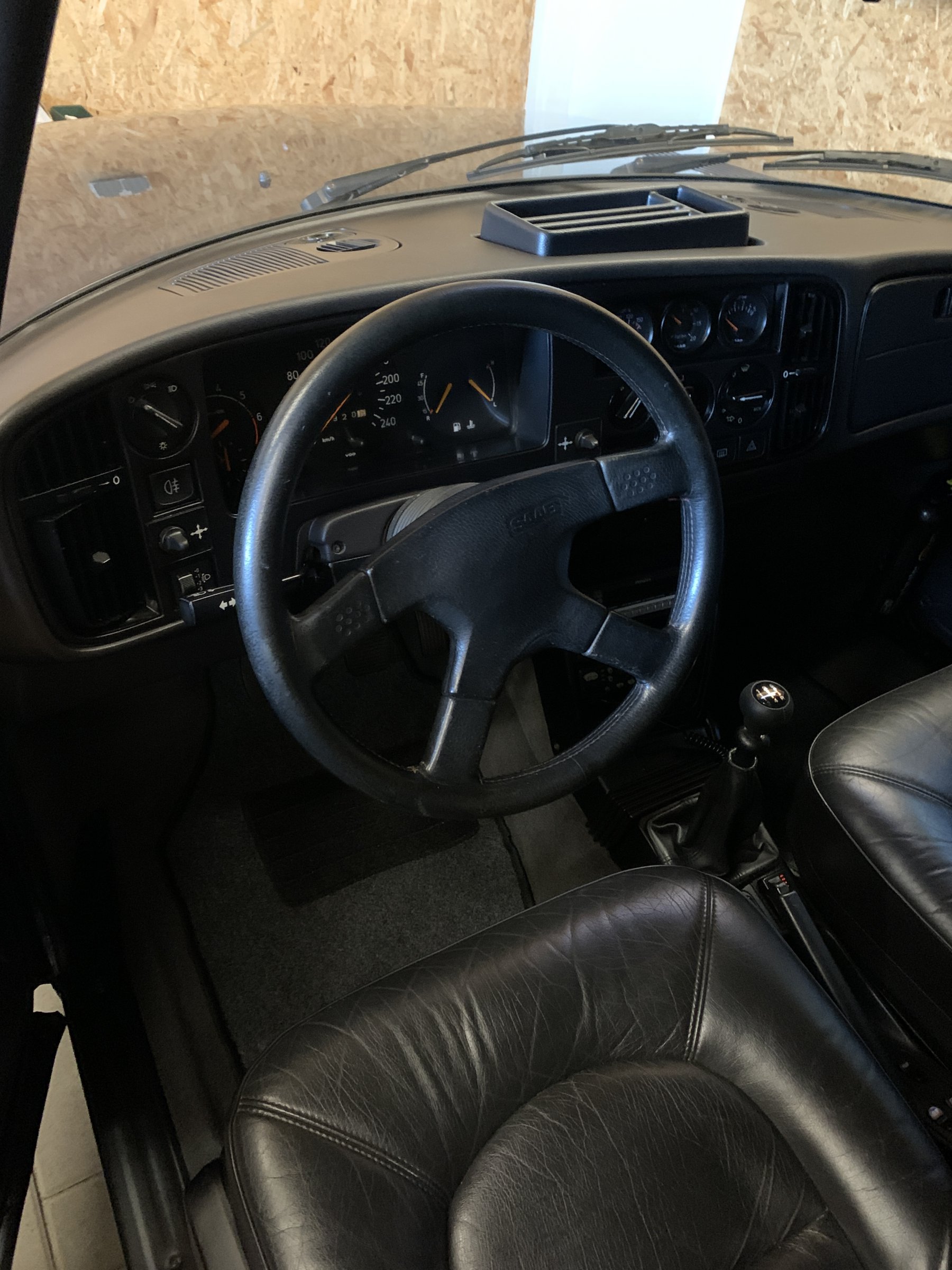

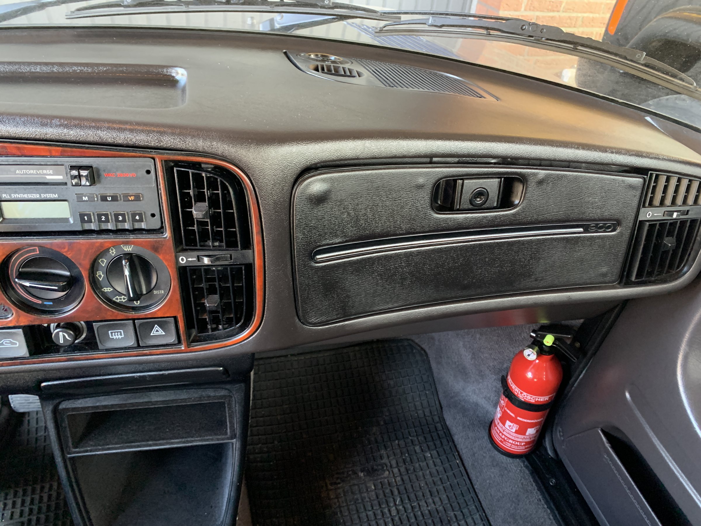

Gleich kommen mal Bilder meiner Cockpits. Ich kann teils Gesetzmäßigkeiten beim Zerfall meiner Cockpits erkennen. Ich glaube an die UV Filter der Kunststoffpflege. Ich glaube dass Cockpits bis 1990/1991 (dünner Rand) besser halten. Die Rechtslenker Cockpits sind schlechter. Viel A.All in jungen Gebrauchtwagenjahren scheint zu helfen. Unser Cabrio von 1990 war bis zum Verkauf in 2000 rissfrei.

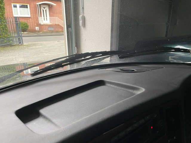

Von meinen vier Saab 900 stehen 2 x draußen, 2 x lichtgeschützt drinnen. Genau ein einziges Cockpit ist zu 100 Prozent ohne Risse. Das im 8 VT, vor 20 Jahren mal aus einem ebenfalls 8VT bei Arne Frischmuth in Kamen gekauft.
BILDER :

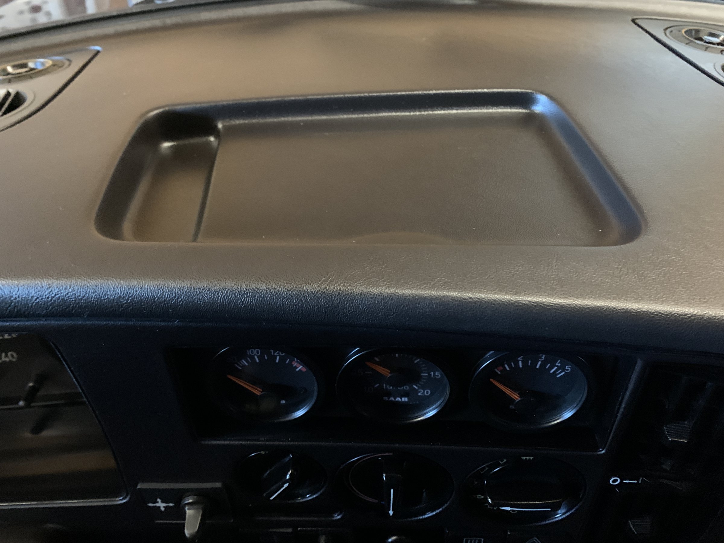

Das 89iger 16S Cockpit hat 365 tkm und 32 Jahren draußen hinter sich - mit Abdecklappen seit 10 Jahren. A.All seit 21 Jahren - durch mich. Genau 2 Risse a 1cm an den Lautsprechern (Bilder anbei).

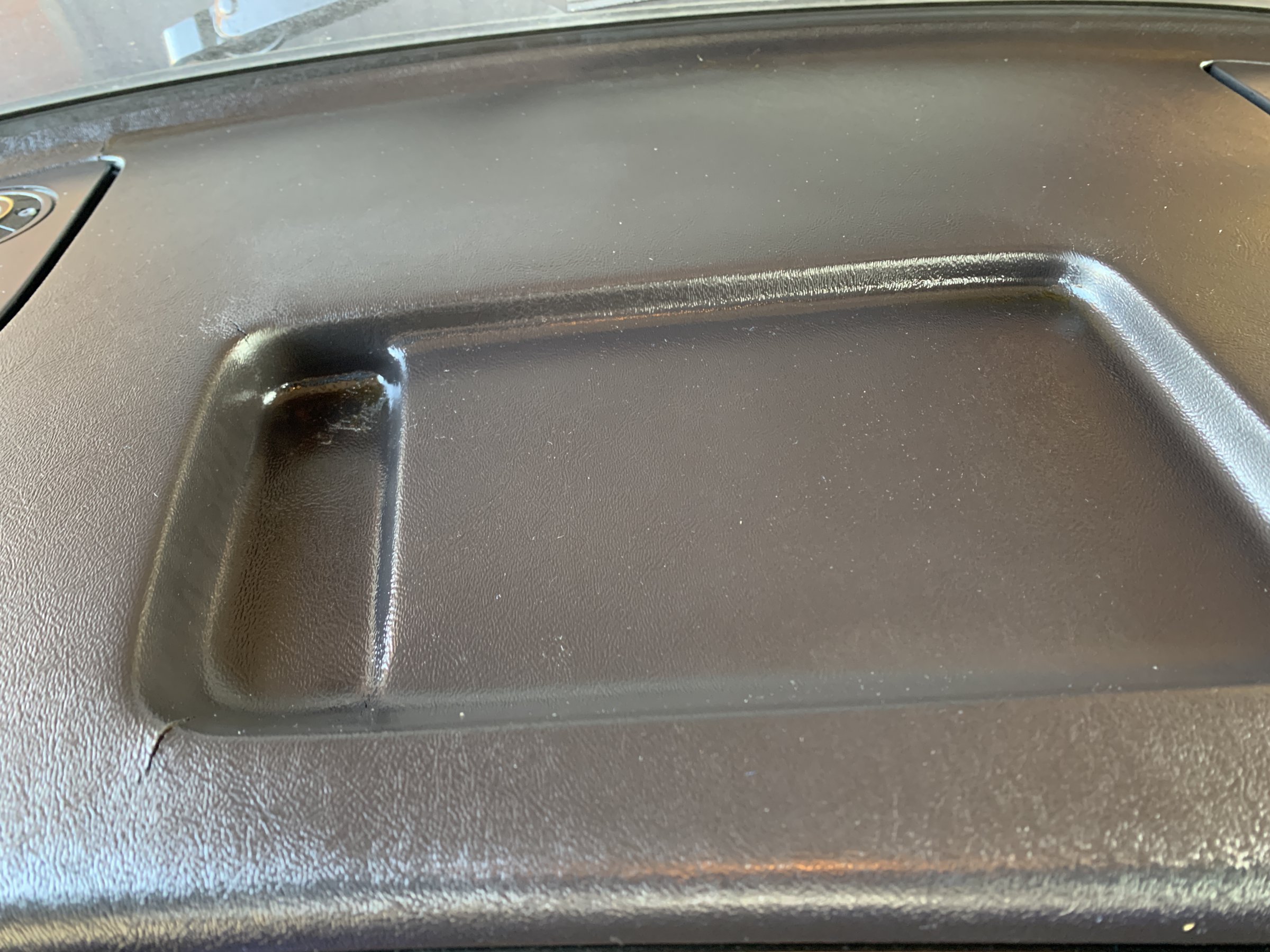

Der DI-S von 1992 mit 189 tkm steht seit 2004 dunkel. Og Pflegemittel. Reißt leicht an den Boxen.
Es ist neuer und weniger rissfest denke ich. 2 Risse wie im 16S. Aber drei Jahre jünger, steht seit 17 Jahren dunkel und hat nur halb so viele Km (Bilder anbei).

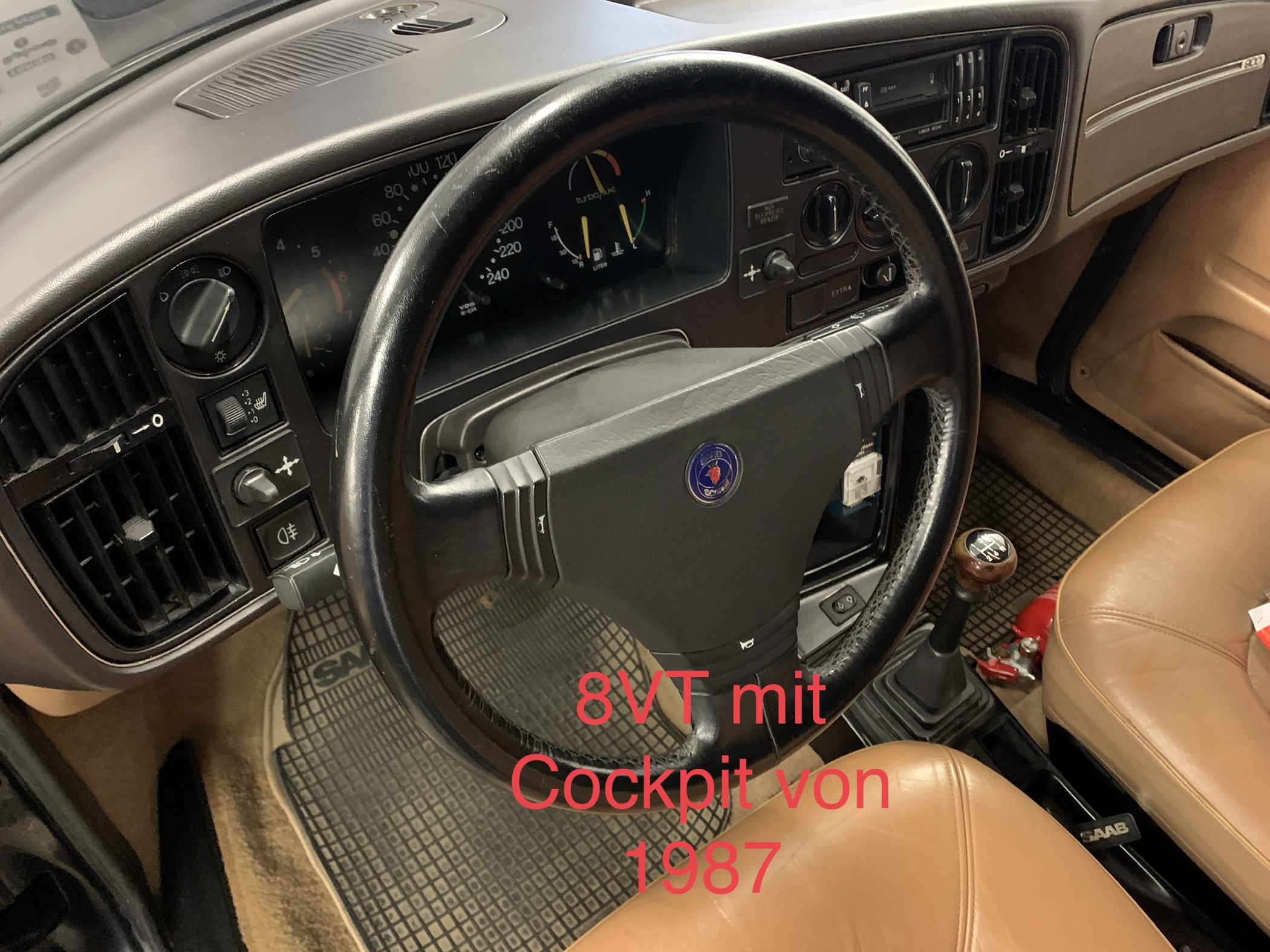

8VT - neuwertig, Cockpit aus 1987.

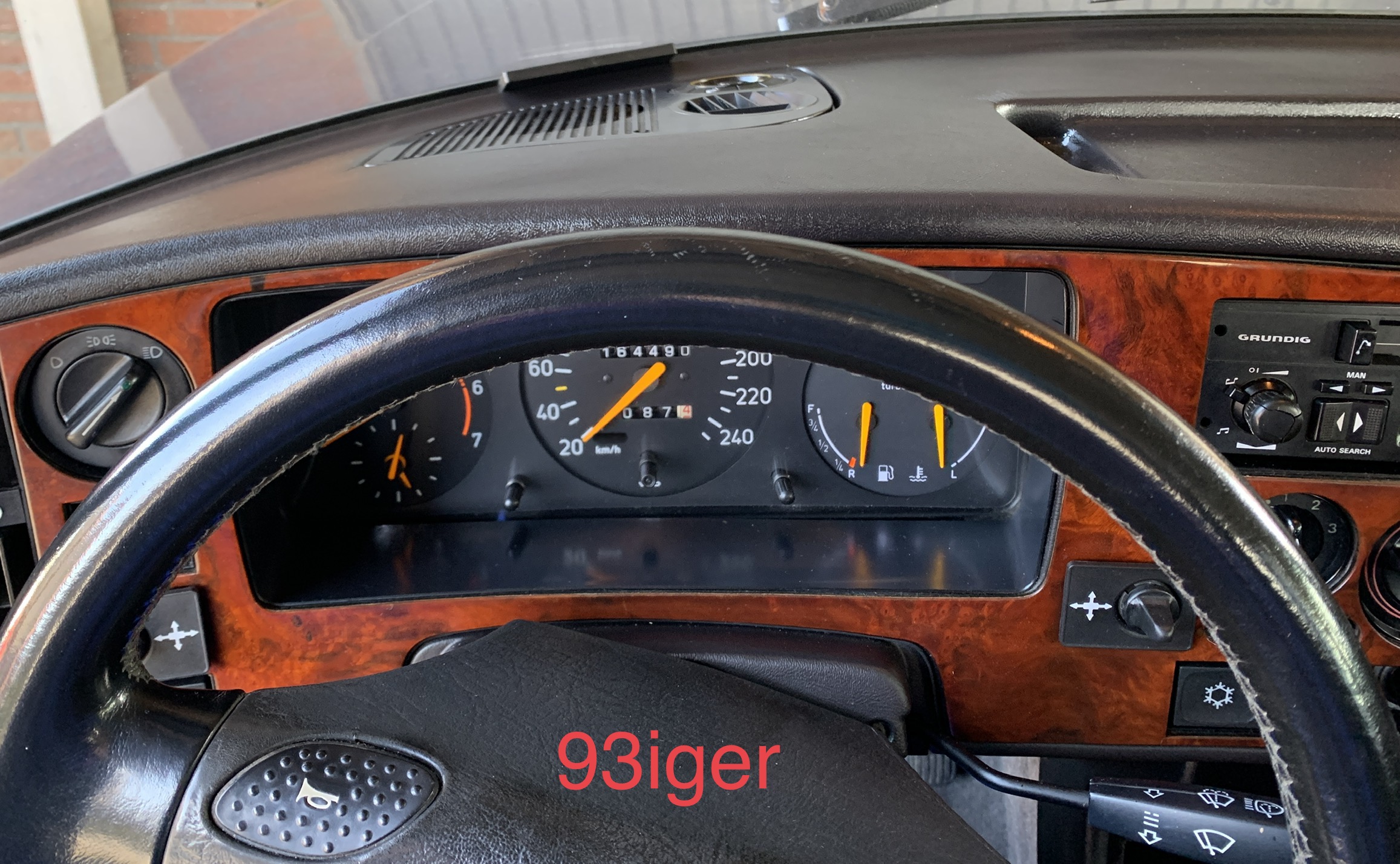

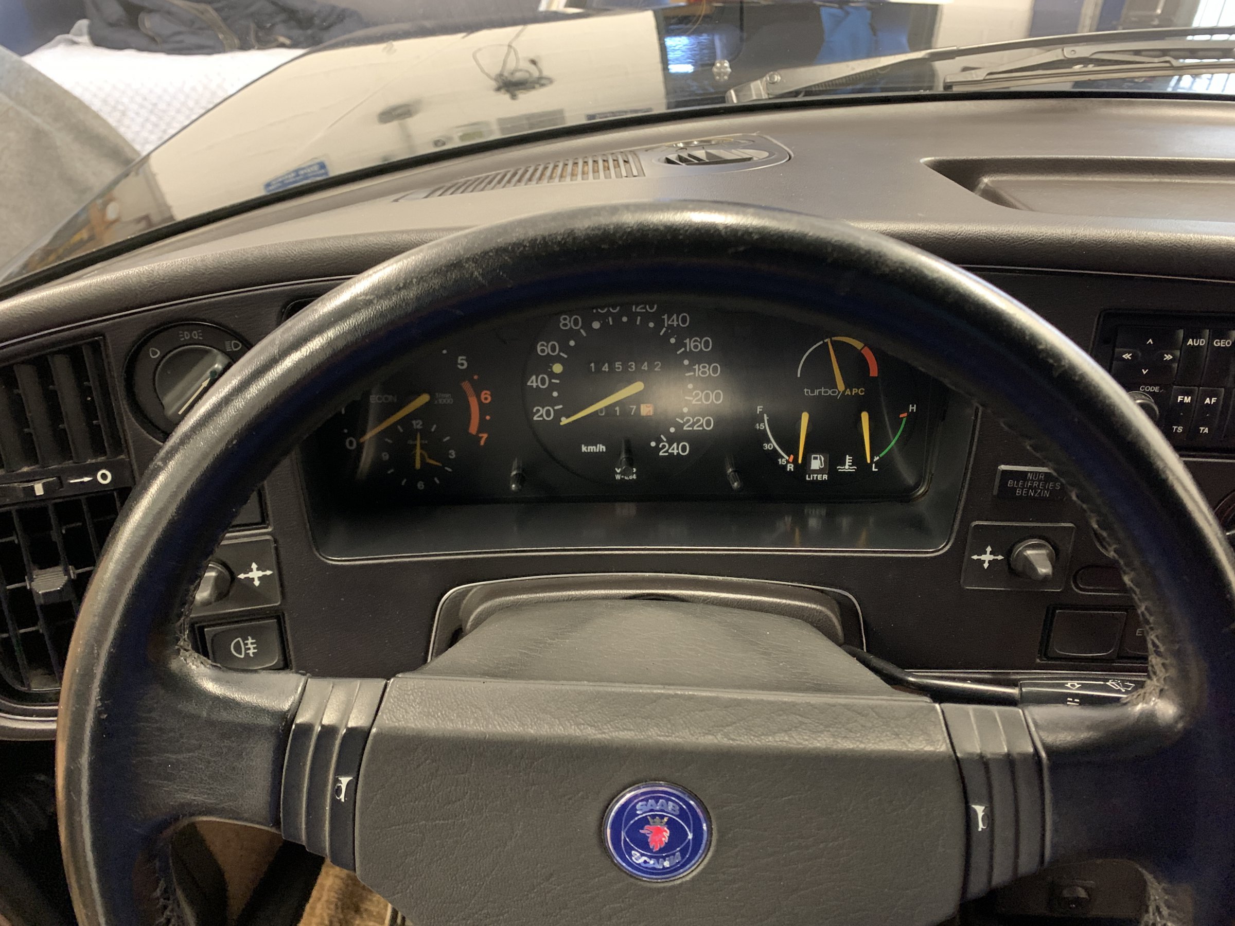

Italo 93iger. Italien (Mailand) 12 Jahre, aber auch 12 Jahre dunkle norddeutsche Scheune. Das Cockpit scheint chronisch „trocken“ zu sein .... und nimmt die Kunststoffpflege nur bedingt an.

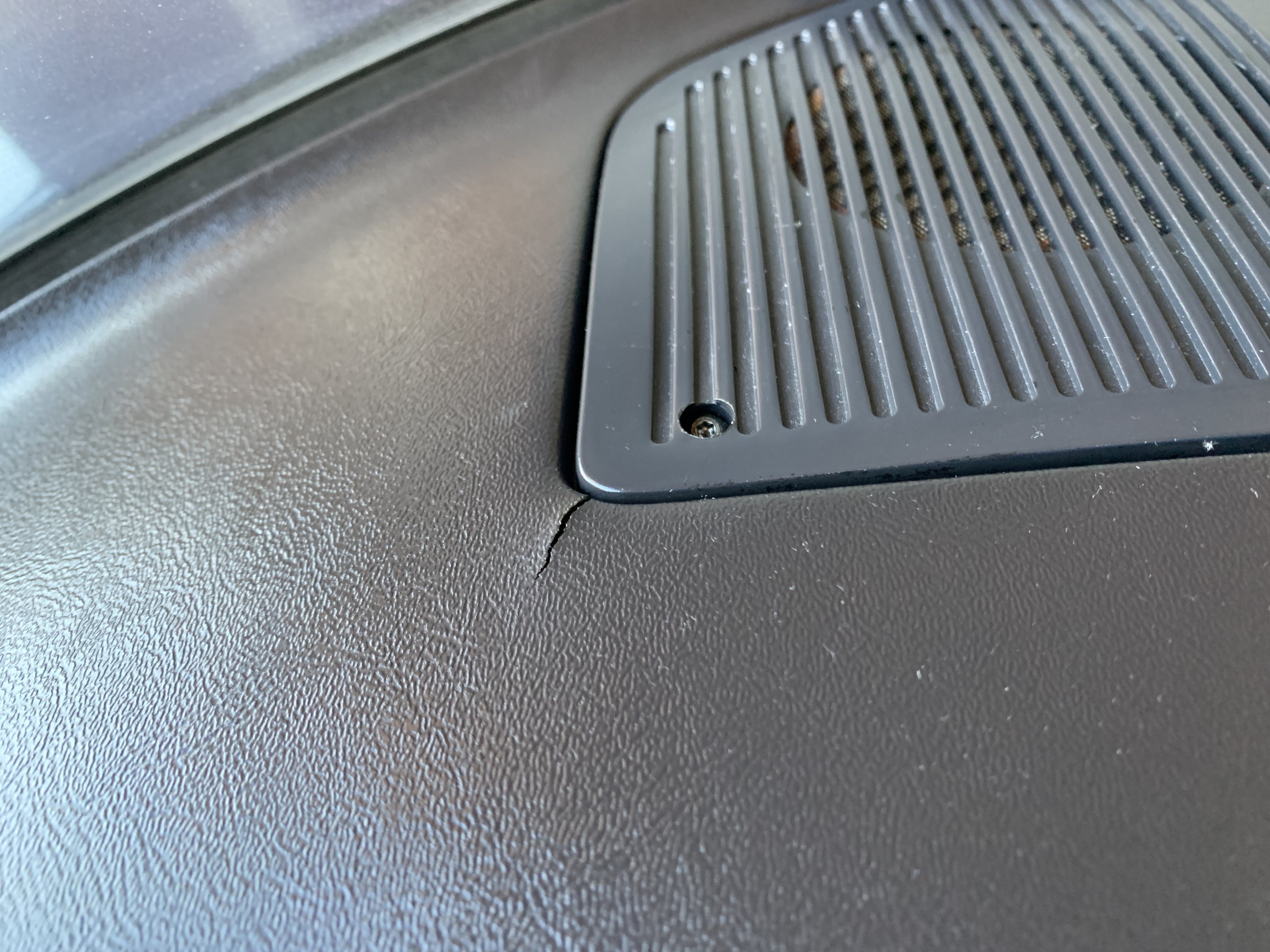

Die Rißbildung beginnt an den Ecken der Lautsprechervertiefungen an den Schnittkanten der Folie. Wäre auch technisch verständlich. Beim Tiefziehen unter Wärmeeinwirkung wird die Folie dort ja dünner.

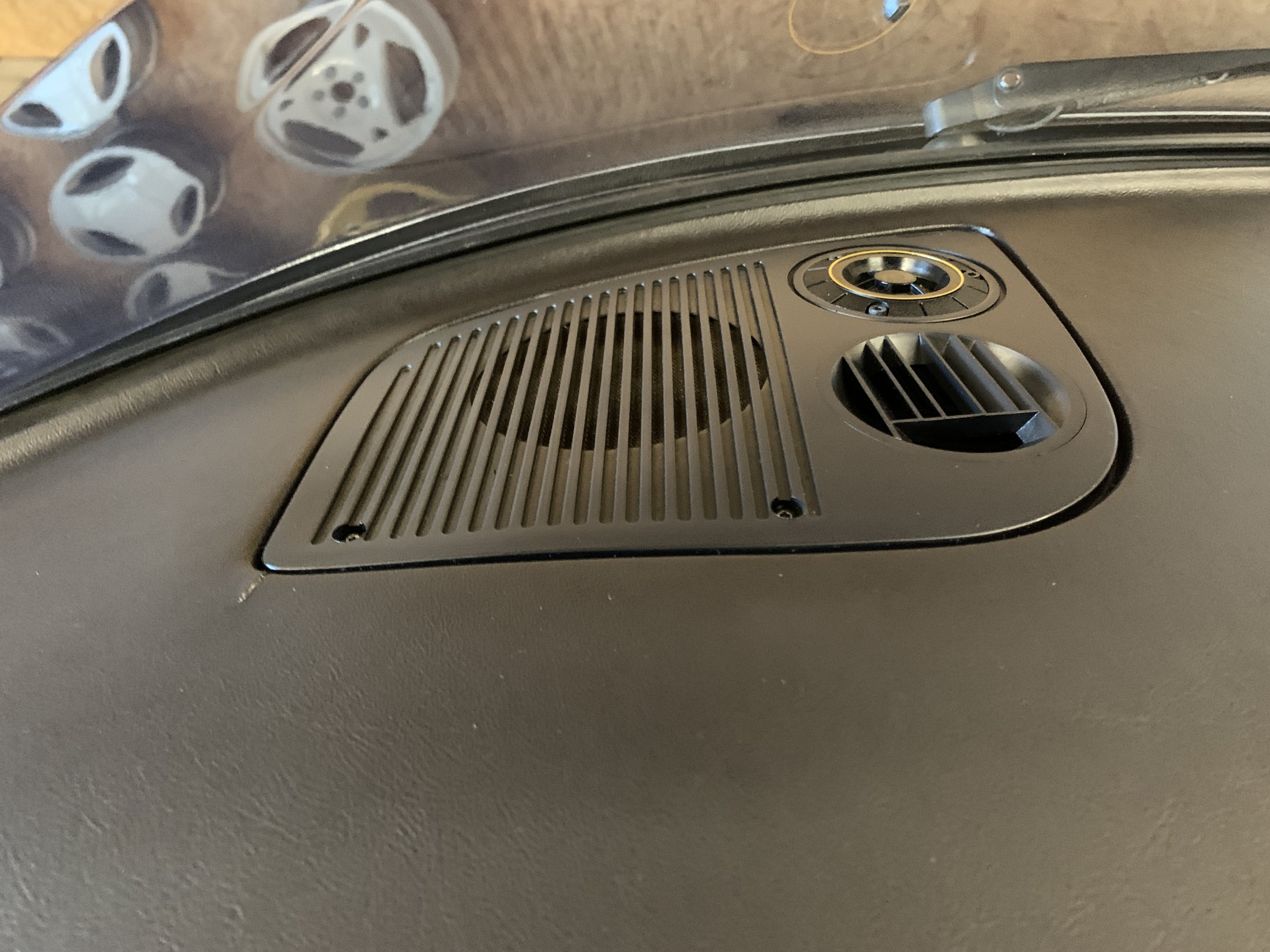

Anbei noch Bilder des makellosen 87iger Cockpits. Das ich damals eingesprüht habe - mit Cockpitpflege
- und das 20 Jahre herumlag bis ich es vor 2 Jahren eingebaut habe.
Und das 93iger Italo Cockpit, das als einziges auch in der Mitte reißt.
