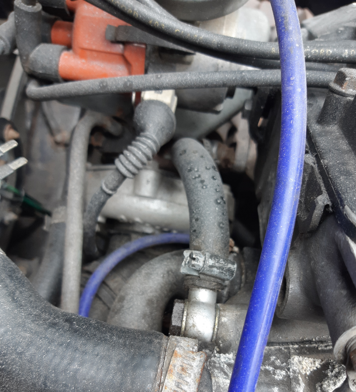

Ab 91 haben die Köpfe unterhalb des Thermostates eine Bohrung für den Wasseranschluss der Turboladerkühlung, bei früheren erfolgt der Anschluss über eine Hohlschraube im Saugrohr. Sonst gleich, auch die Brennraumform.

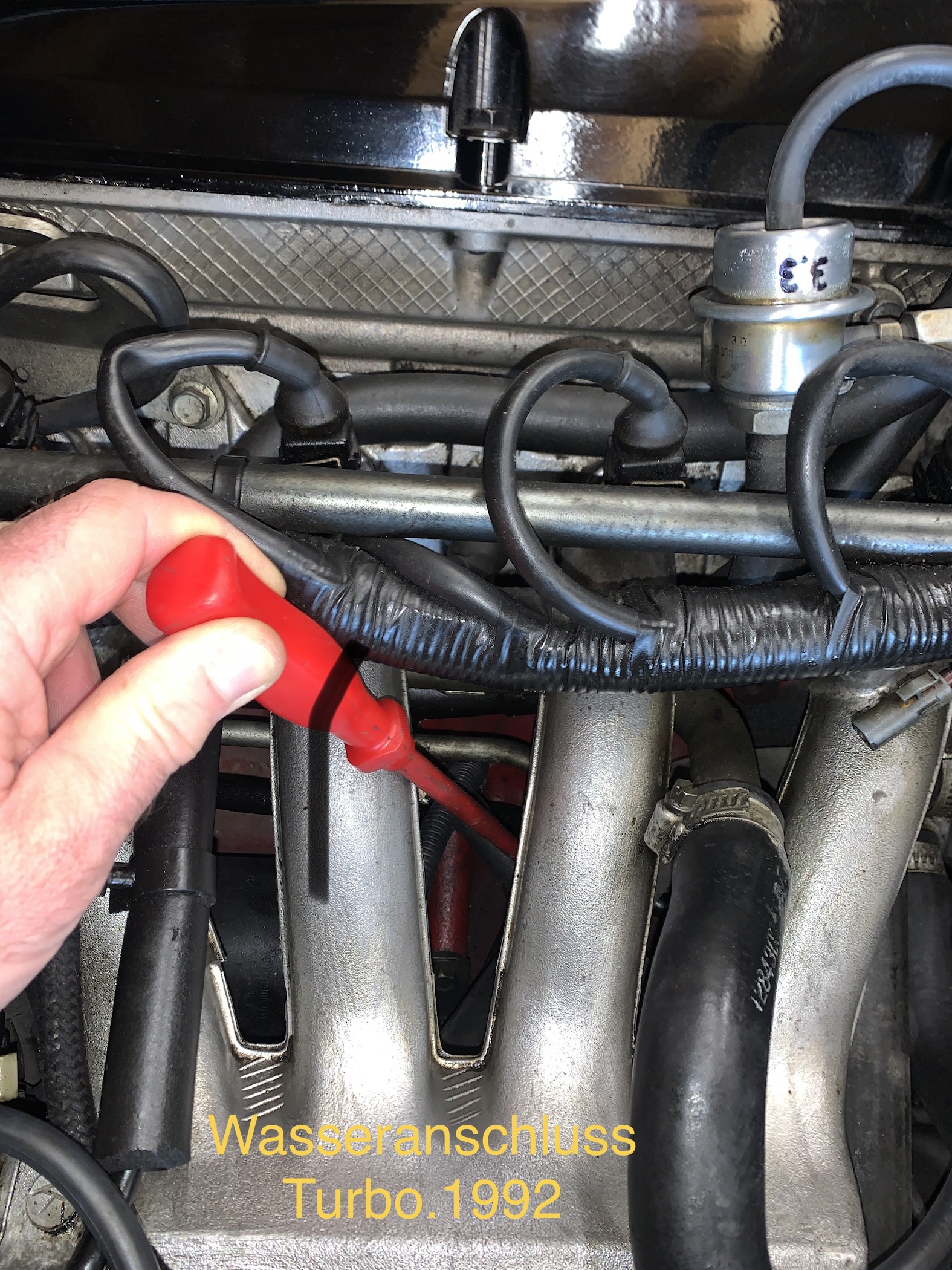

Das Bild vom 92er ist Quatsch, derAnschluss ist vorne, 3 cm über dem Kühlwassertemperaturfühler.

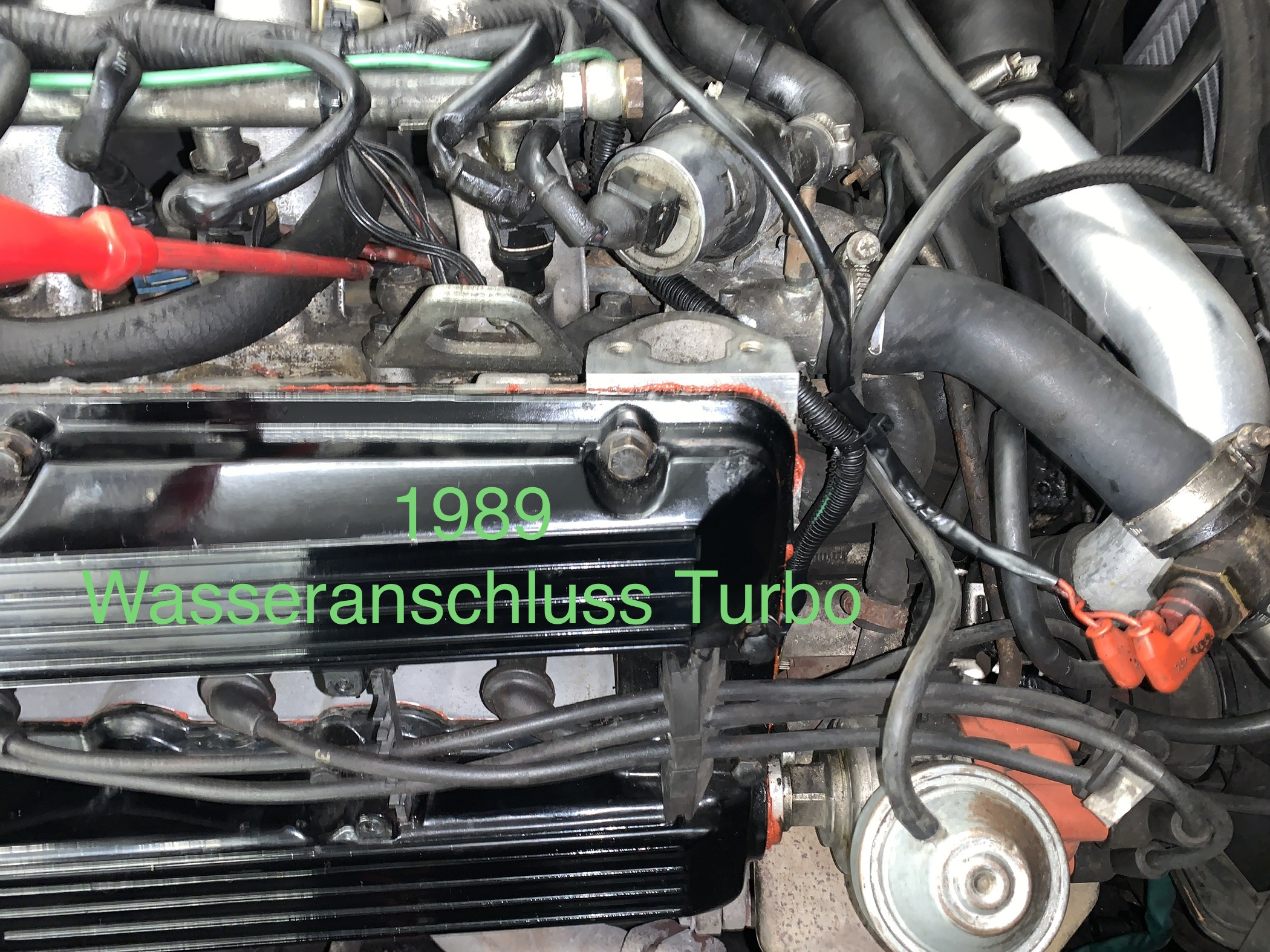

Das ist mein B234 Kopf von 89. ATL Anschluss vorne am Kopf vor dem Thermostat.

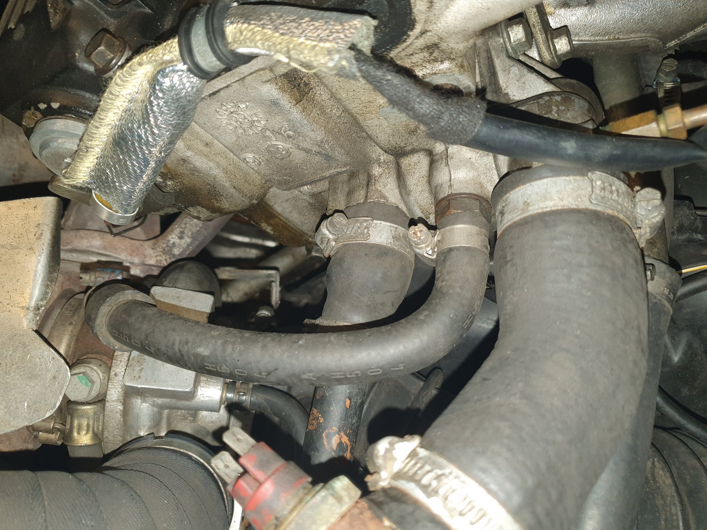

B202 Kopf mit Wasseranschluss TL am Thermostatgehäuse.

der Anschluss am Thermostatgehäuse schon.
Die Hohlschraube Mit dem Stück Wasserleitung stammt vom 9000.
Ich dachte es geht eher um den Anschluss am Zylinderkopf selber...
Ich musste da eine Wasserkühlung nachrüsten die beim Einbau eines neuen Turboladers einfach weggelassen wurde..... in Ermangelung der original 900 Anschlussstücke habe ich einfach in mein 9000 Regal gegriffen und angepasst
Oh. Dann wird das wohl ... ??? Der Ölanschluss sein

Kann so machen aber da verlierst Du einen Gutteil Durchfluss. Ob das gut für den Lader ist? Besser ist es so wie JanJan in #9. Da kann natürlich auch ein Formschlauch dranstecken, die 90° Schläuche gibt es fertig zu kaufen, ich habe sie früher in UK gekauft, jetzt bei do88. Und die Nippel hat do88 auch, heißen da "gerade Kupplung".
