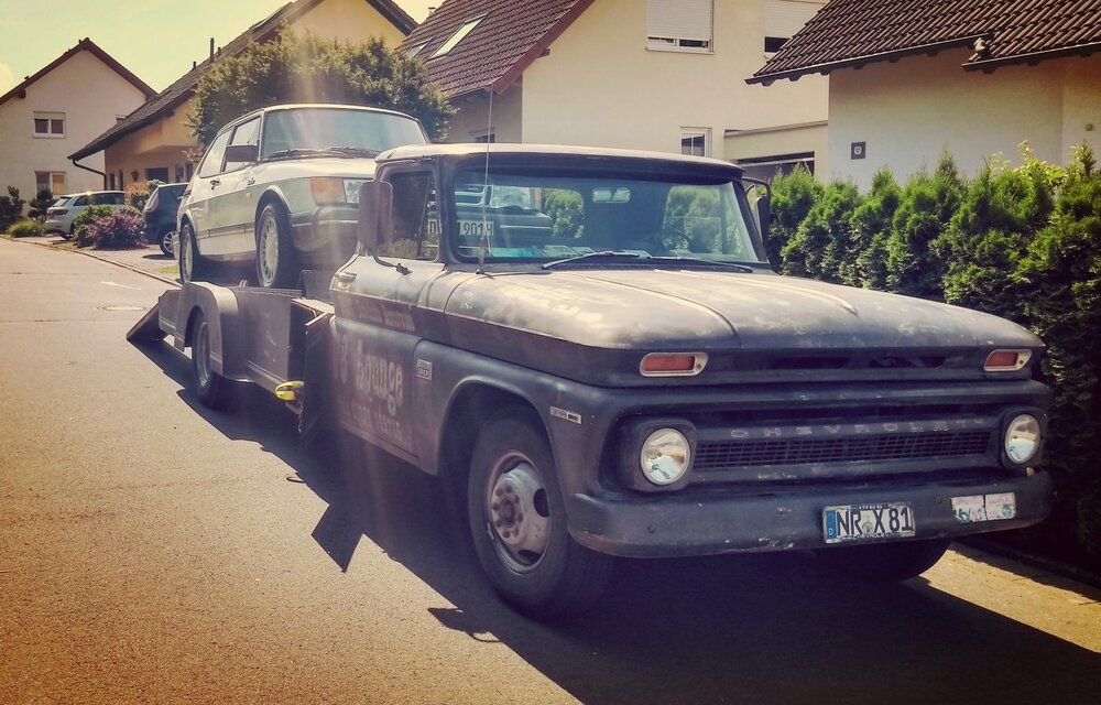

Weil der Wagen ja nicht mehr ansprang und quer durch den Westerwald schieben wollte ich ihn dann doch nicht:smile:
Ich war ja quasi auf dem Weg und wollte noch kurz auf meine Begleitung warten. Ich war mir auch nicht sicher ob mich der ADAC 50km in meine Wunschwerkstatt geschleppt hätte. Mir fehlt da die Erfahrung. So war das für mich die praktikabelste Lösung zumal ich noch eine Zug erreichen musste.
Glaub mir, anders wäre es mir lieber gewesen.
Machen die normalerweise.
Bin trotudem auf den Fehler gespannt.
. Ich war mir auch nicht sicher ob mich der ADAC 50km in meine Wunschwerkstatt geschleppt hätte. ....
Meines Wissens hat die o.g. Werkstatt diesen Wagen schon über deutlich weitere Strecken transportiert.
