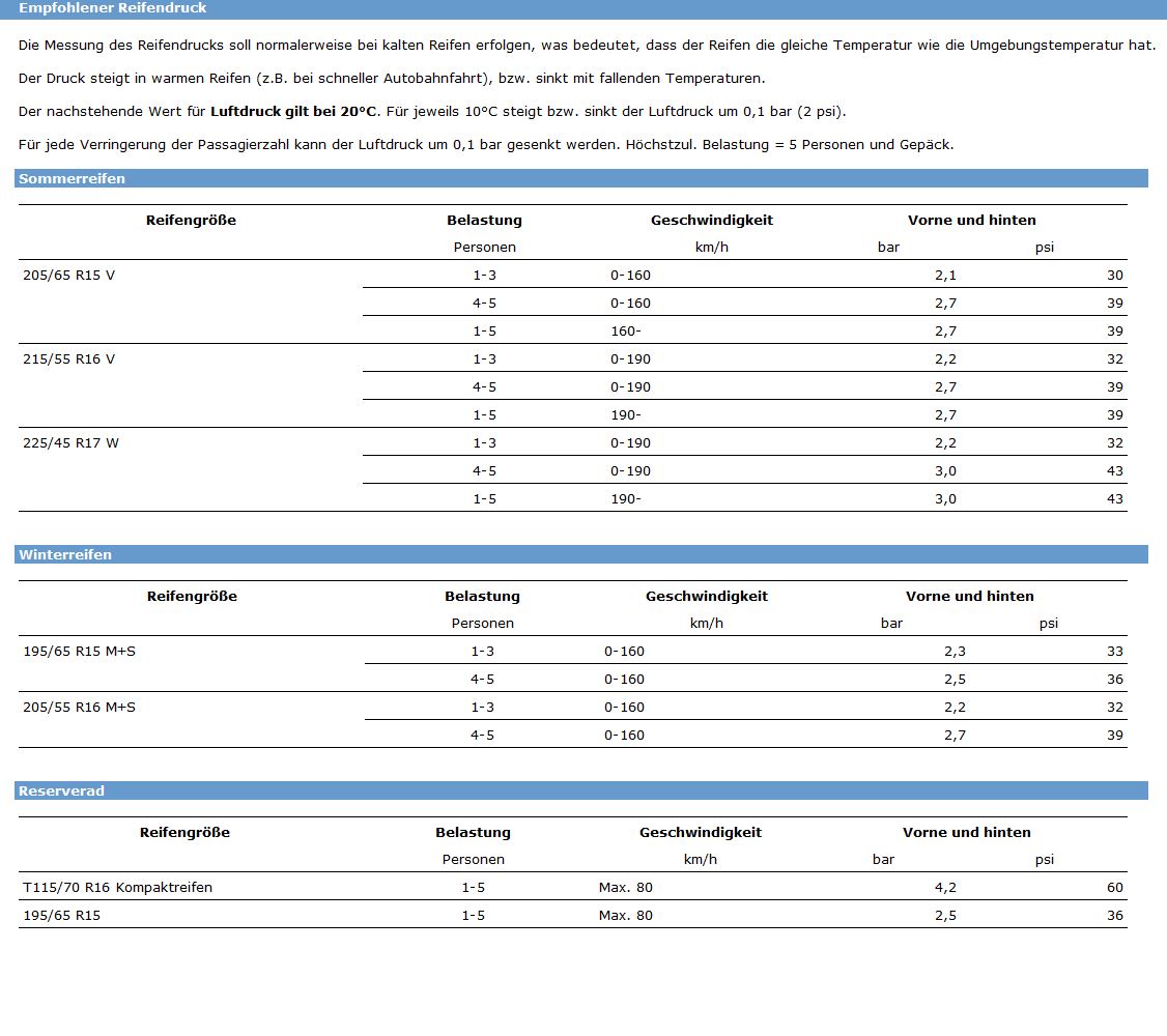

16"-Felgen sind ganz normal eingetragen für den 9-5I - und natürlich darfst du da auch Winterreifen draufziehen - musst dich dabei aber natürlich an die vorgesehene Reifengröße halten. Die schmaleren (195/65) sind dagegen tatsächlich nur für 15" zulässig.
Im Handbuch, sofern vorhanden, stehen unter Technischen Daten die empfohlenen (zulässigen) Radgrößen (welche Reifengröße auf welcher Felge) für die jeweilige Motorisierung deines Modelljahrs. Ganz sicher kann man gehen, wenn man im COC nachschaut.
[ATTACH=full]204876[/ATTACH]
Ergänzung:
Winterreifen sind sogar in der Dimension 205/55 R16 zulässig.
