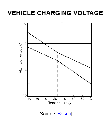

Batterieladeregler dürften alle schon eine Temperaturkorrektur enthalten, die bei warmem Laderegler = Motor warm = (wahrscheinlich) auch Motorraum und damit Batterie warm, die Spannung selbstständig korrigieren.
http://www.batteryfaq.org/
9.3.1

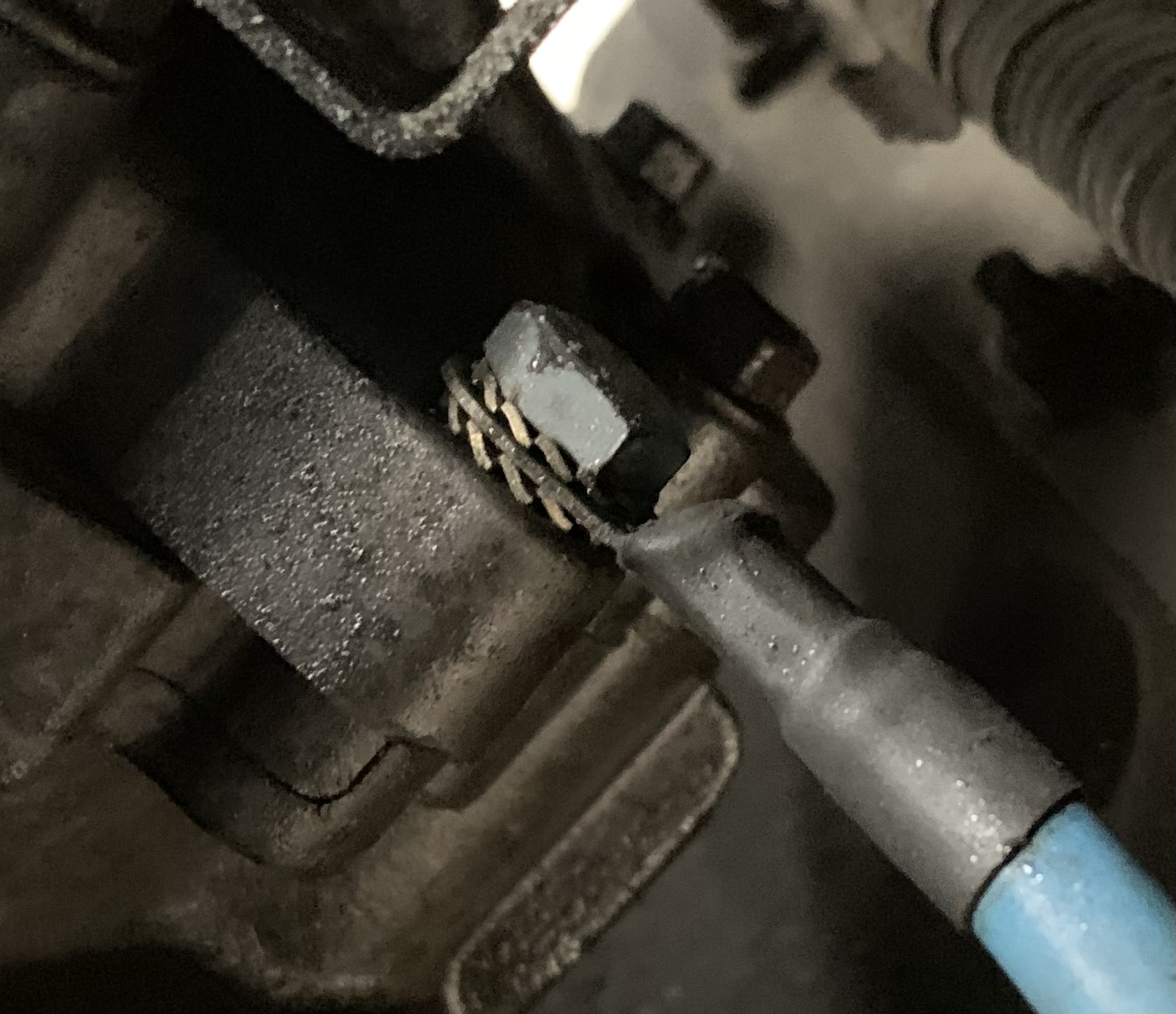

Anbei ein Photo der Masseverbindung am Block wie vormals schon erwähnt.
Hm, ist das wirklich so optimal? Zum einen reduziert sich durch die beiseitigen Verzahnungen die Kontaktfläche erheblich, was IMHO den Übergangswiderstand relevant erhöhen dürfte, und zum anderen bilden die Taschen dazwischen ideale Nischen für Dreck und Feuchtigkeit - auch nicht das Ideale für elektrische Kontakte.
Mir sind daher flache Ösen, Scheiben und ggf. einfache Sicherungsringe da allemal lieber, auch wenn es vielleicht aus maschinenbautechnischer Sicht nicht korrekt sein sollte, denn wenn man sich solche flach aufeinander liegende originale Masse- und Plus-Verschraubungen nach vielen Jahren anschaut, sind sie innerlich oft noch völlig blank, selbst wenn außen rum schon reichlich Dreck und Rost ist.
Und gelöste Verschraubungen hab ich insgesamt noch seltener gesehen als gammelige, deshalb hab ich hier nicht den maximalen Anspruch an die (theoretisch korrekte) Sicherung und bleibe daher bei dieser Art der Verschraubung.
Bearbeitet von patapaya
Naja, saubere plane Flächen, die quasi gasdicht angepresst werden, wären natürlich ideal. Aber wenn die Zahnscheiben beim Anziehen dafür sorgen, dass die höhere Pressung an an den Zähnen für sauberen Kontakt sorgen, dann würde ich mir da erstmal keine Sorgen machen. Federzugklemmen sehen da auch nicht viel besser aus. Aber Plan anliegende Flächen verhindern auch Korrosion weil keine Feuchtigkeit eindringen kann. Da die Ösen aus besser leitfähigem und damit meist weicherem Material bestehen also eigentlich sogar eine Stahl-U-Scheibe unter Schraubenkopf oder Mutter.
Wackelkontakte am solchen Stellen sind fast schlimmer als ein erhöhter Übergangswiderstand, da sie für Abbrand und Spannungsspitzen sorgen.
PS: Ist eigentlich noch nachzuvollziehen, was da Original war?
