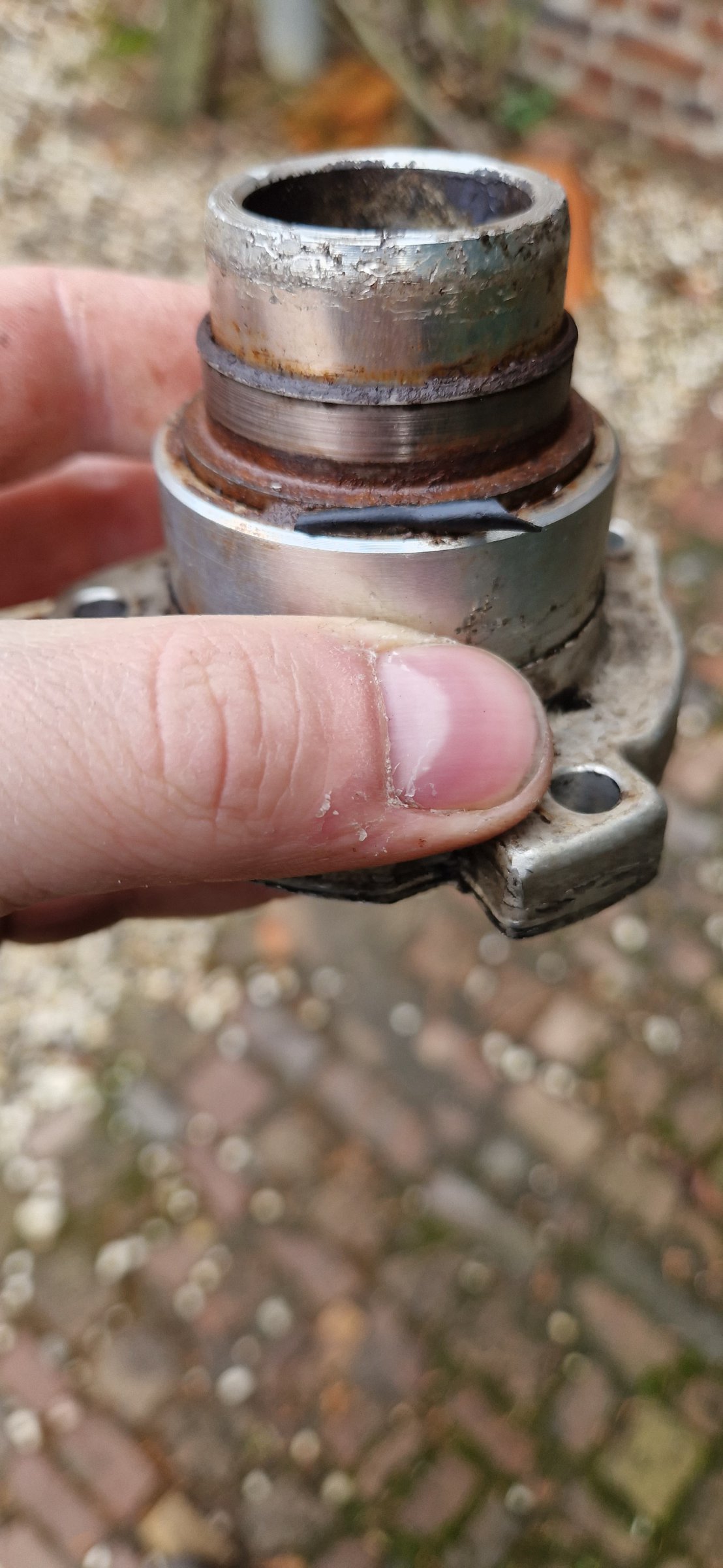

20221221_133029.thumb.jpg.fd0cc2ee06c7d9ef141a21e16a84e688.jpgBild Nr. 1: der Kolben, der sich nicht mehr von dem anderen Teil, dessen Name mir grad nicht einfallen mag, lösen möchte. Man sieht deutlich erkennbare Korrosion in der Oberfläche. Der Dichtring am kolben ist durch gewesen, sieht man im Bild Nr. 2 sehr gut.

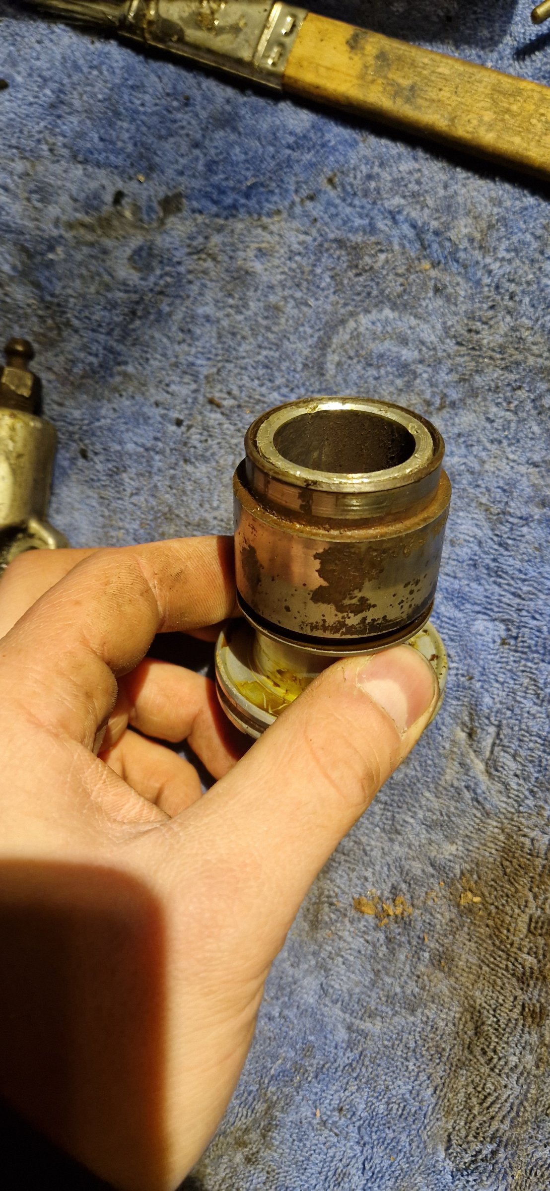

20221221_131852.thumb.jpg.9bfba5699fd248cf4949d80cc304d9d5.jpgBild Nr. 2: der Kolben nach dem Ausbau. Wie man sieht ein Stück Dichtung, dass sich seinen weg in die Freiheit gesucht hat.

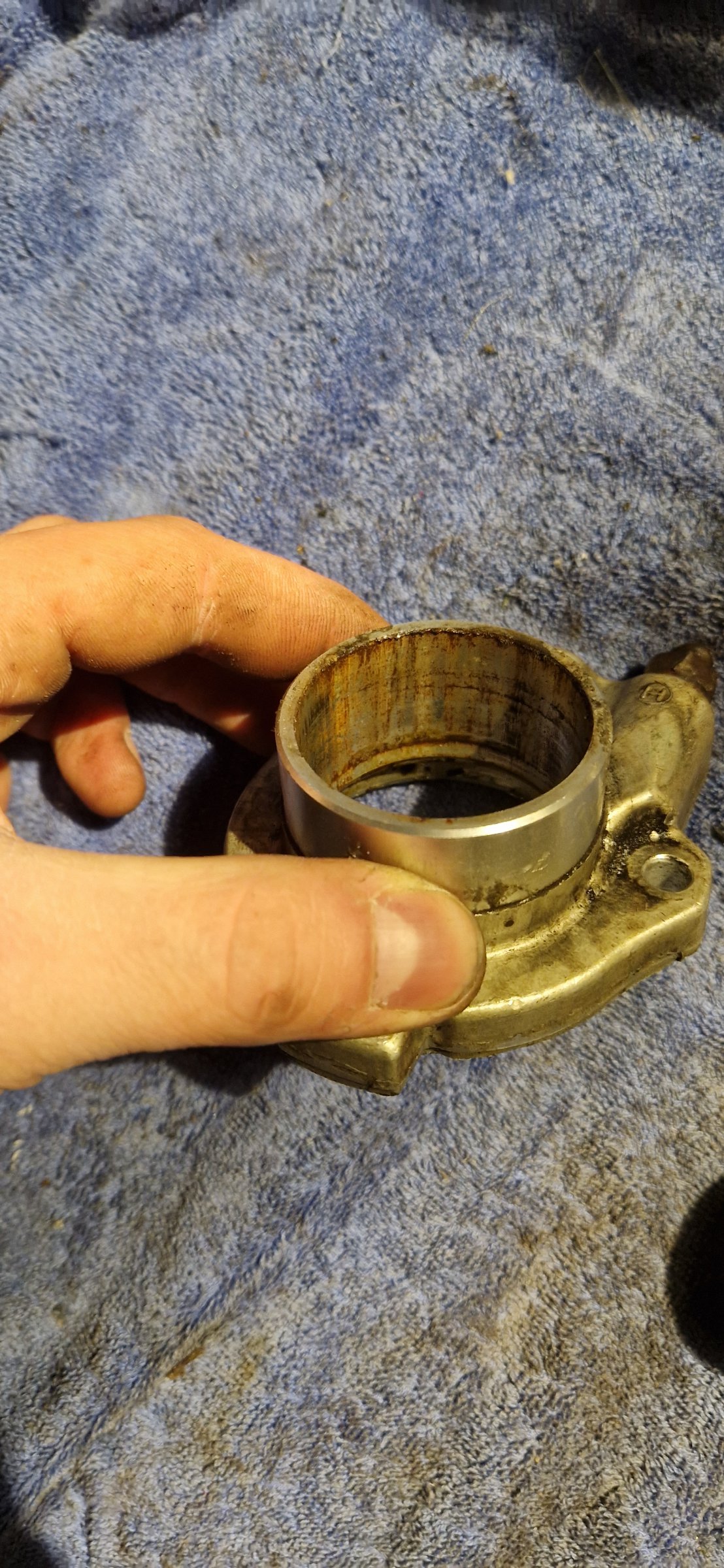

Bild Nr. 3: der Zylinder, nach Ausbau. Beschädigungen hier sind wohl größtenteils auf grobe Handhabung beim Ausbau zurück zu führen.

Das ist definitov nur noch gut für den Schrott...
  • Mitglied
Edit: Ja, so wie du es beschreibst ist es in etwa. Er schaltet frei, weil Kupplung getrennt bleibt, auch bei laufendem Motor. Ich kann also einen Gang einlegen, die Kupplung jedoch nicht mehr kommen lassen, und daher nicht los fahren.
Bei betrachtung des ausgefahrenen Zylinders schien dieser Hydraulikflüssigkeit zu verlieren und ein Stück Dichtung hatte sich augenscheinlich zwischen Zylinderwand und Kolben heraus gepresst.
Gut, mit diesen Informationen und den dazugehörenden Bildern sieht die Sache natürlich anders aus. :redface: Du bist dann ja auf dem richtigen Weg.
Bearbeitet von patapaya
Ja, war ich wohl. Du aber genau so, wie es nun nach Einbau und den ersten Entlüftungsversuchen aussieht. Der Geber ist in vergleichbarem Zustand zum Nehmer und muss auch getauscht werden, das ist jetzt nach Ausbau und zerlegen auch klar. Eigentlich naheliegend, wenn man im Nachhinein mal drüber nachdenkt.
Naja, hilft alles nix, dann hat man halt mal die ganze Kupplungshydraulik getauscht... bei der Gelegenheit wird dann auch direkt die augenudelte Bohrung für den Verbindungsbolzen zum Geberzylinder im Kupplungspedal in Angriff genommen.

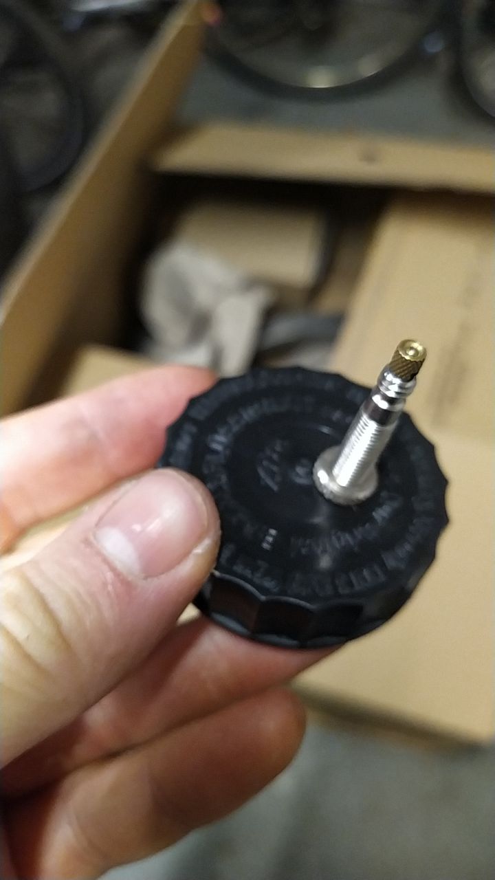

Ich mache das stets mit einem Deckel, in den ich ein Ventil eingebaut habe. Dann mit einer Luftpumpe Druck aufgeben und entlüften.
Hat bisher problemlos funktioniert.
Vorher natürlich den Behälter randvoll machen. Je nach Arbeit muss man 1-2 mal nachfüllen....
Und mit der Luftpumpe kann ich den Druck so kontrollieren, wie ich will.
