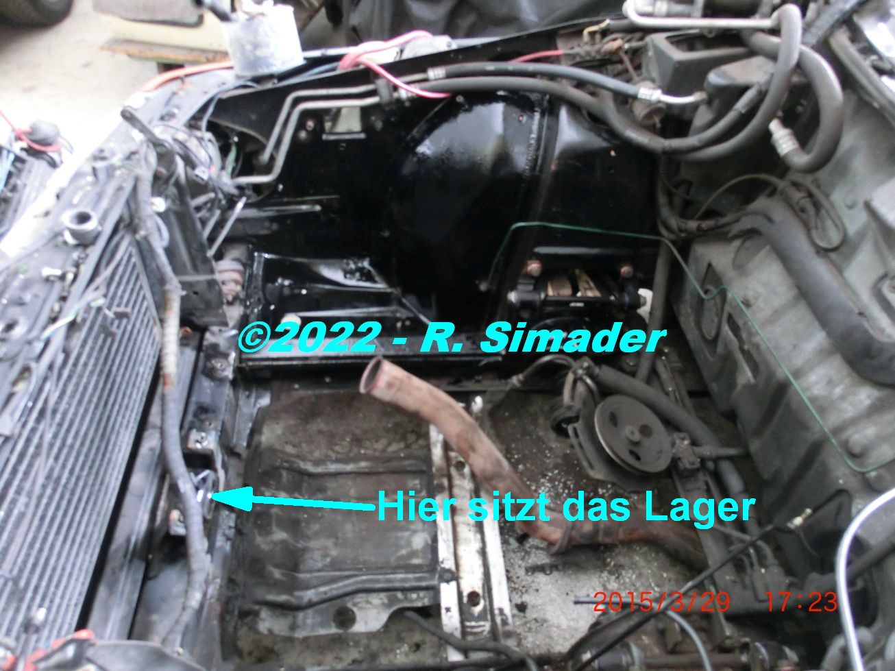

Da vorderes Motorlager (kein Hauptlager des Motors oder Getriebes!) geht, wie erik schon schrieb, gerne kaputt, wobei die Teilequalität in den letzten Jahren nachgelassen hat (eigene Erfahrung). Tausch dieses ist in ca. 1 Stunde zu erledigen, es muss nur die Luftführung, und wenn eine Klimaanlage verbaut ist der linke Lüfter, demontiert werden damit man dran kann. Dann benötigst du noch einen Motorheber oder eine Motorbrücke um diesen etwas anzuheben. Du siehst es wenn du zwischen Kühler und Motor nach unten schaust in der Mitte. Und am einfachsten, wie bei allen Arbeiten im Motorraum, Motorhaube demontieren (5 Minuten).

[ATTACH]209603[/ATTACH]
