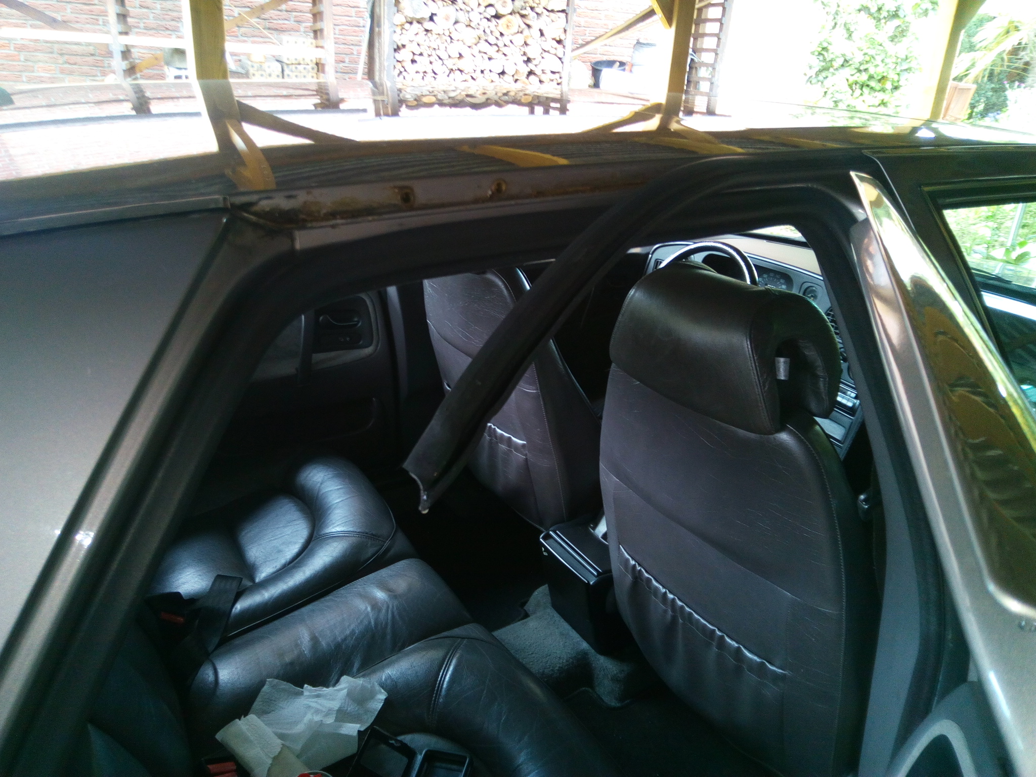

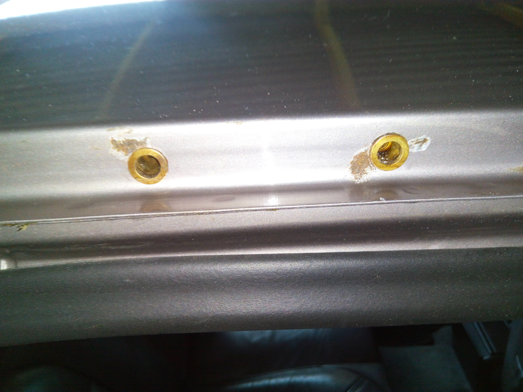

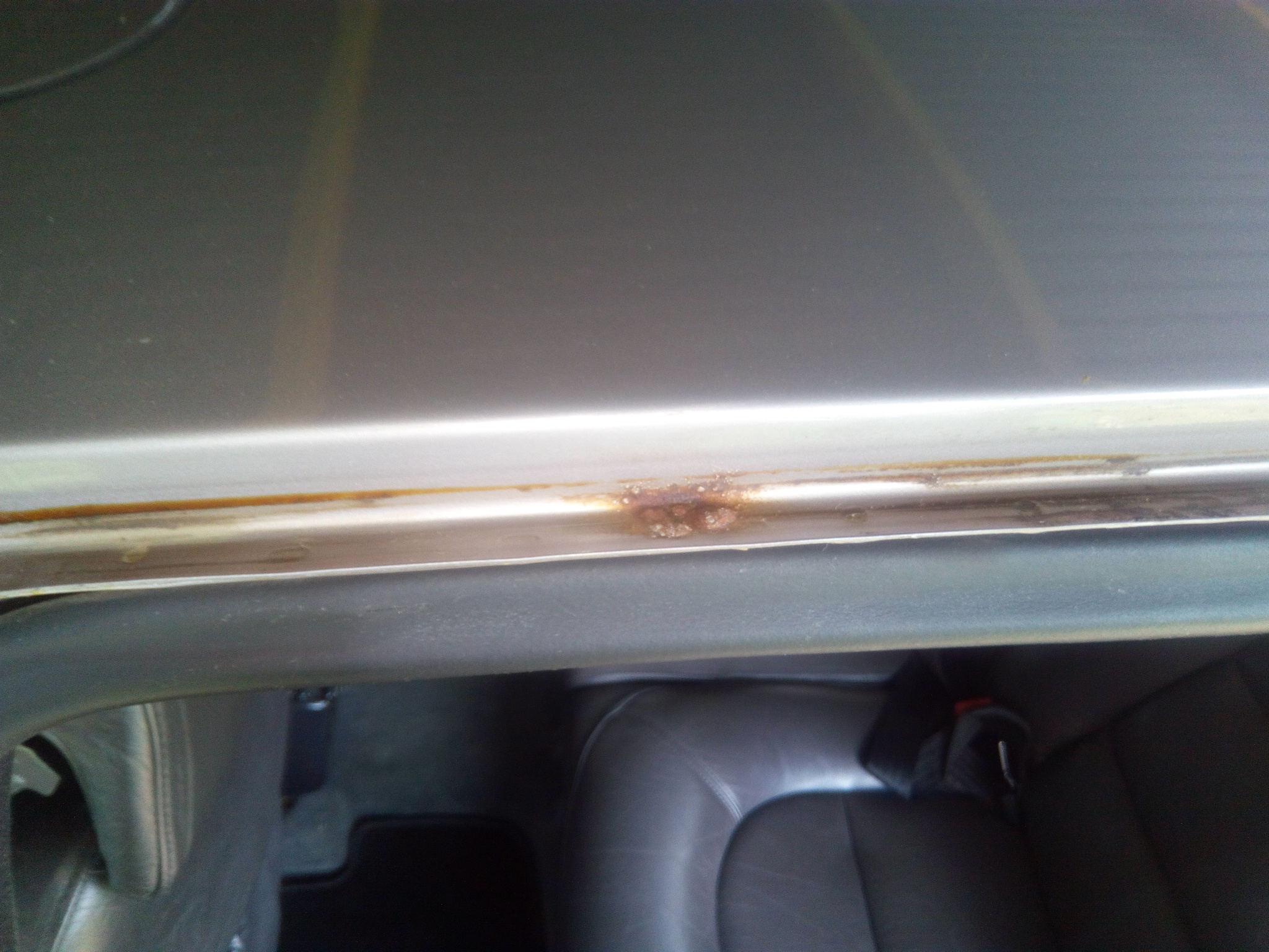

Auch die Dichtungen an der Dachfalz abziehen ... über die Funde dort war ich selbst überrascht.
Hast Du davon Fotos ?
Wie gehen die Dichtungen raus ?
sWE :ciao:
Wie bei jedem 9000: Von der Falz abziehen...
Ich dachte, Du meinst die beiden Leisten, 20cm lang, am Ende.
...die beiden Leisten, 20cm lang, am Ende.
Die Lackierten? Sind über drei dünne Pömpel in Buchsen in die Karosse gesteckt (hier nur 1x dargestellt). Vorsichtig und sehr gerade nach oben abziehen. Brechen schnell weg.Vielleicht vorher etwas einsprüheln und wackeln, wie bei den Benzinpumpenanschlüssen.
Bearbeitet von eisensturm
Danke, besteht da drunter auch die Gefahr der Ausbreitung der braunen Pest ? :confused:
Wenn von der Dachfalz und der Heckseite her keine Unterrostung oder gerissene Karosseriedichtmasse (ist dort recht dick aufgetragen) zu sehen ist, dann eher nicht.
Wenn die Dachfalz allg. sehr betroffen ist, dann auf jeden Fall.
sWE :ciao:

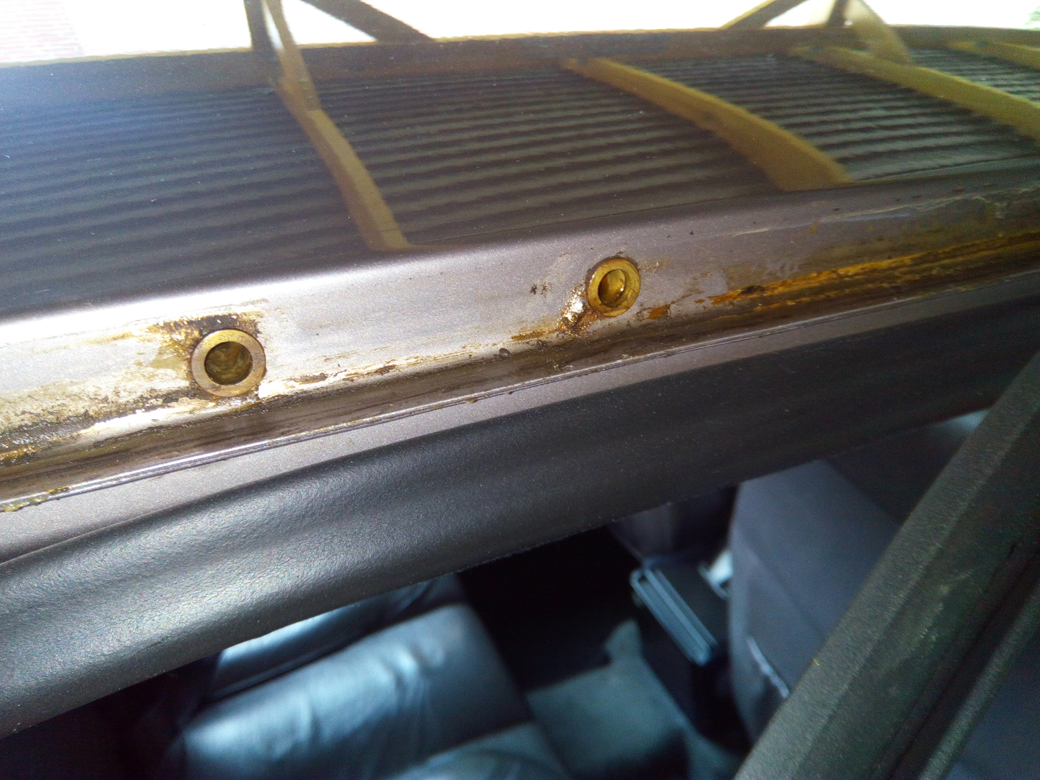

Hi, ja.... einfach "abziehen"
Unter der Dichtung kann es durchaus lange feucht sein.... perfekt für die braune Pest.

Die Fotos der Dachfalz sind teilweise vor einer Reinigung entstanden, sieht daher schlimmer aus. Als ich den Himmel draussen hatte wegen neuem Bezug hatte ich rundum auch von innen die Dachfalz zusätzlich konserviert.
Bearbeitet von Jojoausmg

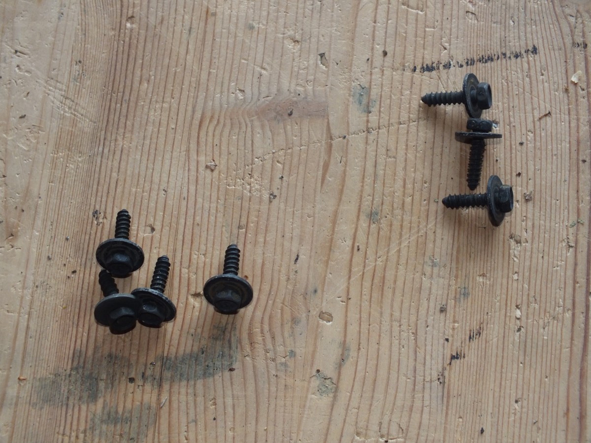

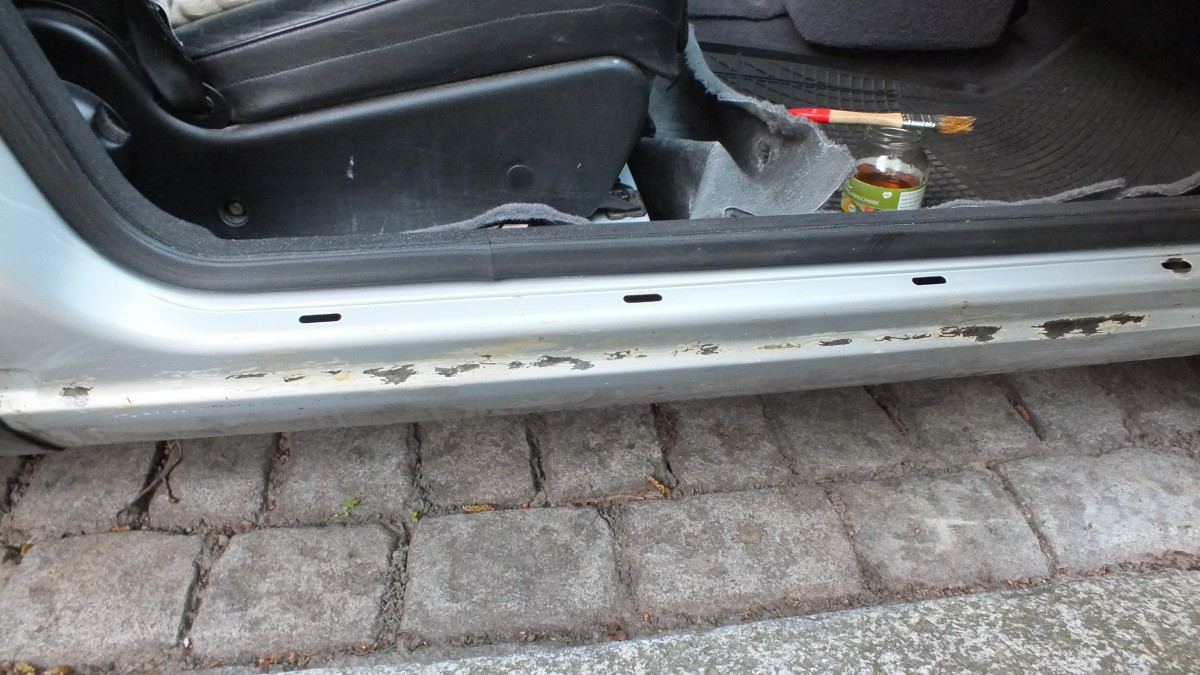

Bin nun am Wiederzusammenbauen und am Grübeln wo welche Schrauben hingehören obwohl ich schon alles im Sortierkasten habe. :confused:

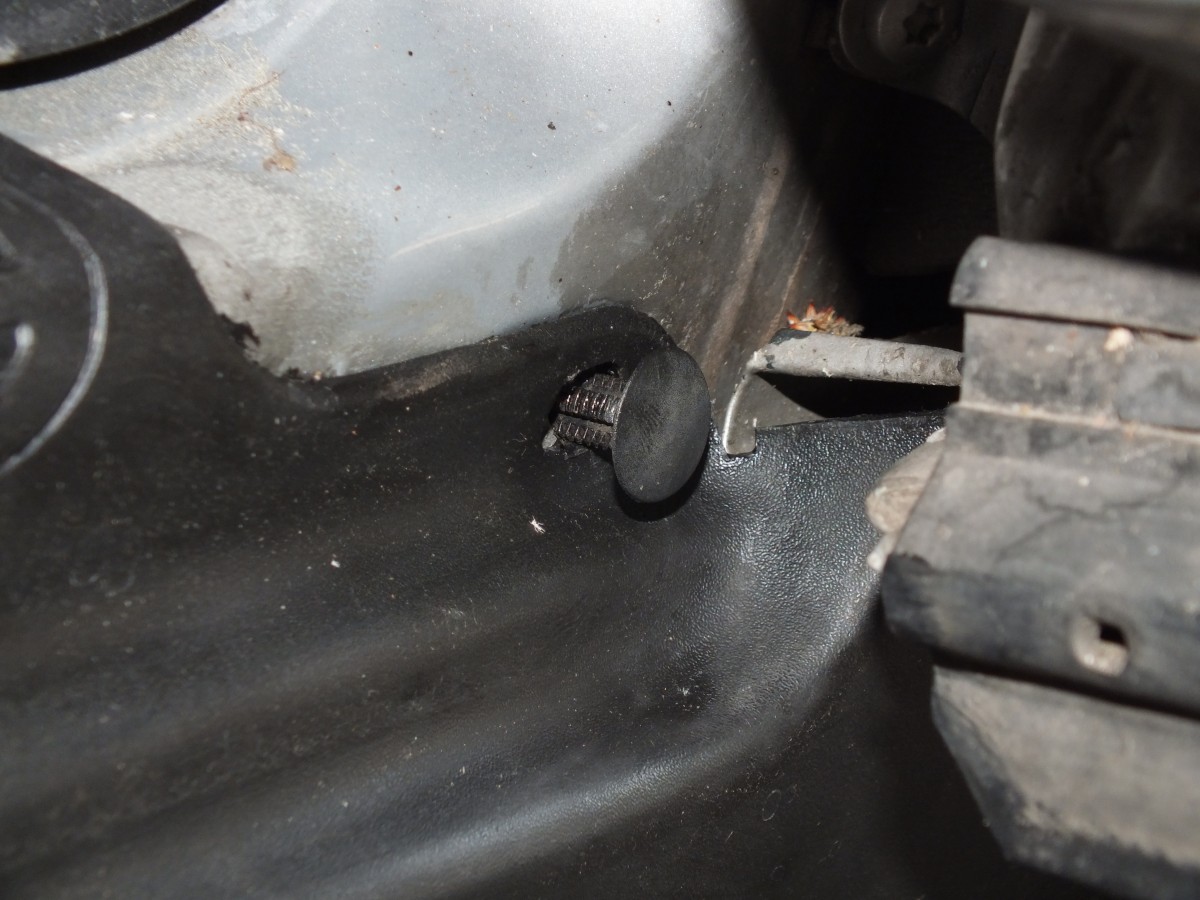

Kommt an dieser Stelle der Stopfen rein ?
An der Stelle weiß ich auch nicht, welche Schrauben drin waren:
Bei den Schrauben bin ich auch am rätseln, wo die mal saßen:
Sehe ich das richtig, daß hier die Feingewindeschrauben mit Unterlegscheibe hingehören ?
Leider hatten zwei der Stopfen andere Pläne und sind verschwunden :frown:
Hätte jemand welche für mich über oder kann mir sagen, wo es welche gibt ?
sWE :ciao:

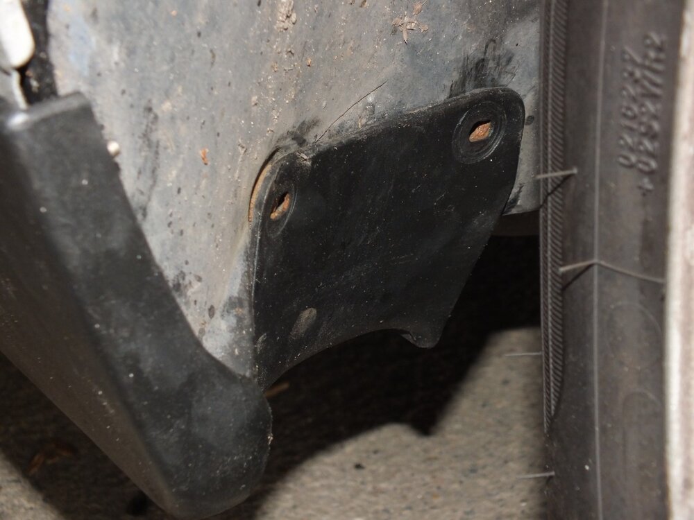

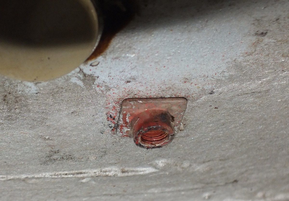

Hi,
kann nicht alles zuordnen, aber die Schrauben dürften in kleine Kunststoffwürfel eingedreht gehören, die in Aussparungen der Karosse sitzen.
z.B. Spritzschutz HA vor und hinter der Achse
Zur Orientierung:
1. Foto ist unter dem Scharnier Vordertür
2. Foto ist im vorderen Radkasten
3. Foto ist unter dem Schweller Vordertür

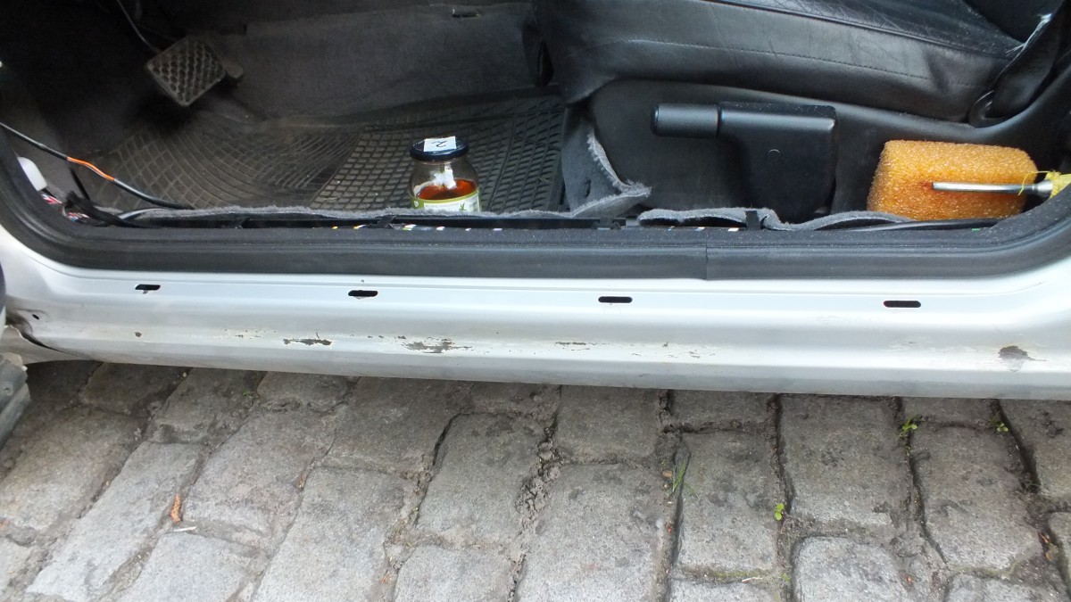

[mention=15050]Jojoausmg[/mention] - was meinst Du mir Kunststoffwürfel ? Diese Spreizdübel oder die auf dem 4. Foto ?
Für die auf dem 4. Foto sind sie zu dünn.
:ciao:
