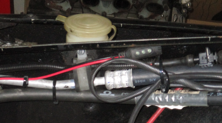

Also ich habe meinen dauerhaft dran. Beim ctek liegt doch dieses Anschlusskabel mit den Ringösen bei. Die habe ich an die Batterie fest angeschraubt. Dann das andere Ende des Kabels mit diesem ctek Stecker unten zum Frontspoiler runter geführt und da mit Kabelbindern festgemacht. So kann ich nach der Wochenendtour das ctek da einfach wieder anstöpseln bei geschlossener Motorhaube und dann ist der Saab da die nächsten Wochen dauerhaft dran bis zur nächsten Tour.

Meine Saabs hängen, wenn voraussichtlich länger unbewegt, auch dauerhaft an Ladegeräten - eins am CTEK, die anderen an No-Name-Geräten, die mit den CTEK-Anschlüssen nachgerüstet sind, und alle Autos haben den CTEK-Stecker fest an der Batterie angeschraubt, so dass sie an jedem Standort b.B. an das jeweilige Ladegerät angeschlossen werden können.
Probleme dass sich eine der eingebaut und angeschlossen gebliebenen Batterien nicht laden ließ, gab es damit noch nie.
