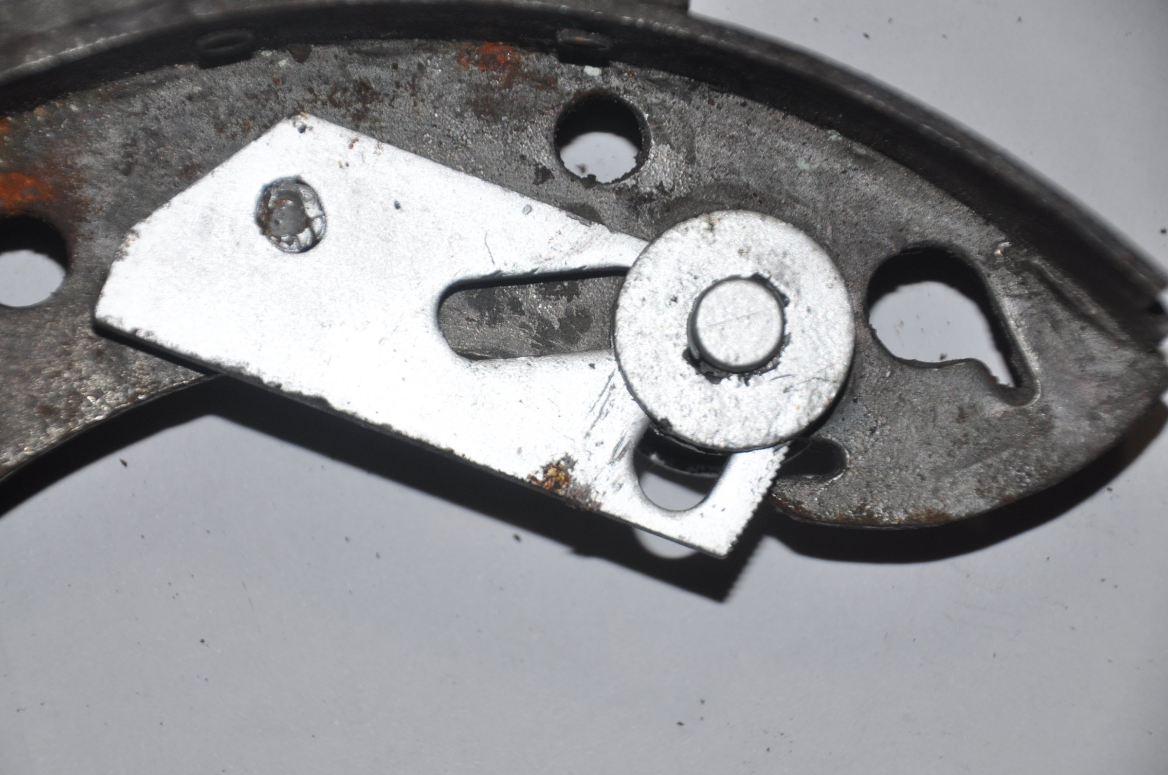

So, damit einmal etwas klarer wird, wovon wir reden, hier mal ein paar Fotos und Skizzen:
Zuerst mal eine Skizze aus dem Skandix Katalog. Die auf dem Bild mittlere ist die selbstnachstellende Bremse vorne: HIER
HIER nochmal die Skizze alleine ohne die Teilenummern. Leider etwas klein...

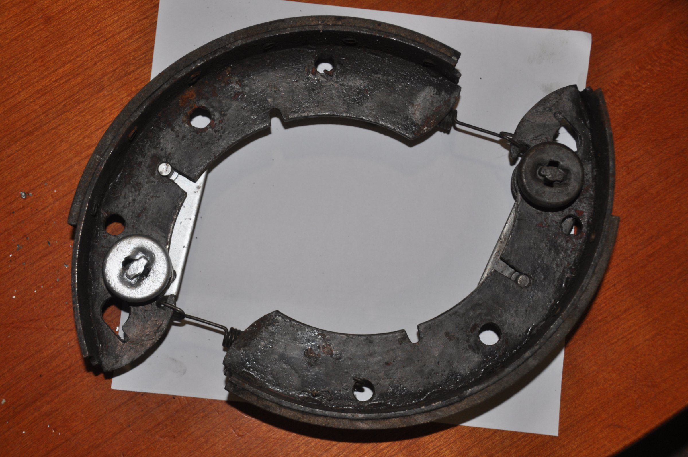

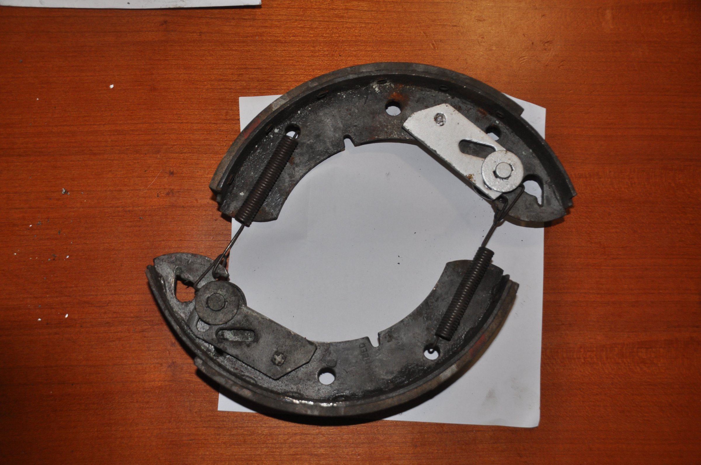

Ich habe mal in meinem Fundus gegraben und solche Beläge mit Selbstnachstellung aus einer Schlachtung gefunden.

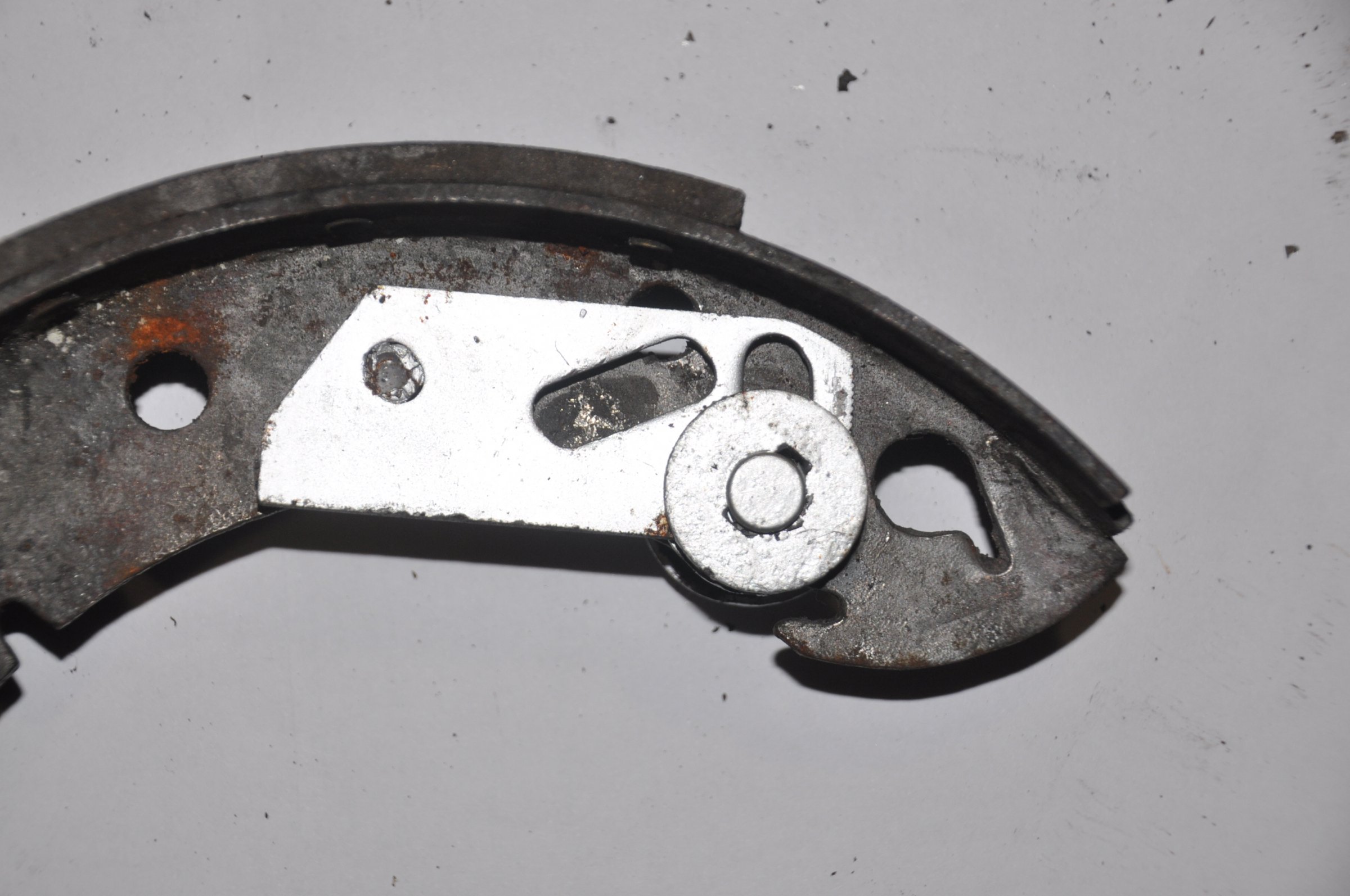

So sieht das ganze von vorne aus ( aufgrund der Federwirkung nicht zentriert ) :
Das Gleiche von hinten:

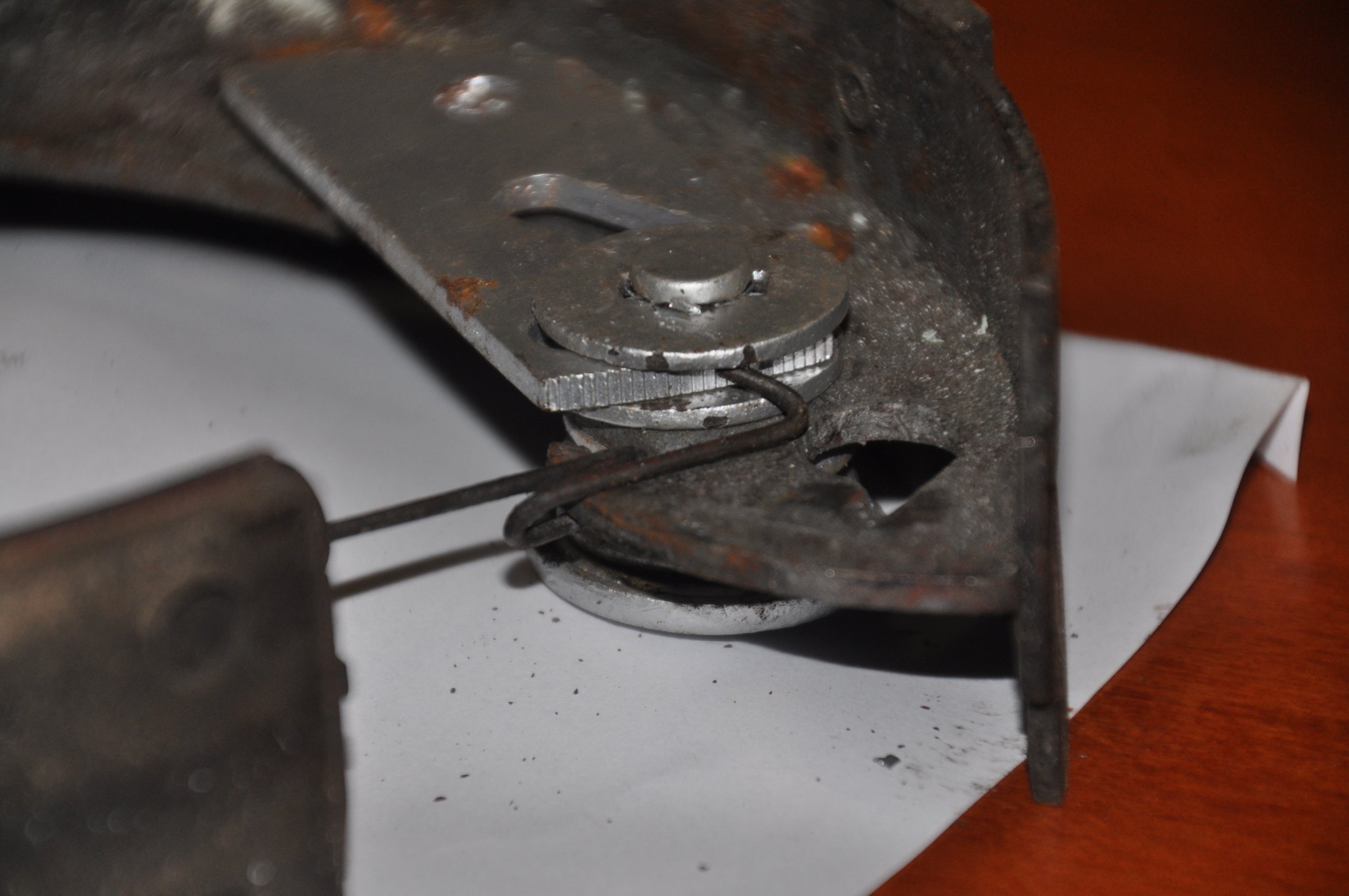

Hier sieht man, wie der "Ausleger" des Federchens in das Zahnsegment eingreift:

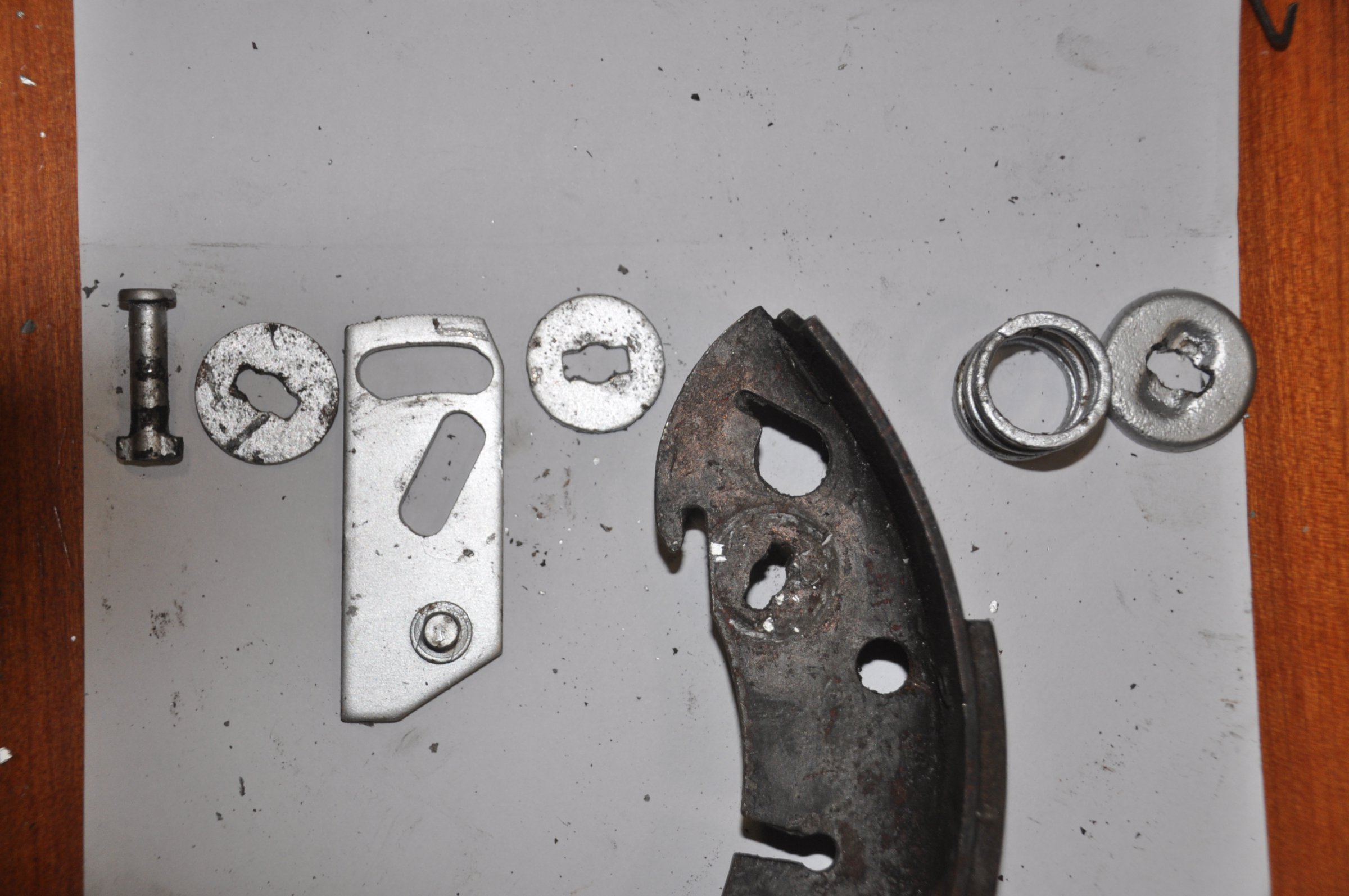

Aufbau des Selbstnachstellungsmechnismus - auf einem Stift sitzt erst eine Scheibe, dann das Plättchen mit den Zähnen, dann eine weitere Scheibe - danach der Bremsbelagsträger. Das ganze wird auf der Vorderseite von einer Feder und einer Arretierscheibe angedrückt. Die Drehbewegung wird also nur durch die Reibung zwischen den federbelasteten Scheiben gehemmt. Je älter und rostiger ( bzw. in diesem Fall lackiert - die Teile im Wagen sind das natürlich nicht! ) , desto rauer, desto mehr Reibung, desto höher die zum Verdrehen nötigen Kräfte:
Hier noch einmal die Teile hintereinander aufgelegt:

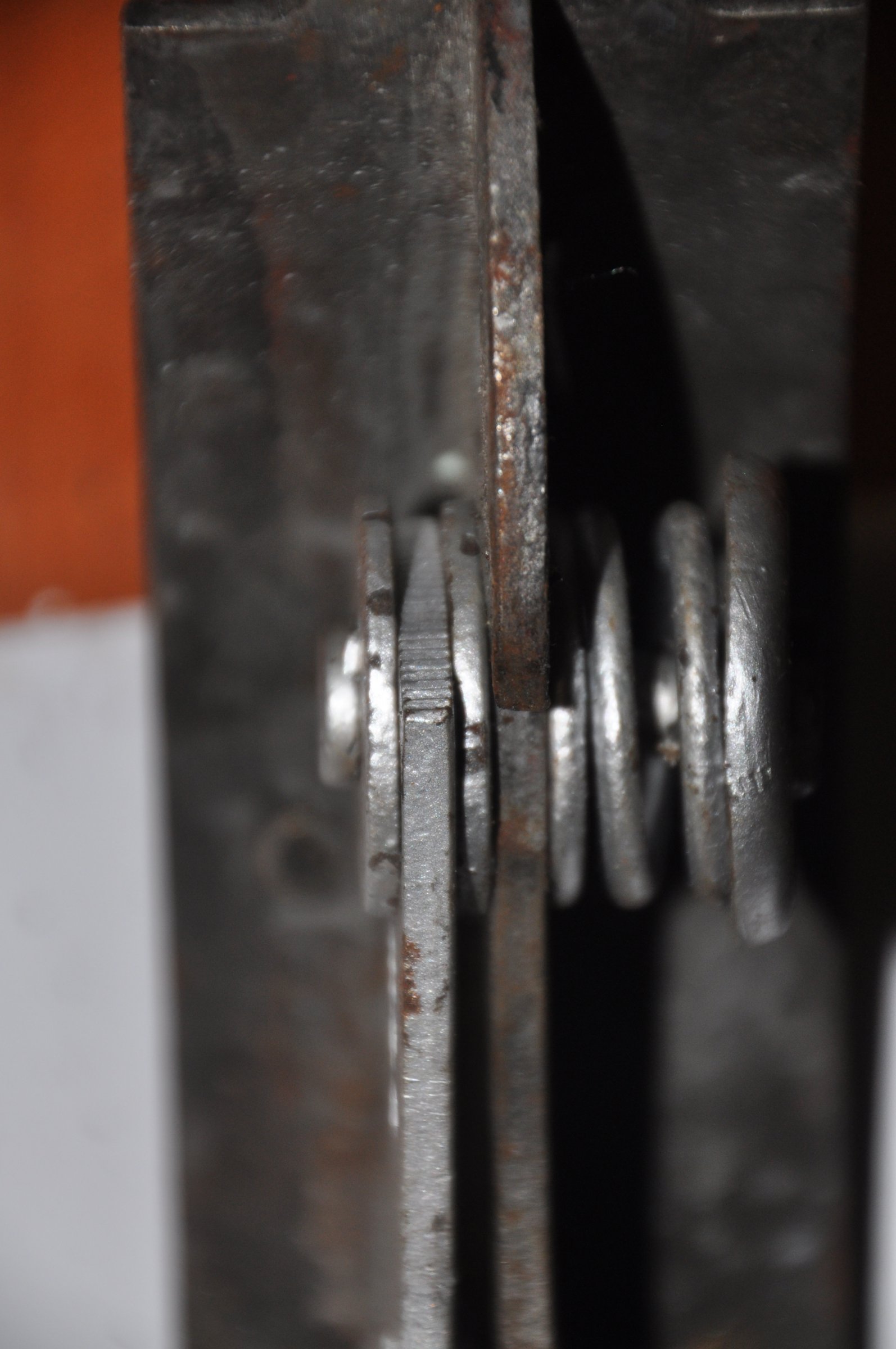

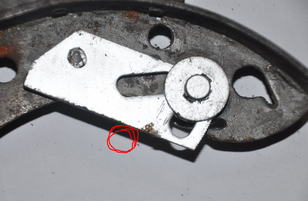

Und als letztes zwei Fotos, die den Verstellbereich des Plättchens zeigen:
DSC_0007.thumb.JPG.3227e15f192976c8b26c066a1e16b784.JPG DSC_0008.thumb.JPG.a7c088714890c7b8f219a0b299c6b431.JPG
So nun zu den Fragen:
Schwergängige oder falsch montierte Backen kann ich ausschließen.
Auch beim Selbstnachstellungsmechanismus kann man meines Erachtens eigentlich nichts falsch montieren. Einzige Ausnahme: Man kann die Feder so herum drehen, dass ihr Haken nicht ins Zahnsegment eingreift sondern vor der Trägerplatte zu liegen kommt. Das ist aber bei mir definitiv auch nicht der Fall.

Zur Nachstelleinrichtung nochmal: Danke für deine Bilder und Beschreibung der Funktion - nun kann ich mir das schon besser vorstellen.
Noch zum Verständnis: das silberne Plättchen stützt sich hier irgendwo ab und drückt so den Belag mehr oder weniger weit nach außen, richtig?
Deiner Beschreibung nach wird bei der Montage der Belag erst nach Montage der Trommel positioniert, indem der Mechanismus mittels Schraubendreher durch ein Loch in der Trommel eingestellt wird? Das wirst du ja dann bei dem Zusammanbau nach der Kontrolle jeweils gemacht haben, so dass die Bremse zunächst normal funktioniert haben müsste.
Und ein schwergängiger (klemmender) Nachstellmechanismus dürfte sich dann ja erst nach einiger Zeit bemerkbar machen, wenn der Belag so weit verschlissen ist, dass er nachgestellt werden müsste - das dann aber nicht richtig funktioniert und sich erst dann ein unterschiedliches Spiel der Beläge zwischen beiden Seiten ergeben würde.
Spontan fallen mir bei der Erwähnung der Bremsschläuche auch die Bremsleitungen ein...
Das würde ich eher ausschließen. Der Wagen wurde nach dem letzten "Pickerl" ( TÜV ) , bei dem soweit alles gepasst hat, wegen einer anstehenden aber ewig verschleppten Vergaserüberholung eigentlich nicht bewegt und auch nicht irgendwie daran gearbeitet. Insofern gab es eigentlich nicht wirklich eine Gelegenheit, die Leitungen zu beleidigen...
Da erwischt Du mich jetzt tatsächlich auf dem falschen Fuß... Ja, das Plättchen muss sich logischerweise irgendwo abstützen, um den Belag nach außen zu drücken. Aber ich habe nur jetzt grade überhaupt nicht vor Augen, wie und wo...
Deiner Beschreibung nach wird bei der Montage der Belag erst nach Montage der Trommel positioniert, indem der Mechanismus mittels Schraubendreher durch ein Loch in der Trommel eingestellt wird? Das wirst du ja dann bei dem Zusammenbau nach der Kontrolle jeweils gemacht haben, so dass die Bremse zunächst normal funktioniert haben müsste...
Theoretisch ja. Nur wie gesagt, sieht man bei aufgesteckter Trommel nicht mehr wirklich hin um zu kontrollieren, ob beide Bremsbacken schön ausgefahren sind und anliegen.
Wenn der Mechanismus also schwergängig wäre und vielleicht an einer Backe nicht ganz ausfahren würde...
