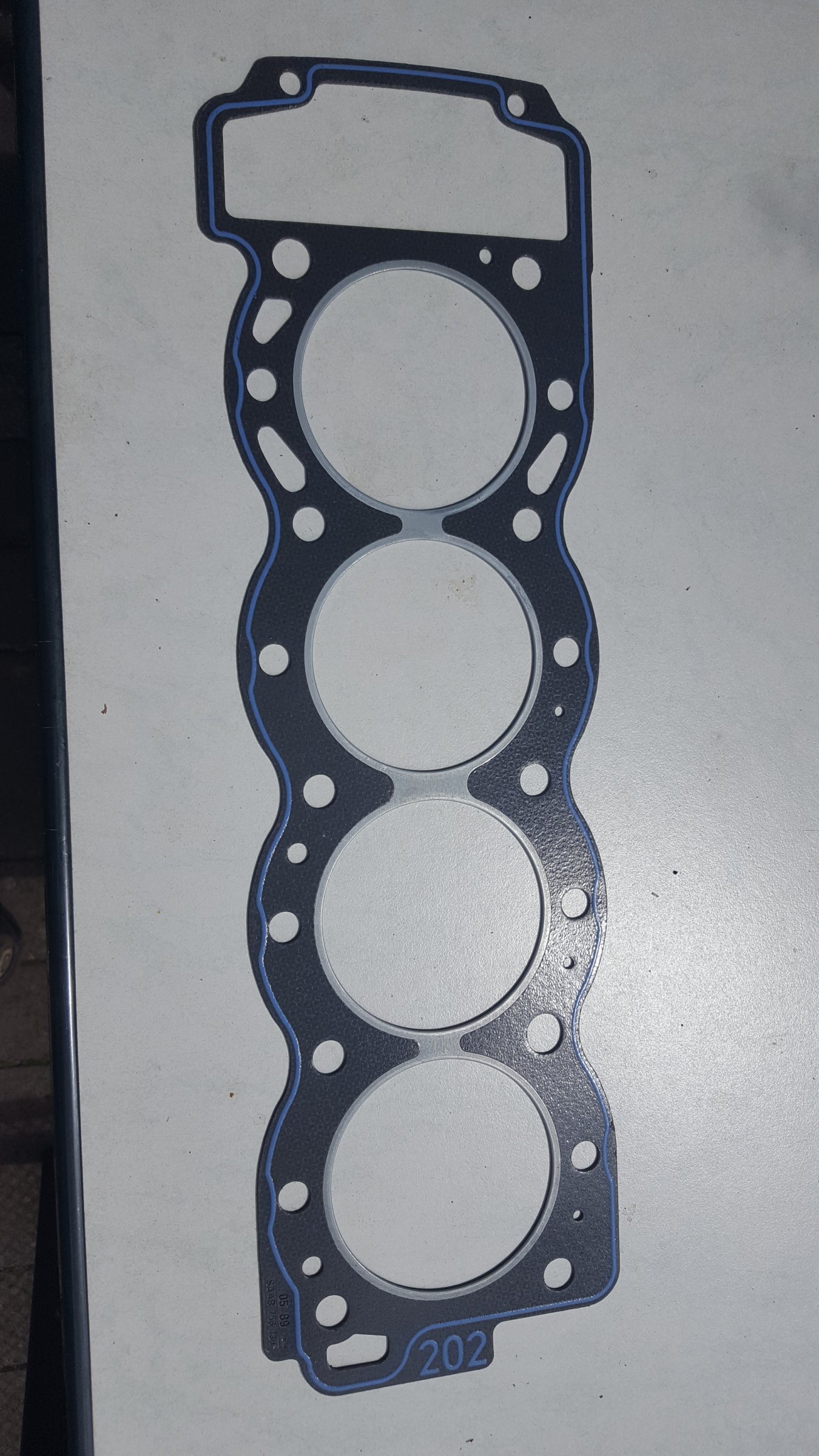

Moin, kennt jemand den Hersteller dieser Dichtung? Gruß vom Doc

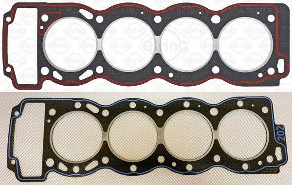

Ich kenne die Elring nur mit "Elring" Schriftzug und roten statt blauen Dichtbändern aber die als Elring bezeichneten bei Skandix sind wohl auch blau.

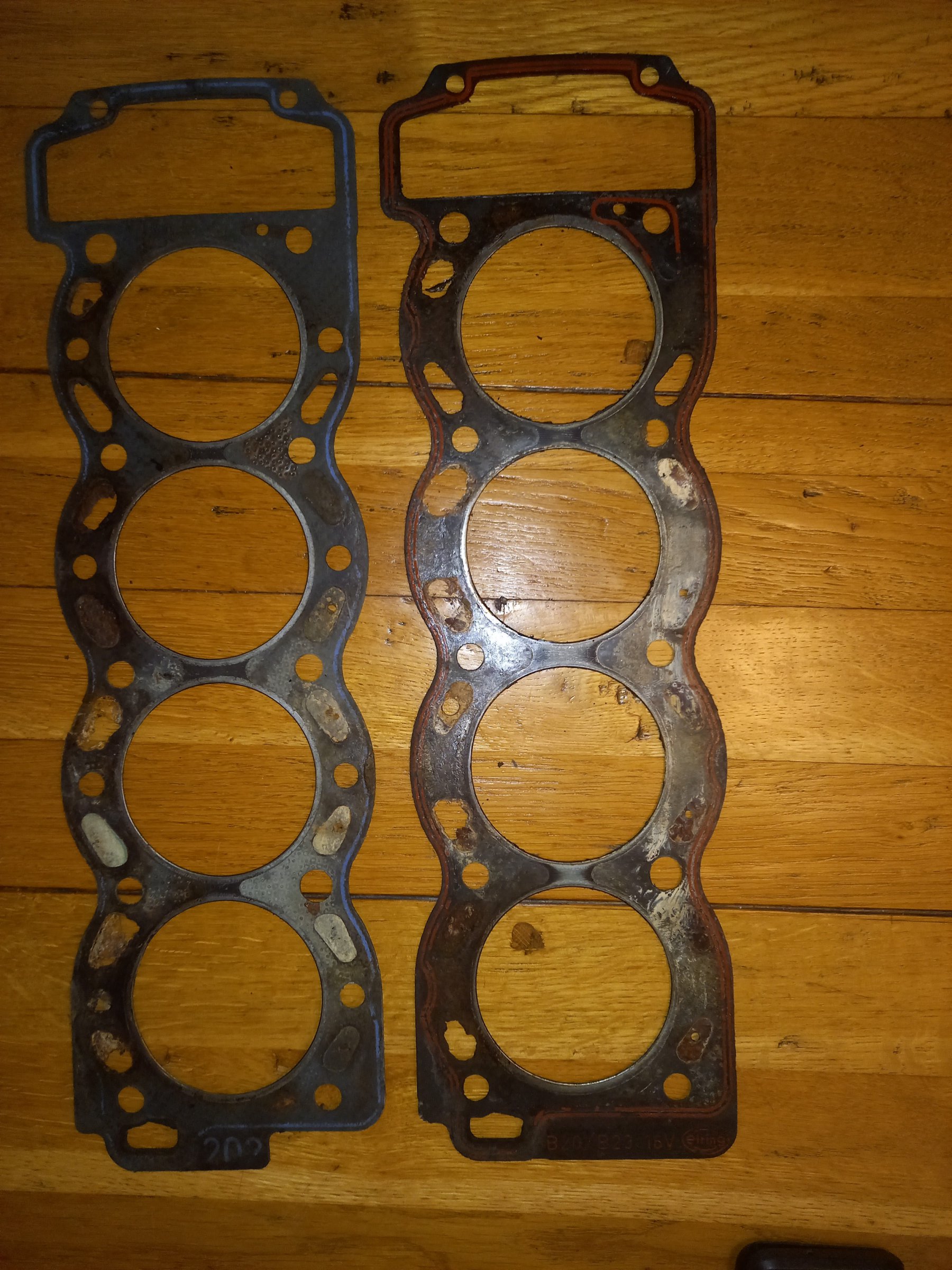

Hi, interessant
... so eine blaue Dichtung war in meinem 86er Non Cat auch drin. Ich hab dann so eine rote eingebaut. Nun hab ich gesehen das die Durchlässe für das Kühlwasser unterschiedlich sind zum Beispiel bei Zylinder 2. Trotzdem sind beide Dichtungen für mein Auto freigegeben. Wie kommt das?
Viele Grüsse
Frank
Ich hatte schon welche die genau so aussahen, die waren von Scantech. Elring war immer rot und es stand auch Elring drauf.
So kenne ich das eigentlich auch. Und so war auch die letzte, die ich im November verbaut habe. Weshalb Skandix die blaue als Elring bezeichnet, ist mir nicht bekannt.
Interessant aber, wenn die Öffnungen zu den Wasserkanälen unterschiedlich sind. Warum sollte Elring zwei Varianten fertigen?

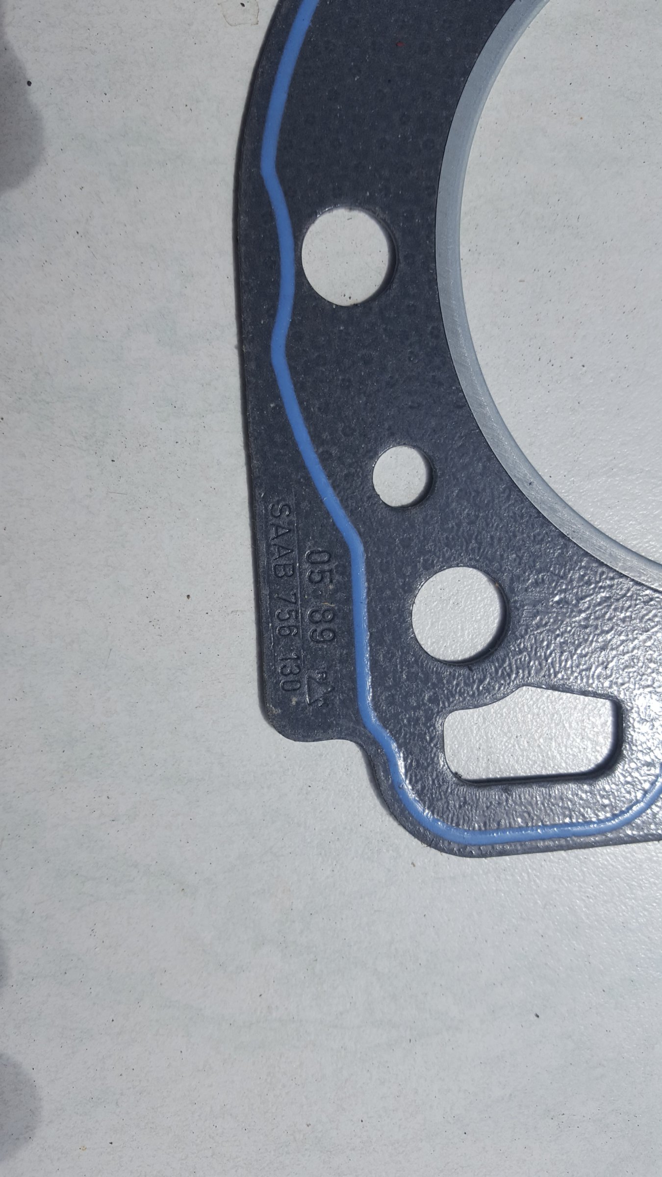

...daher auch meine Frage: wer ist der Hersteller mit der Nr. 756.130? Habe extra das Bild 2 mit der Teile Nr dabei getan. Ebenso ist ein Hersteller Logo eingeprägt was nix mit Elring zu tun hat. Die passende Elring Dichtung, 91mm, 1,4mm Stärke hat die Nr.: 586.598. Naja, vllt findet ja noch eine Lösung. Schönen Sonntag noch euch...
Moin Robert, ich sehe noch nicht den Zusammenhang zu meiner Frage aber gut...genau bei ihm hatte die komplette Menge angefragt und warum die alle ausgepackt sind und er behauptet sie seien von Elring. Die Nr auf Bild 2 =756.130 ist niwo zu finden genauso wie das aufgedruckte Logo neben der Ersatzteil Nr. Es kam übrigens keine Antwort...
Hier einfach mal ein direkter Vergleich, oben die Elring:
Ja, eine Elring ZKD habe ich gerade mal wieder verbaut, auch die hatte eine ordentliche Beschriftung...und mit rotem Dichtungsauftrag.
Wenn die Dichtung tatsächlich von 1989 ist, dann kann sich seitdem auch einiges verändert haben. Aber sie macht einen minderwertigen Eindruck.
R K sagt mir nix.
Hieß Viktor Reinz vor 35 Jahren mal R K?

Beim genauen Vergleich sehe ich nun das die Wasserdurchführungen doch gleich sind. Der Unterschied sind die Löcher jeweils oben und unten bei jedem Zylinder . Die liegen jedoch nicht im Bereich der Kühlwasseröffnungen.
VG
Frank
PS
... war jetzt noch kurz im Keller... die blaue Dichtung könnte 31 Jahre drin gewesen sein. Die rote ggf. 27 Jahre.
Bearbeitet von Saab Freund
Ein weiterer Unterschied ist bei der blauen der fehlende Dichtungsauftrag im Bereich der Ölzuführung zum Zylinderkopf.
...jetzt wo Du es schreibst...sehe ich es auch...shit...
VG
Frank
PS
[ATTACH=full]215268[/ATTACH]
Moin, steht denn da bei Deiner blauen Dichtungen was in der Ecke wo die Daten einprägt sind? Das wäre ja mal interessant zu wissen...
Nein, man konnte nichts mehr erkennen.
steht doch drauf : Original Saab- Ersatzteil mit Teilenummer....aus den 80ern
Moin, okay...leider konnte ich die 9181348 nicht rückschlüsseln...wenn das die alte Original Nr ist dann wäre jetzt ja alles geklärt...wo holst Du diese Info her? Aus alten Teilekatalogen? Hast Du ne Unterlage für mich bitte?
vielleicht einfach die falsche Brille.
Auf der Dichtung in Deinem 2. Bild steht : SAAB 756130
Findet man dann im EPC...ansonsten ist mir die Dichtung einfach "persönlich bekannt "
Auszug aus dem EPC:
Article : Zylinderkopfdichtung
PartNo : 7561301
Usage : B202, NLS-USE 9181348
Order Quantity : 1
Ich kenne die Dichtung mit blauen Dichtmittel auch als Original der 80er Jahre.
Die ist also gut abgehangen 40 Jahre alt.
Altert das Material so stark, dass sie nicht mehr taugt?
Oder wo kommt das Museumsstück her?
