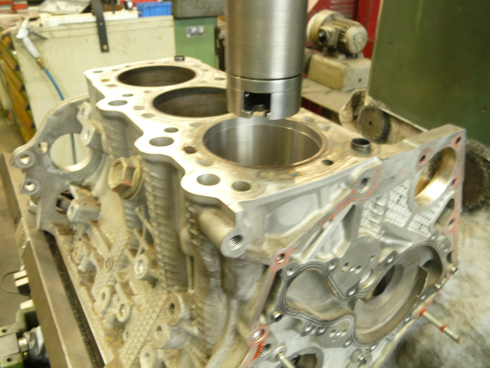

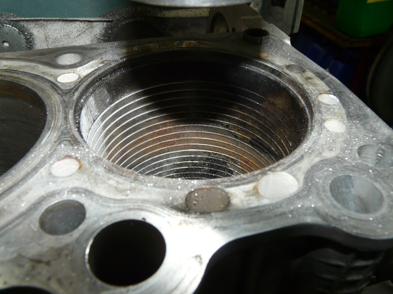

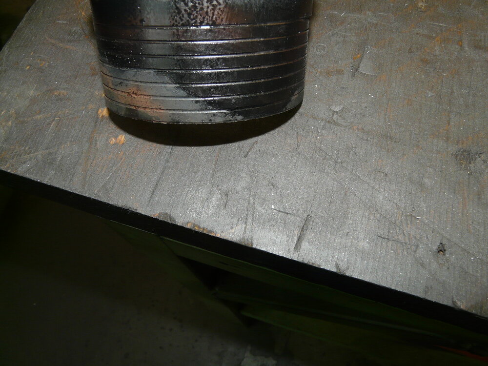

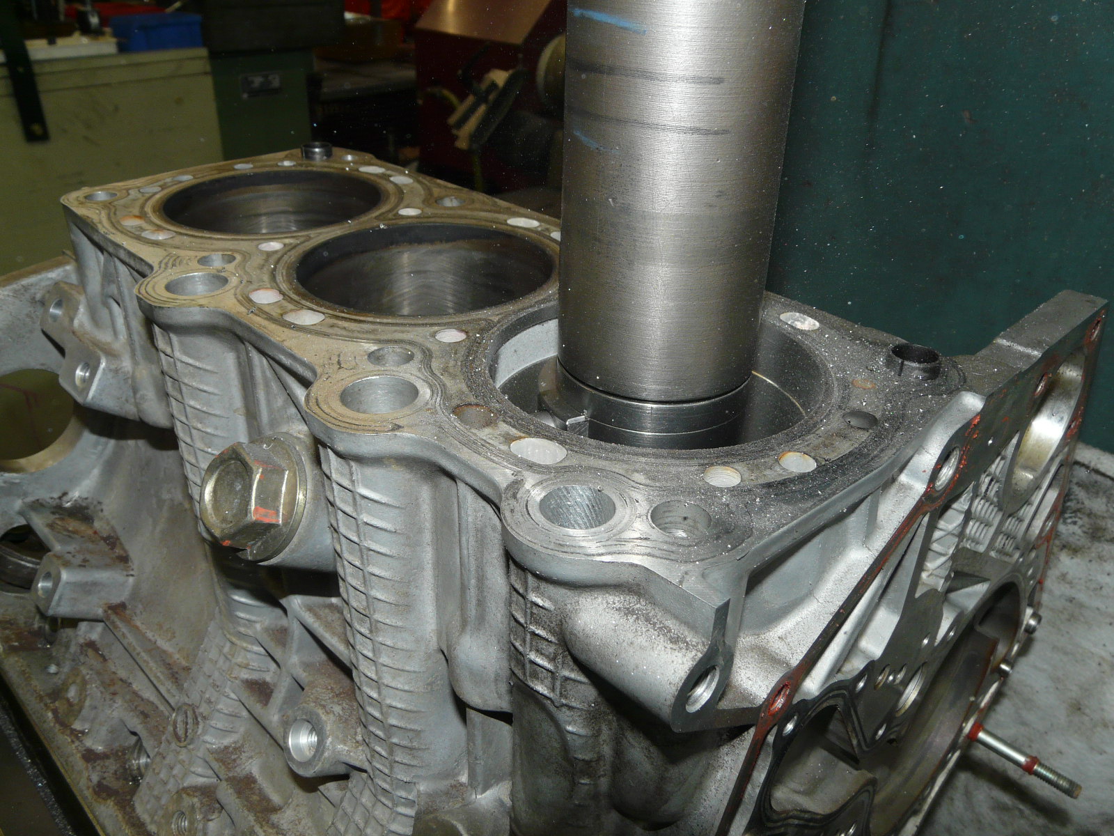

Laufbuchsen...wurden in den Alublock verschrschraubt und verklebt. Für Mechatroniker oder Tecnoker treibt dies nur ??? auf die Stirn.
Entweder man schrumpft Buchsen in den Block...oder man sucht andere Möglichkeiten.
Im Holden 3.0 wurden die Buchsen in den Block verschrsubt und an den Enden verklebt.
Senkt sich durch eine Lösung dieser Verklebung die Laufbuchse um nur wenige hunderstel Millimeter...ist die ZK-Dichtung nicht mehr dicht...und der Motor ist schrott.
Es gab diverse Motor-Zylinderschleifereien in Polen, in den Nieder5landen, die sich dran versucht haten.
Die Symptome wurden kurzfristig beendet, aber nicht die Ursache.
Geht bei diesem Motor eine Laufbuchse gen Jordan...oder auf den Weg nach Santiago...reichen wenige hunderstel Millimeter. Kaum zu erkennen, wenn man nicht weiß, woran man achten muß. Es geht da um hundertstel Milimetern, die für einen Totalschaden Motor entscheiden.

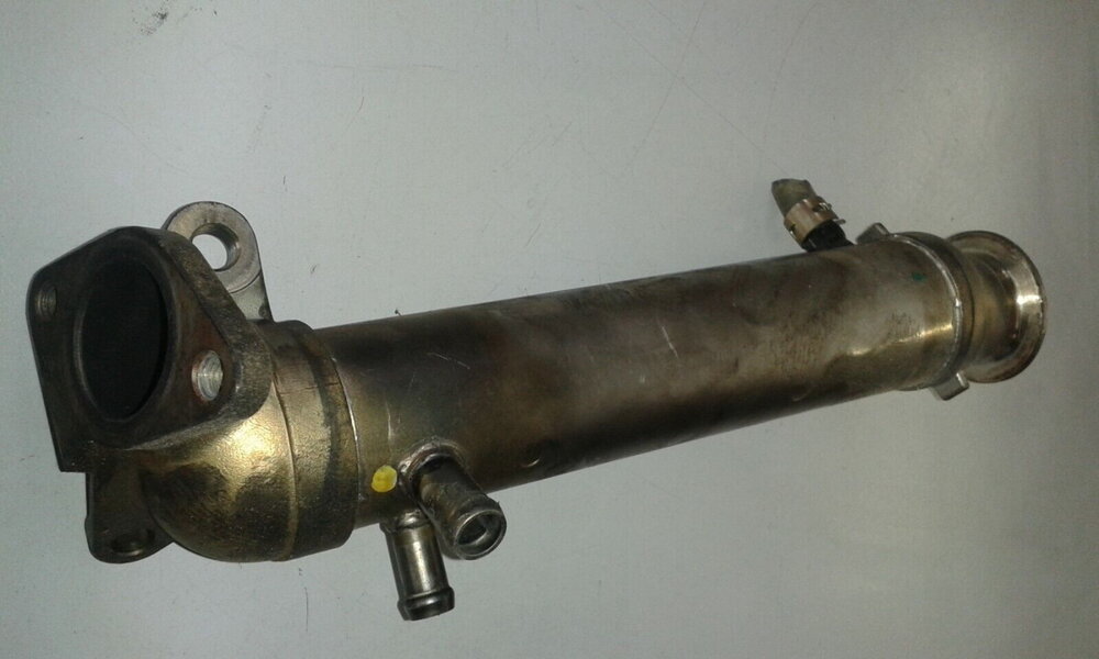

Dein momentanes AGR-Probem ist ein elektrisches Problem. Das Ventil funktioniert nicht.
Die Motorsteuerung möchte gerne, aber der Aktuatator funzt nicht.
Das ist kein Einzelfall...sondern bei Dieseln zigtausend-mal.
Irgendwann ist das Regelventil verußt und schwergängig...und der Motor im Aktuator sagt sich, ich kann nicht mehr.
..nur der Ordnung halber :

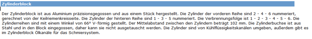

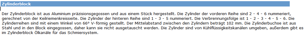

der Motor ist von Isuzu und die Laufbuchsen sind eingegossen

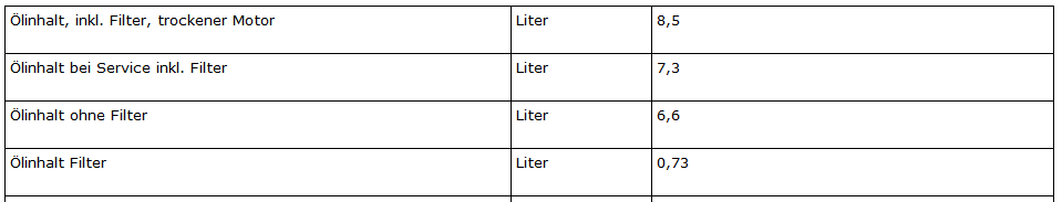

Bitteschön..........
Bearbeitet von brose
kann ich nicht aufmachen.
Falls es anderen auch so geht:
Füllmenge trocken 8,5l
Wechselmenge mit Filter 7,3l
Hab’s geändert ……
Danke an euch Zwei :top:
Anfrage bei Opel läuft ....
Was ich in den Dokumenten finde:
Signum Z/Y30DT 177PS/184PS
7,25L Öleinfüllmenge bei Wechsel

Die Buchsen sind nicht vergossen. Wäre es so, dann gäbe es dieses Problem nicht.
Es gibt einen Alu-Motorblock und Isuzu hat die nassen Buchsen nicht eingeschrumpft, sondern verschraubt und im Gewinde verklebt.
Und bei zu hoher Temperatur löst sich diese Verbindung und die Buchse sackt ab.
Da reichen wenige hundertstel Millimeter, damit die Zylinderkopfdichtung nicht mehr abdichtet...und das Kühlsystem bläst sich auf.
Habe ich zigmal mitgemacht und habe daher einen dicken Hals auf den Motor.
SAAB/GM hatte noch bei den ersten Garantieschäden einen kompletten Motor geschickt und 18 Stunden vergütet.
Danach gab es nur noch einen Grundmotor...ohne Zylinderköpfe und ohne Anbauteile...und bitte in 12 Stunden einbauen.
Es gab etliche Motorenbauer, die sich daran versucht haben. ICH kenne keine Version, die dauerhaft funktioniert hat.

AGR-Ventil hat zu 99% einen elektrischen Defekt.
Da ist irgendwann der Stellmotor stehen geblieben und der Ansaugtrakt total verkokt.

Gerne. [mention=151]hft[/mention] Diese Weisheit stammt von SAAB-Schweden. Wurde damals als Bulletin an alle SAAB-Vertretungen versendet. Und wenn es zu einem solchen Schaden kam, musste man die betroffene Buchse nachmessen. Ab 3/100 Millimeter gab es einen neuen Block.
Die Buchsen sind in den Block verschraubt, mit Kleber fixiert. Die Buchsen haben also oben und unten ein Gewinde, welches in den Alu-Block hereingeschraubt wird. Und zur Sicherung einfach mit Schraubensicherung verklebt.
DAS ist der Grund für die "wandernden Laufbuchsen"...sobald der Motor zu heiß wird.

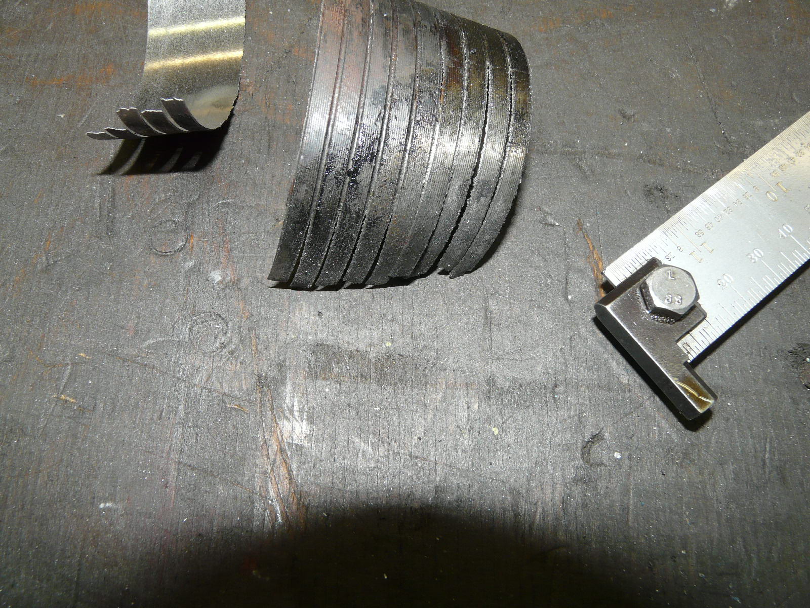

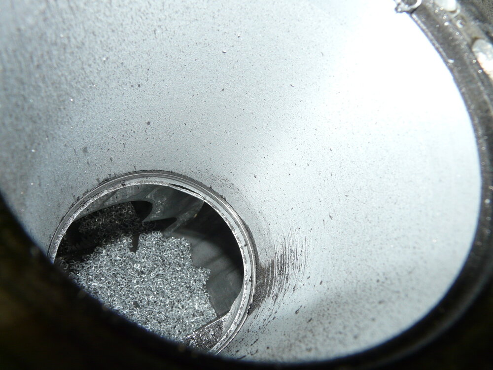

Da ich ja neugierig bin und niemandem nix glaube hab ich nachgesehen.
Motor zerlegt, Gehäuse auf´s Bohrwerk gespannt und die Buchsen Zehntel für Zehntel rausgespahnt.
Man sieht: Buchse eingegossen, oben mit Bund und außen verrippt.
Das finde ich im WIS dazu.........
Laut Service Bullettin wurde ab 0,04mm Messwert der Motor ausgetauscht..........
Also doch geschraubt - waagrechtes Gewinde! :biggrin:
laut Definition eines Gewindes darf die Steigung nicht "0" sein
Auch wenn ich mit Dieseln nichts am Hut hab, interessiert mich die Frage doch, wie die Buchse "absacken" kann, wenn sie oben einen Bund hat?
Klop-klopf. Wenn man sich das vorletzte Bild in #44 anschaut, dann scheint die Buchse da im Block gearbeitet zu haben. Zudem Ausdehnung Alu vs. Stahl. Und 4/100mm ist ja nicht viel. Reicht aber wohl dass die ZKD nicht mehr genug Anpresskraft bekommt.
