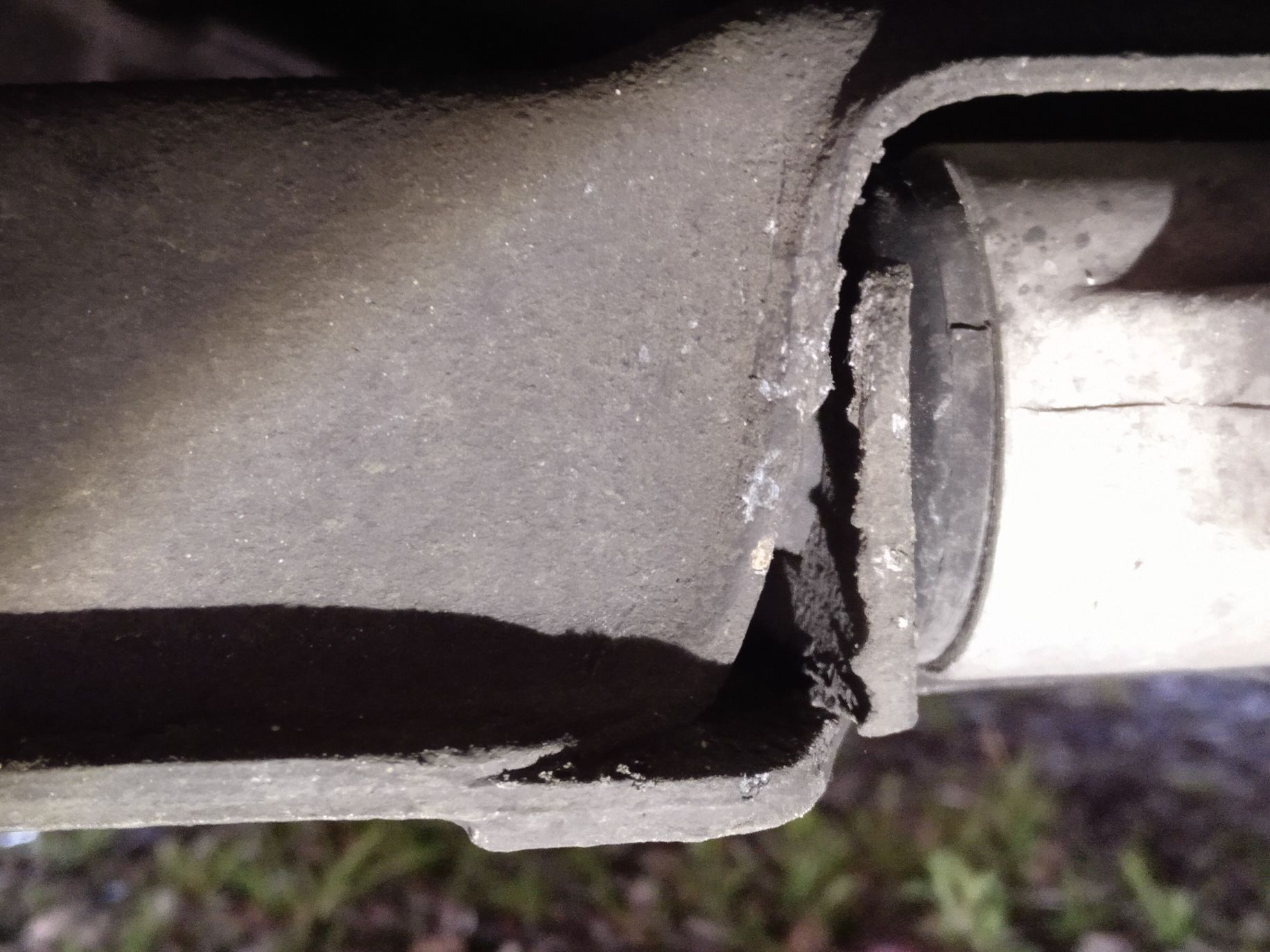

Moin zusammen,
im Zuge des Radwechsels fiel mir Folgendes ins Auge, das wie ein Riss im Hilfsrahmen aussieht: :eek:

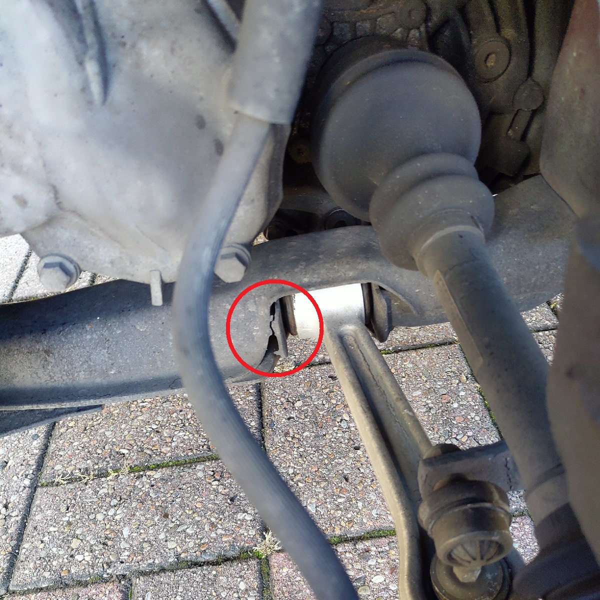

Zur räumlichen Einordnung:
Es handelt sich im die vordere Anbindung des linken Querlenkers im Hilfsrahmen.
Kann das jemand bestätigen - oder noch besser: verneinen? :confused:
Vielen Dank im Voraus!
Für's Protokoll: 9³I, MY98, B204i mit 274 Mm. Die Querlenker wurden im Zuge einer Fahrwerksrenovierung anno 2017 bei rund 200 Mm ersetzt.
Stochern mal an die Krümel, die aussehen wie eine gebrochene Verbindung. Ich behaupte dass ist Dreck. Bei mir kann ich da durch schauen soweit ich das gerade ohne Bühne und Rad abnehmen sehen kann.

Das gehört so, die einseitig lose Lasche ist für den Toleranzausgleich zum Querlenker da, damit die Schraube den Querlenker klemmt.
Gruß Patrick
Passt schon so.

Konstruktion hat dort bewusst einen Schlitz.
Aber auf dem Foto kann ich nicht beurteilen, ob es dort nicht auch einen Riß gibt.
Muss man sich vor Ort entscheiden.

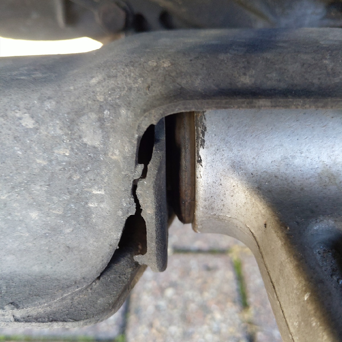

Sieht für mich in der Vergrösserung aus, dass da was abgebrochen ist. Aus alle Fälle auf die Bühne und genau untersuchen. Schlimmsten Fall den Querlenker entfernen zur Kontrolle.
Möglich das sich da eine Haut beim Verzinken bildet, die dann bei der Montage abreißt. Aber wie schon in #4 steht, das gehört so. An der Stelle eine Verbindung wäre kontraproduktiv.
Sieht bei meinen genauso aus.
Ich wollte die gleiche Frage auch ins Forum stellen, denn bei meinem 9-3 sieht es auch so aus als wäre da eine gerissene Schweißstelle.
Das kann ich mir dann wohl jetzt sparen, und beruhigt weiter fahren. Danke :top:!

Zurück zum Thema: Ich habe wegen der derzeitigen Winterruhe noch nicht dran herumgestochert. Die Erklärung von [mention=2503]Flemming[/mention] in #14 ist für mich plausibel und beruhigt ungemein. Danke dafür! :top:
