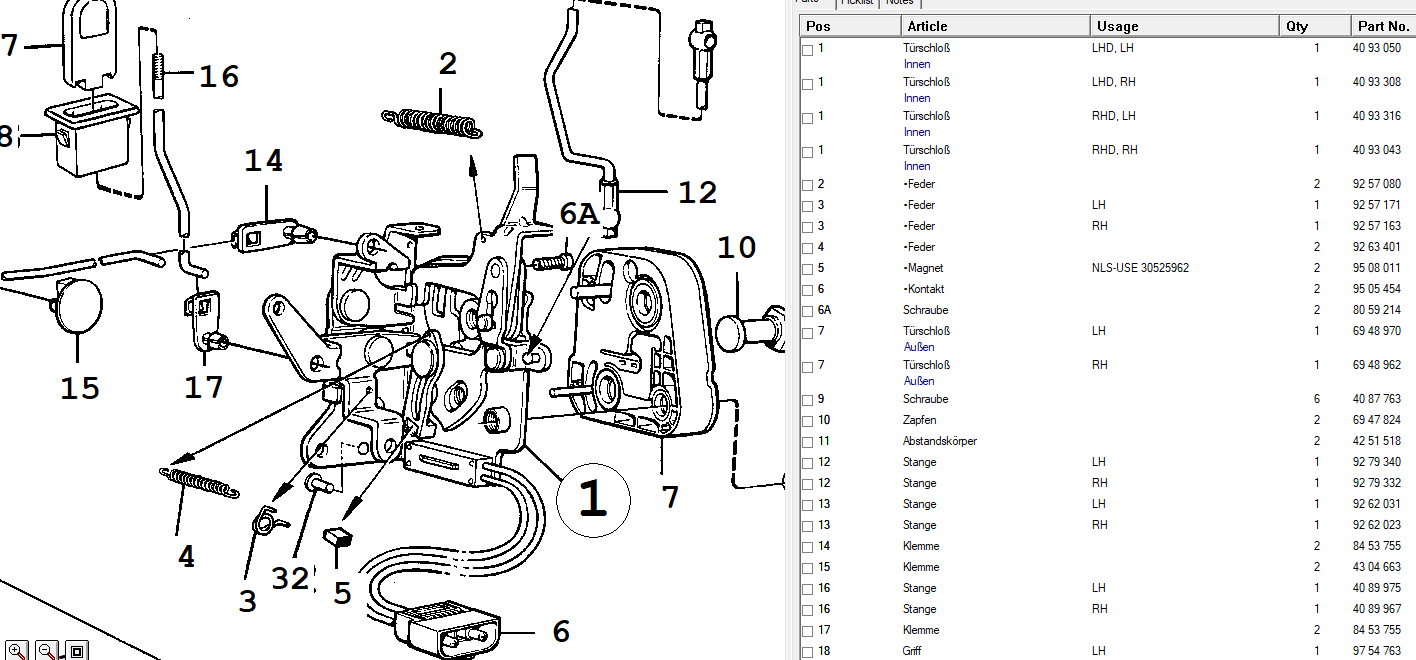

Bild_2022-10-21_163352412.thumb.png.07c3b7e6a283473b0be6708fb7746718.png Der Magnet gehört von Haus aus zum Schloss, siehe die 5.
Ja, ich glaub das könnte die Stelle gewesen sein. Aber der Magnet den ich gefunden hatte, war noch zusätzlich dort. Der war von einem Möbelverschluß:smile:
Dann ist Nr. 6 der dazugehörend Reed-Kontakt.
Aber der meldet doch nur Tür auf oder zu im Piktogramm?

Ich bin grade in der Fahrertür am schrauben und stelle mir folgende Frage:
Der Türöffner innen öffnet die Tür nicht bei verriegelter Tür.
Gehört das so? (Und ich hab das Auto seit 2004, ...kann mich aber nicht dran erinnern)
Oder welches Teil aus der Zeichung in #10 könnte die Urache sein?
