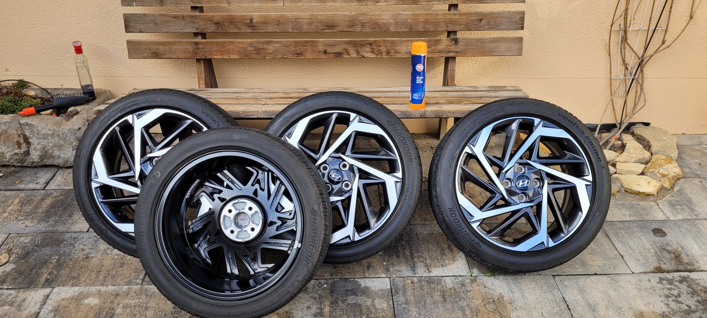

[ATTACH=full]220536[/ATTACH]
Bei der Studentenkarre meiner Tochter, gibt es auch nur eine Gussform, ist aber funktional und das Gesamtergebnis überzeugt die Jugend.
Die wenigsten Hersteller bieten demnach zwei unterschiedliche Felgen an und wenn, dann müssen eben solche Marketingphrasen wie Be- und Entlüftung herhalten.:rolleyes:
....hässlicher geht es kaum .... :biggrin::hello:
Studentenkarre, das sind (waren) doch eigentlich in den letzten 25Jahren eher Saab und Co. :hello:
