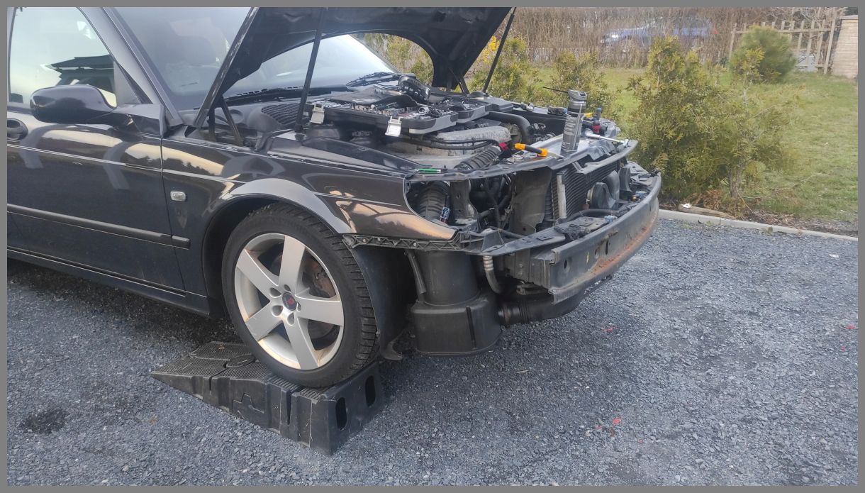

edit...hab gerade noch mal ein Bild rausgesucht...
Hier sieht man ganz deutlich, dass der Kühler (hinter den Hupen) krumm ist.

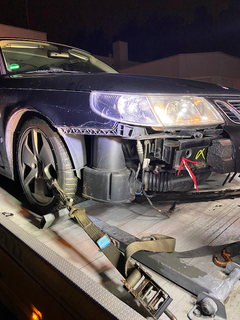

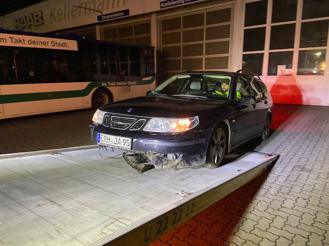

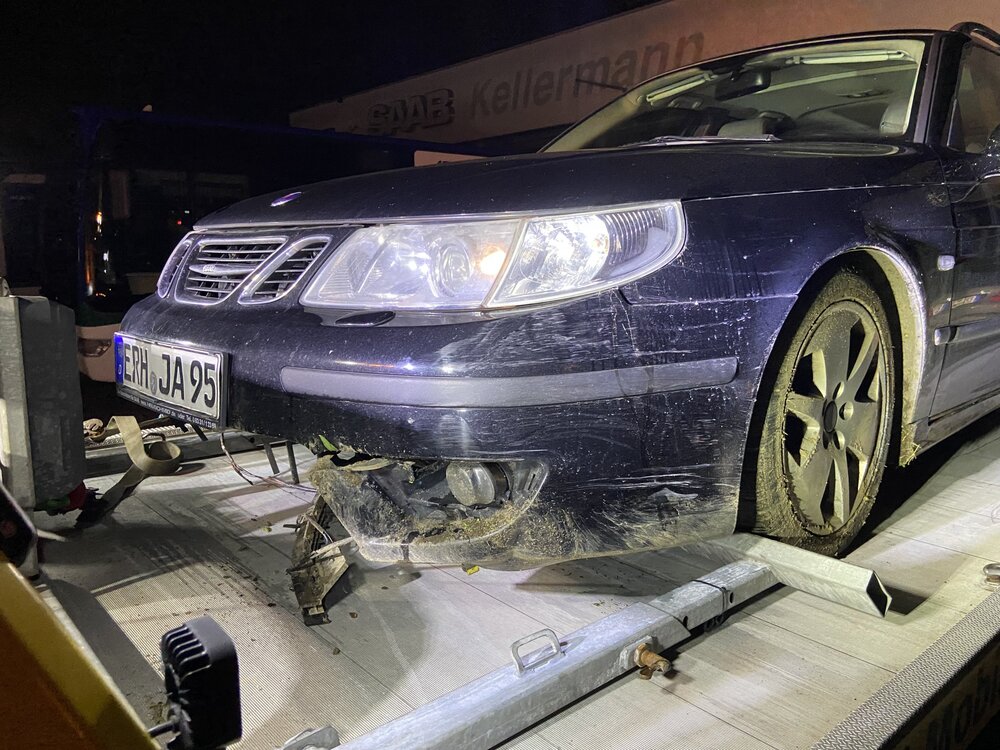

Ich habe 3 Fotos angefügt.
Blick auf vorne rechts: Das Teil mit dem rote Pfeil ist etwas nach innen und unten gedrückt, muss wohl rausgetrennt, Rahmenseitig gezogen und neu eingeschweisst werden. Der Rahmen hat möglicherweise rechtsseitig eine Stauchung bekommen.
Weiteres: Luftfilterkasten eingerissen, beide Scheinwerfer betroffen (gibt es wohl nicht mehr neu), eine Felge ist wohl auch defekt (Luftverlust). Der Treffer bzw. die Wirkung des Betonsockel war schon deutlich zu spüren, mich hat es heftig gerüttelt.
Das Fahrzeug steht in Erlangen ... nicht im Allgäu bei Saab Heuschmid.

Dennoch ist da in meinen Augen nichts, was 7000 Euro kosten soll.
Sieht so aus, als ob idealerweise die Stoßstange genau dort einen Bums bekommen hat, wo sie einen bekommen soll.
Sonst wäre der Luftfilter fort gewesen.
Von daher glaube ich auch nicht, dass das Fahrwerk was abbekommen hat.
Die Prallplatte ist nur geschraubt. Die Aufnahmbeblöcke sind extra so gebaut, das diese die Energie aufnehmen können und sich eindrücken.
Die komplette Platte kostet neu irgendwas um die 300€...falls es die überhaupt noch gibt.
Wenn ich mir auf dem zweiten Bild (6113) den Übergang vom Kotflügel zur Tür anschaue, werde ich skeptisch.
Wie auch immer der Lichteinfall ist, der Kotflügel wirft normalerweise keinen Schatten auf die Fahrertür.
Alles nur Karosserie, den Kotflügel bekommt man eingestellt.
Da er ja noch rollt und lenkt sollte die Werkstatt mal ein Protokoll der Achsvermessung anfertigen inkl. Radstand vorne-hinten.
Ich möchte meinen da ist nichts verzogen und dann wirklich nur gebrauchte Teile dranschrauben.
Aber nicht wenn der Unterbau krumm ist.
Es sieht auf dem Bild so aus als ob der Kotflügel über die Tür hinausragt, statt in einer Flucht mit ihr zu verlaufen.
