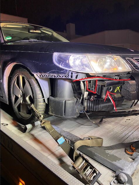

Betonkonflikt mit 9-5 Aero Sportkombi
Das Fahrzeug steht in Erlangen ... nicht im Allgäu bei Saab Heuschmid.
Das ist ja schon mal ein akzeptabler Ansatz.
Wenn ich mir auf dem zweiten Bild (6113) den Übergang vom Kotflügel zur Tür anschaue, werde ich skeptisch.
Wie auch immer der Lichteinfall ist, der Kotflügel wirft normalerweise keinen Schatten auf die Fahrertür.
Nein. Verfolge mal den Rahmen der Tür. Meine Glaskugel sagt die Tür ist nur angelehnt und daher die Vorderkante der Tür etwas tieferliegend.
...Luftfilterkasten eingerissen, beide Scheinwerfer betroffen (gibt es wohl nicht mehr neu), eine Felge ist wohl auch defekt (Luftverlust).
Hmm, der Querträger oben über dem Stossstangenträger würde mir etwas Kopfzerbrechen bereiten. Der sieht deformiert aus. Da stecke ich im Detail nicht drin ob das auch nur ein geschraubtes Teil ist oder geschweisst?
Ansonsten, wie diverse Vorredner schon sagten, Teile bekommt man auf dem Gebrauchtmarkt alles noch.

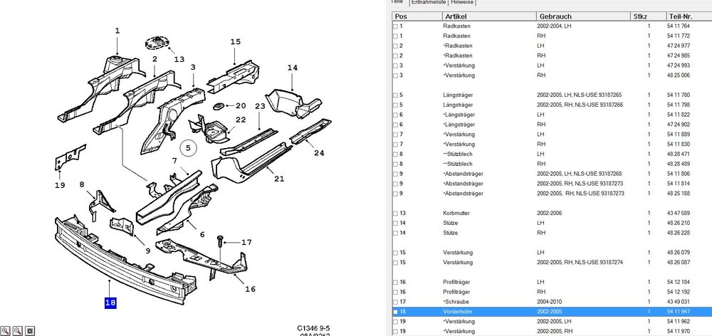

Ja das Teil hat man ja auch in den seltesten Fällen in der Hand.
Ich bilde mir ein, das es nur gesteckt und geschraubt war.
Motorseitig sind 2 Dorne als Aufnahme und dann ging ne Schraube durch den Träger.
Hab da auch nicht drauf geachtet-weil es damals nicht relevant war.
Allerdings lässt sich im WIS keine Schraube finden...
Anderseits bietet jenvandenbosch das Teil als Gebrauchtteil an und da sieht es nicht so aus, als ob da irgendwas geschweiß gewesen wäre.
https://www.jendvandenbosch.nl/losse-frontbalk-saab-9-5-vanaf-bj-06-10-nr-5411947.html
Wenn, dann allenfalls gepunktet.
Ich nehme mal an, das beim TE der rechte (in Fahrtrichtung) Pralldämpfer einen abbekommen hat und ein wenig eingedrückt ist und deswegen die Stoßstange einen Knick nach unten macht.

Ich meine nicht den Stossstangenträger Nr. 18. Der ist zwar defintiv auch zu ersetzen, aber ich meine da ist noch ein Blech oberhalb, direkt unter dem Scheinwerfer, auf der roten Linie in meinem Bild, mit zwei fetten Schrauben seitlich am Stosstangenträger befestigt. Der technischen Zeichnung nach ist das Nr. 16 "Profilträger RH". Dieser gehört meinem bescheidenen Laien-Verständnis auch ersetzt.
Ebenfalls noch käuflich zu erwerben: https://schwedenteile.de/p/44992/profiltraeger-fuer-saab-original-ersatzteil-oe-nr.-5412192.html
wie auch immer, alles nur reine Theorie, solange man nicht weiss was mit dem Längsträger ist. Das sieht man ja nicht auf den Fotos, da muss man unters Auto schauen.
Der Querträger ist geschweisst, da sind keine Schrauben. Ist der Betonklotz bis zum Hilfsrahmen vorgedrungen? Hatten wir leider gerade beim 9-3, da war der Querträger quasi nur minimal beschädigt, aber der Hilfsrahmen - und dann die Befestigung dessen am Fahrzeug verbogen. Spaltmaße von Haube/Kotflügel/Tür alle noch gut. Bzgl. Fahrverhalten 9-3 (FWD + XWD) und 9-5, ich betreibe alle parallel, der 9-5 ist etwas toleranten bzgl. Spurrillen und generell etwas „reservierter“, der 9-3 mag zu breite Reifen nicht so gern und es muss die Achsgeometrie HINTEN (Sturz und Spur) und vorne nach Werksvorgabe eingestellt sein. Leider meinen die meisten Werkstätten dass die HA nicht eingestellt werden kann, was falsch ist. Des Weiteren sollten beim 9-3 die Dämpfer definitiv gut sein. Verschlissene Dämpfer an der HA machen ihn nervös. Der XWD hat Nivomaten die sehr teuer sind, aber da kann man Umrüsten , muss allerdings drauf achten das die Federn mit getauscht werden. Ansonsten ist er hinten zu weich, hängt schon unbeladen runter - und findet jede Spurrille. Bei Fragen zur Umrüstung gerne per PN, ist kein Hexenwerk und nicht teuer.
Eine Sache möchte ich noch zu bedenken geben: wir spekulieren wild anhand von schlechten Handybildern. Die einzigen, die die Kiste live gesehen und begutachten haben, kamen zu dem Schluss, dass ihnen der Wagen noch 4000€ (nicht 400!) wert ist. Wenn das eine wirtschaftlich arbeitende Werkstatt ist, dann machen die doch nur so ein Angebot, wenn da nur Kleinkram (also v.a. Plastik) gemacht werden muss und der 3 Tage später wieder für 7000€ im Netz stehen kann....

Zum Schaden, bzw. das was man auf den Bildern erahnen kann: Ein guter Karosseriebetrieb sollte das wieder hinbekommen, sofern da tatsächlich etwas verzogen ist.

Die Bilder und Beschreibungen sind dürftig. Die Blechteile wie Kotflügel oder Kleinram kann besorgt werden. Der Wagen ist über einen Beton-Sockel gerutscht!!!
Da möchte ich erstmal Fotos vom Unterboden sehen, bevor ich für kleines Geld repariere.
Ihr Nasenbären habt doch absolut keine Ahnung, wie der Unterboden nebst Lenkung und Fahrgestell aussieht.
