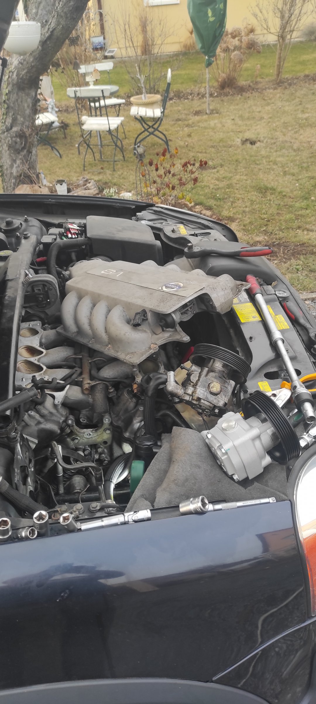

Hier hab ich mal die Servopumpe bei meinem Volvo gewechselt.
Da muss man den halben V8 Motor auseinanderfrickeln....

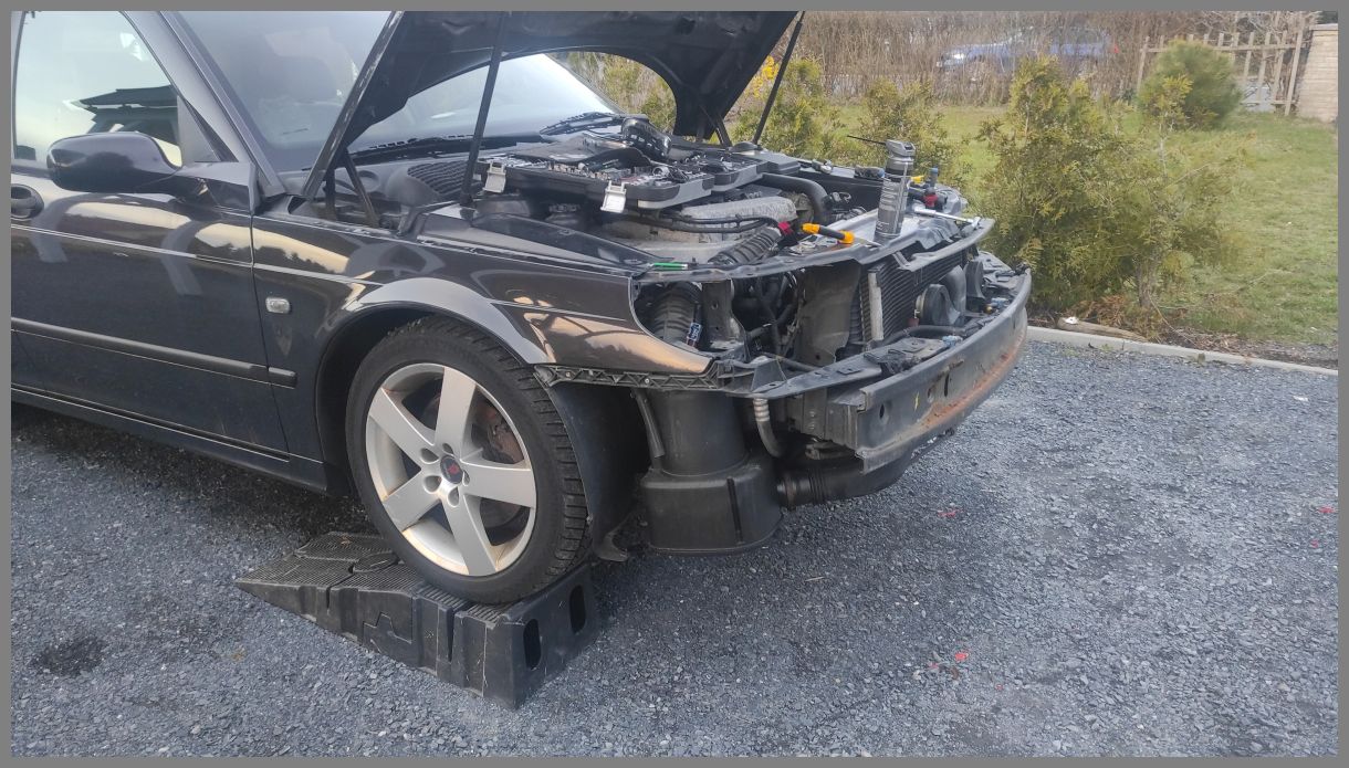

Und beim nächsten Bild schaffe ich mich an meinem Saab.
Von daher weiß ich ziemlich genau, dass die Stoßstange ziemlich schnell gewechselt ist.:top:

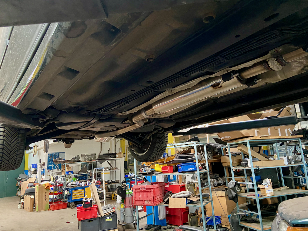

Der Saab ist geheilt. Er wohnt wieder in "seiner" Garage. Bei der Abholung in Obergünzburg stand der 9-5 auf der Hebebühne. Herr Heuschmid hat mir die Reparatur mit Blick unters Auto gut erläutert. Der Junior Chef hat während dessen die Konservierung / den Rostschutz und ein paar weitere Tätigkeiten fertiggestellt. Nach einer gemeinsamen Probefahrt und einer abschliessenden Ölstandprüfung (Motor und Getriebe) ging es auf den Heimweg.

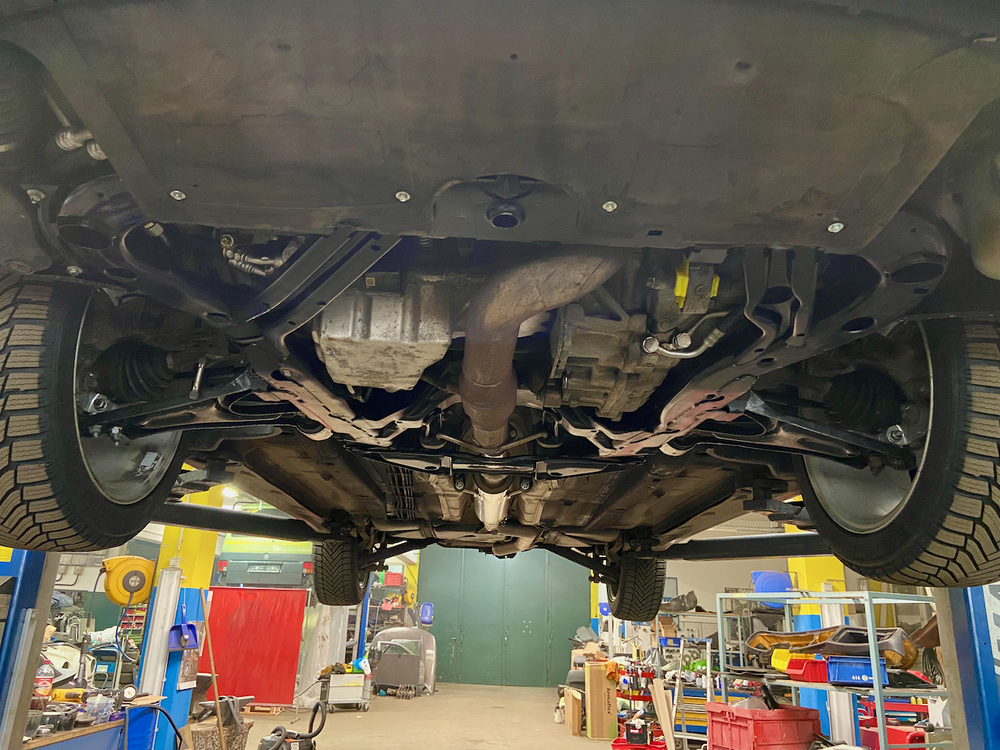

IMG_6576.thumb.png.0310fa79621b253b7a3a0db387c44a2b.pngIMG_6583.thumb.png.b1085fc424fe47a4373f5d38d3a0a478.png
Bearbeitet von keule69
[mention=353]keule69[/mention] Ratschlag,: lass ein Kurzgutachten erstellen. Vielleicht lohnt sich bei Dir
die Einstufung als Youngtimer, dann brauchst du eh eins
Wenn ich die neuen Leitungen vom Getrieb zum Ölkühler sehe, dann wird mir schlecht.
Die 2 popligen Leitungen kosten ein Vermögen und sind sowas von beschi...n zu wechseln.
Habe ich auch durch.
Ansonsten siehts "untenrum" ja echt gut aus.
Neue Querlenker und eine saubere Ölwanne, sowie ein neues Flexrohr machen das Auto fit für nächsten 100.000 km .
Ne gelbe Momentstütze hab ich auch noch nie gesehen.

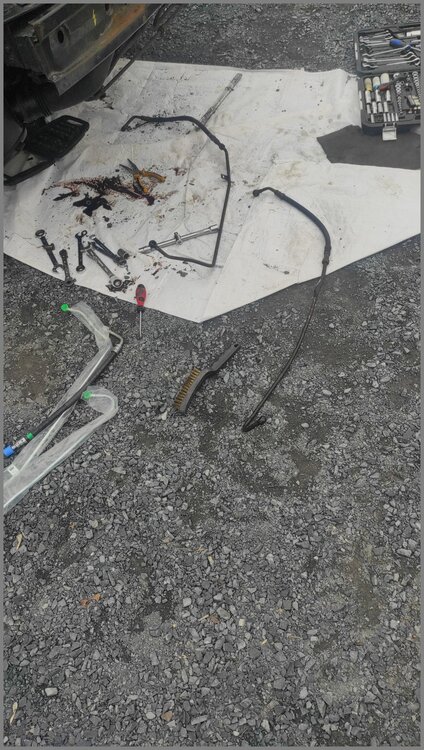

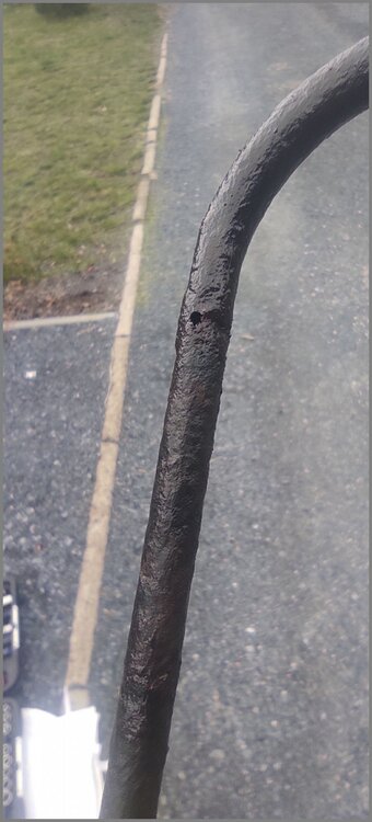

Wo ist das Problem bei den Leitungen? Meiner Erinnerung nach war das doch eher eine der einfacheren Aufgaben am 9-5.
Das gelbe ist ein PU-Einsatz von Powerflex.
ich meine eher den Preis .
Beide Leitungen sind zweigeteilt. Das eine Teil kostet schon mal um die 350 €, das andere um die 300....dazu kommen die beiden starren Teile (welche gern durchrosten)-mit jeweis um die 40€.
Dann war es eine elende Frickelei die eine Leitung an den Kühler zu schrauben. Irgendwie war da für meine Hände kein Platz.
Na wenn der Hilfsrahmen runter ist hat man doch Platz.
Und dann wären wir wieder bei Materialpreis vs. Arbeitszeit/-kosten. Siehe oben ist deine Betrachtung da eine andere als die hier relevante.
