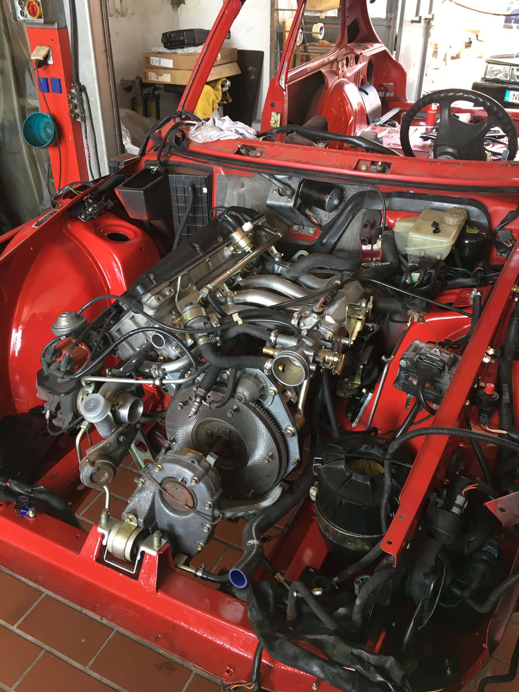

Interessantes Motorlager vorne :biggrin:

Das Motorlager von Scandix passend zum Fahrzeug.

Das Motorlager von Skandix passend zum Fahrzeug.
Das sieht in der Tat etwas seltsam aus.
Und die Kupplungsleitung würde ich lieber gleich durch die Stahlflex-Version ersetzen, damit diese Baustelle erstmal geschlossen ist...
Das Lager sollte so aussehen:IMG_01651.thumb.JPG.1265f8dafc805adf6282828c6ef26bd9.JPG
der Haltebügel vom vorderen Lager ist 180° verdreht montiert. Wenn Du das so lässt haut´s Dir beim ersten Anfahren die Verteilerkappe runter und der Läufer bricht.

Das Motorlager ist jetzt genauso wie bei Dir montiert Das Bild war ohne Lager, dieses ist geliefert und wie auf Deinen Bild zusehen montiert.
Aus meiner Erfahrung hält der Läufer immer, die Kappe bricht nach jedem Gasstoss :biggrin:

Mein Kommentar war auf die 30er(?) Nuss bezogen die statt des Motorlagers montiert war.
Die habe ich zumindest gar nicht gesehen. :biggrin:

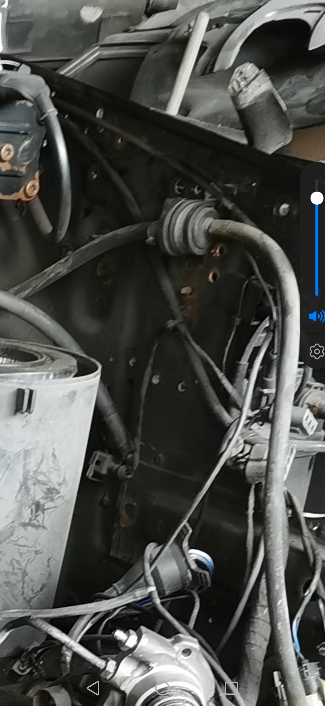

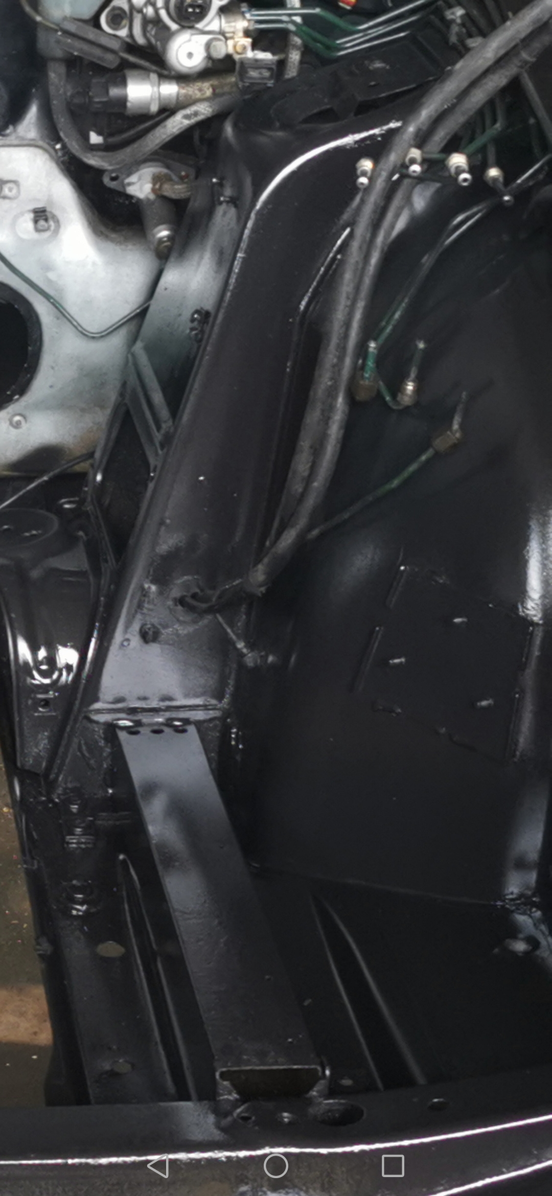

Was sind das fuer 2 Stck. Schläuche die durch das linke Radhaus gehen.
Einer von diesen beiden Schläuchen ist verschlossen. Warum?
Wo wird der 2 Schlauch angeschlossen? Siehe Bild 1

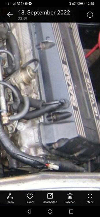

Frage 3 Wo wird der Schlauch Ventil
Ich vermute Tankentlueftung angeschlossen. Bild 3

1 Kraftstoffleitungen , Zu- und Rücklauf
2 Im Drosselklappengehäuse, vor der Drosselklappe
3 Soweit erkennbar tippe ich auf ein nachgerüstetes Emmissionsminderungssysthem (EGS).
Ein Schlauch am Saugrohr hinter Drosselklappe , Ventil, Schlauch in´s Freie (mit Sieb )
wobel #3 durch sofortige Demontage eliminiert werden kann.

Gibt es fuer den Schlauch KGE eine Bestell Nr.? Was ich noch nicht verstanden habe warum ist der eine Schlauch von dem Vorlauf-Ruecklauf dichtgesetzt?
damit der Sprit nicht rausläuft ? ängstlicher Raucher am Ausbau beteiligt ?
