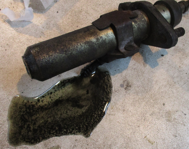

902? Nein. Zumindest bei den Wagen dieser Rubrik nutzt die Kupplung den selben Vorratsbehälter, die selbe Flüssigkeit wie die Bremse. Aus Sicherheitsgründen ist der Anschluss aber höher. Somit wird bei Flüssigkeitsmangel zuerst die Kupplung nicht mehr befüllt. Ob da etwas Luft rein kommen kann wenn man die Flüssigkeit absaugt kann ich nicht sagen. Aber erfahrungsgemäß wird der Wechsel der Flüssigkeit im Kupplungssystem gerne Mal vergessen. Von daher ist es eine gute Idee den gleich mit zu machen.
Verwirr uns doch icht mit einem 903... :redface:
Muss nicht mit der Bremse entlüftet werden, kann und sollte aber bei jedem Wechsel der Flüssigkeit im Bremssystem mit erneuert werden. Dies wird aber oft vergessen und stiefmütterlich behandelt. So sieht dann der Inhalt auch aus...
