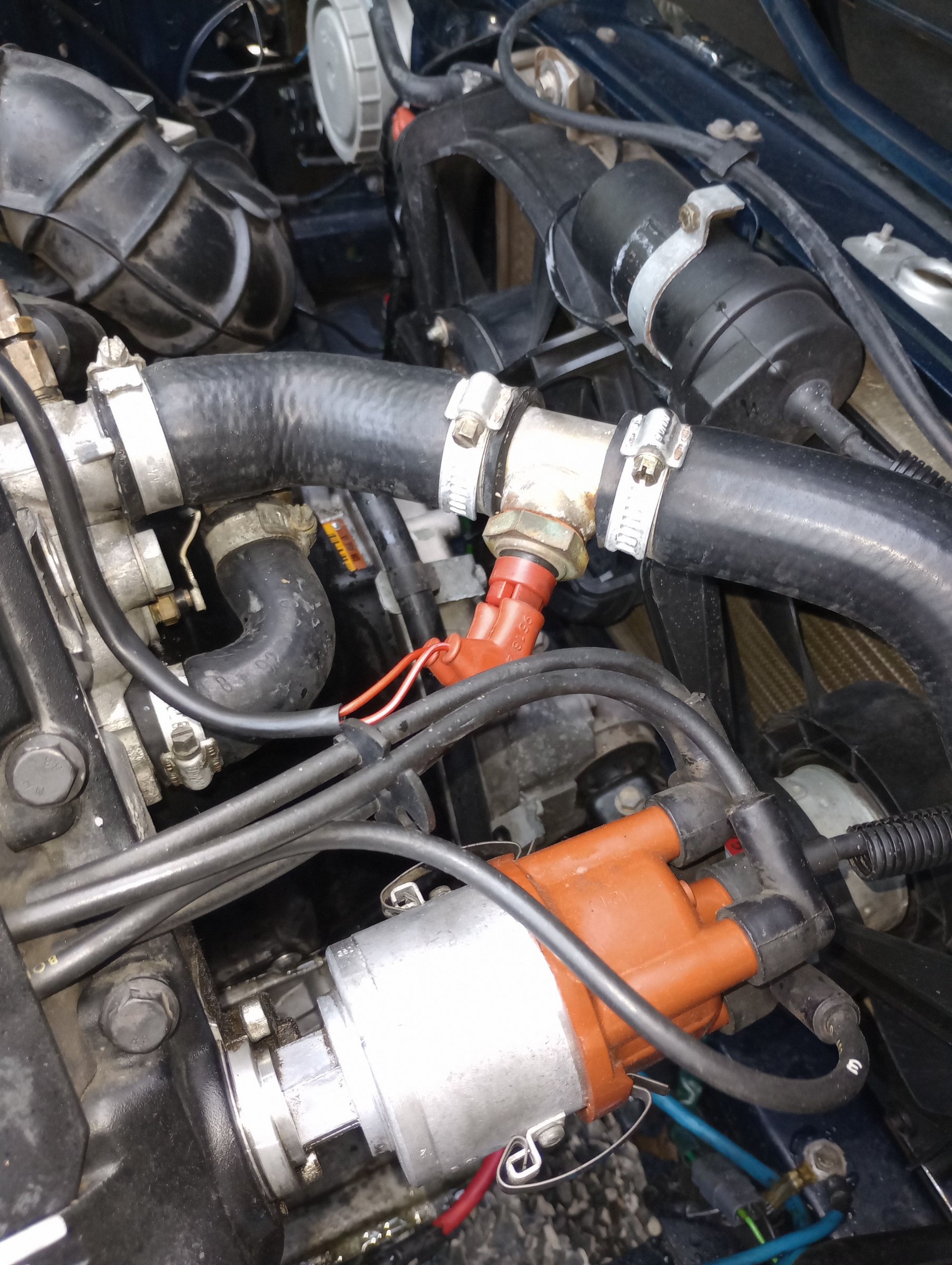

Das meinte ich mit dem Rohr:

Der Fühler für das Instrument sitzt am Kopf, der Schalter für den Lüfter am Kühler.
Bei wenig Durchfluss kann dort schon mal eine Diskrepanz entstehen.
Wenig Durchfluss kann aber viel bedeuten.
Wenig Pumpleistung, Kühler oben verstopft, so dass das heiße Wasser nicht am Schalter ankommt, Thermostst klemmt...
