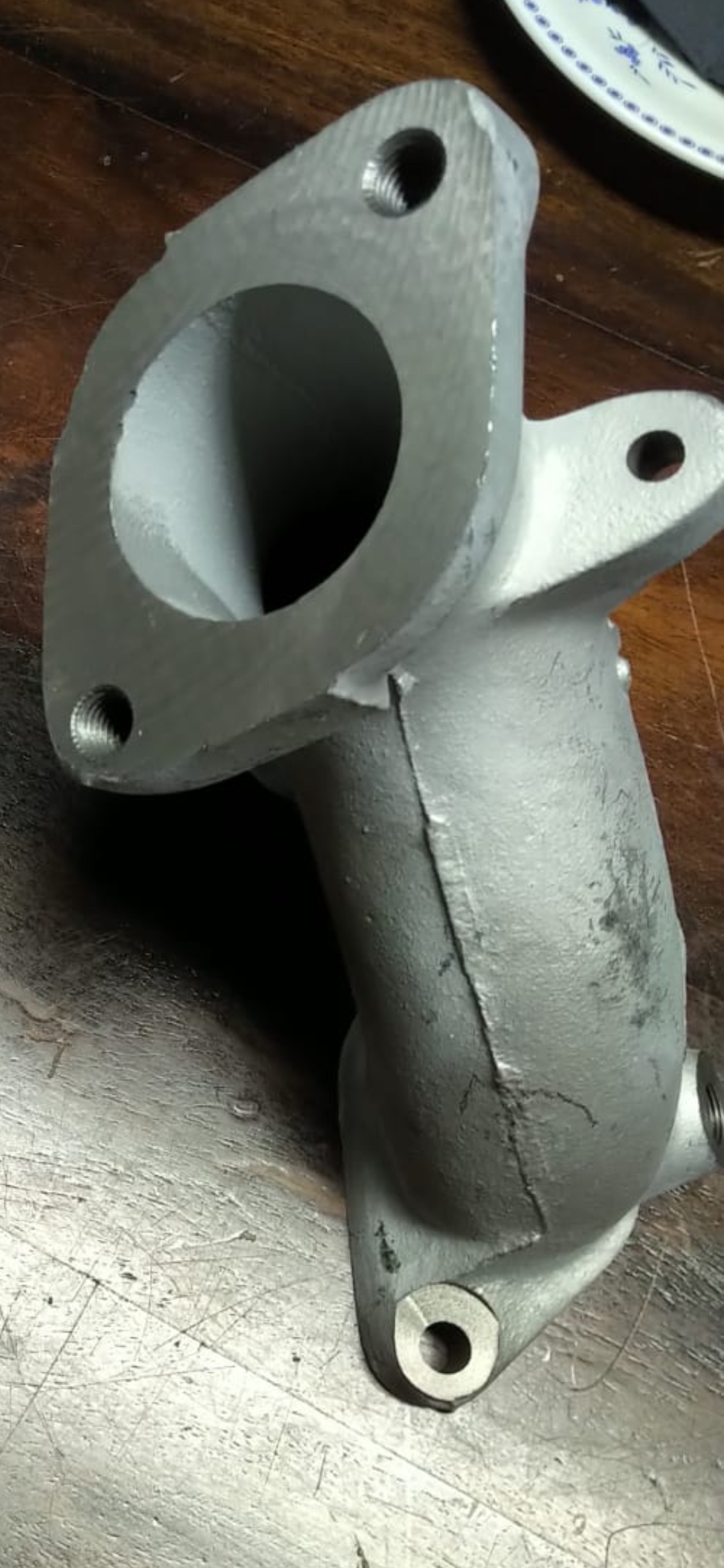

Hier vorab ein Foto
Man kann eine Gewinde Bohrung wenn man genau schaut ein wenig erkennen.

Ich meine die Gewinde Bohrung unten rechts im Bild, kann man kaum sehen.

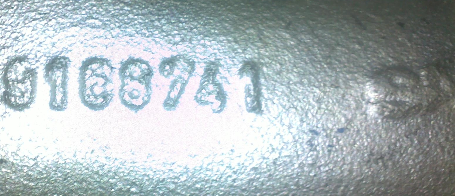

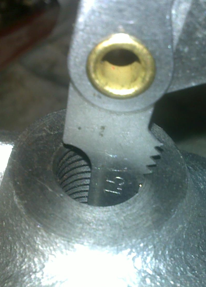

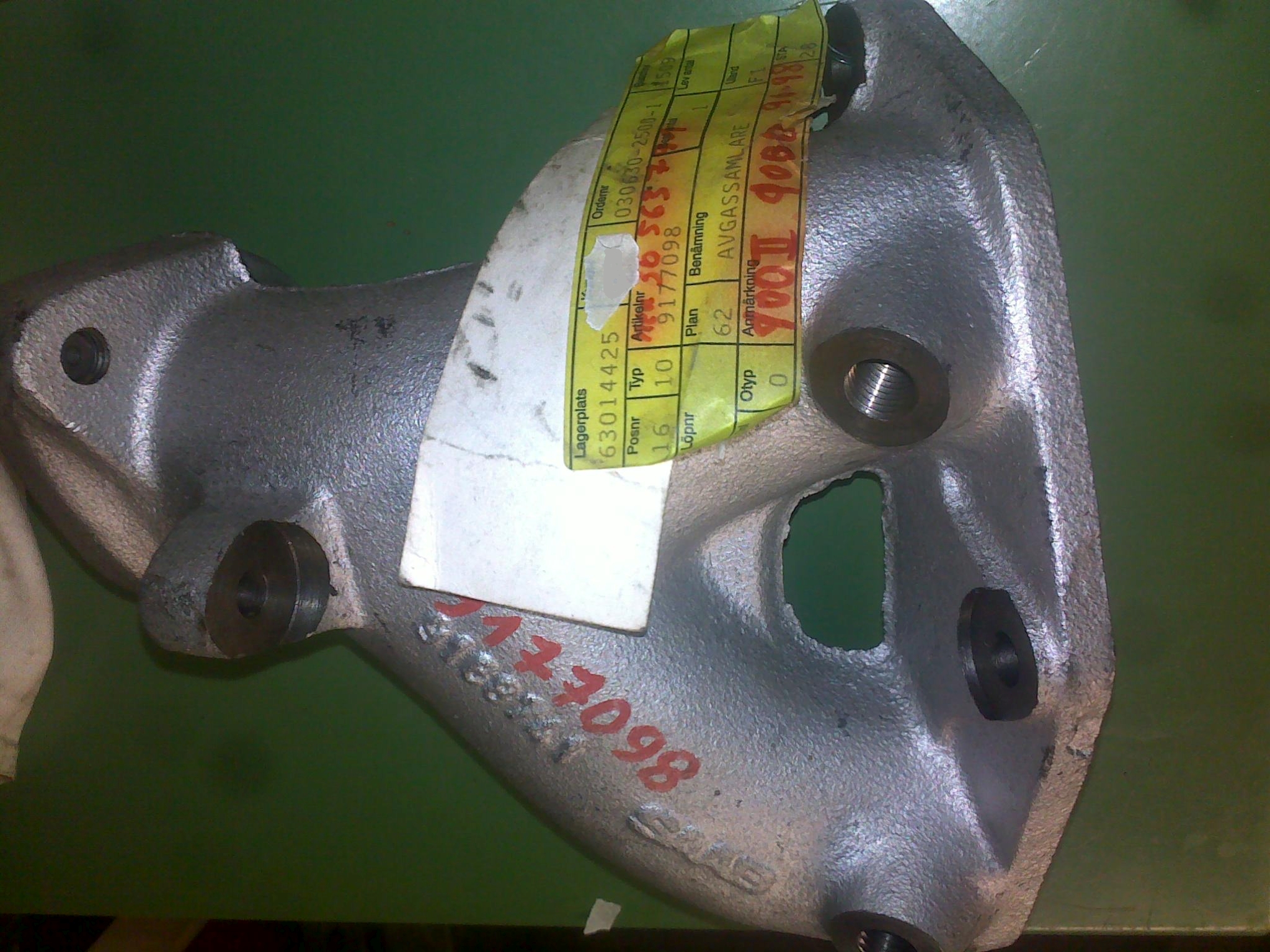

Das Gewinde scheint M12x1,5.
Gemessen im 9168741 (9177098), welches jedoch nicht in den 900 I gehört.
Hier kommen Stopfen 8123713 hinein.

messen und das Ergebnis mitteilen unterstützt die anderen hier einfach. Dann entfällt schon mal ein großer Anteil Ratespielchen. Wenn ich das richtig sehe brauchst du die Nummer 11 von hier
https://www.esaabparts.com/viewparts.php?searchpart=1&section=11382971
Abfrage bei Skandix mit der Nummer ergibt das es ein Stopfen M16x1,5, derzeit nicht lieferbar, ist. Du kannst eine Verschlussschraube DIN 910 oder DIN 7604 nehmen, siehe https://www.wegertseder.com/Schrauben/Verschlussschrauben/mit-Aussensechskant/mit-Bund. Die sollte der Schraubenhändler bei dir um die Ecke haben bzw. besorgen können.

Wollte nur Bescheid geben das Gewinde ist M12x1, 5.

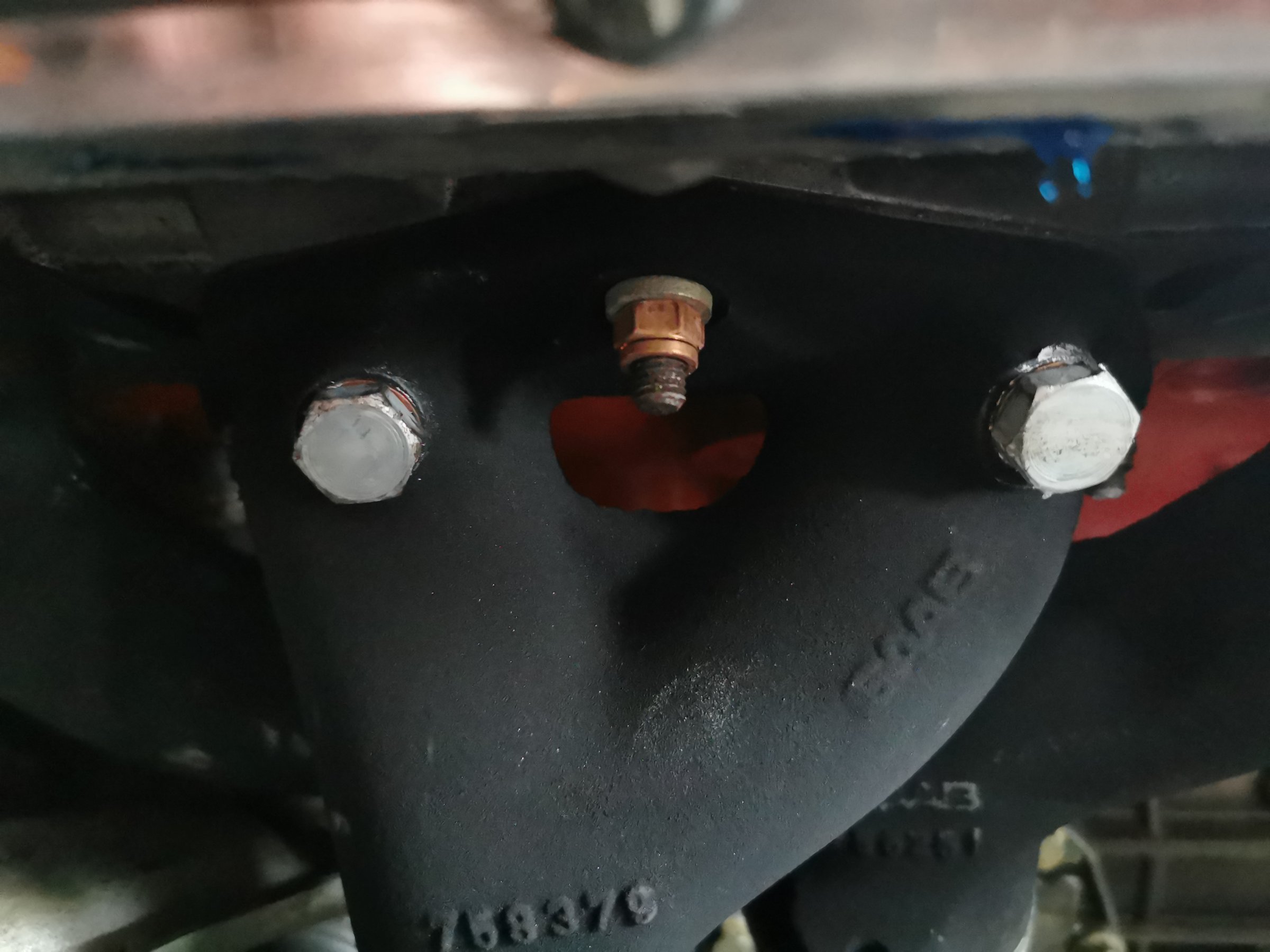

Hallo
So wie versprochen hier die Bilder.
