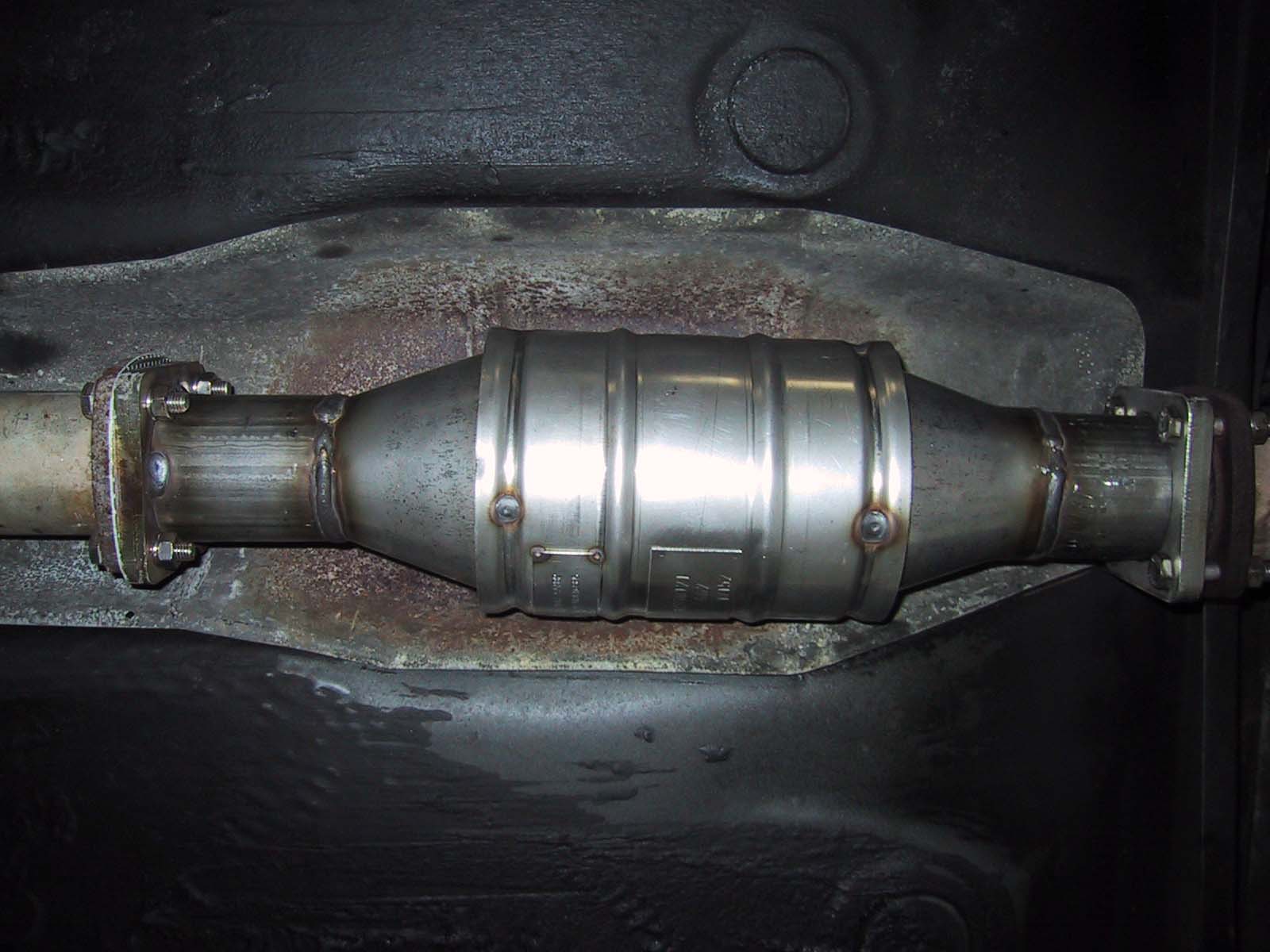

Das hier ist übrigens der Test des Prototypen im EURO2-Fahrzyklus Ende 2002 :cool:
und hier das erste Exemplar der Serie nach der Montage im März 2003 an einem 1987er 900TU16S.
Da ist er heute noch.:cool:
[ATTACH=full]225686[/ATTACH]
[ATTACH=full]225688[/ATTACH]
