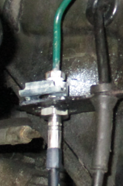

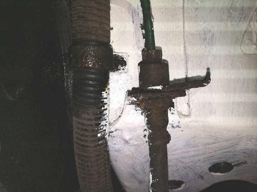

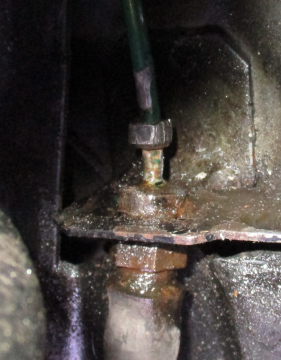

Jetzt möchte ich dafür die alten Leitungen abbauen und die neuen anbauen. Leider habe ich es nicht geschafft, die Leitungen an dieser Stelle

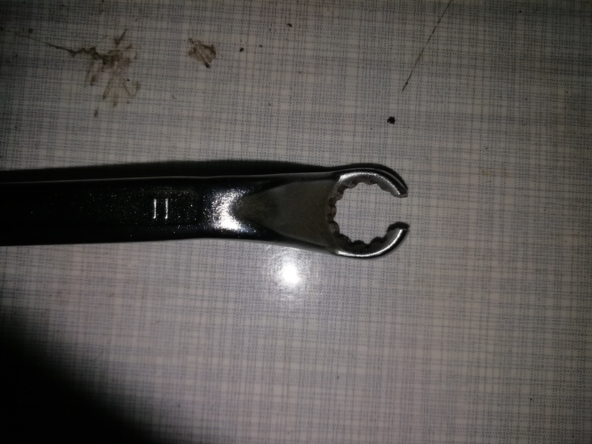

zu trennen. Ich hatte mir heute extra einen 11er Ringschlüssel erworben und diesen so ausgeschnitten, dass ich ihn über die Mutter setzen kann.
Die Verbindung möchte aber offensichtlich nicht getrennt werden. Nun denn, dachte ich, dann werde ich den unteren dickeren Teil mal mittels Gasbrenner erhitzen und danach schnell den oberen Teil mittels Kältespray abkühlen, dann sollte es doch wohl gehen. Nein, es ging nicht.
Kennt hier jemand einen guten Trick, wie ich die beiden Leitungen zerstörungsfrei voneinander trennen kann

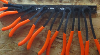

Mit gutem Kriechöl lange einweichen, dann könnte so ein Klemmschlüssel vielleicht helfen:
Ansonsten hilft dann nur, die Bremsleitung so dicht an der Verschraubung wie es geht sauber abzuschneiden und zu hoffen, dass man mit ein wenig Nachbiegen so viel Länge gewinnt, dass sie wieder in die Verschraubung passt, nachdem ein neuer Bördel angebracht ist.
Bei meinem 9k hat das genau so jedenfalls funktioniert.

Ja, sorry, das hatte ich vergessen zu erwähnen. Ich hatte die Verbindungen schon vor einigen Tagen mehrfach mit Rostlöser eingesprüht, aber das hat wohl nix geholfen. Im schlechtesten Fall muss ich dann wohl den von dir vorgeschlagenen Schnitt versuchen, wobei ich das Bördeln nicht draufhabe. Ist das schwierig? Was brauche ich dazu?

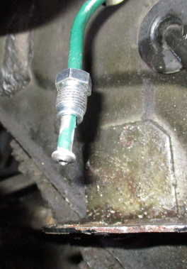

Gibt es die Möglichkeit, die Bremsleitungen mittels Kupplungsstück zu verlängern?
Ich habe dieses:
https://www.tuul.zone/vigor-boerdelgeraet-fuer-4-75-mm-v4416-anzahl-werkzeuge-5-v4416hz?gad_source=1&gclid=EAIaIQobChMImL2248_EhAMVok1BAh1IJA0uEAQYASABEgL8SvD_BwE#
Es ist bezahlbar, funktioniert einfach, ziemlich selbsterklärend, ist handlich genug, um damit direkt am Auto bördeln zu können, wie es hier ja nötig ist, und macht trotzdem super Bördel, auch auf Anhieb (der auf dem Foto war auch mein erster): Wichtig: die beiden Klemmschrauben, mit denen die beiden Hälften der Aufnahme verbunden werden, gut festziehen und auf Fettfreiheit achten, damit die Leitung beim Bördeln nicht nach hinten herausgedrückt wird.
Dazu einen kleinen Rohrabschneider, und die Schnittstellen sorgfälig entgraten - dann sollte es klappen.
Trotzdem ein Stück Bremsleitung besorgen und ein paar Bördel probieren, bis es sicher klappt, bevor du den am Auto machst - da gibt es nur einen einzigen Versuch. Gibt auch brauchbare Videos im Netz zu dem Gerät.
Was ich dir nicht sagen kann, ob es wirklich in der Verlegung der Leitung genug Luft und Reserve gibt, um sie so weit vorziehen zu können, dass sie wieder an den Halter reicht. Sonst muss man eben ein neues Stück Bremsleitung mit einem Verbinder an einer geeigneten Stelle ansetzen, was dann ja auch kein Beinbruch mehr ist, wenn du ein Bördelgerät hast.
Den Rest der Leitung hat du aber schon kontrolliert? Nicht dass es vielleicht Sinn macht die gleich mit zu tauschen.
PS: bei mir tut eine Noname Version von BGS 8310 seinen Dienst. Durch den hydraulisch übersetzten Druckstück etwas einfacher.

..., dann könnte so ein Klemmschlüssel vielleicht helfen ...
Schon nicht schlecht, aber ausbaufähig.
Wenn man die anderen Dinger richtig herum nimmt, greifen sie mit zunehmendem Druck immer fester. Gab meiner Erinnerung nach hier schon mal irgendwo ein Bild davon.

Ja, und auch den habe ich heute erhalten und das Abschneiden eines Zentimeters schon mal am 5-m-Stück geübt. Klappt wunderbar einfach!
Das Bördelgerät bekomme ich morgen, dann geht's nach kurzem Üben (auch am 5-m-Stück) in der Praxis an die Bremsen des 9-5, wo ich endlich auch die Stahlflex-Leitungen einbauen kann, siehe #25.
Ach ja, da ich die Verschraubungen nicht losbekommen habe, habe ich die Dinger an der Halterung abgeflext (siehe Bild in #51) und dann die Verschraubung von der Seite her aufgeflext, so dass ich sie irgendwann auch losbekommen habe. Anstelle der alten Bremsschläuche werden ja jetzt die Stahlflexleitungen verwendet, daher war es kein Problem, diese alten Dinger kaputtzuflexen. Brute force hilft nicht nur am Rechner zuweilen ;-)
Die Bremsleitungen waren noch bis an die Bördelung unzerstört, aber die wird natürlich jetzt abgeschnitten, um die neuen Verbindungen aufbringen zu können. Damit verliere ich auch nur höchstens 1 - 2 cm, damit sollten diese weiter verwendbar sein.

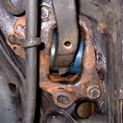

So, ein weiteres Update ist fällig. Das Schweißen, Entrosten, Kovermieren, Beschichten mit BranthoKorrux 3in1 und Owatrolieren ist jetzt zum größten Teil abgeschlossen, da kann höchstens noch was beim Motorumbau gefunden werden, was weiterer Behandlung bedarf. Ob meine Arbeiten an der Bremse Erfolg hatten, werde ich nächste Woche sehen, dann sollte die komplette Hinterachse wieder drunter sein (hier nochmal einen gaaanz großen Dank an Michas Schrauberseite, wo das ganz toll beschrieben ist) und die hinteren Bremsleitungen mit ausgewechselten Stahlflexleitungen. Dann gibt es den Dichtheitstest der Bremsanlage. Danach ist der Motortausch nach ausführlicher Überprüfung des Tauschmotors vorgesehen.

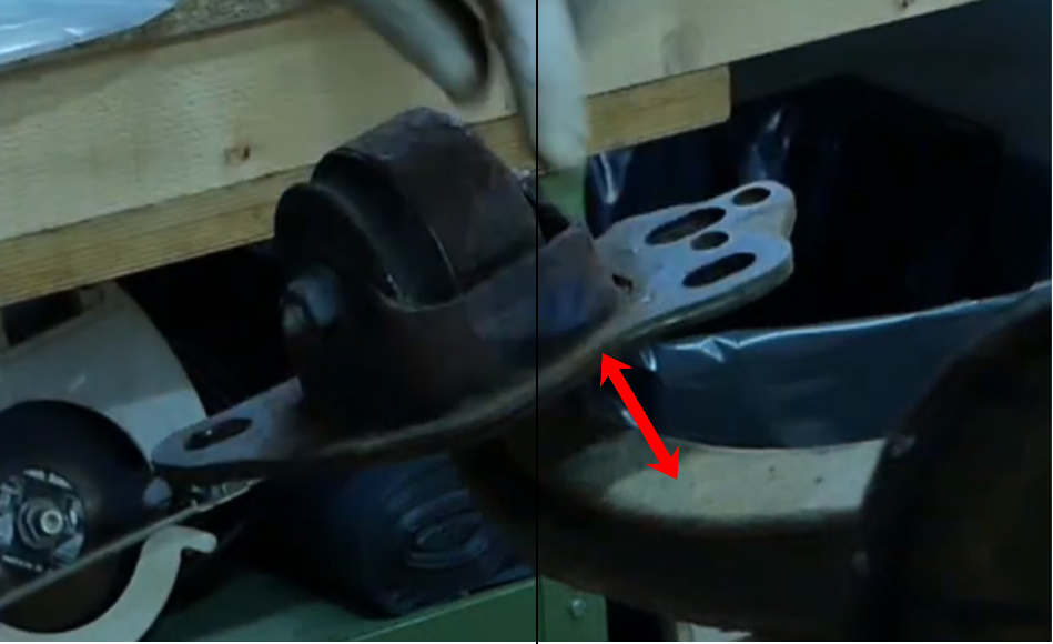

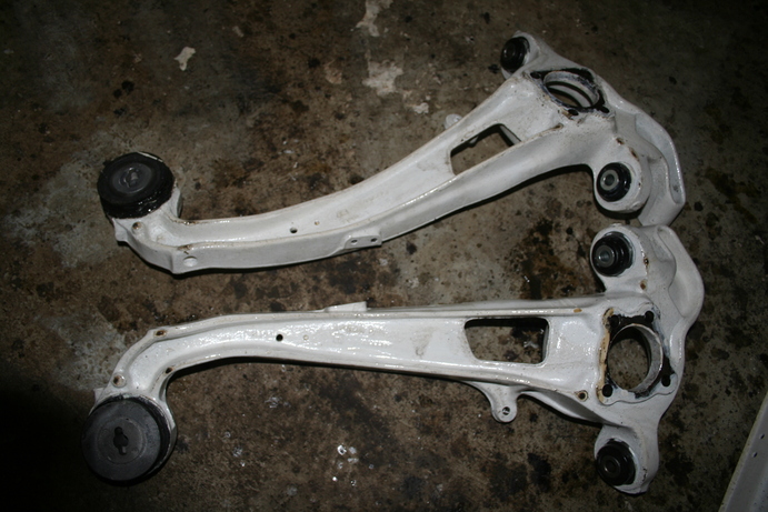

Der Abstand zwischen den Konsolen 4569604 (links) und 4569596 (rechts) und den dazugehörigen Längslenkern sollte man vor der Demontage messen. Das habe ich getan und folgende Daten gemessen:
Abstand links: 32,1 mm
Abstand rechts: 29,4 mm
Auf Michas Schrauberseite hatte er einen Abstand von 38 mm gemessen. Das ist ja ca. 30% mehr als bei mir, und bevor ich die Teile jetzt falsch einbaue, möchte ich hier mal erfragen, ob es dazu weitere Daten bzw. Erfahrungswerte gibt.

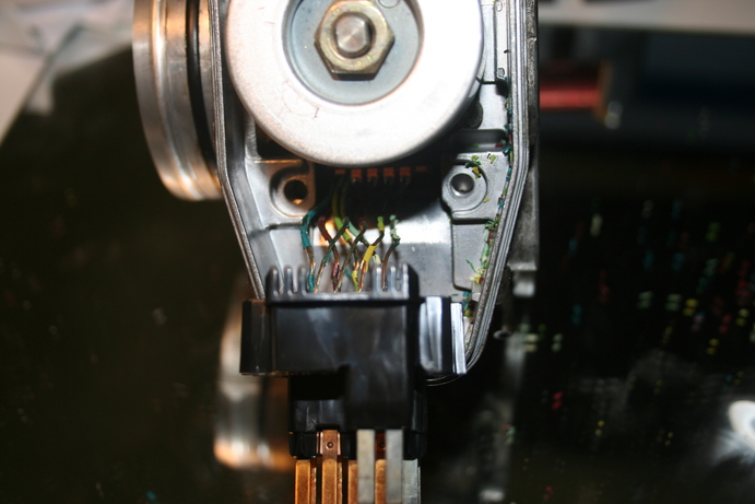

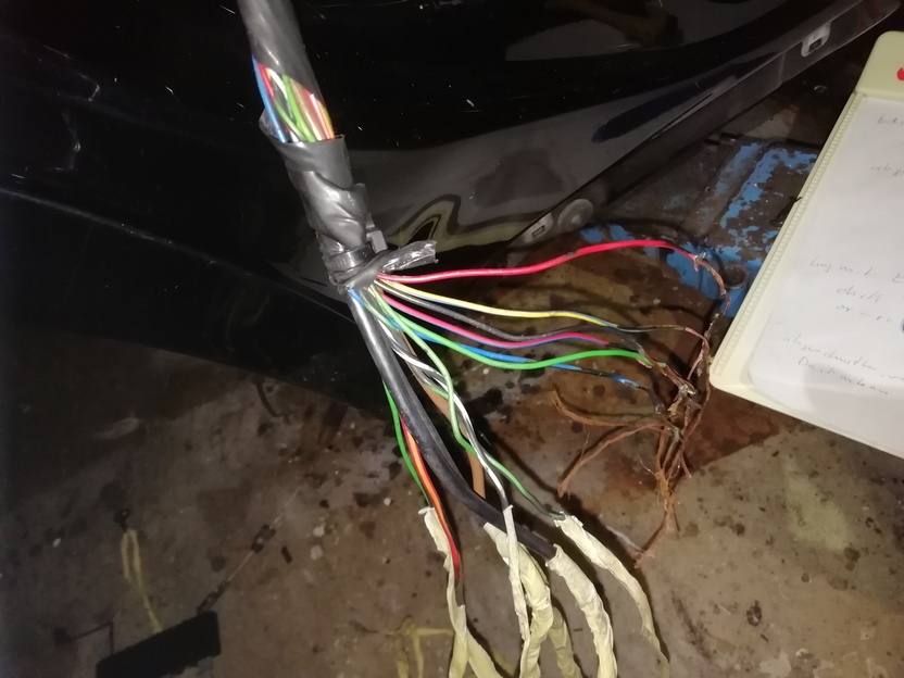

Des Weiteren hatte ich Anfang Januar trotz (offensichtlich nicht genügend intensiver) Überprüfung auf brennbares Material im Kofferraum einen Brand dort initiiert. Dabei ist auch das Kabelbündel auf der rechten Seite hinten verbrannt, also das, das unter anderem zum Antennenverstärker, zum rechten LS neben der Hutablage, zur Dachantenne und zum Öffner des Tankverschlusses geht. Diese genannte Verkabelung habe ich inzwischen wieder reparieren können. Dennoch sind dort noch 6 Kabel mit unbekannter Funktion übrig geblieben. Die Farben sind
rot
grün-gelb
schwarz
blau-rot
blau
grün
Interessanterweise finde ich nichts, wo diese Kabel angeschlossen gewesen sein konnten. Auch im WIS oder im Haynes komme ich nicht weiter. Weiß hier möglicherweise jemand, was das für Kabel sein könnten? Anbei ein Bild dieser Kabel.
Welches Maß hast du genau genommen - ich kann mir das gerade nicht richtig vorstellen.
Und auch nicht, warum, denn eine Achsvermessung ist nach solchen Arbeiten sowieso unumgänglich.
Verbaust du hier originale Gummi- oder PU-Buchsen?
Bei PU-Buchsen muss man darauf achten, dass das Teil mit dem breiteren Kragen nach außen kommt. Andersrum kriegt man die Spur ums Verrecken nicht eingestellt und er frisst die Innenflanken der Reifen im Zeitraffer.
[ATTACH=full]269835[/ATTACH]
Dieses Maß
habe ich genommen. Genauso hat es Micha auf seiner Schrauberseite gemacht, siehe
Minute 13:05 bis 14:00. aus dem auch dieser Screenshot stammt.
Ich habe originale Gummibuchsen von Skandix verbaut. Das Teil muss festgeschraubt werden, bevor es wieder unter den Unterboden geschraubt wird. Wenn es eingebaut ist, kann man an die Verschraubung nicht mehr dran und es würde ständig unter Spannung stehen, wenn es nicht korrekt eingebaut ist.
Man muss es also vor dem Einbau festziehen, und deswegen habe ich mir entsprechend der Empfehlung von Michas Schrauberseite diesen Abstand notiert. Auch im Haynes 4156 steht diese Empfehlung im Abschnitt 10.11 "Rear suspension trailing arm" Nr. 8 und 9. Dass eine Einstellung nach Einbau noch erforderlich ist, ist mir klar.
Ich bin erst am Mondtag wieder in der Werkstatt, weil ich am WE in HH arbeiten muss. Aber bei meinem Teil ist der breitere Kragen auch bei den Original-Gummibuchsen außen.
Ah ja, klar, danke! Man merkt, dass ich an meiner Hinterachse noch nicht viel machen musste. ;-)
Ich würde und werde es machen wie es im WHB steht - außer, das Auto ist tiefergelegt (oder höher - aber das macht ja keiner).
Ich würde und werde es machen wie es im WHB steht ...

Den Längslenker habe ich vor ein paar Tagen zu Borghardt mitgenommen, weil ich dachte, dort könne man mit der SAAB-Montagefixtur 8996753 die Konsole zur Befestigung am Unterboden genau einjustieren. Leider hatten die das Teil dort gar nicht. Also habe ich per Hand die Abstände wie im Bild #64 auf 31 mm eingestellt und alles wieder montiert in der Hoffnung, einen einigermaßen korrekten Wert eingestellt zu haben. Vor dem Ausbau hatte ich folgende Daten gemessen:
Abstand links: 32,1mm
In Michas Schrauberseite war von 38 mm zur Unterkante die Rede, also 7 mm mehr als ich es jetzt eingestellt habe. Die komplette Hinterachse ist jetzt wieder zusammen- und eingebaut, allerdings habe ich die Verschraubungen noch nicht mit dem vorgesehenen Drehmoment festgezogen, weil das Auto nicht auf dem Boden steht und somit die Verschraubungen nicht korrekt festgezogen werden würden. Mal sehen, wie ich dasanstelle, denn momentan steht das Auto weiterhin auf der Hebebühne, da sind die Hinterräder natürlich unbelastet.

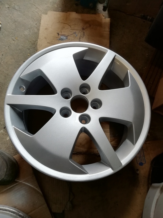

Die Bremsen hinten sind fertig bis auf die Einstellung der Handbremse. Die Hinterachse ist wieder drin, entrostet, kovermiert, lackiert, geowatrolt, mit korrektem Drehmoment festgezogen. Da man das bei stehendem Auto machen soll und ich dann nicht mehr darunter passe, habe ich unter jeweils eine Seite einen robusten Rollwagen gesetzt, darauf einen Wagenheber, die Hebebühne bis knapp vor den Aufnahmeteller des Wagenhebers gefahren, der unter dem unteren Punkt des Federbeins angebracht war, und den Wagenheber dann so hoch gefahren, dass der Abstand zwischen der Unterkante des Kotflügels und der Oberseite der Radnabe 35 cm groß war. Diesen Abstand hatte ich zuvor gemessen, als das Auto mal wirklich auf seinen Rädern stand. Zuerst hob sich das Auto schon beim Abstand von 36 bis 37 cm vom jeweiligen Tragarm der Hebebühne, aber nachdem ich je ein 902-Getriebe auf die Rücksitzbank und in den Kofferraum auf die jeweils betroffene Seite gelegt hatte, ging alles so wie geplant und das vorgesehene Drehmoment konnte aufgebracht werden. Die Radhausschalen hinten sind wieder drin, und von der A-Säule bis zur Anhängerkupplung sollte keine Roststelle mehr zu finden sein.
Die zwei hinteren Felgen, bei denen die Reifen auf der Innenseite bis zur Bankette durch waren, habe ich aufgearbeitet, neu lackiert und zwei neue Reifen aufziehen lassen. Die beiden Reifen von vorne waren noch OK, die lasse ich dann zunächst auf der Hinterachse laufen, um zu sehen, ob nach Achsvermessung und -justage bei Borghardt, die als letztes vor der HU/AU vorgesehen ist, die Reifen danach nicht mehr einseitig abradiert werden.

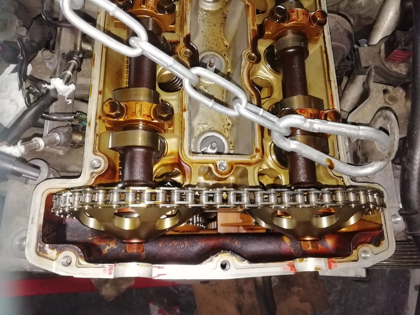

Jetzt also geht es nach vorne zum Motor. Dafür wollte ich zunächst den seinerzeit erworbenen Ersatzmotor mal durchchecken.
Natürlich ist die Drosselklappe morsch. Die habe ich gestern repariert. Pfriemelarbeit.

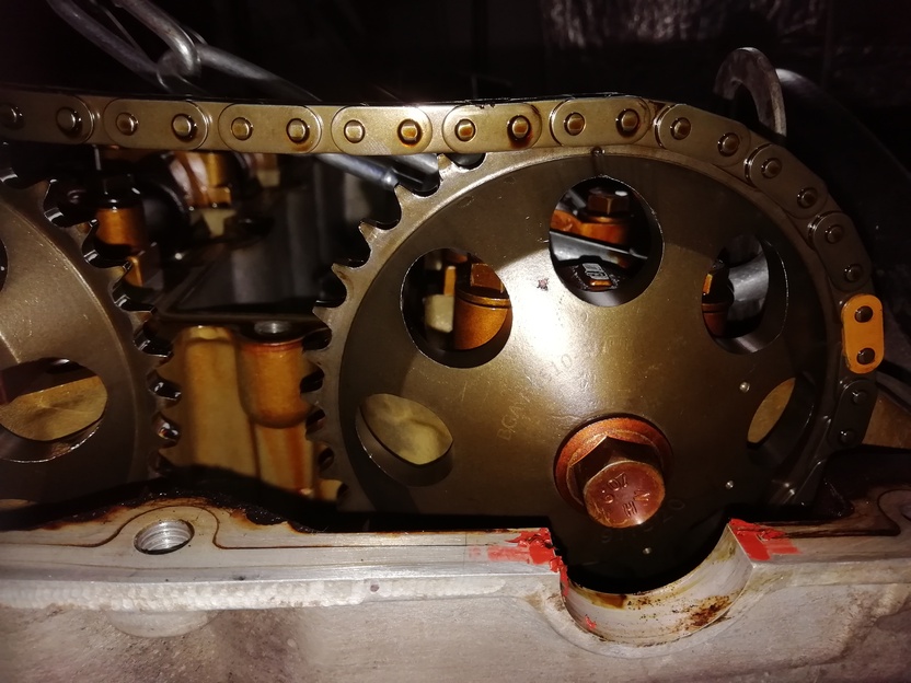

Der Kettenspanner ist um 14 mm ausgefahren. Die Kette und die Zahnräder, auf der sie läuft, sehen IMHO noch sehr gut aus. Da ich mir einen Kettentausch nicht zutraue, werde ich sie drinlassen. Nach meiner Kenntnis sollten es nicht mehr als 18 mm sein, auch wenn im WIS etwas von 15 mm steht. Aber im WIS ist sicherlich noch ein Sicherheitsabstand eingerechnet. Wenn der Kettenspanner also beim Motoralter laut Verkäufer von 180 Mm 14 mm herausgewandert ist, dann sollten sicherlich noch weitere 40 bis 50 Mm drin sein, und da ich noch andere SAABs habe, fahre ich mit dem 9-5 vermutlich nicht mehr als ca. 8 Mm pro Jahr. Demnach wäre ein Kettenwechsel erst in > 5 Jahren erforderlich. Und wenn sie vorher zu lang wird, sollte man es ja hoffentlich hören können. Ich könnte den ausgebauten Motor jetzt zu Borghardt bringen und das dort machen lassen, dann wäre ich aber weitere > 1 k€ los. Der ganze Spaß liegt jetzt schon, wenn ich jede einzelne Kleinigkeit rechne, bei 4719,02 €. Und da kommt sicherlich noch einiges dazu für Sachen wie Klimaanlage befüllen, Achsvermessung und -justage, HU/AU-Gebühren, Einbaubestätigung für die Vialle-Gasanlage, Anmeldung, Nummernschilder etc.

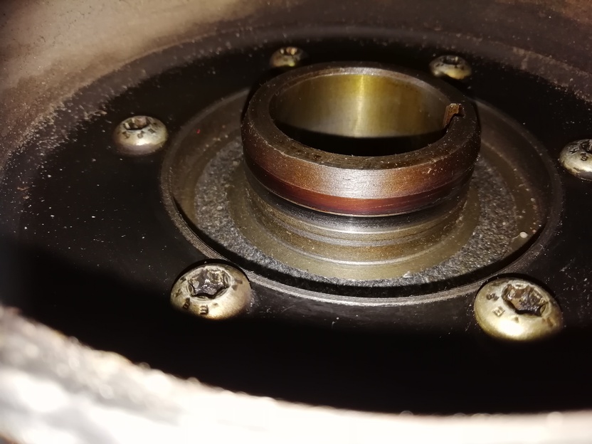

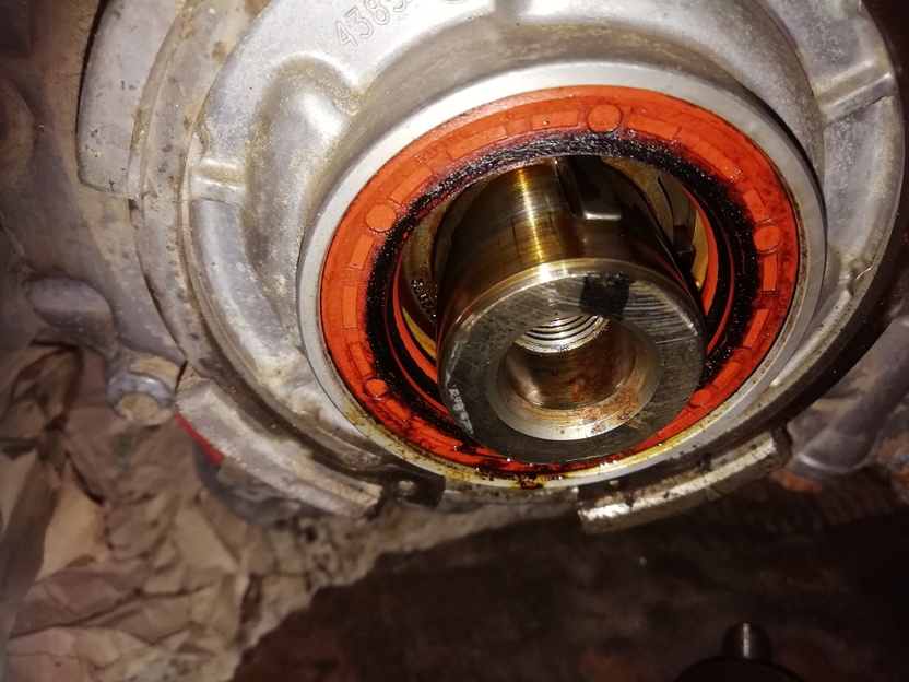

Auf der Antriebsriemenseite war es unten sehr verölt. Nach Ausbau des Schwungrades konnte man auch gut sehen, dass der Wellendichtring dort keine allzu optimale Funktion mehr hatte. Anbei ein Bild der Innenseite des Schwungrades, ist das normal, dass die Oberfläche dort so riefig ist? Oder ist das der Grund für das Versagen des Wellendichtringes? Die Tiefe, in der der im Schwungrad sitzt, habe ich zu 1,7 bis 1,8 mm bestimmt.
IMG_20240417_125034.jpg.be1efce2ce6ccc0870cc03a0c68bf673.jpgIMG_20240417_125022.jpg.704af460e5b91576a42ff999e2adc89e.jpg

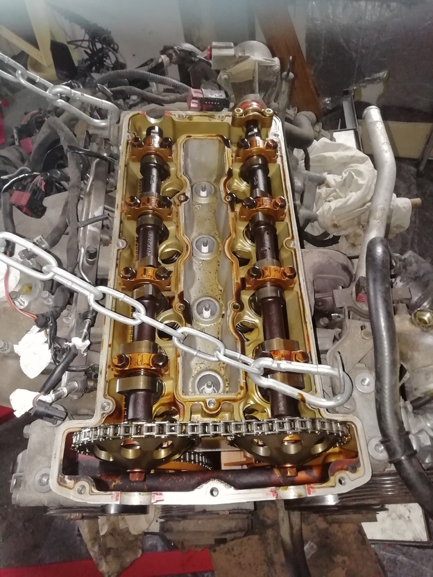

Nach Abnahme des Ventildeckels war ich recht positiv überrascht. Ölschlamm ist nur ganz dünn auf den Oberflächen im Bereich der Steuerkette zu finden. Ansonsten macht der Bereich auf mich einen äußerst sauberen Eindruck. Jetzt muss ich noch die Ölwanne abnehmen und hoffe dort auf die gleiche positive Beobachtung.
IMG_20240417_124125.jpg.368ef7a837cbd249b9352bfc54362d87.jpgIMG_20240417_124230.thumb.jpg.6576109f047ad08354e17da7e89ee5d2.jpgIMG_20240417_124254.jpg.8db184e34e113ee284b7837624547f8a.jpg

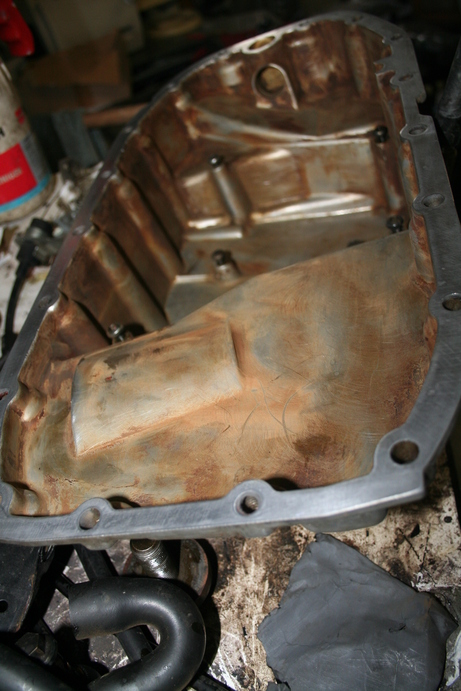

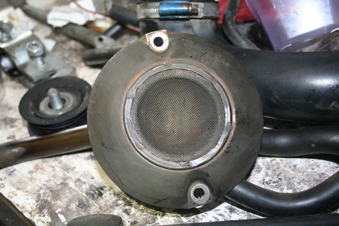

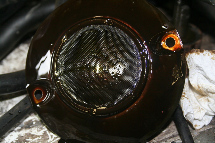

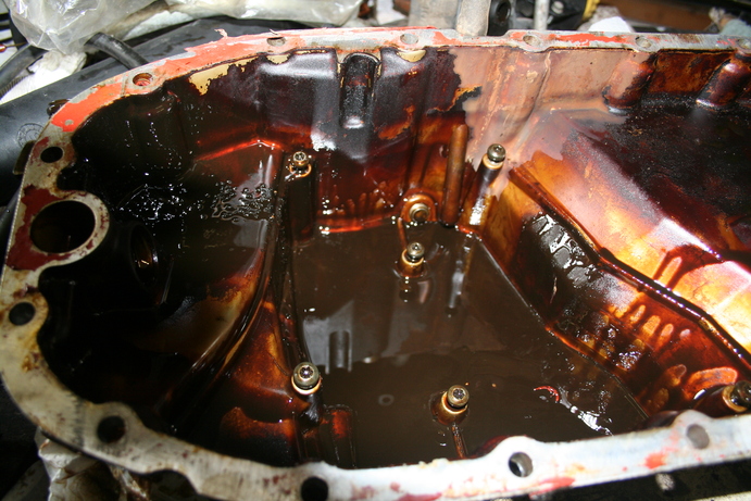

Der nächste Schritt: vom Austauschmotor habe ich gestern die Ölwanne abgebaut. Das Ölsieb sah meiner Meinung nach noch recht gut aus, da habe ich schon schlimmere Bilder gesehen.
Die Ölwanne selber hatte eingen Schmodder, aber IMHO ist da alles noch im Rahmen.
Und so sieht es nach der REinigung aus.
