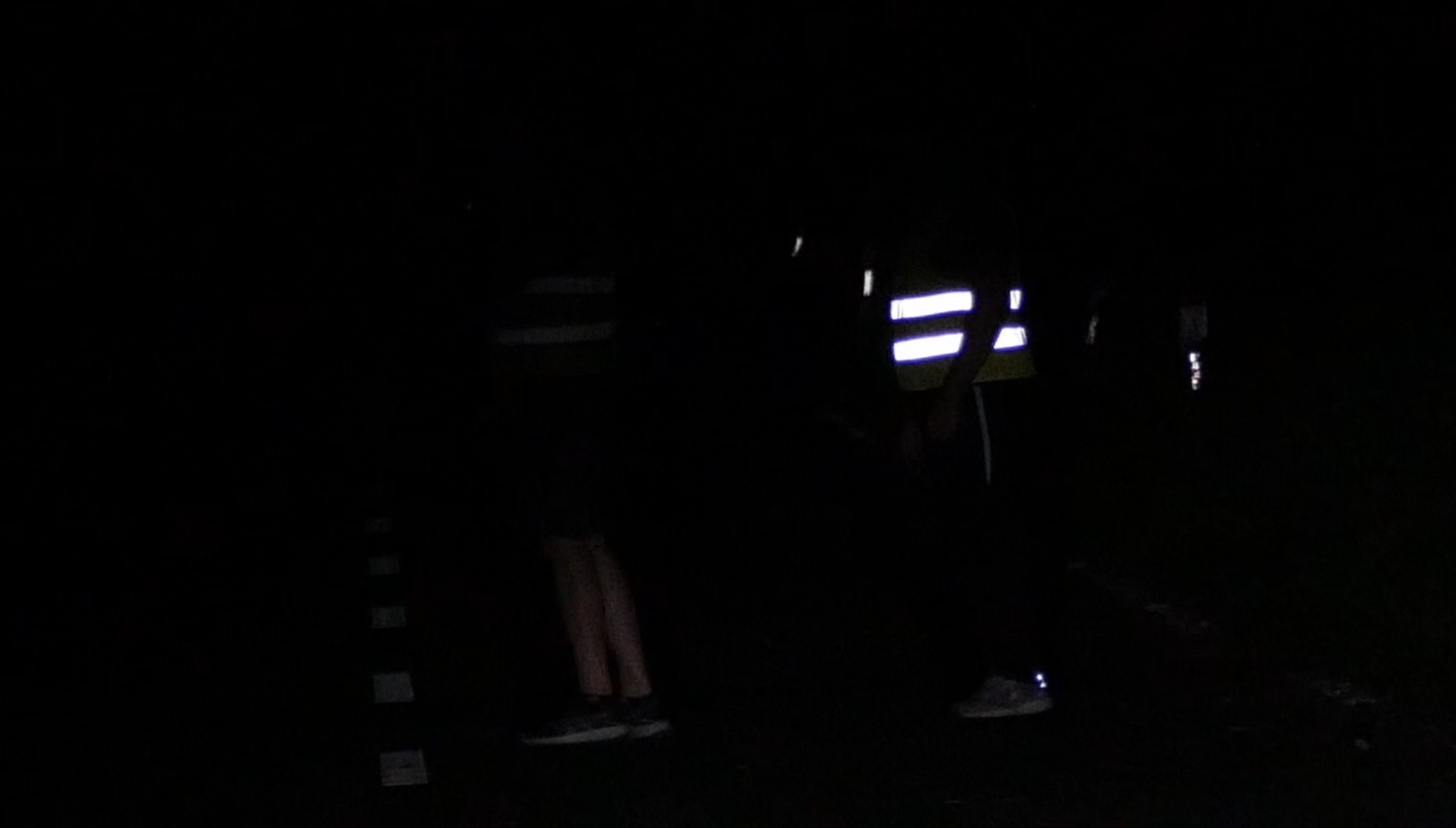

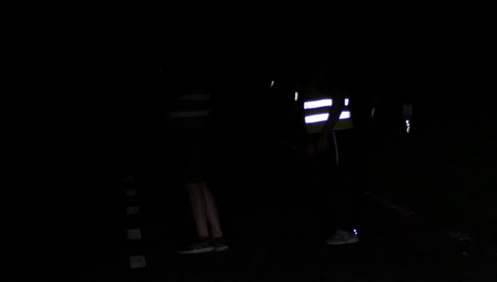

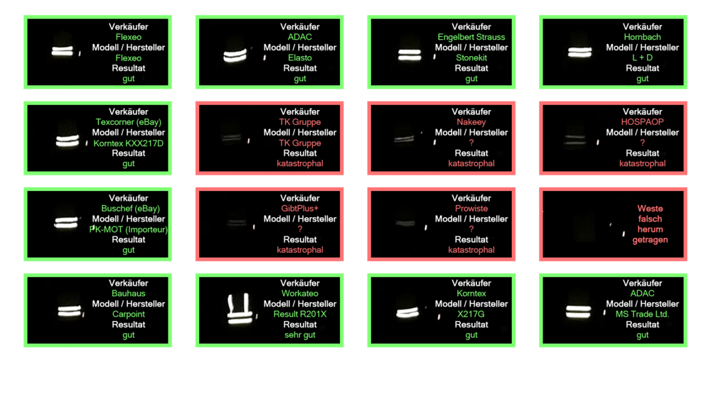

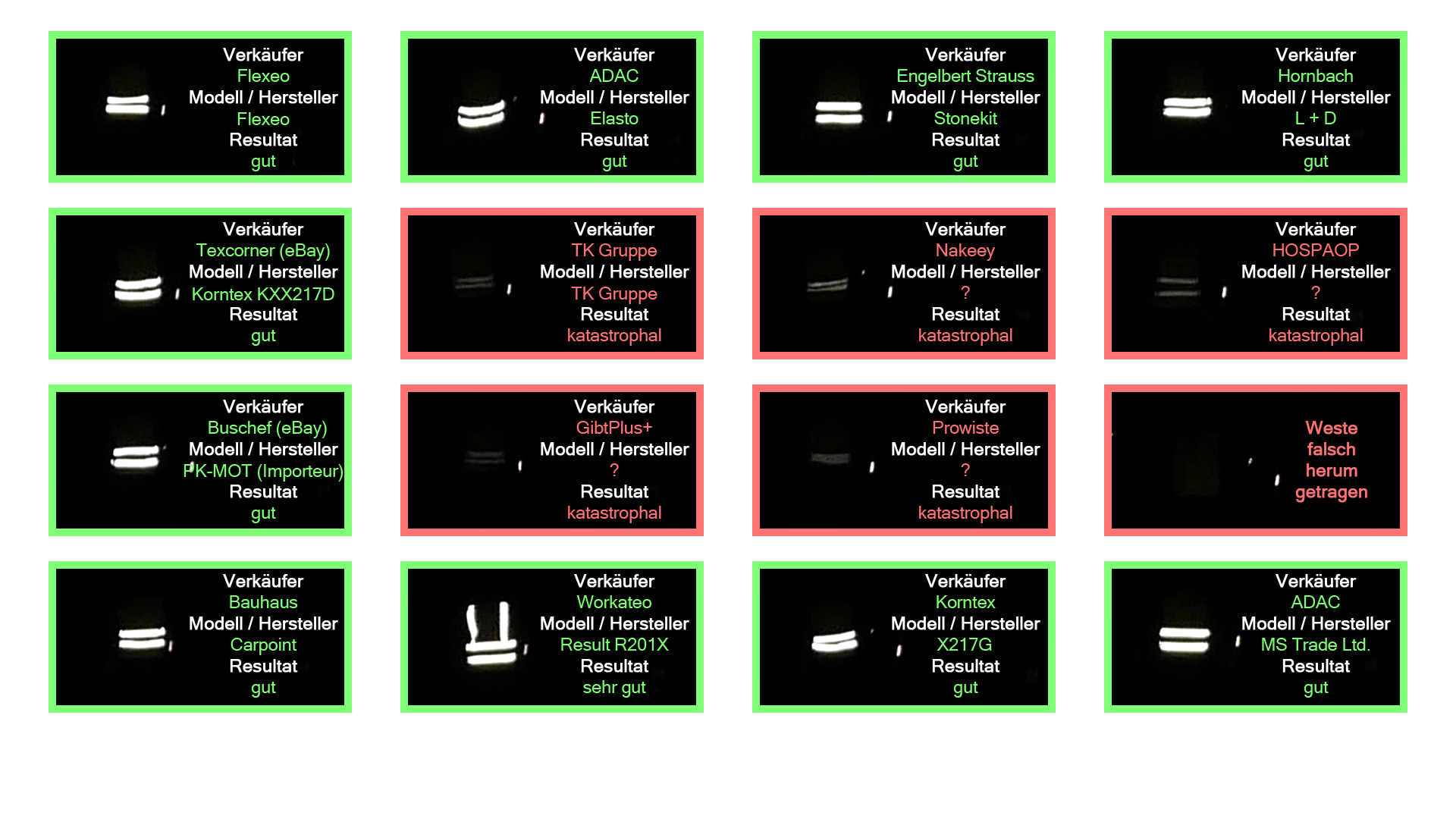

Da Saab-Fahrer garantiert sicherheitsbewusste Autofahrer sind der so wichtige Hinweis:
Kontrolliert Eure Warnwesten hinsichtlich der Reflektionswirkung!
Es befindet sich schlicht katastrophale Qualität auf dem Markt die im Ernstfall lebensgefährlich sein kann.
Eine einfache Anleitung zur Kontrolle eurer eigenen Warnwesten befindet sich auch im Video.
Keine Ausreden. Video gucken und danach SOFORT zum eigenen Auto und nachsehen!

Das muss nix heißen!
Auch in den 00er-Jahren gab es schon nicht reflektierende Warnwesten.
Der ACE hat das in 2006 mal getestet (7 von 10 Westen sind damals durchgefallen) und ich kann das aus Zuschauerzuschriften definitiv ebenfalls bestätigen.
Außerdem ist die EN-Norm von damals schon seit vielen Jahren abgelöst worden!
Ich wäre viel mehr davon ausgegangen, dass die Kontrollinstanzen das Thema mittlerweile mehr auf dem Radar haben sollten. Haben sie aber nicht.

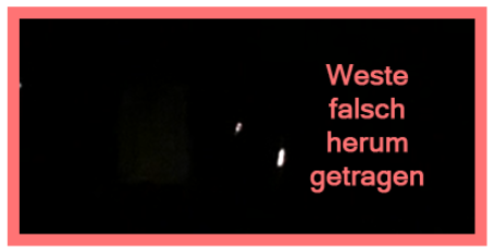

Das gefällt mir am besten!:biggrin:
[ATTACH=full]227533[/ATTACH]
Wohl wahr. Nur wenn ich mir ansehe unter welchem Stress man im Notfall steht, dann fragt sich ob die Teile nicht auf beiden Seiten reflektieren müssten :redface:
Geprüft: Eine von den Vieren an Bord war tatsächlich ärmlich in der Rückstrahlwirkung. Herstellerangabe und Konformitätserklärung fehlen bei dem Ding trotz Originalverpackung; insofern auch ansonsten ein zweifelhaftes Produkt...
Die Kennzeichnung lautet bei allen noch auf alte Ausgaben der EN ISO 20471 (jüngste von 2013). Die Westen unterliegen aber hinsichtlich des Lebensdauer nur einer Beschränkung hinsichtlich der Waschgänge... und eben einem eventuellen Verschleißbild.
