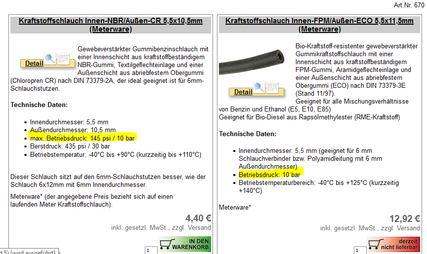

Aber eine Gummileitung wäre wohl ohnehin nicht so gut wenn da ständig Druck drauf ist, nehme ich an.

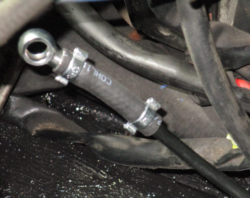

Das sollte bei korrekter Auswahl kein Problem sein.
Ganz willkürliche Auswahl:
Mein 900 8V läuft auch schon Jahre damit bei 5 bar:

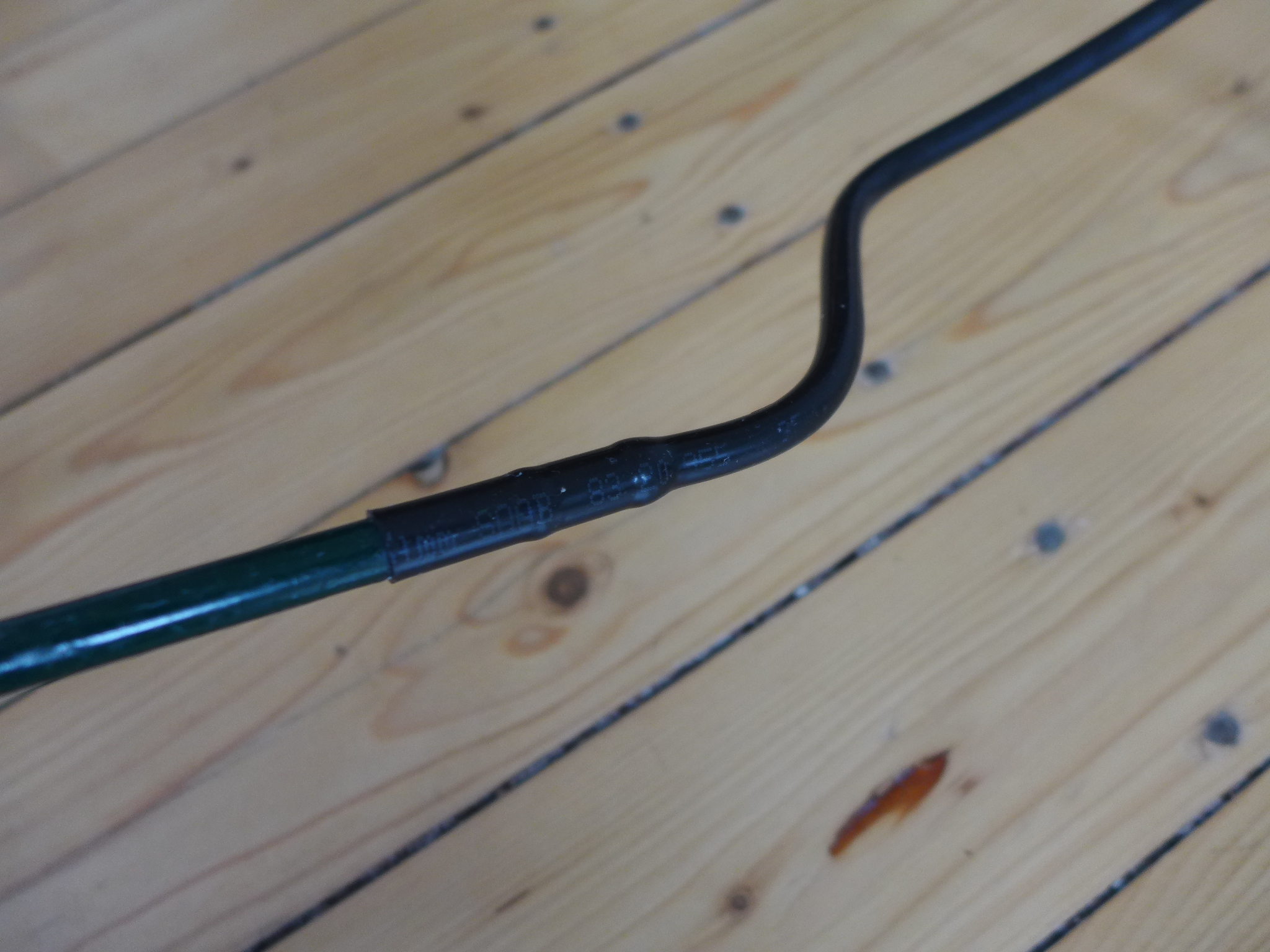

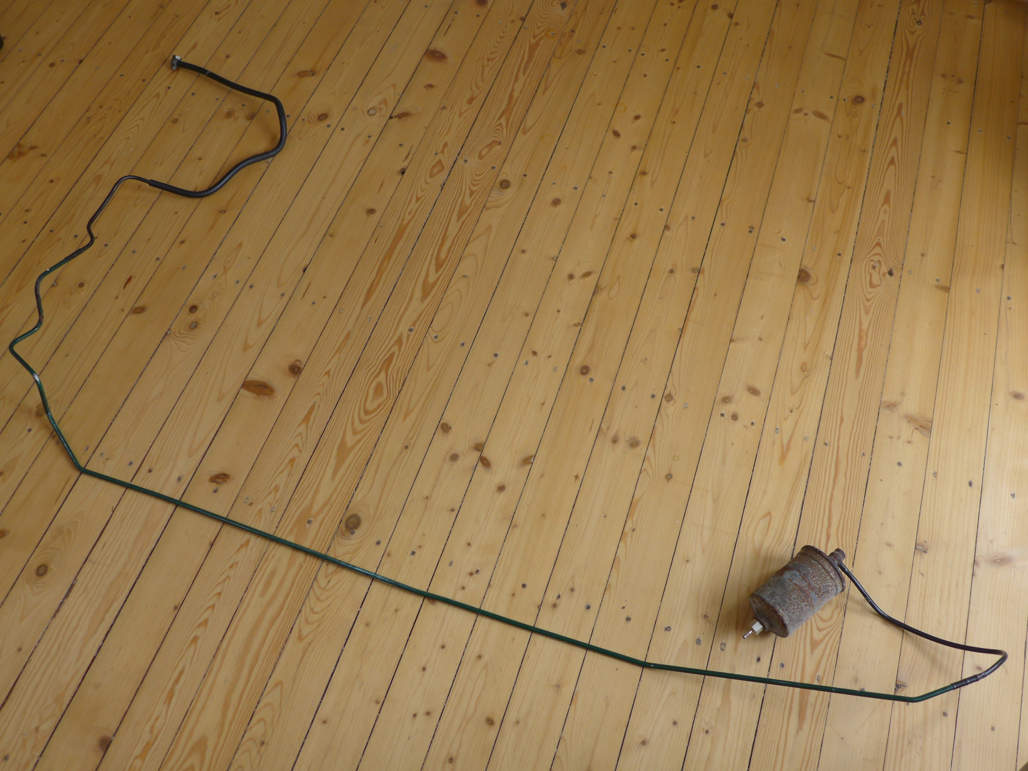

Die Kraftstoffleitung (Druckseite/Hinlauf) vom 9000 ab MJ94 hat in der Mitte ein grün lackiertes Stahlrohr mit 8mm Außendurchmesser. Man kann also einfach die PA-Leitung (7,8mm Außendurchmesser) durch Gummileitung ersetzen und die mit Schellen auf dem Stahlrohr und den Augenschrauben befestigen. Auf dem Stahlrohr gibt es beidseitig je zwei Wulste, zwischen die man die Schellen setzen kann. Sieht man auf dem zweiten Bild. Dann spart man sich das angestückel und die Hülsen. Wegen den vielen Winkeln am Stahlrohr würd ich versuchen das zu behalten. Sonst wird es schwieig das zu befestigen, wenn es gerade PA-Leitung oder Gummi ist. Von der HU mal abgesehen. Die Leitung - bzw. nur das Metallrohr meine ich - ist an Boden und Spritzwand nur in Halter geclipst. Wenn die Schrauben am Filter und am Verteilerrohr ab sind, kann man sie einfach nach unten abnehmen - am eifachsten auf der Hebebühne. Eine Gummileitung hätte dann zwar nicht die schönen Knicke wie die originale PA-Leitung, aber das kann man sicher irgendwo befestigen, so dass es nicht an heißen Teilen anliegt. Hier mal eine ausgebaute Leitung als Anregung. Das Stahlrohr war bei mir durchgerostet und ich wollte es durch Edelstahl oder Kunifer ersetzen und dann als Reserve liegen haben. Aber solange die Ersatzleitung vom Schrott hält. . .
