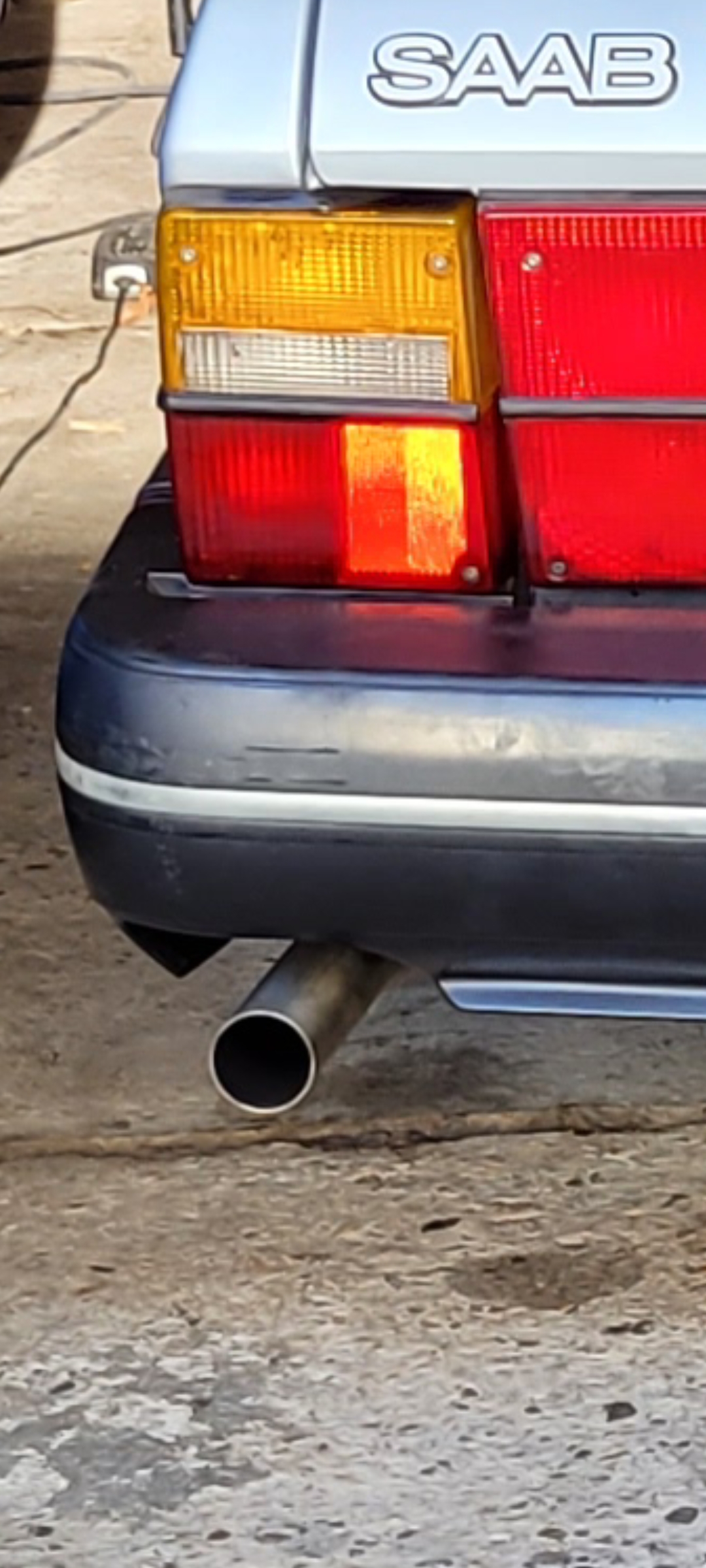

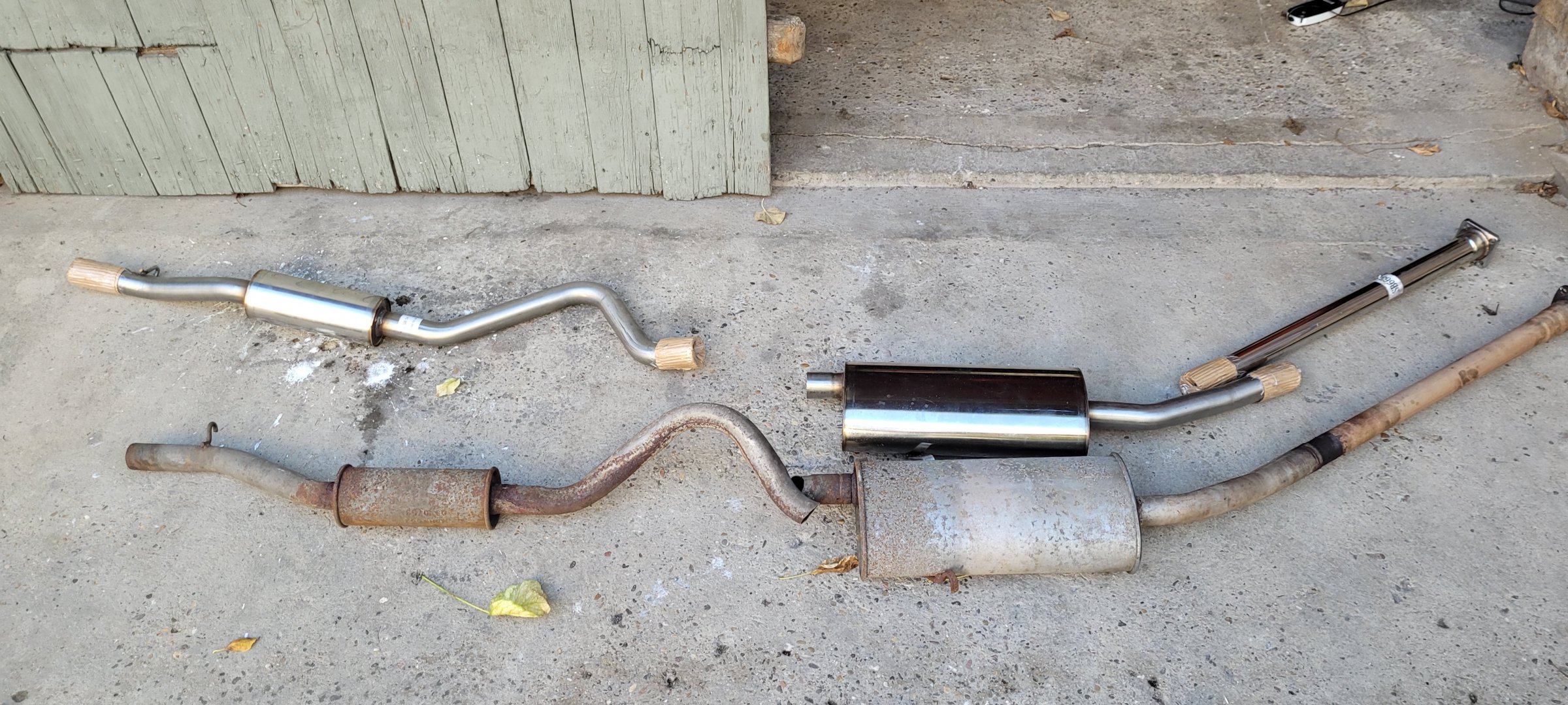

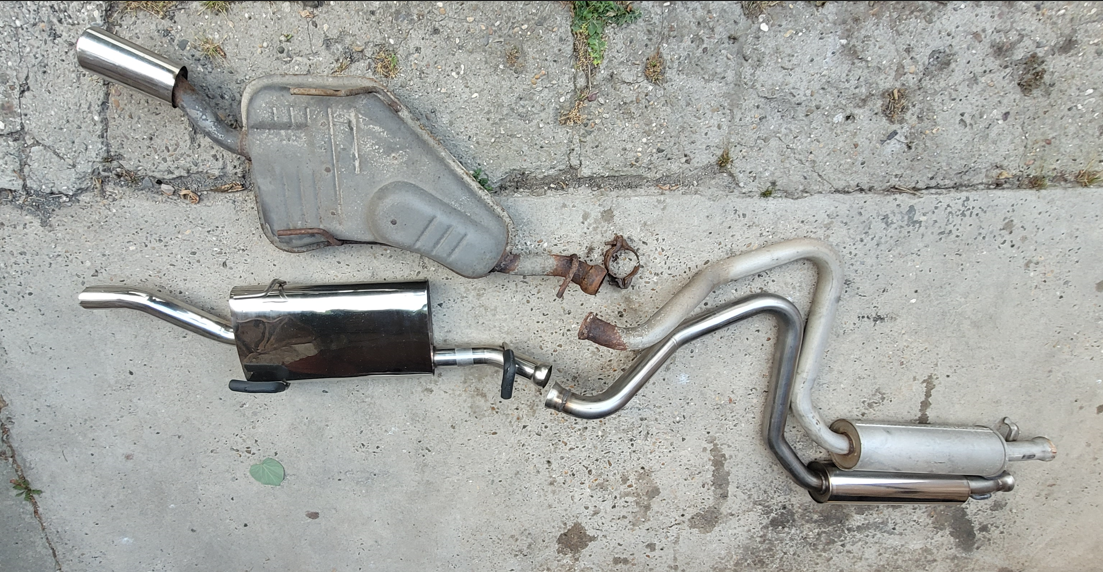

Ich würde keinen Gedanken an die Bastelei mit anderen Dämpfern verschwenden und eine Edelstahlanlage montieren,
viele Alternativen gibt es für den Sauger dabei nicht, beim letzten Projekt (900i16 von 1993) habe ich eine Anlage ab Kat von RakaRör druntergeschraubt, ausnahmsweise mal ohne fummelige Anpassungen und seriennahnem Klang.
So war auch meine Erfahrung, absolut passgenau, mittlerweile seit über 7tkm im Einsatz.

Kann mich der Empfehlung von Klaus nur voll und ganz anschliessen.
... Anlage ab Kat von RakaRör ...
Genau! Mir war nur der Name entfallen, habe diese auch verbaut.
Wobei man in dem Zusammenhang festhalten muss, dass die letzten beiden RakaRör-Anlagen für den 900TU16 Nacharbeit an den Aufhängungen des Topfes erforderlich machten, ansonsten ist die Qualität in Ordnung.
Beim TU16 schwöre ich auch nach wie vor auf die "Müller-Anlage", zumal mit ABE.
Aber bei den TU-losen ist es halt, wie Du schon schriebst:
... viele Alternativen gibt es für den Sauger dabei nicht ...
