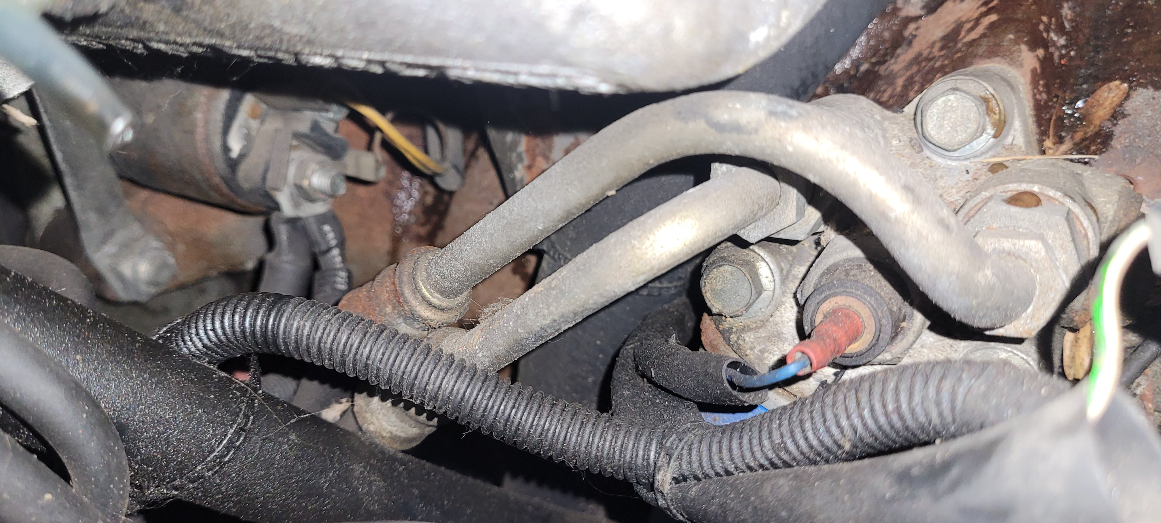

Mir geht es um den Thermostat im Ölkreislauf. Es ist verdammt eng an der Stelle. Am leichtesten wäre es, wenn man die Lichtmaschine kurz wegräumen könnte.
Also ich habe den Ölfilterflansch schon mehrfach ausgebaut indem ich einfach nur ne Kleine 1/4-Ratsche mit Verlängerungen und ggf. Gelenk angesetzt habe. Beim Turbo muß man natürlich vorher noch die Ölkühlerschläuche abschrauben wenn der Flansch ganz raus muß. Die Schrauben vom Flansch sind normalerweise SW12 so aus dem Kopf. Und dann hat man das Ding recht schnell draußen.

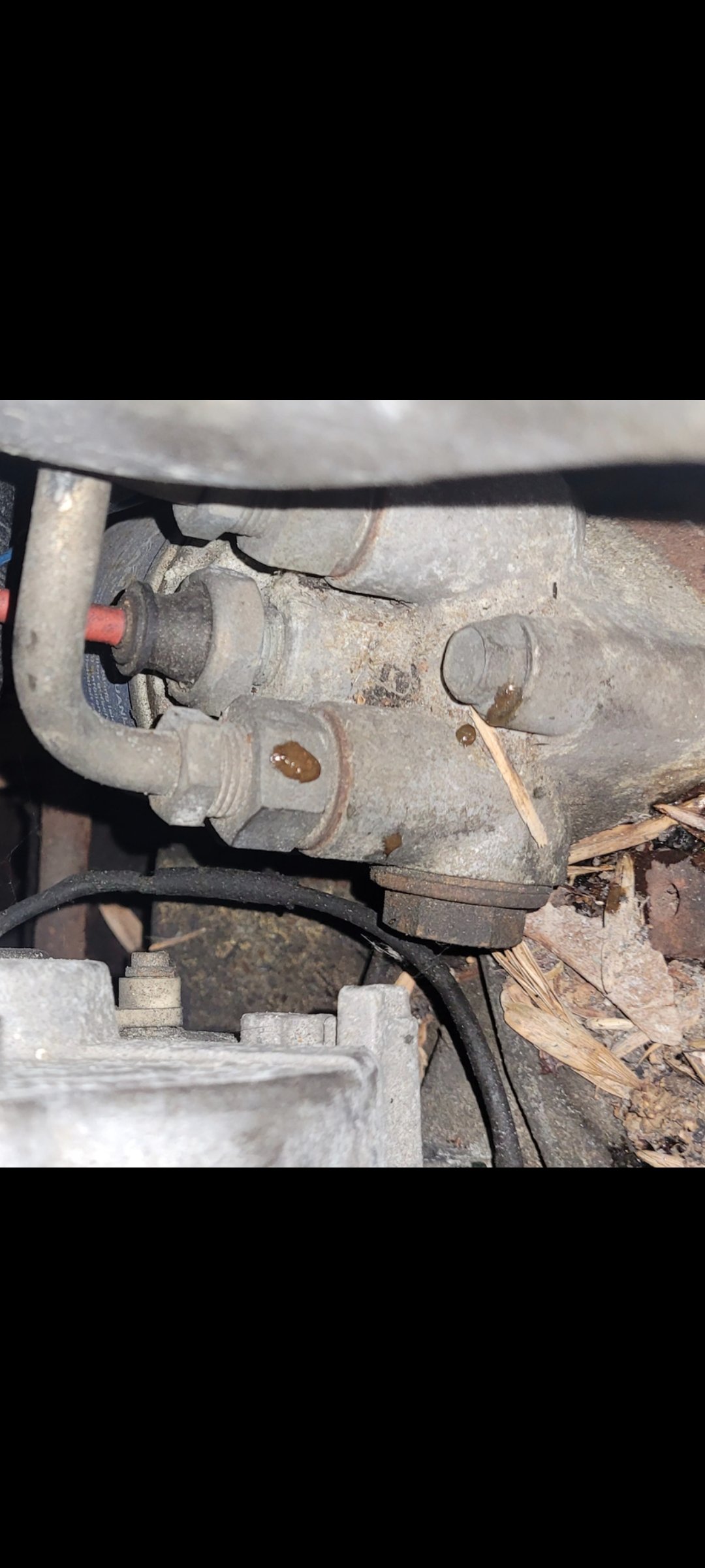

Da war sogar für meine Wurstfinger ausreichend Platz.
[ATTACH type=full" alt="20240221_192554.jpg]280569[/ATTACH]
Auf dem Bild ist der Stopfen, unter welchem sich das Ölthermostat befindet, nicht zu sehen.
Er befindet sich rechts außerhalb des Bildes seitlich im Flansch mit dem Stopfen Richtung Lichtmaschine, etwa auf der Höhe des hier rot isolierten Kontakts für den Öldruckschalter.
