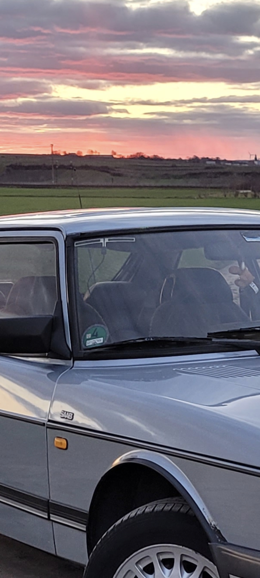

Ohne KLR darf man nicht mehr in die Umweltzone einfahren.
Screenshot_20230926_155452_Gallery.thumb.jpg.2e80efc38016c41867e24a8868229e57.jpg [ATTACH=full]230419[/ATTACH]
Stimmt so in D nicht, auch der 900 mit geregelten KAT erhält die grüne Plakette und darf in die Umweltzone fahren.
Mit KLR bekommt er EURO2 und zahlt weniger Steuer
