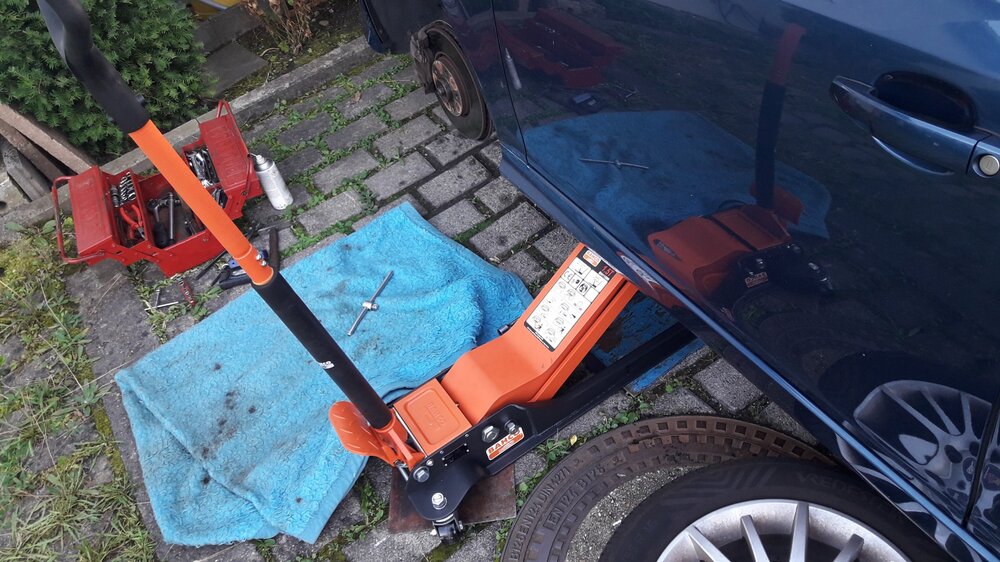

Ich nutze seit ein paar Jahren einen Bahco BH12000. Der kann bis zu 2 Tonnen und ist um Welten besser als die üblichen kleinen Baumarkt-Rangierheber. Ist zwar schwer, aber lässt sich dennoch gut rangieren und Fahrzeuge werden viel sicherer angehoben.

Die erwähnten Wagenheber ähneln sehr denen die ich aus den KFZ-Werkstätten kenne: Schon vom optischen sieht man die "schwere Verarbeitung". Die lassen sich besser dosieren (Speziell beim Ablassen) und sind einfach deutlich stabiler. Knapp 50 kg sind eine Ansage, aber das geht i.O.. Werde mal schauen, mein örtlicher Werkzeugfachmarkt (Zweygart) scheint die auch zu vertreiben - soll er mal ein Angebot machen. Aus den Werkstätten kannte ich bisher Einhell (Sah dem Bahco recht ähnlich) und der andere hat glaub einen von Güde (?).

bin mit dem Bahco-Heber zufrieden, ganz anderes arbeiten damit ;)

Ich habe seit Jahren einen Rangierwagenheber der Marke Güde ist einiges günstiger als Bahco und gleich gut.
