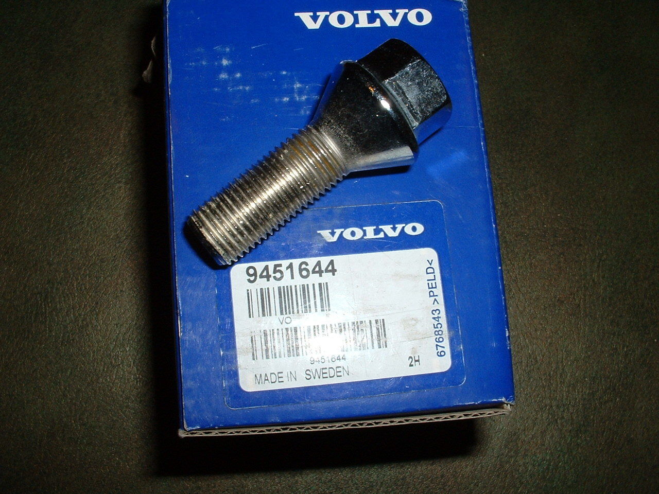

...von Volvo gibt es sehr gute Radschrauben! offenischtlich ein sehr guter Stahl - und verchromt.
Diese habe ich schon oft beim 900er und 9000er montiert. Die Qualität ist der Hammer - auch noch nach 10 Jahren
und mit Schlagschrauber-Benutzung. Zum Gewinde wurde ja schon ausreichend referiert.
Habe selbst nach 30 Jahren nie an einem 900 oder 9000 die Radschrauben erneuern müssen....
Die Qualität ist mehr als gut oder ausreichend
...ich wollte damit nur sagen, das es was richtig gutes und schönes gibt!

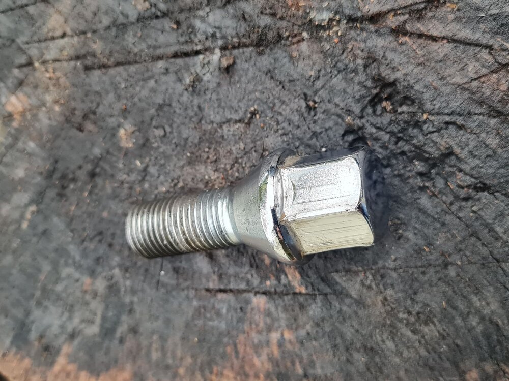

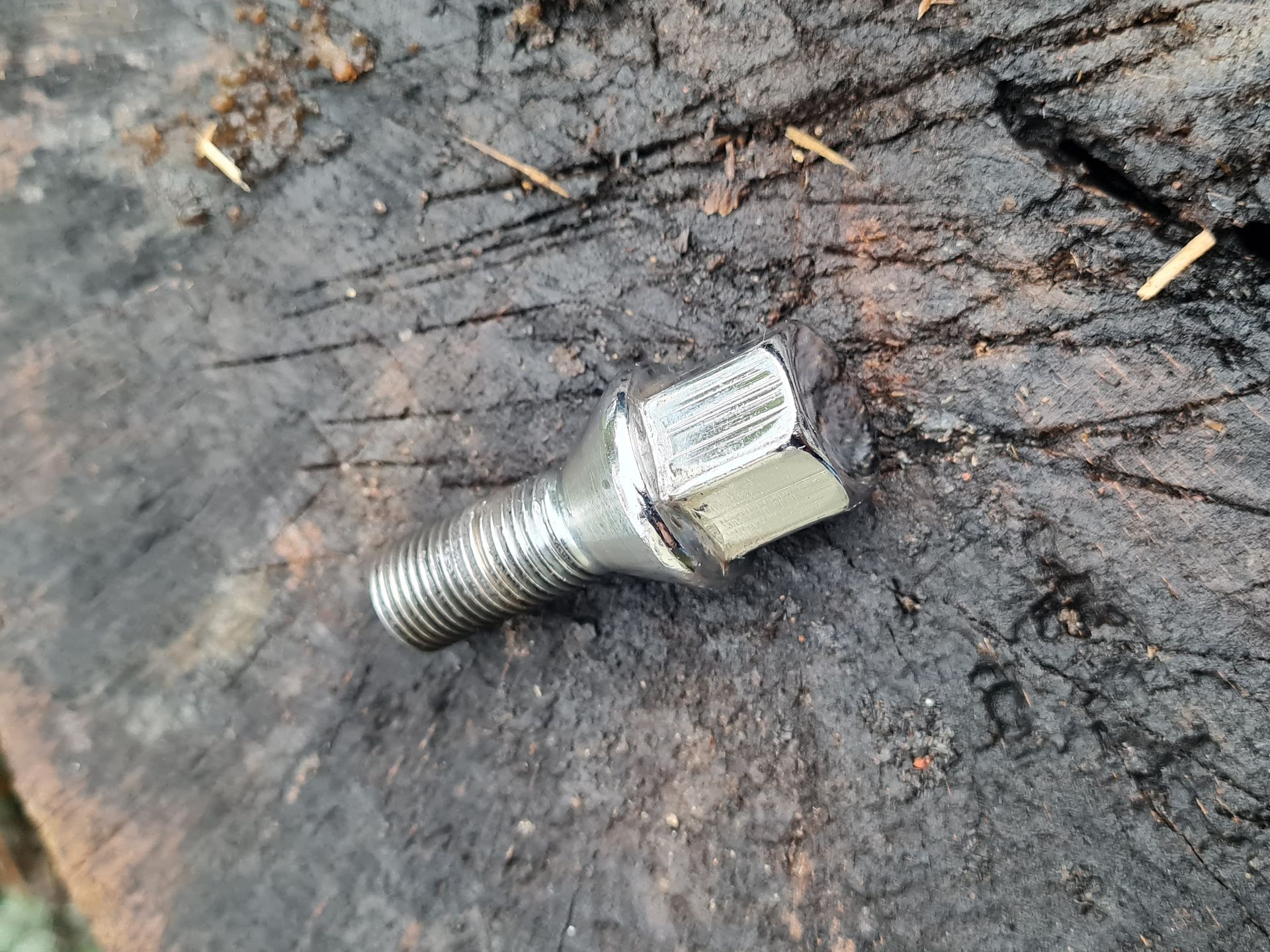

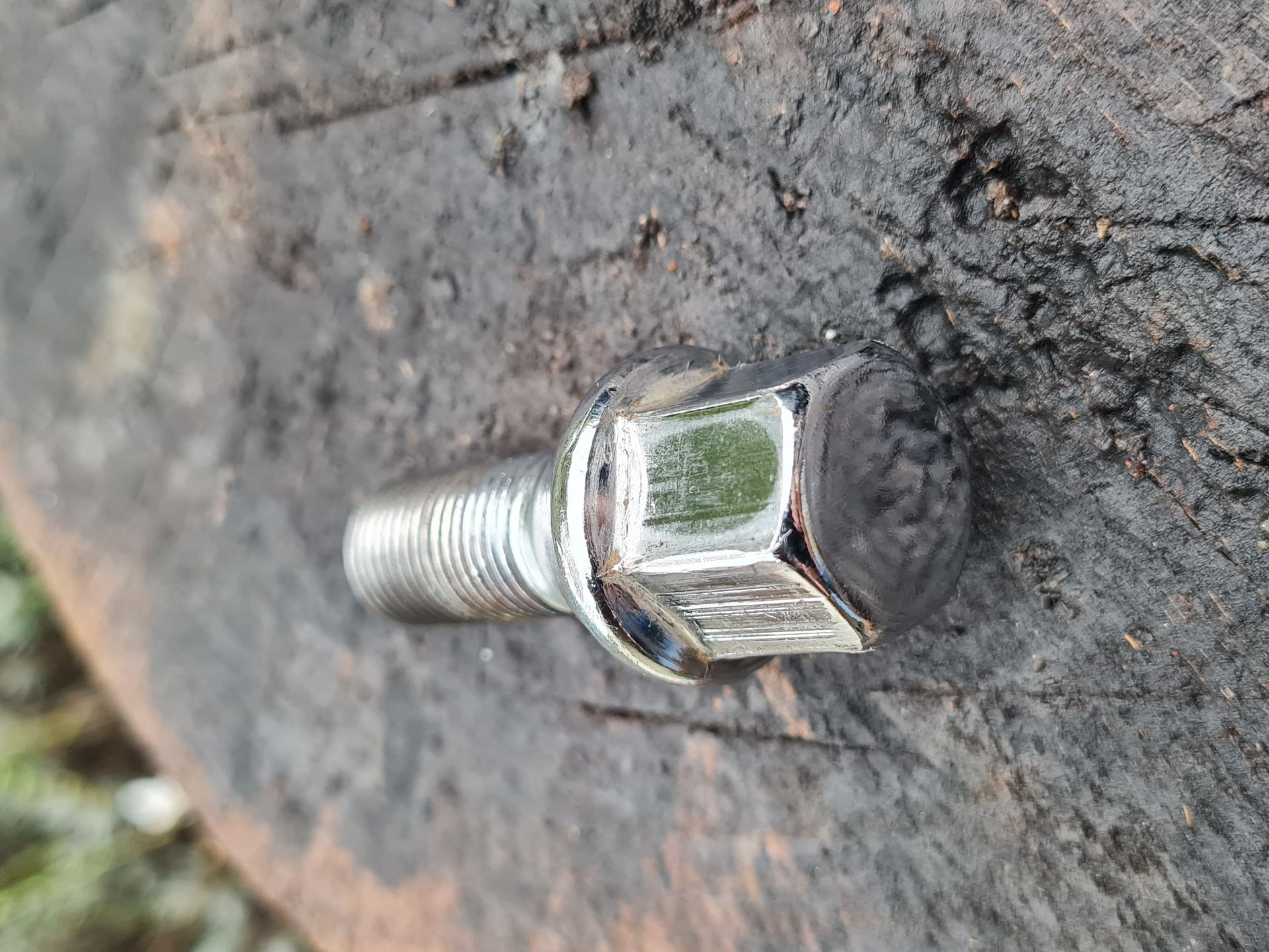

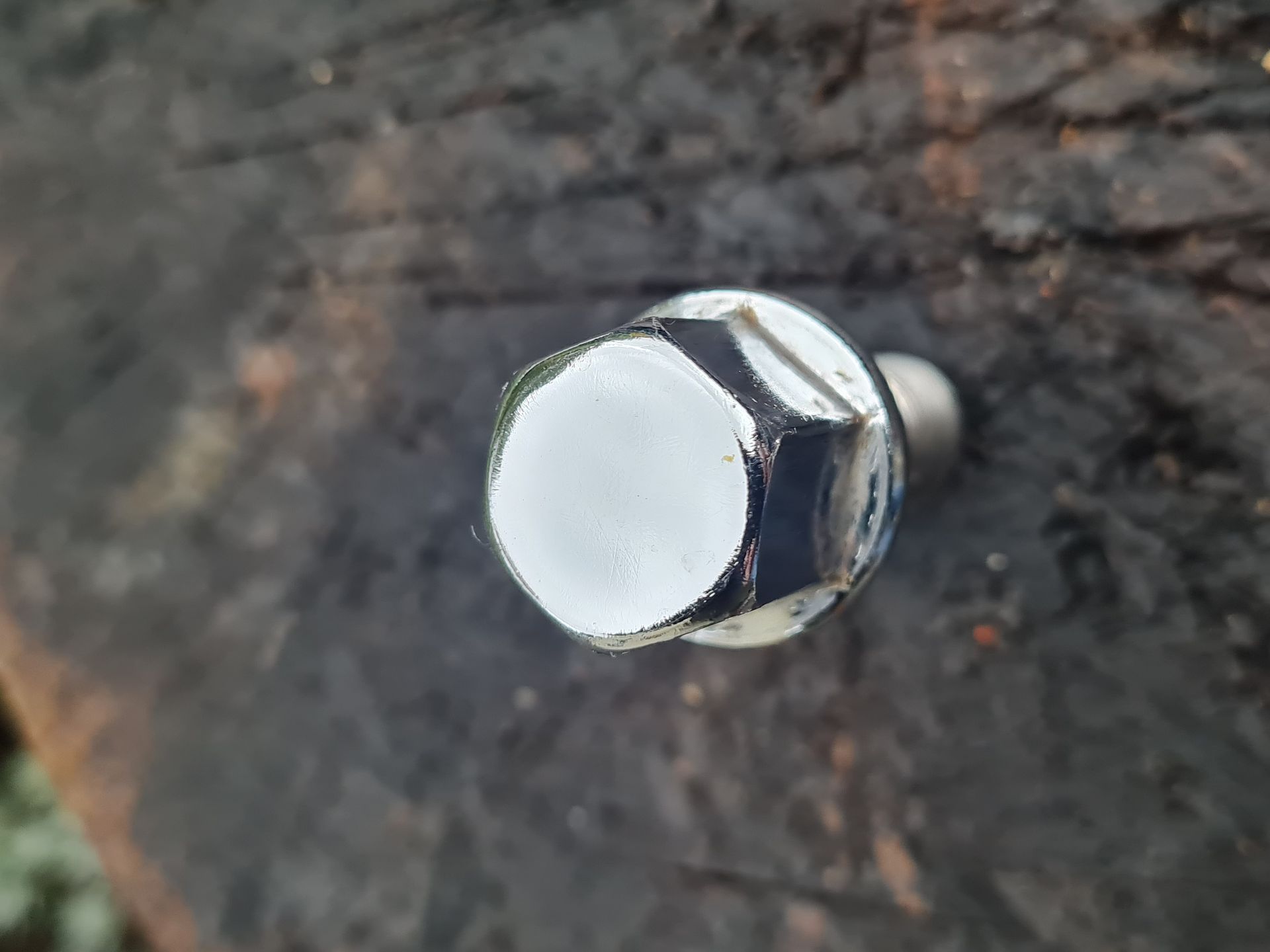

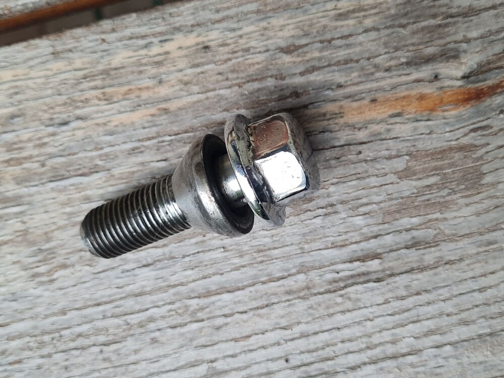

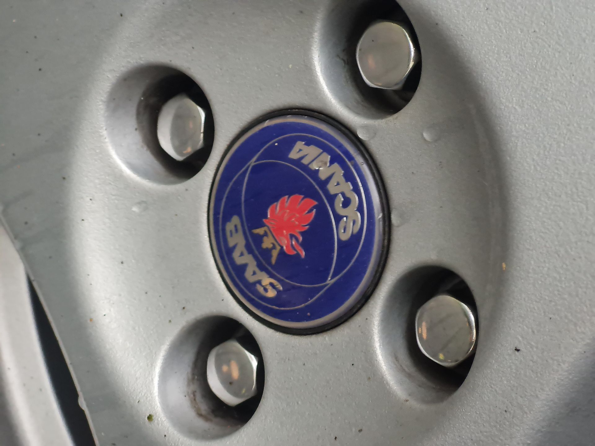

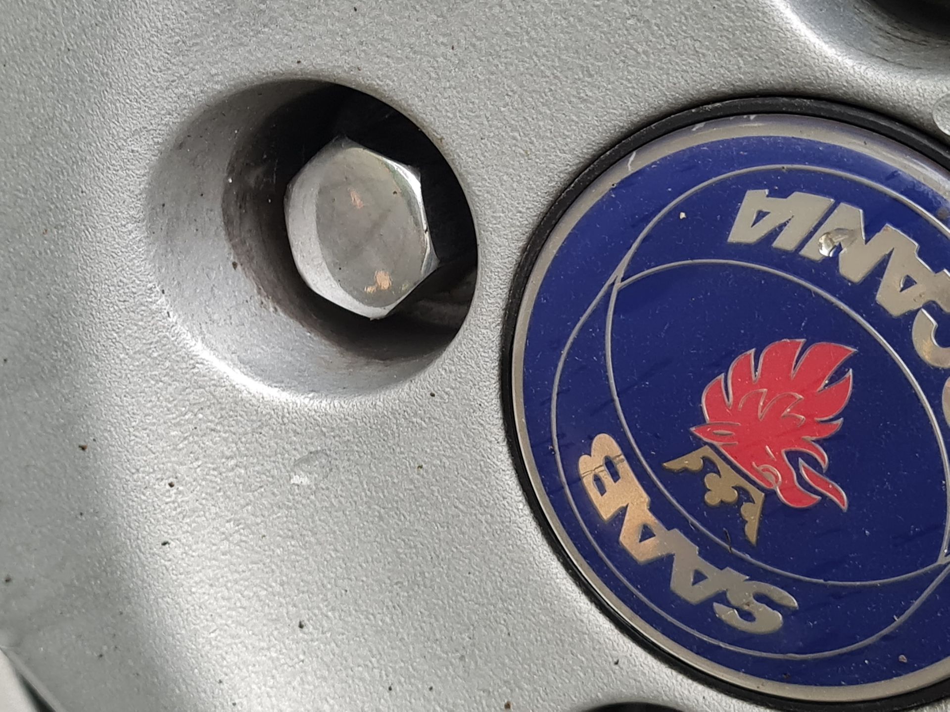

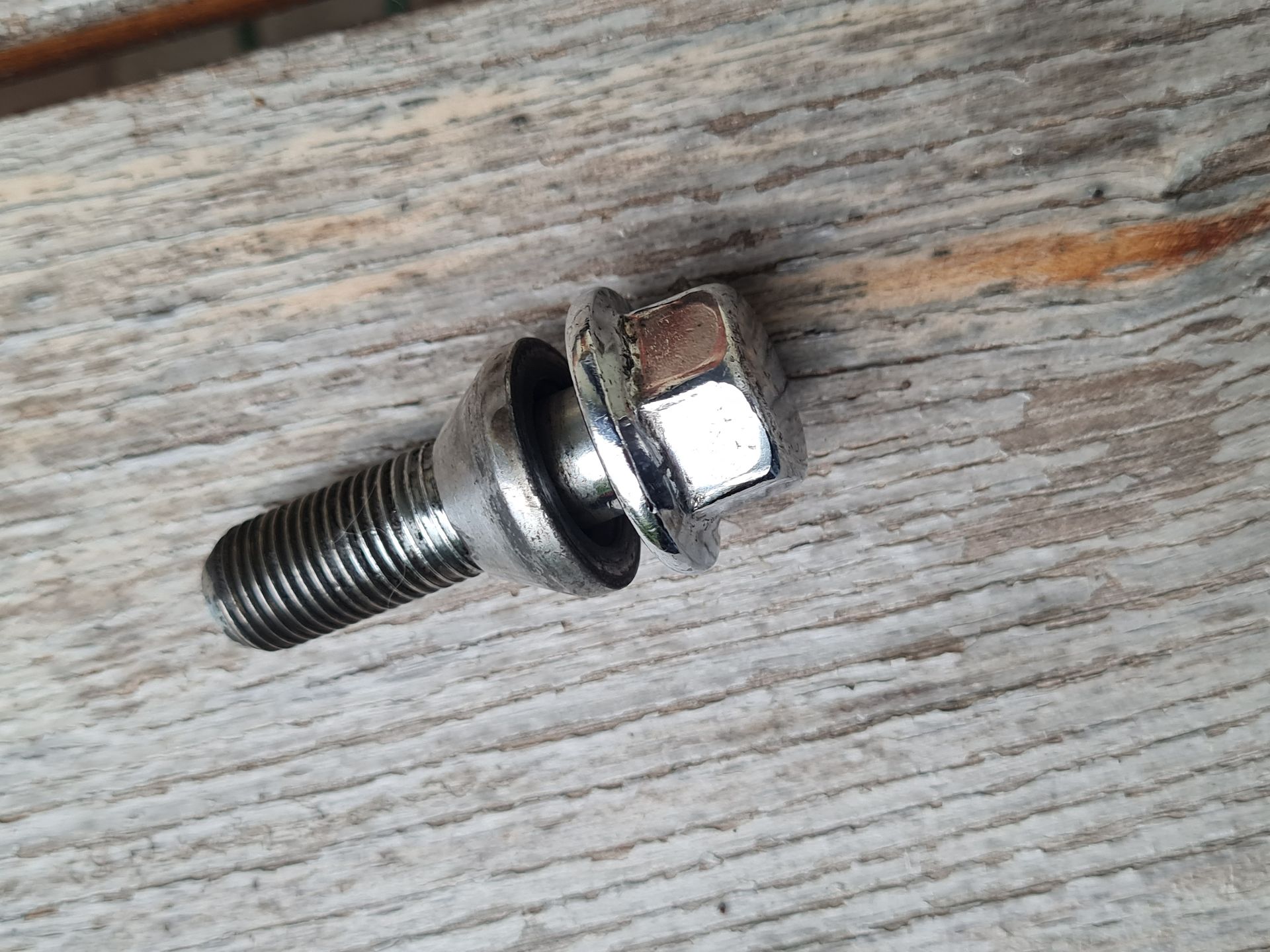

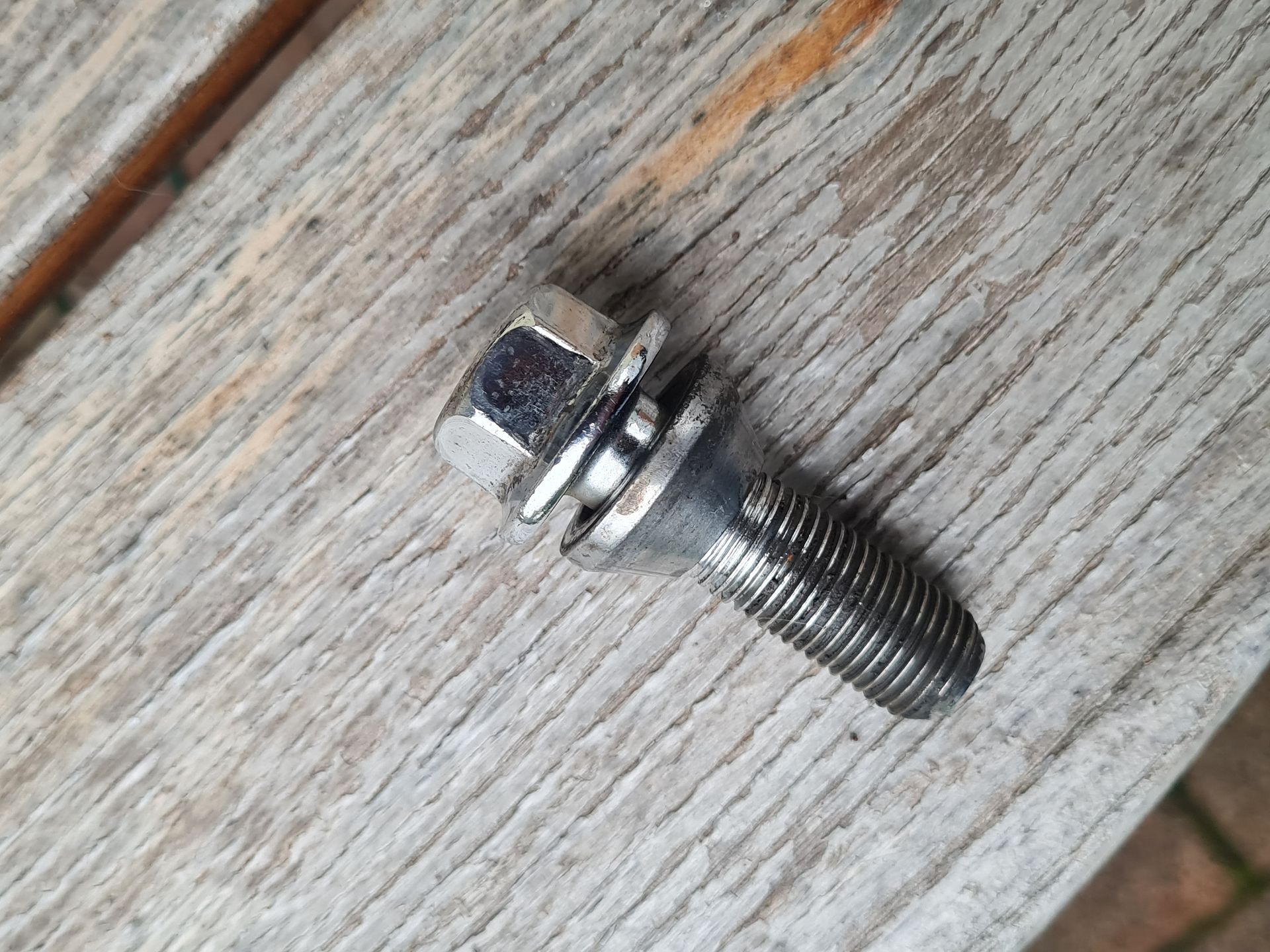

1x mit kurzem Kopf und Beilagscheibe oder mit langem Kopf.
anbei ein paar Fotos. Die Schrauben sind ca. 8 Jahre alt und werden immer mit
dem Schlagschrauber, Drehmomentschlüssel und einer bereits genannten Qualitäts-Nuß bedient.
Sieht gut aus. Welche sind in den Bildern mit Felge drin? Die langen?
PS: hast du passende Teilenummern?
k-20231029_151129.thumb.jpg.9c9e93d3c22dcf45a1b89c9125b5fa8a.jpg die mit dem langen Kopf sind verbaut, die Teilenummern müßte ich raussuchen (1 Verpackung ist noch da/ich muss schauen welche/müssten die mit dem langen Kopf gewesen sein)
den Standard-Murks in mehr oder weniger vergammelt konnte ich nicht mehr sehen - und als ich mal einen ovloV in die Finger bekam und ich die Radschrauben gesehen habe, musste ich die haben ;-)
die Schrauben mit dem kurzen Kopf und Scheiben fahren wir mit 17", da die Schraube da mehr zu sehen ist und durch den kürzeren Kopf nicht so ins Auge sticht.
Bearbeitet von saab-since-1988

[ATTACH]231635[/ATTACH] die mit dem langen Kopf sind verbaut, die Teilenummern müßte ich raussuchen (1 Verpackung ist noch da/ich muss schauen welche/müssten die mit dem langen Kopf gewesen sein)
Zumindest findet sich unter der Teilenummer von Deiner Schachtel bei ebay in Bild mit dem Bolzen
Waren die das in der abgebildeten 4-Loch-Felge ..?
muss ich nochmal schauen, der kopf kommt mir kürzer vor,
...auf jeden Fall ist das Material besser und es gibt keinen Rost-Stress mehr,
...und mir gefällt die Optik - sieht sauber aus.
