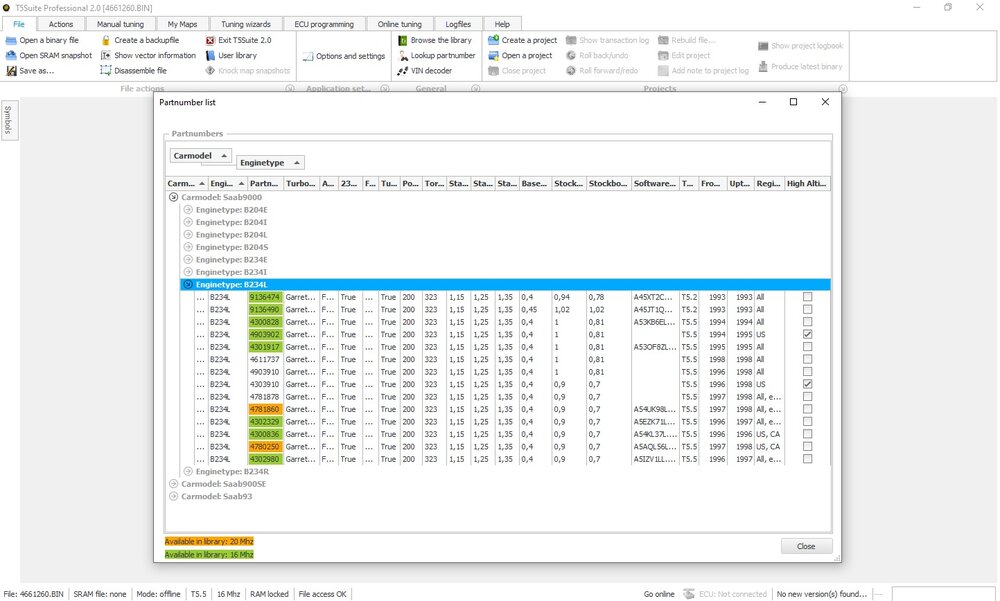

...Die Frage nach der Taktfrequenz der ECU kommt ja in der Trionicsuite beim Flashen. Mangels Information zur tatsächlichen Taktfrequenz der vorliegenden ECU habe ich immer zufällig gewählt...
Die Taktung läßt sich in der Suite genau bestimmen, siehe Bild. Sonst reicht ein Blick auf die Platine. Die CPU und die beiden Speicherbausteine haben in der Bezeichnung die Taktung drin. (-16 oder -20 am Ende).
