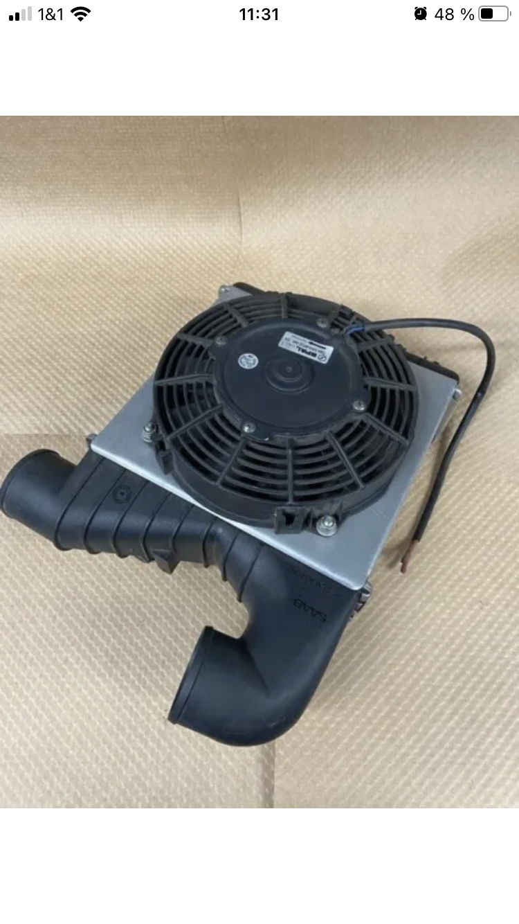

Moin zusammen,
wie wäre es denn mit der im Bild zu sehenden Option?
Ist aus einer Anzeige bei eBay aus den USA. Die Idee finde ich gar nicht mal so verkehrt, wobei hier wohl Platz beim Luftfilterkasten geschaffen werden muss. Außer man nutzt nicht den saugenden Lüfter sondern verbaut einen blasenden vor dem LLK.
Hat jemand mit sowas Erfahrung?
Beim 8V wohl keine Option...
Und vorne sehe ich da auch nicht wirklich eine Möglichkeit...
Warum nicht. Es gibt Fahrzeuge wo der LLK unvorteilhaft positioniert wurde und serienmäßig ein Lüfter montiert ist. Mitsubishi wenn ich mich recht erinnere hat das so gemacht.
Ob man dort allerdings Platz hat weiß ich nicht. Allerdings sollte man bedenken: Wenn dort kein Platz ist, wie soll da Luft für die Kühlung hin gelangen?

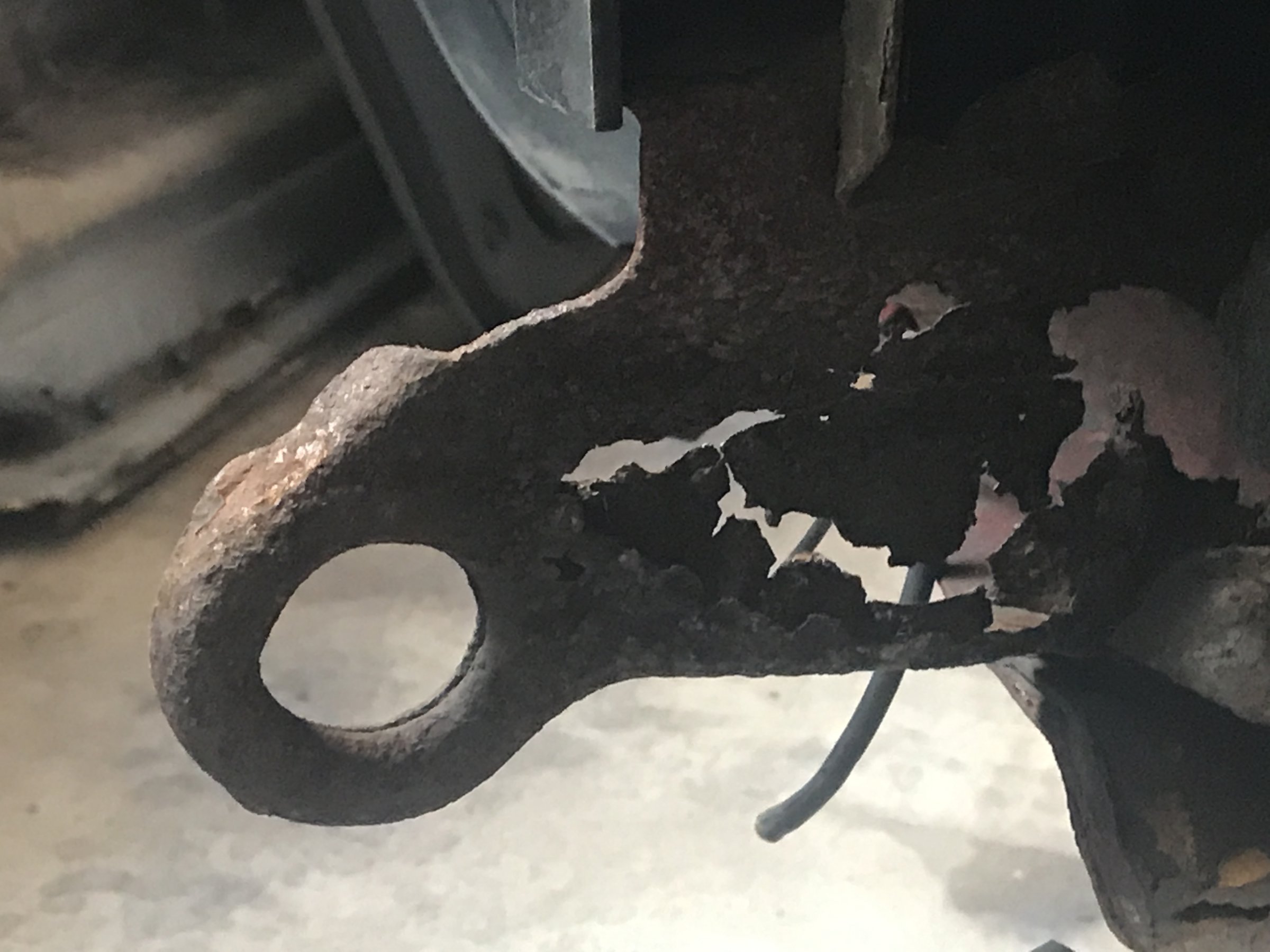

Mir war nicht bekannt, an welchem Bauteil der Karosserie sich die Abschleppösen befinden. Gehe ich recht in der Annahme, dass es sich um dieses hier handelt?
Die original vordere Abschleppösen auf dem Schlossträger sind effektiv zu schwach gegenüber der eigentlich robusten Karosserie des 901er. Musste letztes und dieses Jahr (leider) mehrere 901er im Schrottzustand definitiv ausschlachten, wobei von 7 Schlossträger effektiv nur einer intakt war!!! Bei 2 stark beschädigte Abschleppösen am Schlossträger wurde sogar der Frontspolier aufgerissen; wenn ich sowas sehe, dann lasse ich diese Schlossträgerösen lieber ausser Betrieb und schleppe den 901er an der Hebeplatte unter dem Motor, sofern sich daneben keine US Abschleppöse befindet.
Ein klarer Schwachpunkt der bei den CA und US Versionen von einem oder gar zwei zusätzliche Abschleppösen jeweils seitlich unter der Motorplatte (unterhalb der Oelwanne) ersetzt wurde. Diese Thema hatten wir schon in der Vergangenheit, hatte dazu auch Mal ein Bild vorgestellt (leider hab ich keines mehr zur Hand).

Die "US-Abschleppösen" sind von der Abschleppgeometrie und der Erreichbarkeit eher ungünstig. So hab ich denn auf irgendeinem Lehrgang mal nachgefragt. Antwort : Diese Ösen dienen ausschließlich zur Befestigung auf dem Schiff, wenn´s über den Atlantik geht. (da stimmt dann auch die Geometrie wieder )
Du hast immer lustige Geschichten im Angebot :-)
Alle Kat.Versionen die 1983-85 (z.T auch welche 1986, wobei daraufhin kam die offizielle CH-Homologation) die in der Schweiz eingeführt wurden, kamen aus der CA-Produktion und waren mit diesen Ösen ausgestattet.
absolut verständlich und gebe Dir Recht, diese sind effektiv schlecht erreichbar, aber wiederstandsfähiger als jene des Schlossträgers, deswegen waren wir damals froh, bei allfälligem Abschleppen diese an zu treffen, denn welche Kundenklage von schräggestellten Abschleppösen bei Steilschnauzern, die im Frontspoiler drückten, mag ich mich noch gut erinnern.
Das war der Grund? Interssant zu wissen, und schlussendlich absolut logisch, denn diese Neufahrzeuge mussten schadenslos befestigt werden! Hab was neues gelernt, danke Horst.
D.h. habe unbewusst in der Vergangenheit mehrere solcher Befestigungsösen demontiert und unwissentlich bei Seite gelegt, um diese später als Abschleppöse wiederzuverwenden, vorallem auf jenen Modellen die noch kein Steinschlagschutzblech unter der Oelwanne hatten, da mir jene des Schlossträgers zu schwach vorkamen. Wobei bei uns aus Gewohnheit nie wieder die Schlossträgeröse verwendet wurde, sondern sicherheitshalber die Schlaufe des Abschleppseils nur noch am unteren Träger befestigt.
Ich habe diese Befestigungsösen auch an meinem Fahrzeug montiert. Die (wenn überhaupt) paar Male die man diese Ösen zum abgeschleppt werden verwenden muss, wird man es auch verkraften dort einen Abschlepphaken anzubringen. Im schlimmsten Fall hat man ein dreckiges Knie und muss einen Ärmel hochkrempeln.
Und zum Verzurren sind die sehr gut geeignet.

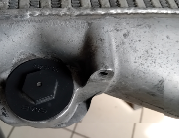

Hallo zusammen,
Ich bin neu im Forum. Bitte entschuldigen Sie etwaige Sprachprobleme, da ich Franzose bin
und einen Übersetzer zum Schreiben von Nachrichten benutze.
ich diesen sehr interessanten LLK-Beitrag gelesen habe, gibt es auf der französischen SAAB-Website
eine unbeantwortete Frage zu den frühen LLK-Modellen.

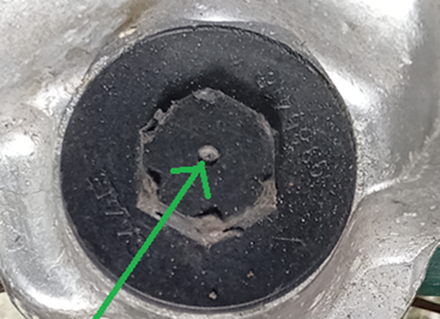

Es geht um diesen Teil des LLK.
Es gibt 2 Modelle dieses LLK

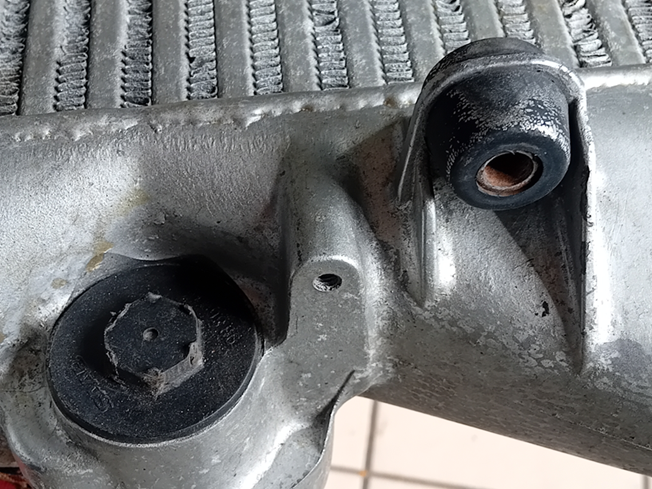

Es ist die Kappe in der Mitte des grünen Kreises.
Was ist das und vor allem: Wozu dient sie?
Kann sie entfernt werden?
In der Mitte befindet sich ein Metallbolzen. Das ist sehr ungewöhnlich.
Ist das ein Überdruckventil zum Schutz des Wärmetauschers? Alle Ideen sind willkommen.
Keine Antworten wavey
Haben Sie WISSEN über diese ungewöhnliche 900-Ladeluftkühler-„Kappe“? Danke
Das ist die erste Version eines Ladeluftkühlers bei Saab. Damals hatte man Bedenken, dass sich möglicherweise Kondenswasser im Ladeluftkühler unten absetzen und im skandinavischen Winter frieren und den Ladeluftkühler verstopfen könnte. Um in diesem Fall den Betrieb dennoch zu ermöglichen befindet sich zwischen Lufteinlass und Luftauslass ein Überdruckventil, das bereits bei geringen Druckdifferenzen Luft durchlässt und somit dem Motor die nötige Ansugluft bereitstellt. Im Inneren befindet sich ein Federbelstteter Verschlussdeckel, der Metallstift ist dessenFührung.
Bearbeitet von hft

Hallo D Special Vielen Dank für Ihren Rat top
Die Skandinavier haben diesen Wärmetauscher perfekt an ihre klimatischen Bedingungen angepasst. Wenn ich Sie richtig verstehe (es ist nicht ganz einfach mit dem Übersetzer, aber ich hoffe, Sie verstehen), handelt es sich um ein Druckventil, das sich öffnet, wenn der Druck am Einlass des Wärmetauschers höher ist als am Auslass. Das Ventil öffnet sich aufgrund der Druckdifferenz, nicht aufgrund des Drucks im Wärmetauscher selbst.
Dadurch wird sichergestellt, dass sich das Ventil nicht öffnet, wenn der Druck am WASGATE steigt, unabhängig vom Druck.
Würde sich das Ventil nicht mit der Zeit öffnen? Der Wärmetauscher würde zwar weiterhin funktionieren, aber an Effizienz verlieren. Es ist möglich, dass Besitzer des ersten Wärmetauschertyps dieses Problem hatten, ohne es zu bemerken.
Wissen Sie, wie man das Ventil ausbaut? Nach 40 Jahren Betrieb ist es an der Zeit, es auseinanderzunehmen und seine Funktion zu testen.
Bitte beachten Sie, dass es zwei Modelle dieses LLK gibt, mit der gleichen Referenz
Nochmals vielen Dank für diesen Fortschritt top
Schlüsselweite 19, Rechtsgewinde

Ich habe mal so ein 40 Jahre altes Ding aus dem Lager gezogen und das Ventil rausgeschraubt. Befund : eine Inspektion an der Stelle kann man sich sparen, alles wie neu
vor 39 Minuten, hft hat gesagt:
Clé taille 19, filetage à droite
Vielen Dank.

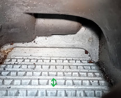

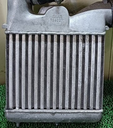

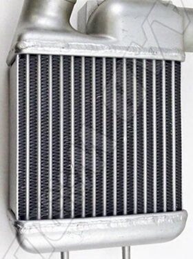

Beachten Sie, dass der von „SAAB World“ für den 900 vorgeschlagene Ladeluftkühler restriktiver erscheint als das hier vorgestellte Modell, das von einem höheren Luftdurchsatz profitiert.
originaler Ladeluftkühler-Innenraum
breiterer Luftdurchgangsraum

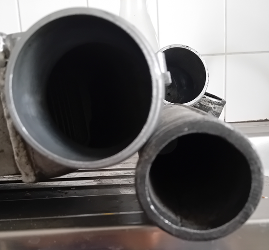

Es ist sehr merkwürdig, dass die Ein- und Auslässe des Wärmetauschers einen Innendurchmesser von 53 mm haben, während die Aluminiumgussrohre einen Innendurchmesser von 40 mm haben. Damals ein leistungsstärkeres Motorprojekt?
Der Durchmesserunterschied ist überraschend
