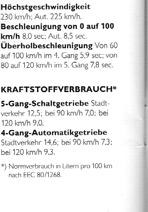

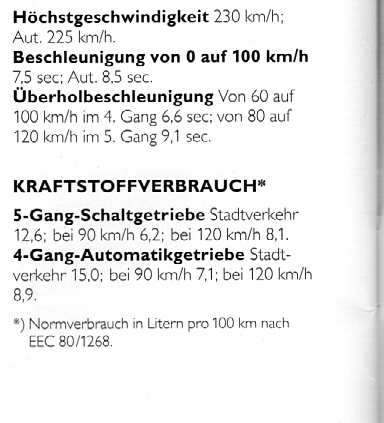

Genau, der Wechsel fand mit Einführung des MY1993, also ab nach den Sommerferien 1992 statt! Die alte Bumsbox ist schon ein ganz erquickendes Vergnügen. :biggrin:
Von MJ 1992 auf MJ 1993
Drehzahlniveau bei 100 Km/h reduziert
Verbrauch reduziert
Beschleunigung von 0 auf 100 reduziert
Beschleunigung im 5. Gang von 80 auf 120 verschlechtert, dadurch: Spaßfaktor beim normalen Fahren reduziert. Man kann nicht alles haben. YMMV

MJ 1992
MJ 1993
Von MJ 1992 auf MJ 1993...
...Beschleunigung im 5. Gang von 80 auf 120 verschlechtert, dadurch: Spaßfaktor beim normalen Fahren reduziert. Man kann nicht alles haben. YMMV
