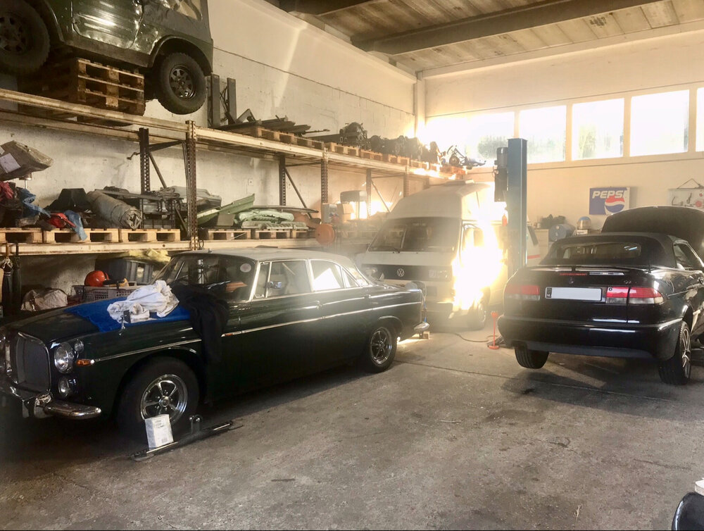

Auf dem Bild fehlt mir noch der Gabelstapler :biggrin:
Nettes 4-türiges Coupe auf dem Bild
Rover P5, Volvo 1800ES, Suzuki LJ80, Saab Sonett...Alles ausser gewöhnlich oder einfach :top: ...da ist das Herrichten des Saab 9-3 I Aero Cabrio doch vermutlich nur eine kleine Fingerübung für max. 2 Wochenenden :rolleyes:...
