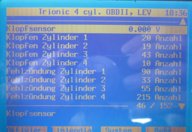

Bis 180 km/h ist alles wie es soll, auch bei voller Beschleunigung, und dann bleibt auch der Fehlzündungszähler unauffällig - hier beispielhaft von 800 km BAB unter 180 km/h:

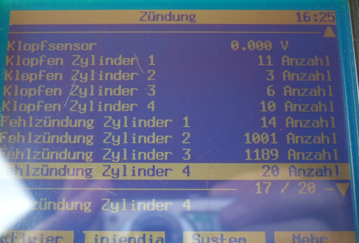

Das Tech2 zeigt kein erhöhtes Klopfen, aber Fehlzündungen - dieser Ausdruck stammt von der Fahrt zur Arbeit heute, insgesamt ca. 50 km, davon vielleicht 5-10 km testweise mit Vollgas >180 bis 200 km/h:

Auffällig ist, dass immer Zylinder 2+3 betroffen sind, was für mich primär nach einem Zündungsproblem aussieht.
Oder sind zufällig (nur) diese beiden Einspritzventile defekt??
Benzinfördermenge und -druck habe ich noch nicht geprüft - in dem Fall würde ich die Fehlzündungen jedoch mehr oder weniger gleichmäßig über alle Zylinder verteilt erwarten.

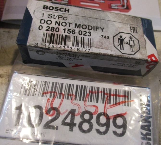

Sind da original keine Bosch verbaut?! So genau hab ich da damals ehrlich gesagt gar nicht draufgeschaut...
Ich habe diese liegen: 55557323 - werden als Bosch 0 280 156 023 deklariert.

Ja, die hab ich auch liegen.

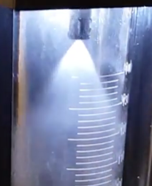

Von den K-Jet-Düsen kenne ich aber einen homogenen feinen Sprühnebel.
So stelle ich mir das vor:
(aus youtube]cDjxjGJwPoc)
