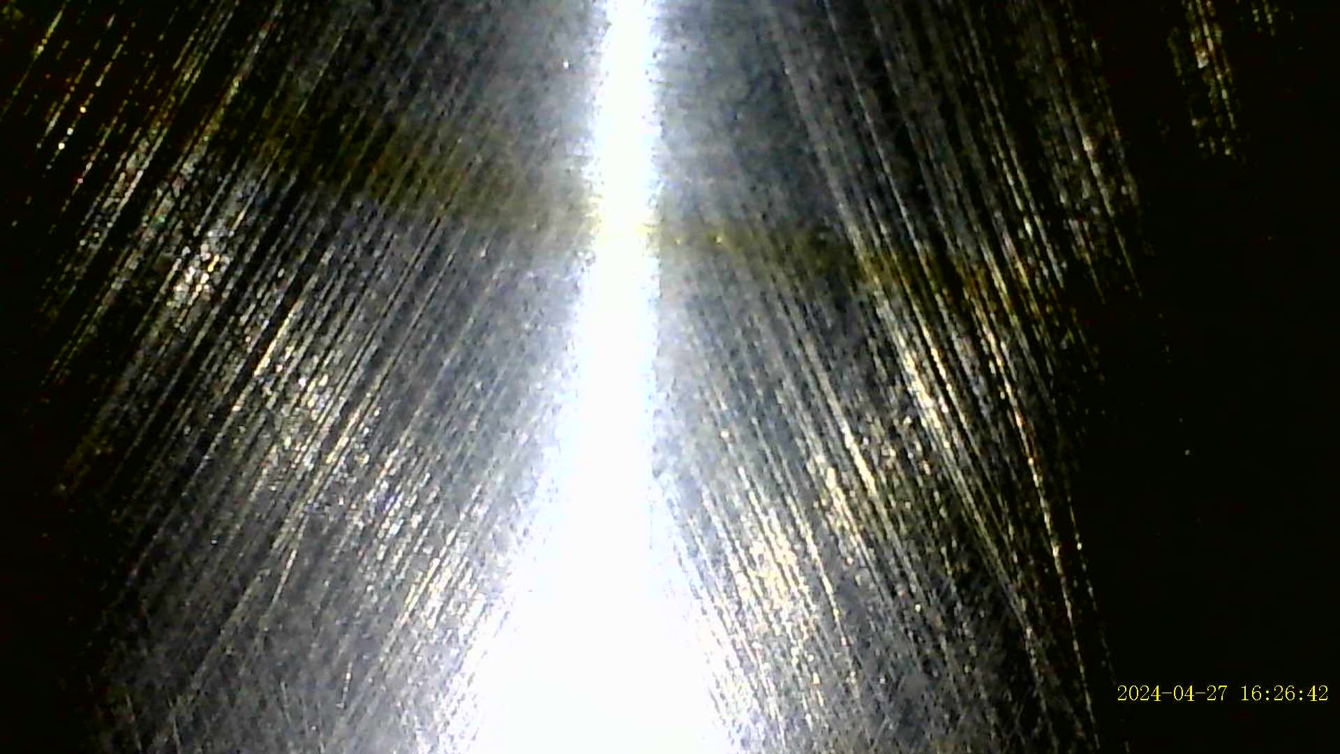

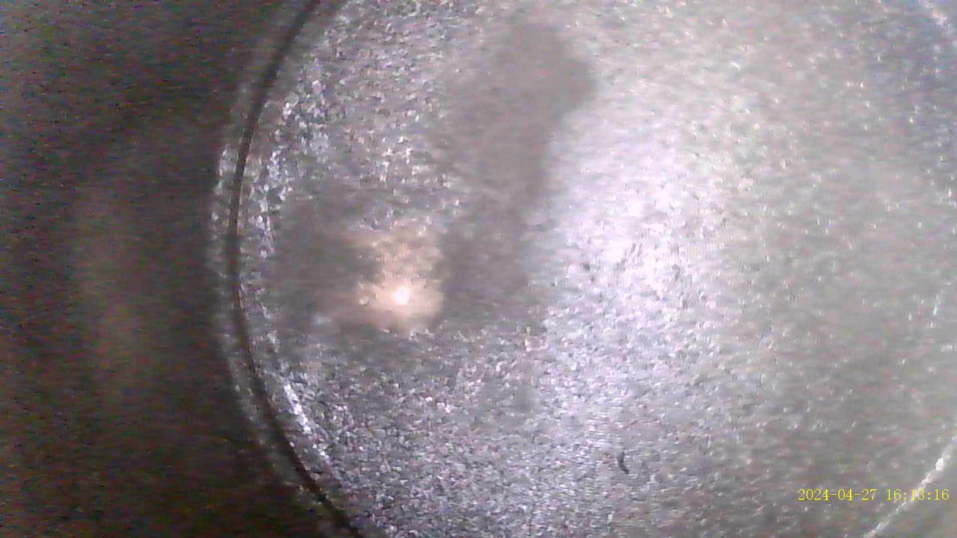

Ich habe endlich das Bild von der Karte herunterladen können, so hier der Eindruck.
Ich habe dann auch noch ein Bild vom Zylinder, sieht top aus!
Irgendwas ist oben passiert, siehe Ölspur.
Ich denke morgen nehmen wir die Kopfdemontage in Angriff.
Bearbeitet von bantansai
Bilder von so einem Endoskop sind doch nicht aussagekräftig. Kolben, Lauffläche Ventile alles unbeschädigt, einzig diese Ölspur gibt es wirklich.

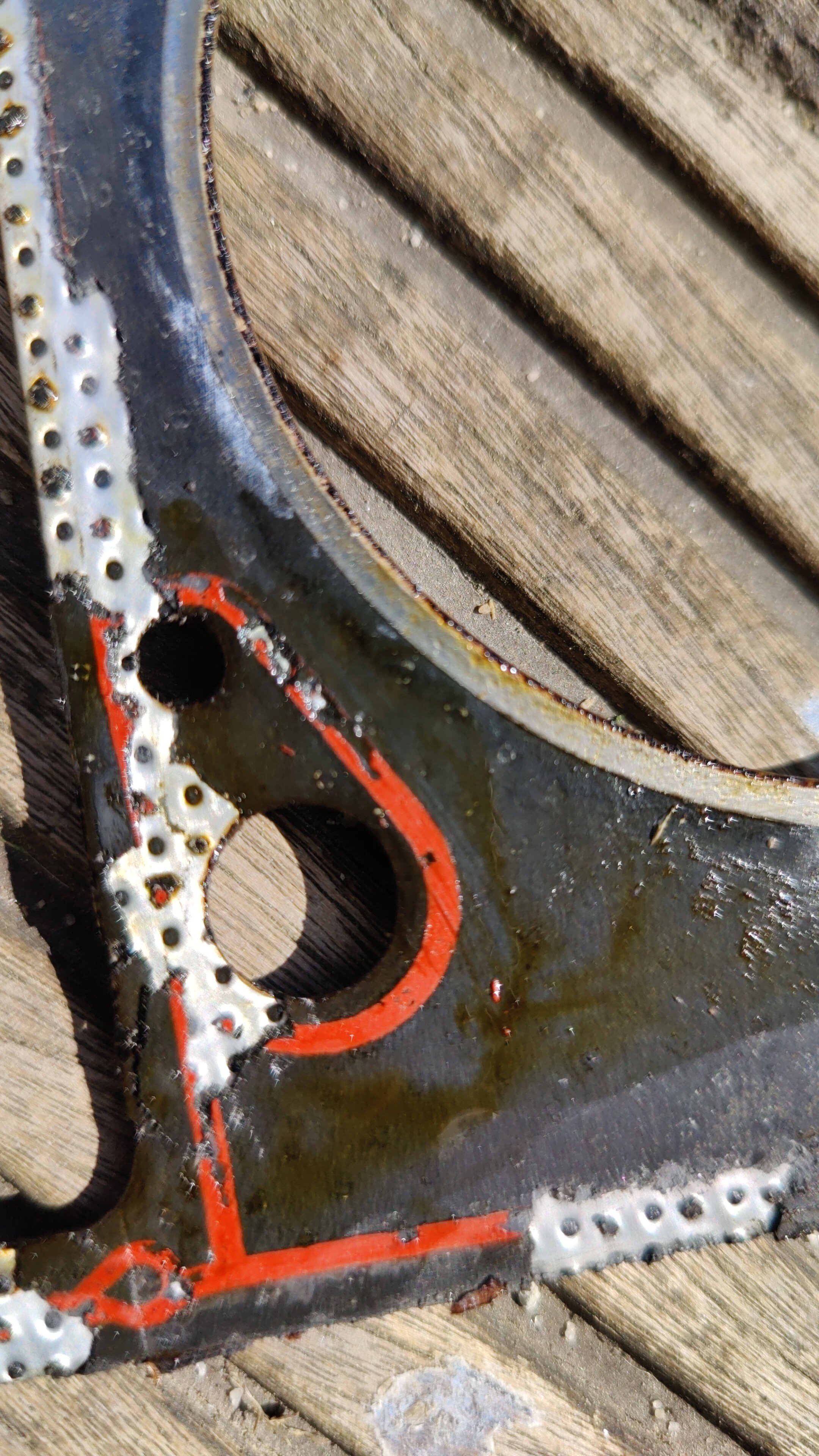

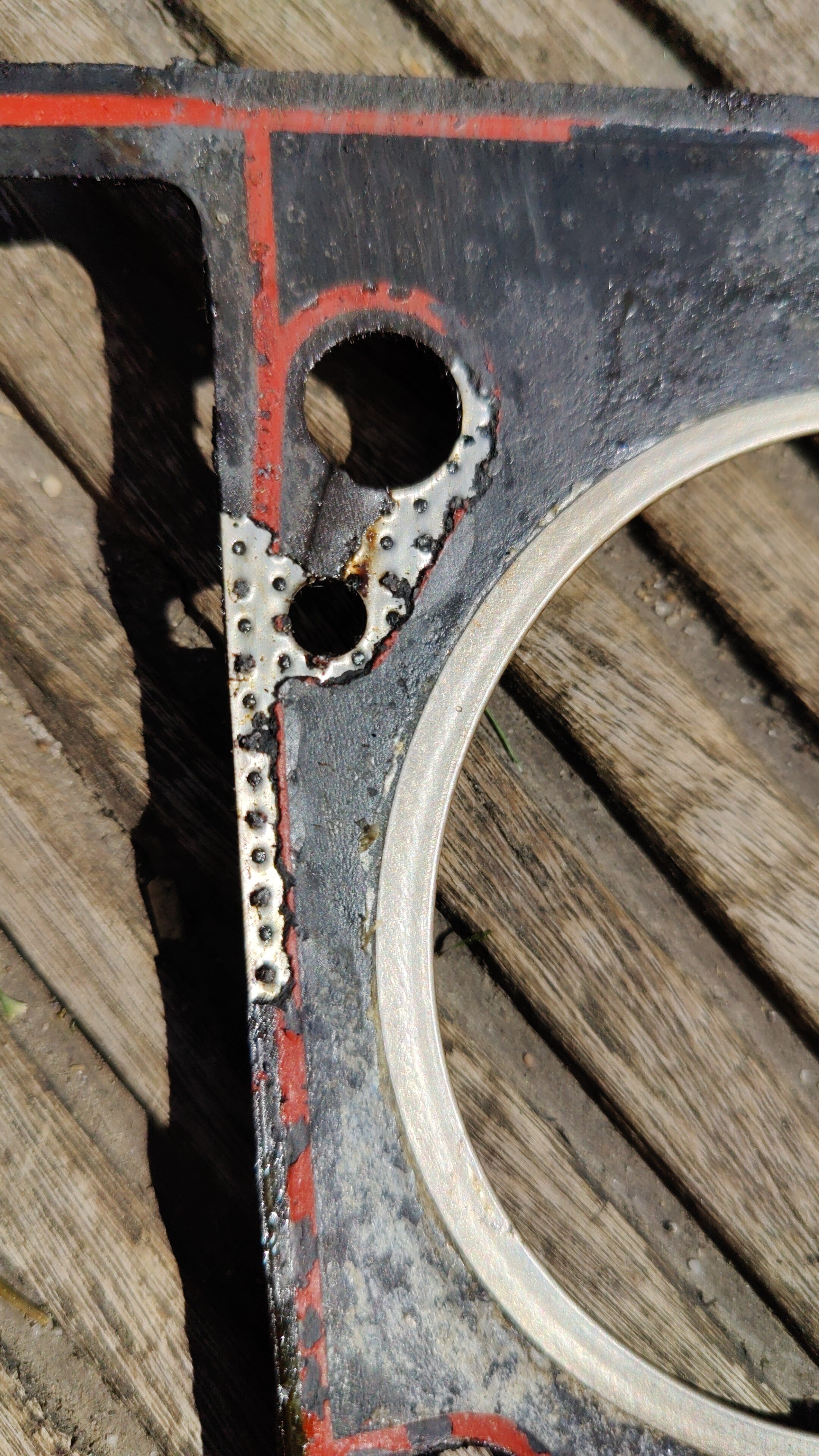

Kopfdichtung, hier scheint der Ölsteigleitungskanal durch Richtung Kettenkasten, hier hat sich Die Dichtung komplett vom Dichtungsträger gelöst, gleiches überall da wo Öl im Spiel ist, Kettenkasten selbst und auch im Bereich Ölrücklauf.
Erklärt mir aber nicht das Klappern das ich vernehmen konnte. Es sei daduch ist beim Start der Kettenspanner 0 druckbeaufschlagt, das hätte ich aber auch vor dem Motor wahrnehmen müssen?!

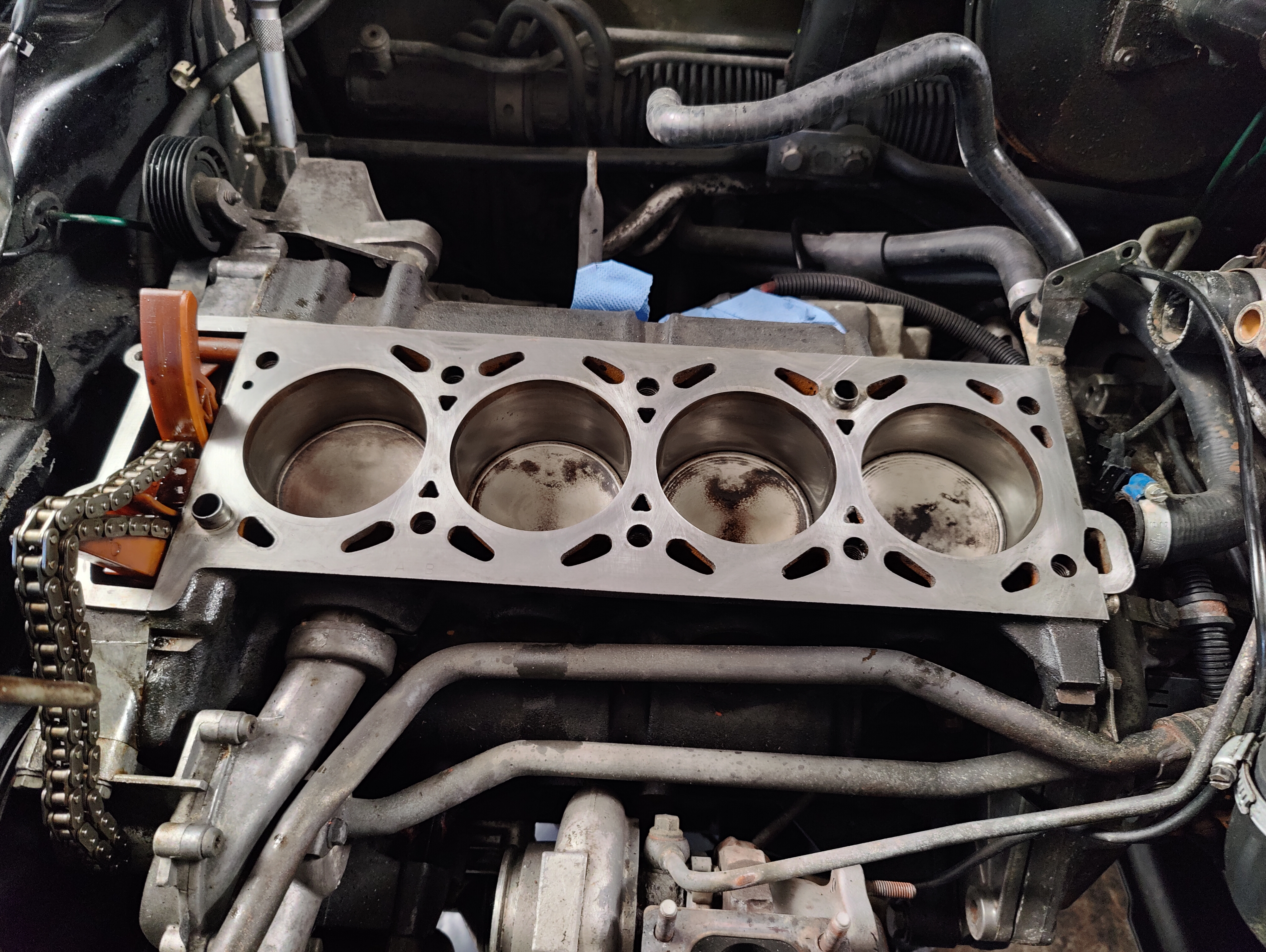

Hier mal zwei Bilder, so habe ich das noch nicht gehabt, einige Teile Kleben am Kopf bzw am Block aber nicht alles, auf der Unterseite meine ich einen Gasdurchschlag erkennen zu können, was erklären würde warum seitdem der Motor unten recht ölfeucht ist habe ich heute beim Abbau des Kats erst bemerkt, war bisher nicht so.
Es scheint die Wanne zu sein, aber das kennen wir ja wird die Wanne druckbeaufschlagt pisst es durch alle ritzen und abtropfen tut es unten.
Auch die Ansaugung ist "ölgeflutet", ja eher ein sauberer Ölfilm in der Ansaugung und in allem zu den Einlassventilen.
Nein, der Lader ist Unauffällig es kommt über die KGE.

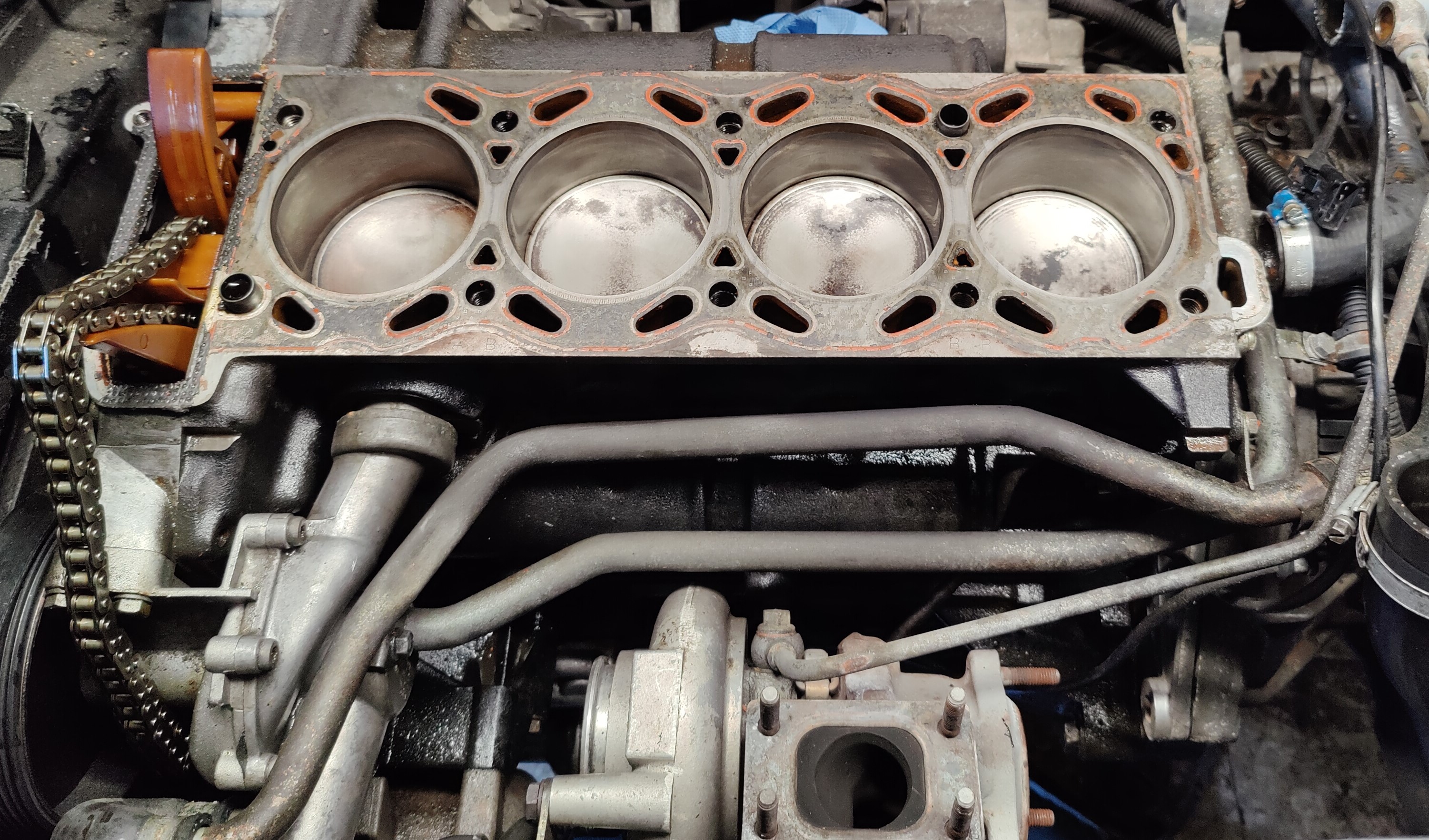

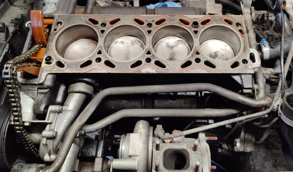

Einmal über die Kolbenböden gewischt, der Erste ist durchs Öl viel sauberer :-)
Spanner bei läppischen 10mm.
Erst mal sind wir froh, der Block scheint zu rettet, bzw ist kerngesund.

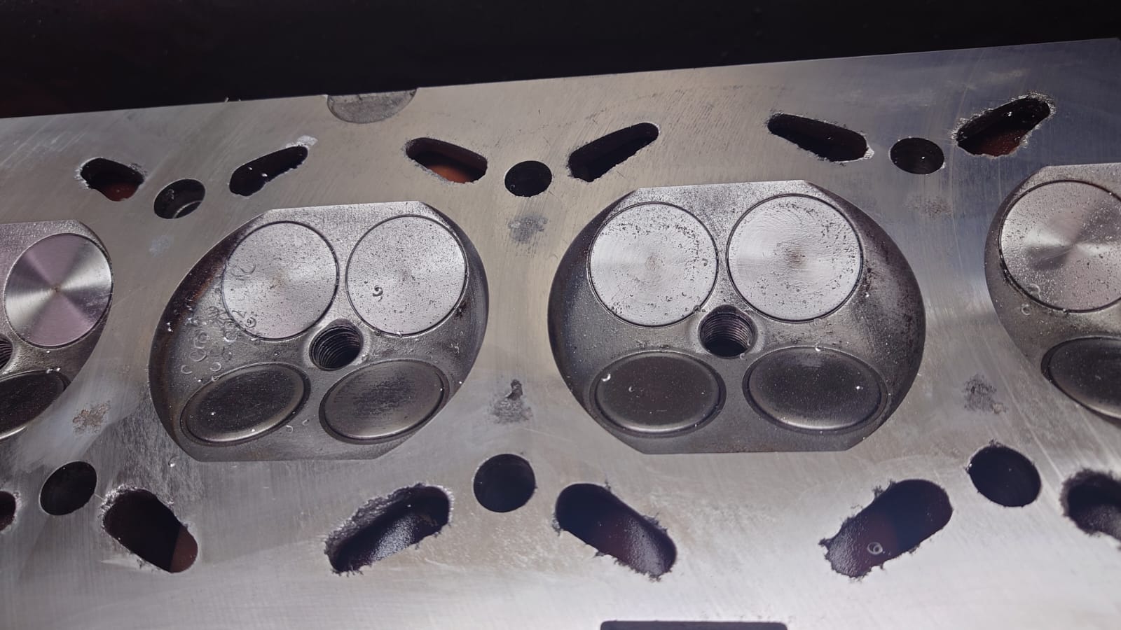

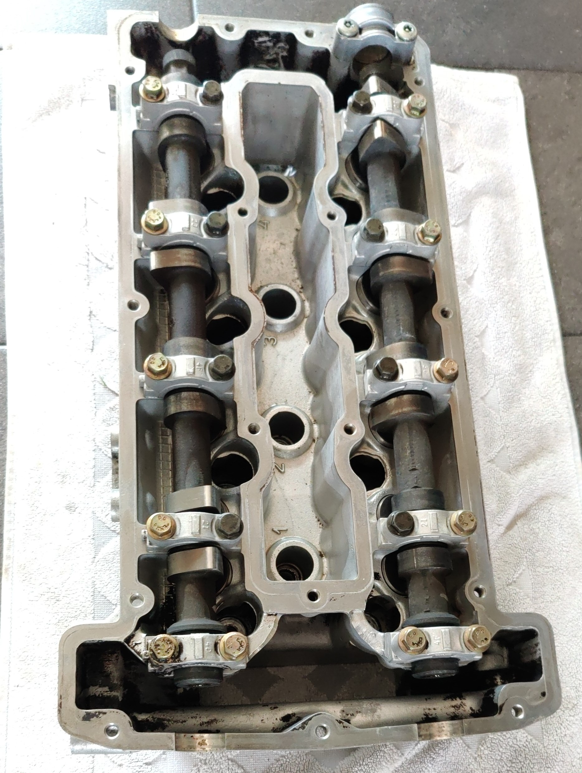

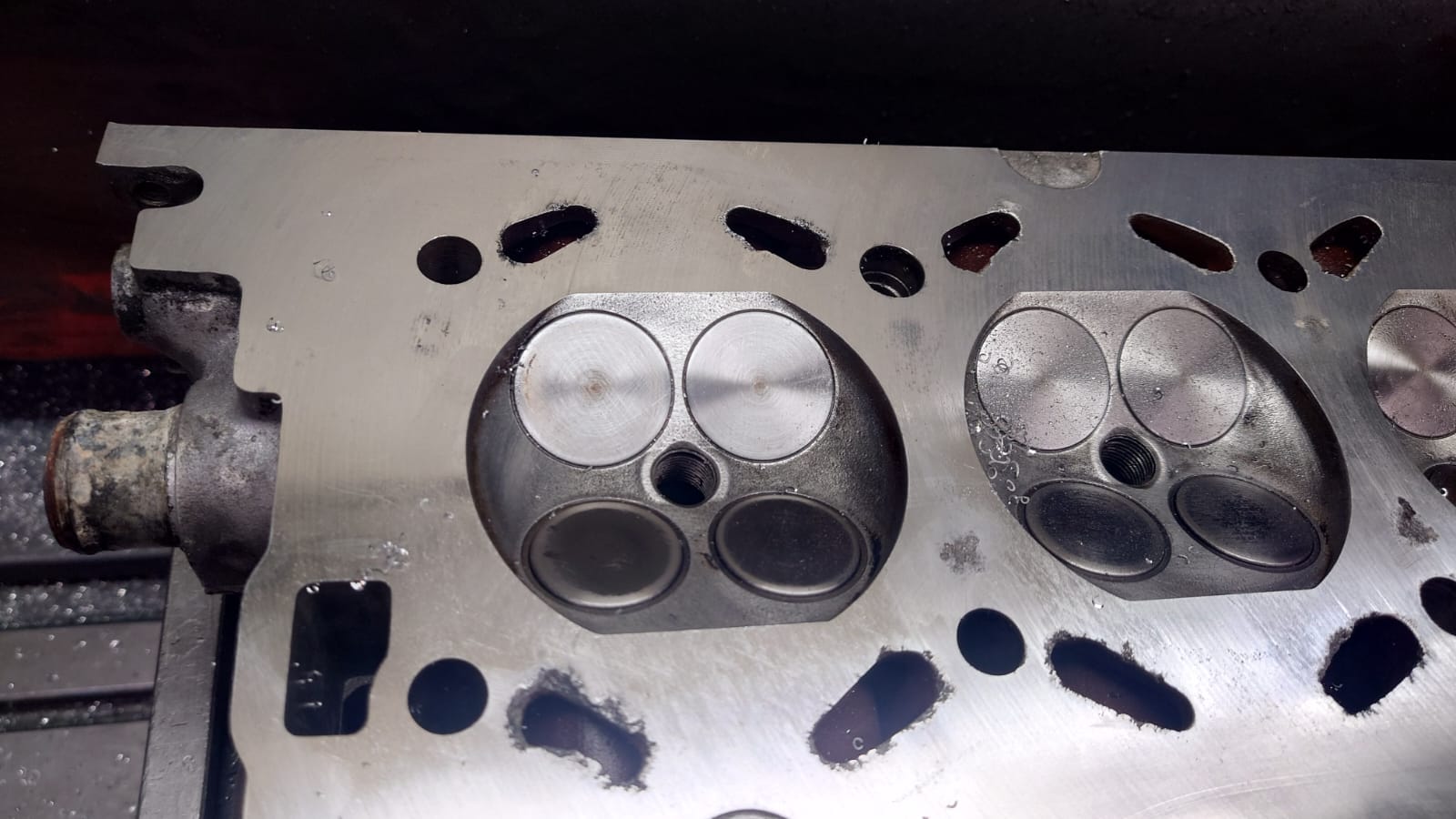

Heute ist der Zylinderkopf dank eines begnadeten "Schraubers" aus dem Forum bei dessen Motoreninstandsetzer eingetroffen, mit Glück dauert es dann doch keine 3 Wochen :-)
Dank Technik versiertem Forumsmitglied zum Hang zur Perfektion sieht das jetzt wieder gut aus, die Lunker erachte ich als vertretbar, in der Vergangenheit wahrscheinlich lange falsches Kühlmittel oder keines.
Der Kopf wird nicht für das Klappern verantwortlich gewesen sein, aber die Auslassventile waren undicht, der Kopf verzogen.
Ich denke das passt jetzt mit neu eingeschliffenen Ventilen und neuen Schaftdichtungen perfekt zum Motor.
Die neuen Ventilführungen wurden nicht gebraucht, da die verbauten perfekt, also aufs Lager, habe ja noch ein paar Köpfe.
Wobei es gab hier bisher kein Symptom eines ZKD Schadens.
Undichte Außläße werden schleichend sein, umso gespannter nach Einbau, das Klappern vielleicht weg, weil eine Schraube danach wieder fest.
