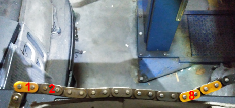

15 bzw. 8 1/2 Glieder konnte ich eben durch Nachzählen an einer Originalkette bestätigen. (nur für mich ;0)
15 geteilt durch 2 macht aber 7 1/2, nicht 8 1/2. Ist heute nicht so dein Tag?! :rolleyes:
Bearbeitet von patapaya
Finde den Unterschied... (zähl die Glieder)
[ATTACH=full]273156[/ATTACH]

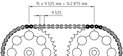

Sollen das beim 9k wirklich nur 13 Glieder (nach offizieller Zählart :rolleyes:) sein...?
Ich glaub eher, die Zeichnung sollte man nicht zu "wörtlich" nehmen...
In #33 ging es mir vorrangig um diese Zeichnung aus dem WHB(?), die inzwischen gelöscht ist.
Darin sind tatsächlich nur 13 = 6 1/2 Glieder zwischen den Markierungen der Kettenräder gezeichnet.
Dort nachzuzählen, ist dann also sehr irreführend.
Nee, mit 8 1/2 sind die breiten Glieder gemeint. Also die außenliegenden, in Gänze sichtbaren.
Habe diese Zählweise eigentlich auch nur aus #6 und #7 übernommen, und das passte so gut zum Bild...
Nein, du zählst je nach Zählweise 1/2 bzw 1 Zahn zuviel, weil du das Glied mit der Nr. 1 mitzählst.
Bei dieser Zählweise hätte dein Tag 25 Stunden.
Willst du jetzt auch noch besser wissen wieviele Stunden mein Tag hat??? :vroam:
Also mit dem Nachvollziehen der Logik hinter meiner offensichtlichen Fehlinterpretation möchte ich hier keinen unschuldigen Leser weiter beschäftigen. Wichtiger sind mir diese drei Punkte:
1) Einfach mal ein dickes Danke an dich und jeden, der sich hier konstruktiv beteiligt und Energie auch darauf verwendet, dass hier kein Unsinn unkommentiert stehenbleibt.
2) Praktikabel für den Garagengebrauch fände ich diese Angaben:
15 Bolzen zwischen den markierten Zähnen. Oder
14 leere Zwischneräume zwischen den markierten Zähnen.
Ich denke da an den Hobbyschrauber ohne Maschinenbauexpertise, der nachts im Regen noch fertig werden muss und am Telefon die normgerecht korrekte Angabe der Kettenteilstücklänge missinterpretieren könnte.
3) War thadi05 erfolgreich?
Es geht um "wieviele Zwischenräume weiter", um mal bei Deinen Bezeichnungen zu bleiben.
Wenn 14 Zwischenräume frei sind, sitzt die 2. Welle also 15 hinter der 1. Welle.

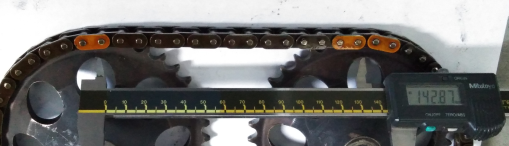

So sollte die korrekte Trumlänge für jeden auch nachts im Regen leicht nachvollziehbar sein (selbst für mich :o).
So kann man auch gleich die Längung der Kette prüfen.
das ist nur für´s Foto so gestellt, Messschieber eingestellt und vor die Kette gehalten. Tatsächlich geben es die Messbedingungen kaum her, die Messgenauigkeit eines Zollstocks vollständig auszuschöpfen. Um einen Fehler von einem ganzen Glied nachzuweisen ist die Methode natürlich gut geeignet (aber bitte mit Zollstock )
Damals habe ich es so gemacht, wie auf Deinem Foto zu sehen,
und es waren deutlich einige 1/10-mm Unterschied zwischen alter und neuer Kette.
... und es waren deutlich einige 1/10-mm Unterschied zwischen alter und neuer Kette.
Das mag zwar auch so gewesen sein, aber ...
... Tatsächlich geben es die Messbedingungen kaum her, die Messgenauigkeit eines Zollstocks vollständig auszuschöpfen.

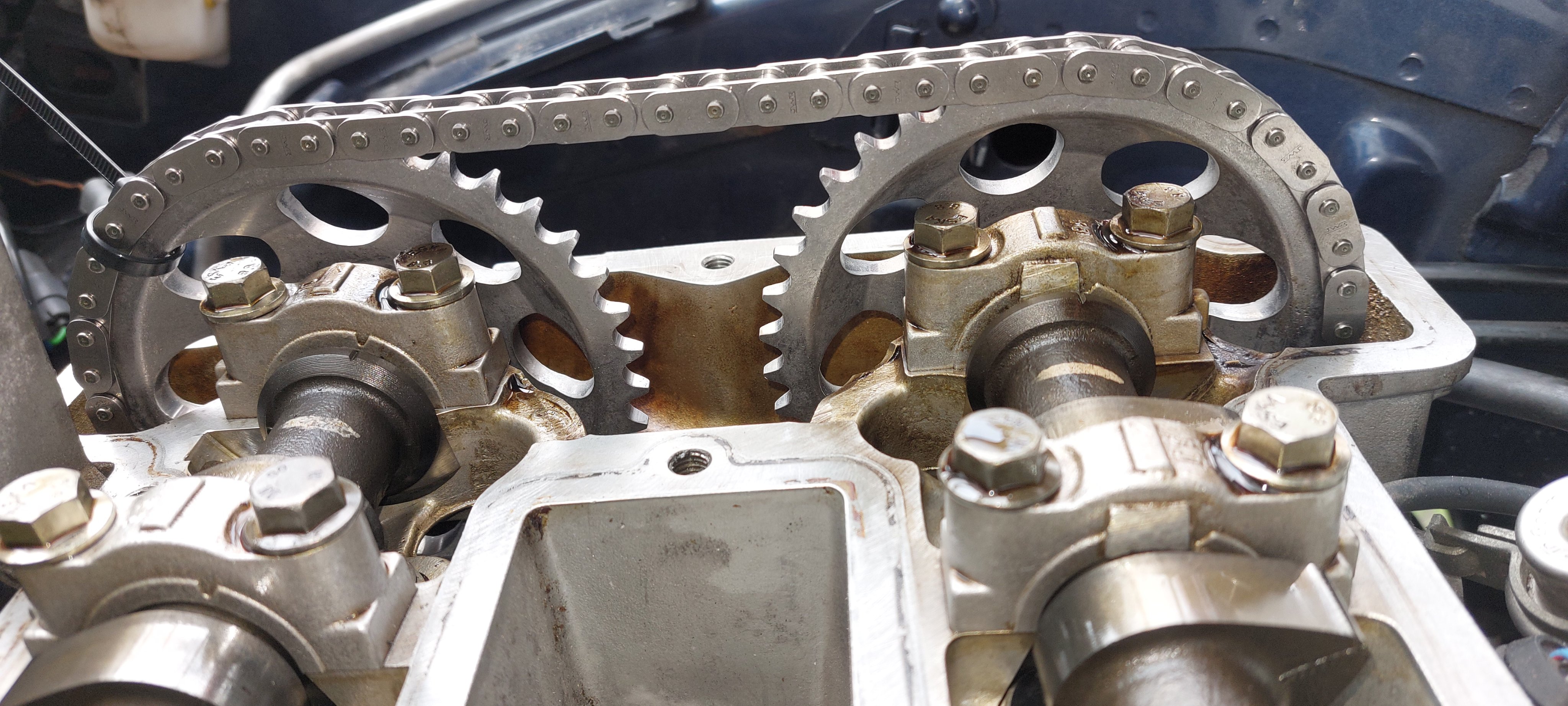

ich bin dabei den Zylinderkopf abzunehmen. Im OT hab ich das angehängte Bild vor Abnahme des ZK.
Einfach genau so wieder zusammenbauen?
Der Motor lief vorher rund.
VG Berni
Wenn ich mich nicht verzählt habe, sehe ich dort einen 15er Abstand.
Und wenn ich mich an die vorherigen Beiträge hier richtig erinnere, ist dies so völlig korrekt.
Ich mache mir immer mit Nagellack Markierungen. Und merk dir, falls deine Markierungen bei OT oben abweichen. Kann ggf passieren wenn die Steuerkette schon alt ist. Dann lohnt sich ggf die große Kur.
Die Kette sitzt falsch, was aber kein Problem sein muß.
Die Markierungen sind extra dafür angebracht.
Links muß der Strich auf dem Zahnrad genau zwischen den markierten Gliedern sein.
Rechts muß der Strich auf dem Zahnrad genau auf die Mitte des markierten Gliedes zeigen.
Also ganz einfach.
Nein, das tut sie nicht und das ist auch kein Problem. Die farblichen Markierungen sind nur für die Erstmontage relevant. Dreh den Motor durch, und die stehen dann völlig woanders, immer wieder, bis sie nach x Umdrehungen dann irgendwann mal wieder auf den Markierungen landen.
[mention=9509]Berni[/mention] Solange die Kurbelwelle nicht bewegt wird, genau so wieder auflegen, dann passt es. Dabei natürlich von der Zugseite beginnend staff auflegen.

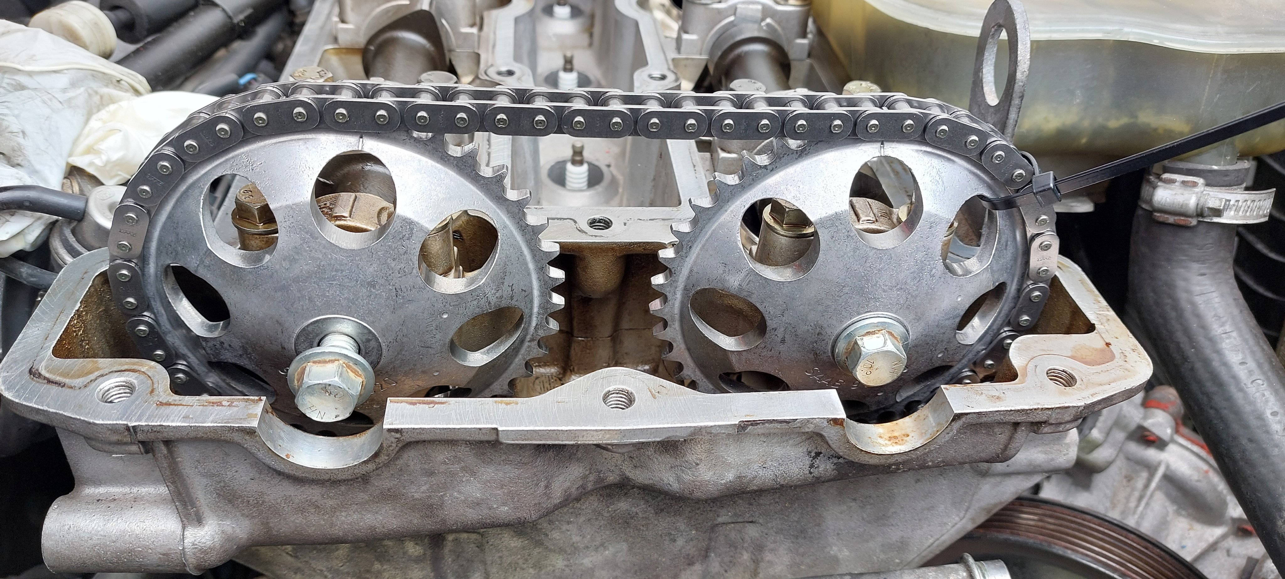

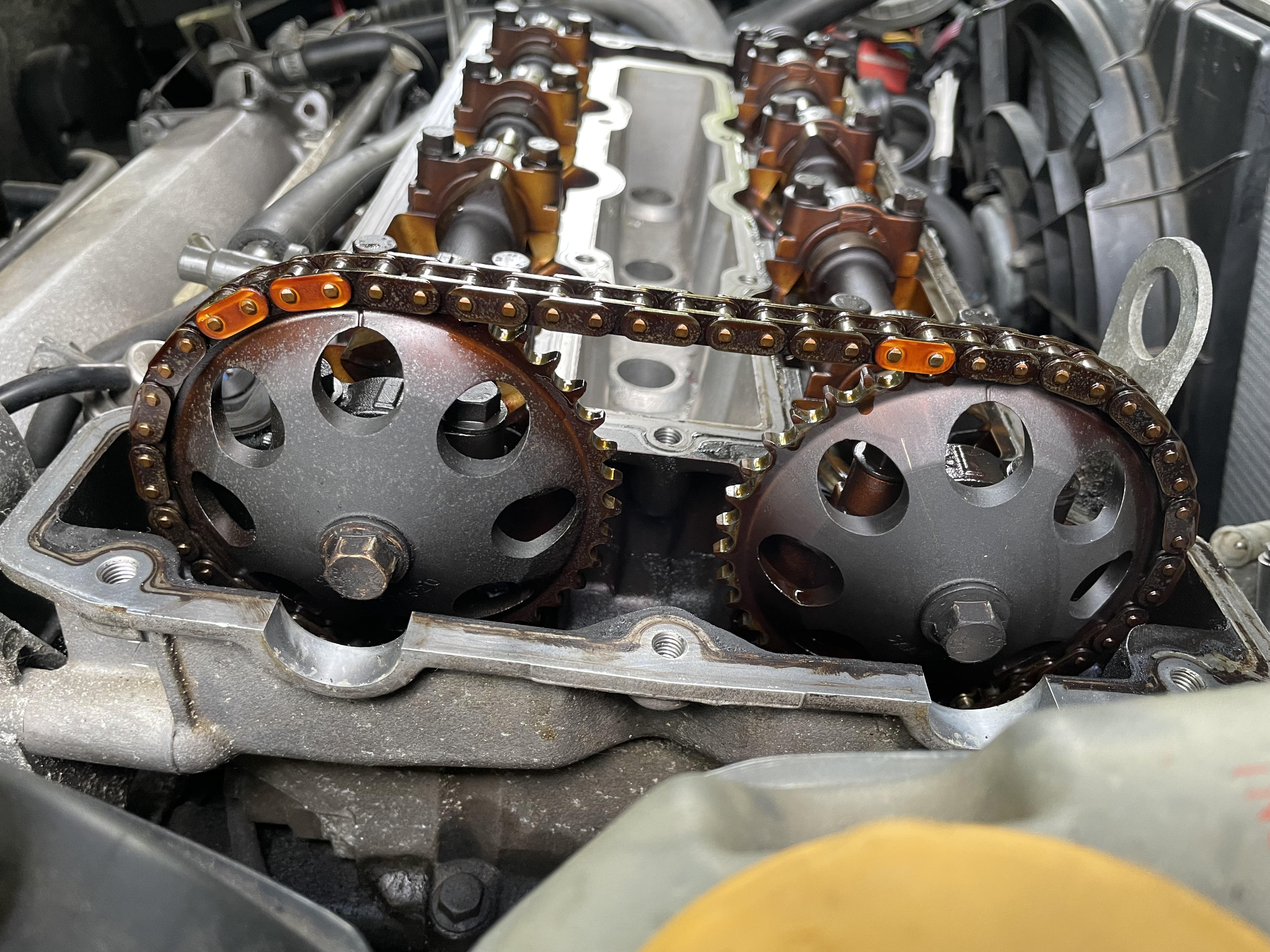

Hänge mich mal kurz hier ran:
Passt das dann also so bei mir?
