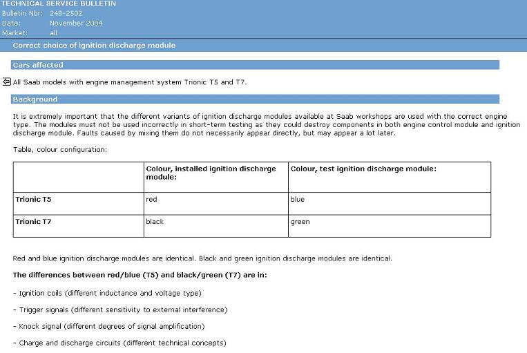

Und Saab hatte wohl auch Bedenken:
DIBoxenschwrotServiceBulletin248-2502(klein).jpg.b33fdb6fba4d08c8d4c75265e775e305.jpg

Nach meinem Wissensstand unterscheidet sich die Schwarze DI dadurch, dass sie keine Freibrennfunktion hat. Weiters soll die Signalisierung von Klopfen etwas anders funktionieren bei der T7, als bei der T5. Deckt sich also mit JRs hinweis.
