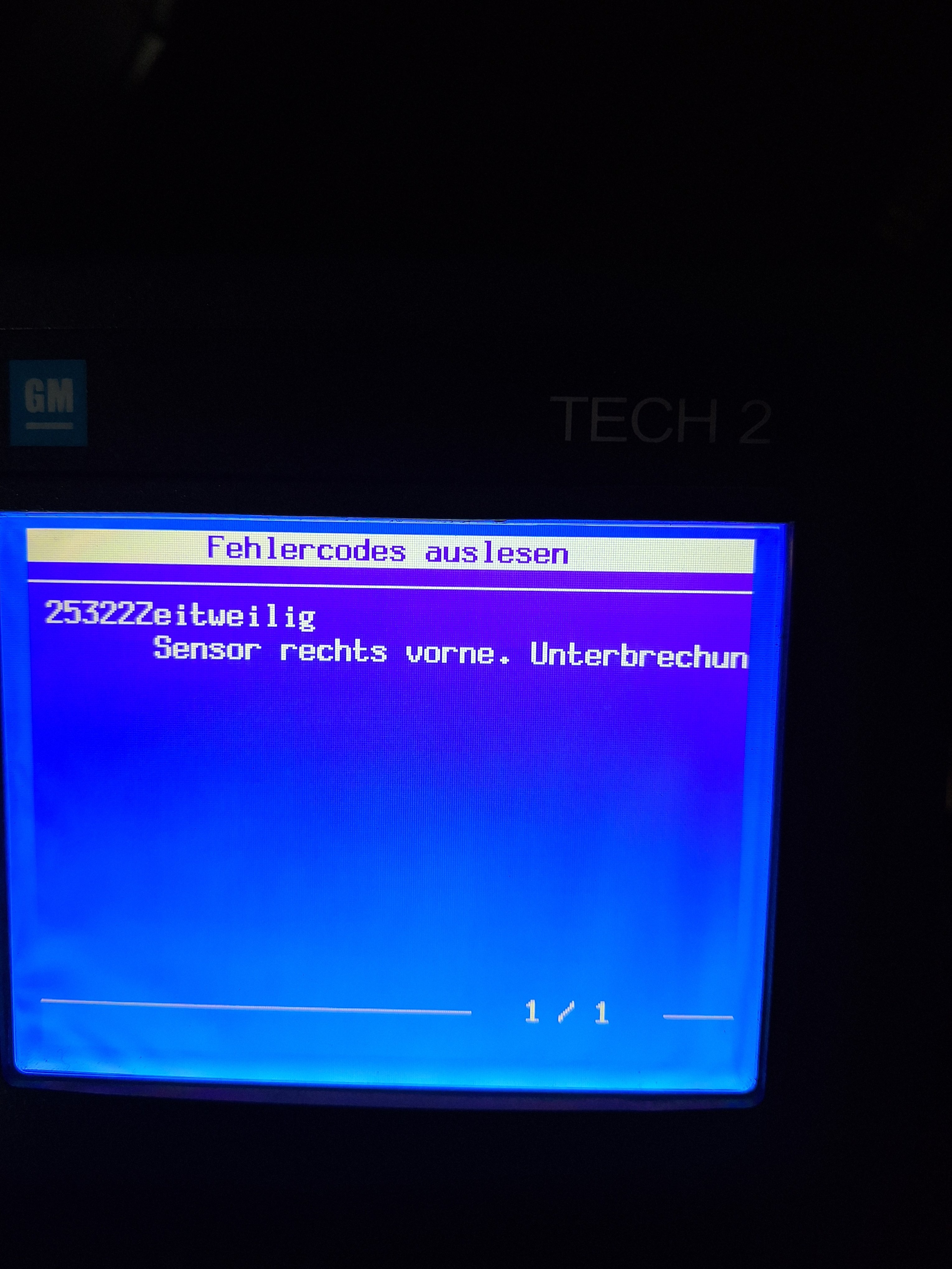

August 2, 2024Aug 2 Autor So, bin nun auch glücklicher Besitzer eines Tech2. SRS Fehler damit auch prompt gefunden und gelöscht. Beim 2ten oder 3ten Starten, dann aber wieder der Fehler. Weiß jemand die Lösung?
August 2, 2024Aug 2 Moderator Das Tech2 sagt es doch: Sensor rechts vorne - also das übliche Programm: Leitung auf (zeitweise, bewegungsabhängige) Unterbrechung, Stecker auf Korrosion, Zahnring auf Beschädigung, Radlager auf zu großes Spiel prüfen, wenn alles iO., neuen Sensor einbauen. Oder worauf zielte deine Frage ab...?

August 2, 2024Aug 2 Moderator Sorry, aber bei der Beschreibung war ich automatisch beim ABS. edit Aber vielleicht liege ich ja auch gar nicht so verkehrt und das ist eigentlich gemeint...?? Bearbeitet August 2, 2024Aug 2 von patapaya
August 2, 2024Aug 2 Moderator Ach Mann, immer dieses Neuerstellen von Threads zum selben Thema - ich hab es mal zusammengefügt und die Fehlernummer im Titel für die Suche ergänzt.
August 2, 2024Aug 2 Ist SRS nicht Airbag? Aber auch da, ggf. Sensor / Kabel / Stecker korrodiert oder Wackler... Der TE schrieb "...nach Ausbau des Kombiinstrumentes...". Wenn also abgekabelt wurde und kurz die Zündung eingeschaltet wurde speichert SRS den Fehler "Warnleuchte defekt" und den bekommt man in der Tat nur mit Tech2 gelöscht. Ich schaue noch mal im WHB nach der Fehlernummer.
August 2, 2024Aug 2 Fehlernummern habe ich nur für ISAT, aber wenn schon Sensor vorne dasteht dann auch nochmals dort suchen und wackeln. Nochmal was allgemeines: Grüne Buchse unterm Sitz funktioniert beim 9k ab MJ 92. Beim 91er Carlsson meldet das Tech2 das ich Kabel umstecken muss für das Auslesen.
August 3, 2024Aug 3 [mention=15660]Gerd9000[/mention]: Da du jetzt einen Sensor suchst, hast du mal quer getauscht?
August 3, 2024Aug 3 Autor Hallo thadi05, habe gerade quergetauscht. Fehler bleibt leider. Liegt also wohl nicht am Sensor. Habe auch das Steuergerät (4176368) getauscht. Hatte ich noch im Regal. Fehler gleichbleibend. Zeitweilige Unterbrechung vorne rechts. Lässt sich löschen, kommt aber nach nach 1-2 Starts wieder. Steckverbinder rechts Kontakte gereinigt und Kontaktspray ohne Erfolg.

August 4, 2024Aug 4 Autor Bei mir war es letztendlich ein geklemmtes Kabel zwischen dem Hitzeblech hinter dem Motor zum Aquarium. Jetzt wieder alles i.O.
